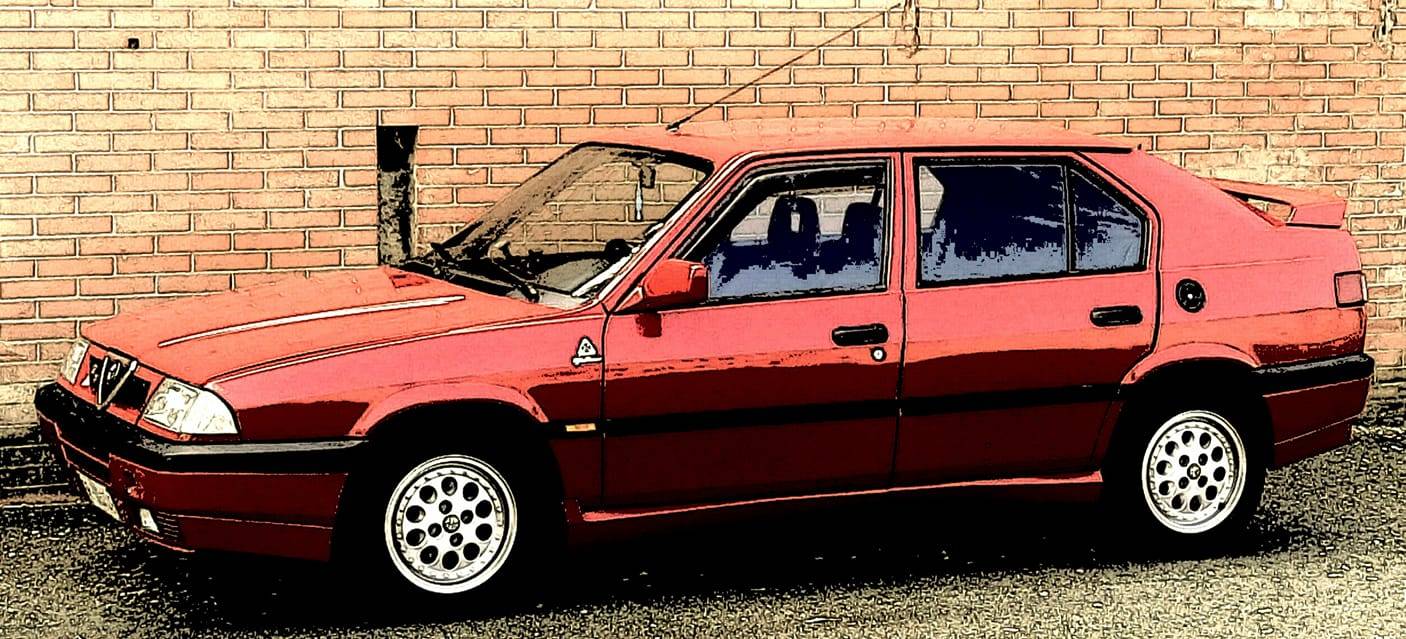

Ciao a tutti, mi serve aiuto per non perdere le speranze...
possiedo una Alfa 33 Imola del 04/93, l'ho acquistata per togliermi un pallino e ne sono veramente soddisfatto.
purtroppo come tutte le auto che si avvicinano ai 30 anni, necessita di cure e manutenzione, cosa che purtroppo il precedente proprietario non ha sempre fatto.
Sono mesi che sono alla ricerca di un giunto lato ruota (sx ma credo che siano uguali) .
Quando ho portato l'auto dal mio meccanico di fiducia a fare la distribuzione (effettuata con successo),
arrivato al punto di sostituire il giunto ruota SX (fa il classico tac tac tac tac quando curvo) mi dice che non si trova e non è possibile cambiarlo.
Ho provato a cambiare meccanico, portandola da un EX meccano Ufficiale ALFA ROMEO degli anni 85-2013, sperando di trovare una competenza superiore.
Di male in peggio e non aggiungo altro.
Premetto che non mi interessa il costo in se del pezzo, ma l'unica cosa che mi interessa è sostituirlo, ma secondo voi si può trovare?
ho sentito anche dire che non tutte le 33 1.3 boxer IE ultima serie montavano gli stessi ricambi ( non ci credo )
Ringrazio chiunque possa darmi qualche informazione .
Marco.
