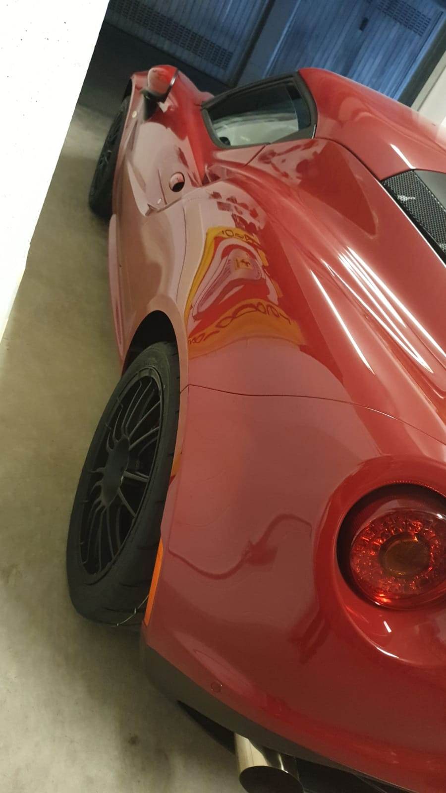

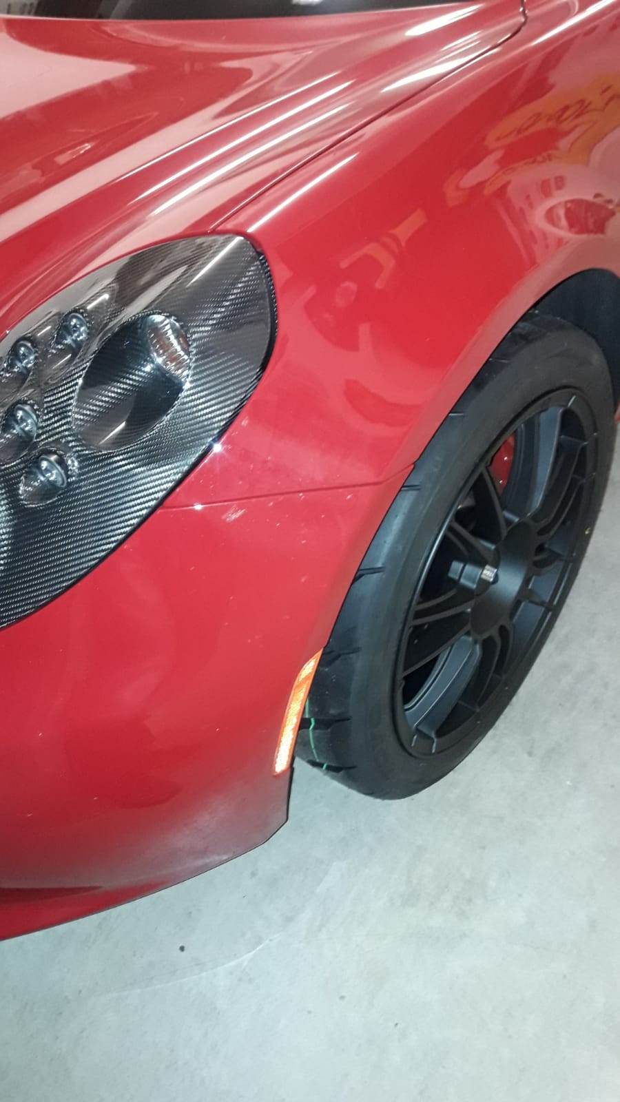

Ok, allora in misura 18 anteriore non esistono semislick, quindi se vuoi sfruttarla in pista fai come tutti e prendi la misura più piccola di cerchi. Fondmetal è l'unica che fa i cerchi su misura per la nostra senza bulloni flottanti, distanziali o anelli di centraggio. Modello 9rr sui 900€
    111.3 KB · Visualizzazioni: 301
    89 KB · Visualizzazioni: 286
