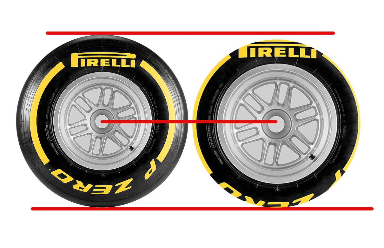

Ma secondo il mio modesto parere, è un calcolo/valore che non rende molto bene l'idea di cosa voglia significare in termini di altezza dell'auto..
Credo convenga calcolare l'altezza di cerchio+gomma e, di conseguenza, il suo raggio.
Maggiore è il raggio, maggiore sarà l'altezza da terra.

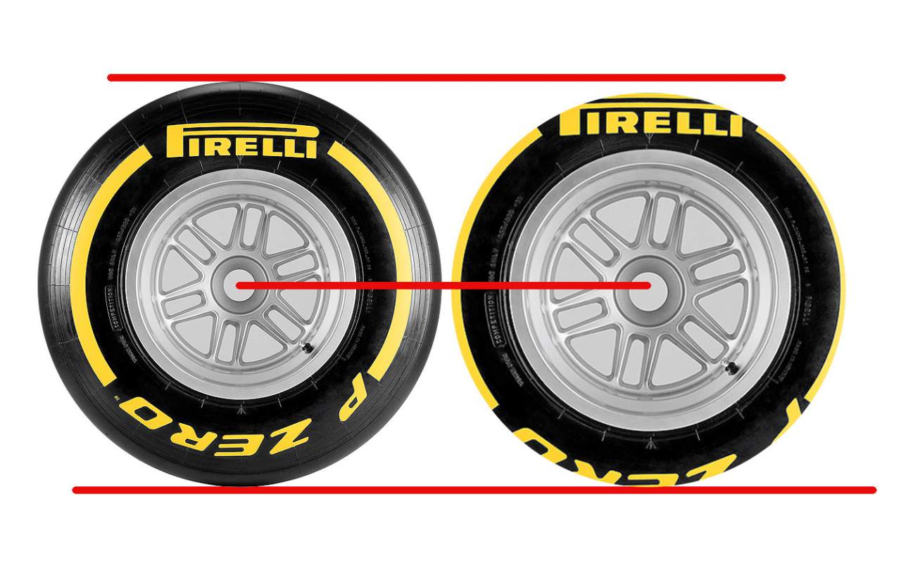

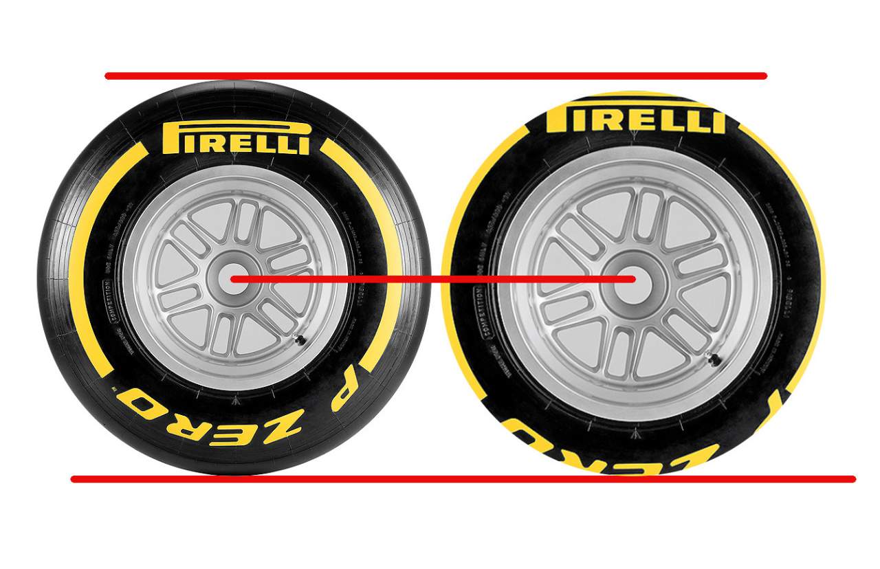

Per semplificare, immaginiamo di avere i cerchi con 1 solo bullone centrale.
Più è in basso il bullone del mozzo, più sarà bassa l'auto!
Nell'esempio a destra (cerchio più grande ma spalla più bassa) si nota che il centro del mozzo è più in basso rispetto a quello di sinistra.
#19
Visualizza allegato 106224
L'esempio non è corretto, perchè hai ridotto la circonferenza che è quello che non può accadere se non in minima parte.
Comunque la formula che ho indicato è quella che viene considerata per calcolare la compatibilità tra le varie misure di omologazione per cui c'è poco da ragionarci sopra a meno che non si parta dall'idea che il ministero sia in errore :p
