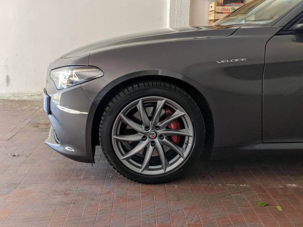

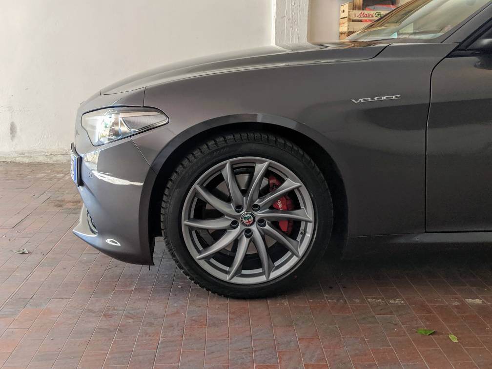

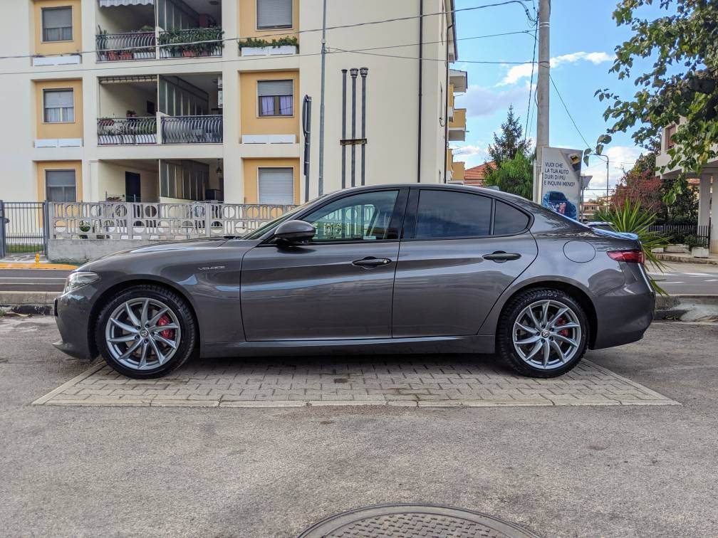

Addio sportività..... Ci presento Giulia Winter Edition ... Già mi mancano i 19 [emoji33][emoji24]
pensa a me che i 18 li ho tutto l'anno e per me sono perfetti, oltretutto il disegno a turbina forse forse mi piacerebbe ancor più di quello che ho....
