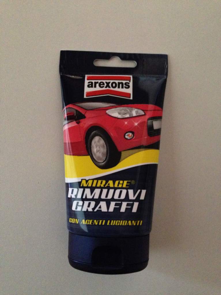

Sulla macchina di mia madre (Lancia Ypsilon Rossa) c'era un graffio che percorreva tutta la fiancata ed era "medio": non era superficiale ma nemmeno un solco (solo in qualche parte si vedeva il bianco). Ho utilizzato una pasta abbrasiva dell'Arexons (pagata 5€) e il risultato è stato a dir poco perfetto!
Inviato da mio iPhone utilizzando Tapatalk
A proposito dell'utilizzo di una pasta rimuovi graffi per i graffi importanti, è bene poi applicare una cera protettiva, così da proteggere le parti trattate oltre che dare maggiore profondità di colore.
