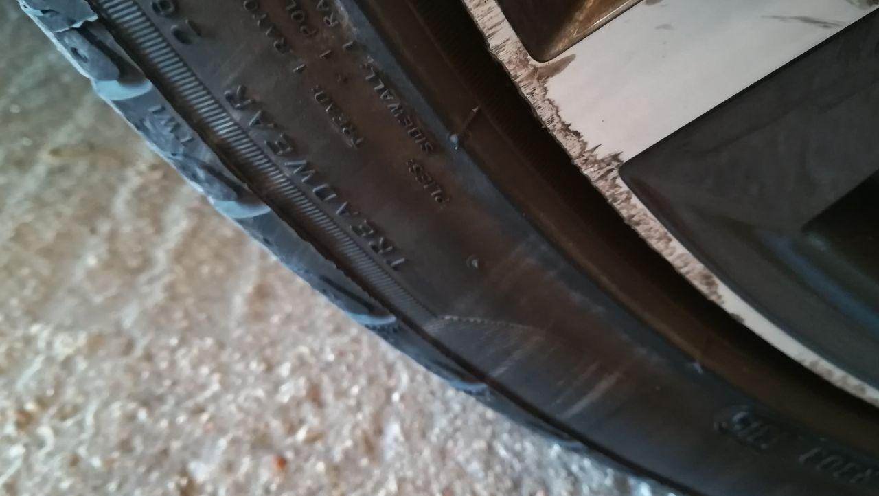

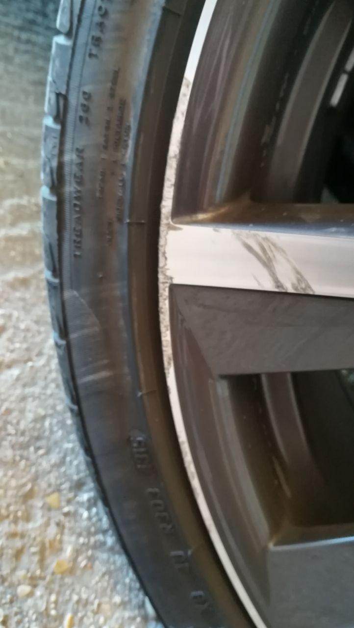

Ieri ho graffiato i cerchi in lega bruniti cromati della Giulietta toccando il cordolo di un marciapiede, come posso procedure per la riparazione?
Si può sistemare in casa o meglio farlo riparare da una carrozzeria?

Potresti levigarli leggermente con della carta abrasiva
Ma non otterrai un gran risultato ti limiti a togliere il grosso....
Il graffio più centrale non toccarlo
quanto potrebbe costare?
Passare con il polish risolverebbe qualcosa?
Rigeneral, non per niente lo dice anche il nome stesso.
Del resto è una delle poche aziende su tutto il Territorio Nazionale che produce cerchioni e rettifica
Quelli usati e/o danneggiati. Il Risultato è Garantito
Rifarli completamente nuovo con rettifica a caldo, tornitura, sabbiatura, verniciatura a polveri in qualsiasi variante o semplice ripristino delle condizioni originali, Diamantatura ecc..ecc..
85~90 euro a cerchione. Va in base al danno e alle misure. L'azienda si trova a Podenzano (Piacenza) e compreso nel prezzo effettua il Ritiro e la Riconsegna addirittura a domicilio. Hanno i loro autisti con i camion ed hanno un bel raggio d'azione: Piemonte, Lombaria, Veneto, Friuli, Emilia Romagna e Toscana.
Ovviamente è necessario predisporre i singoli cerchioni e farglieli trovare già pronti, senza gomme, valvole, e coprimozzetti.
