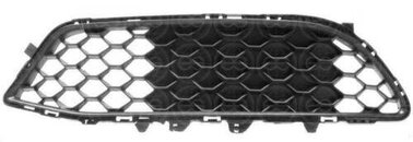

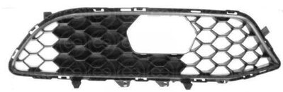

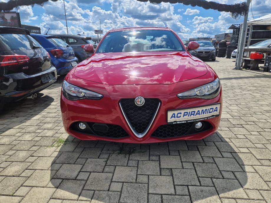

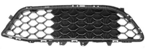

Sulla Giulia Super 2017 sono passato dalle luci alogene a quelle bi-xeno. Vorrei rimuovere i fendinebbia. Si possono installare griglie inferiori diverse, come quelle sui paraurti che non hanno i fendinebbia?
Qualcuno ha fatto questo?
Ecco le immagini delle griglie offerte negli annunci per le versioni antiappannamento. Si può installare?

Si può fare ma non è banale.

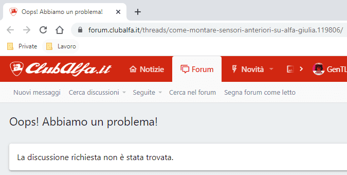

C'era un bel thread a riguardo ma dev'essere successo qualcosa perché è sparito: https://forum.clubalfa.it/threads/come-montare-sensori-anteriori-su-alfa-giulia.119806/
Comunque va tirato giù il paraurti, vanno comprate le griglie corrette (questi sono i codici senza sensori di parcheggio anteriori e senza fendinebbia):
156112965 GRIGLIA , DESTRA
156112968 GRIGLIA , SINISTRA
Vanno fresate via le parti termosaldate che tengono le griglie al loro posto, vanno staccate le prese d'aria che portano aria ai freni (che andranno poi riattaccate con del 3M VHB 5952 con relativo pretrattamento con primer VHB 94) e poi c'è un lavoraccio perché, per lo meno io, non sono riuscito a levare e rimettere le griglie nuove senza staccare (fresando tutte le saldature in plastica) la parte nera che chiude sotto il paraurti, e rimettendocela dopo con dell'adesivo ultraforte 3M VHB e relativo primer e rinforzando il tutto con dei listelli di alluminio da 2mm di spessore per 2cm di larghezza e viti/dadi autobloccanti in inox.
Inoltre bisogna inventarsi un attrezzo per ricreare le termosaldature (le griglie nuove hanno le parti da colare apposta per le termosaldature): io ho preso una piattina di ferro da 1cm di spessore per 4 di larghezza, ne ho levigato la parte in sezione a U e poi col bunsen la scaldavo e la usavo per termosaldare dove serviva.
Io feci il lavoro per montare i sensori di parcheggio anteriori, ma il succo è lo stesso.

Ho segnalato la cosa e il thread di cui parlavo è tornato pubblico :)
Leggi da questo post in avanti: Come montare sensori anteriori su alfa Giulia? - ClubAlfa ci sono anche le foto del mio lavoro alla pagina successiva.
