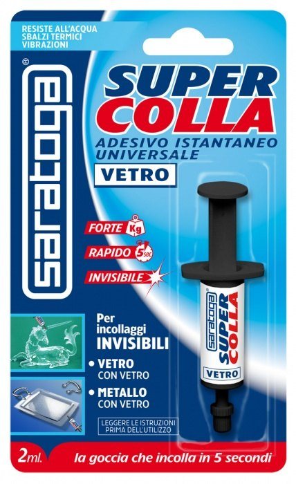

ciao benvenuto
primo chi ti ha detto di sostituire il parabrezza ti ha detto una grande cassata: se mi si fulmina una lampadina cambio tutto il faro? non credo
anche a me si è staccato il supporto dello specchio retrovisore interno però non so se siano uguali tra 59 e mito

ciao ziopalm, grazie del tuo contributo, ma è possibile che la colla dei professionisti non funzioni? comunque seguirò il tuo consiglio.
p.s. penso che non si sia differenza tra i modelli il vetro è vetro.
ciao e ancora grazie
