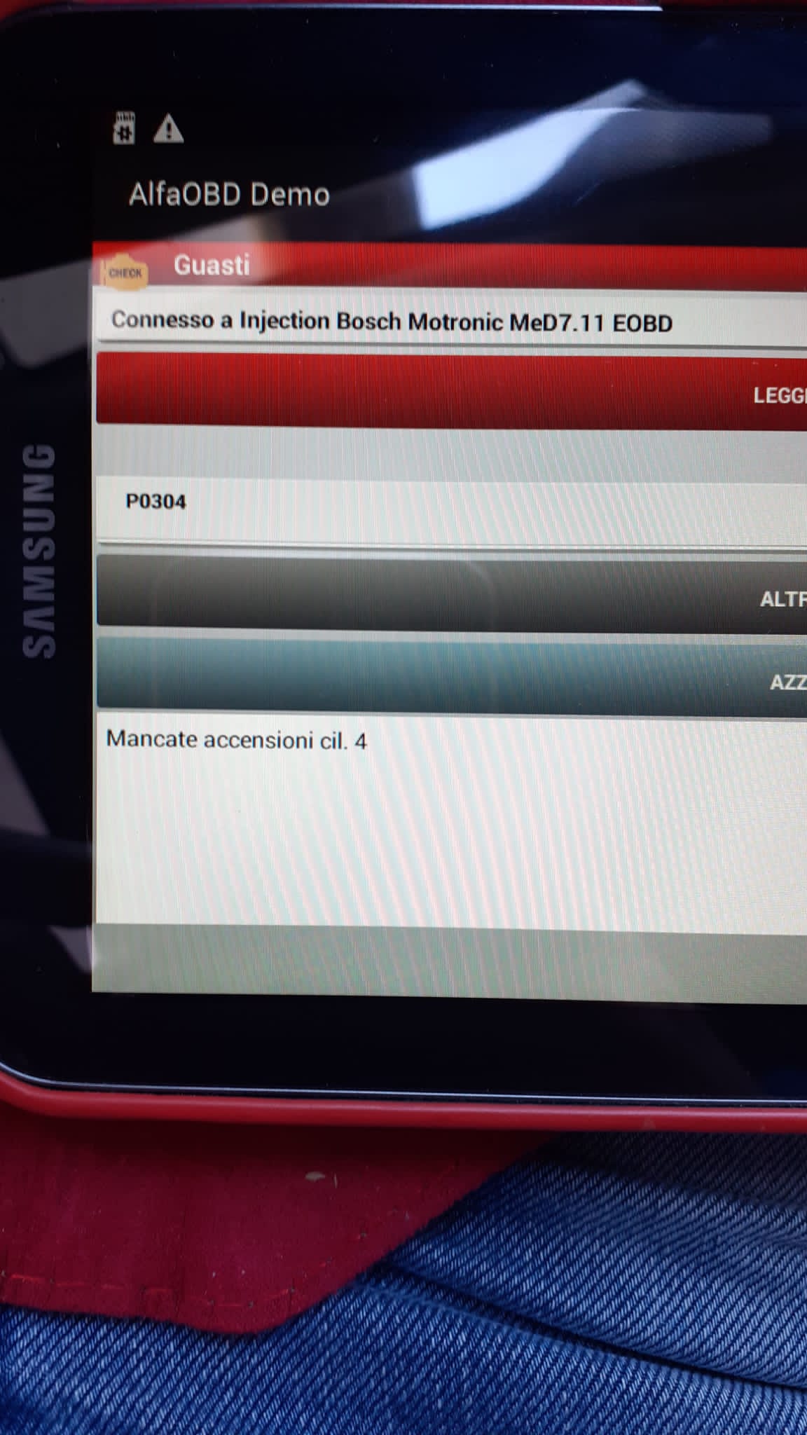

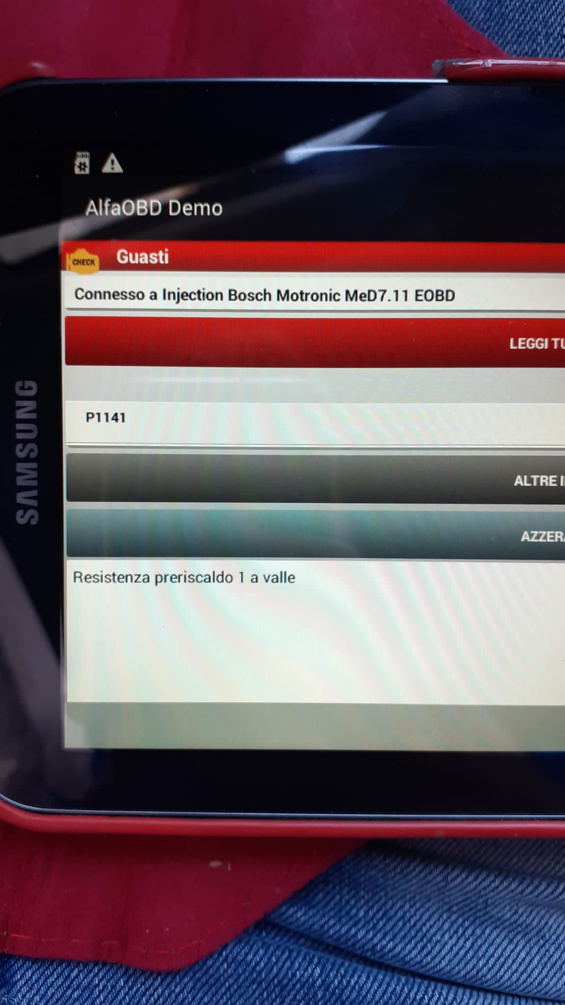

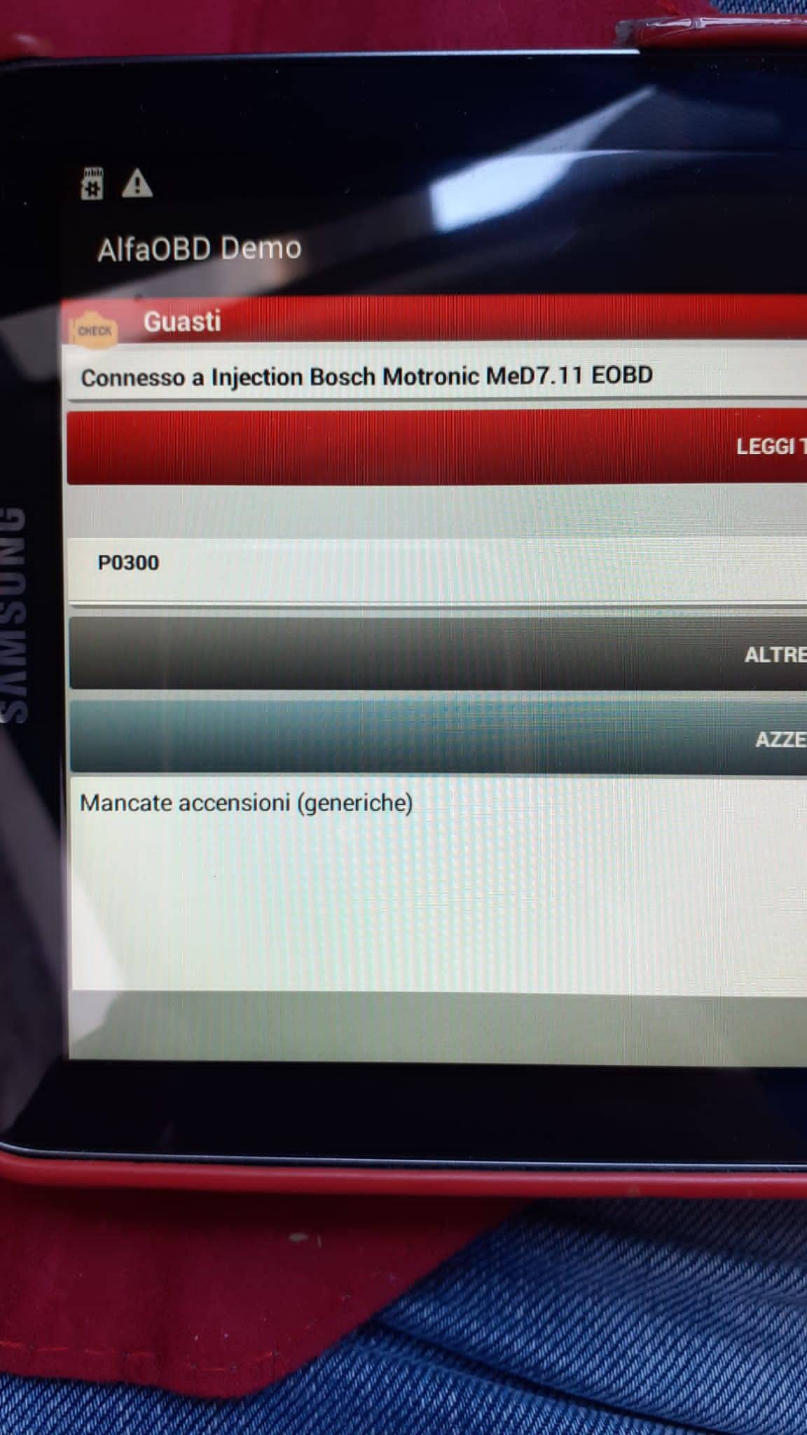

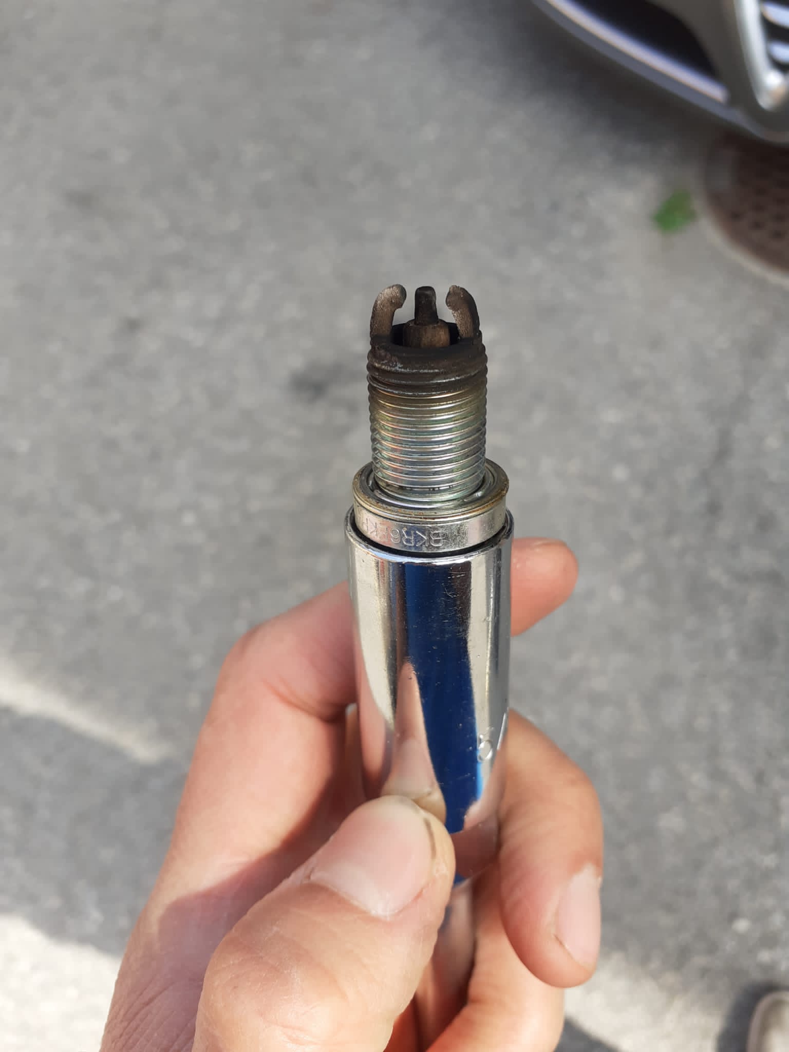

E te pareva... altro motore di merda, complimenti fiat! E altrettanto cxxxxxne chi vi va dietro seguendo le cazzate che ci sono scritte sul libretto delle istruzioni.. le candele del JTS ogni
100 000km.. vergogna fiat

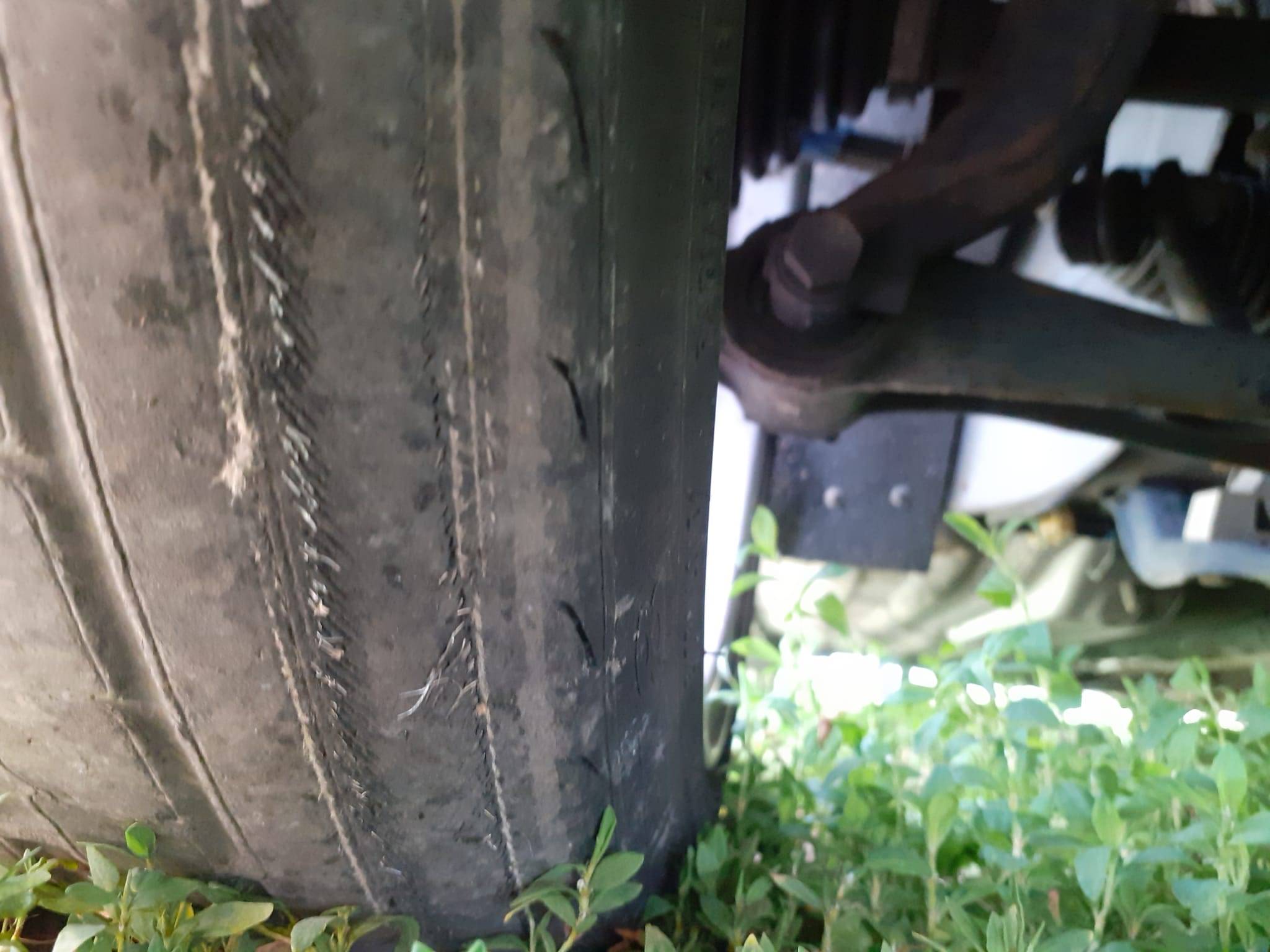

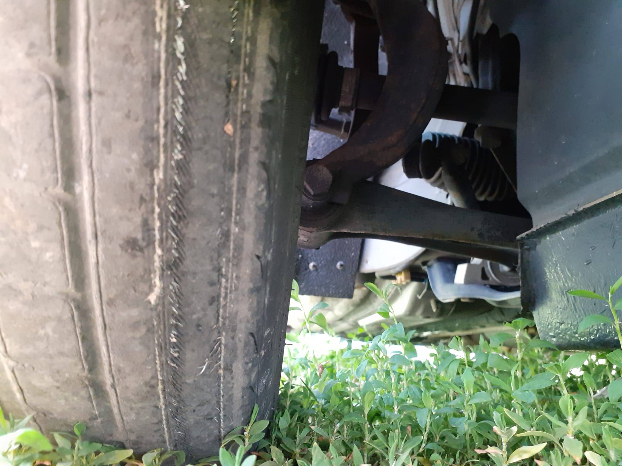

Si diceva che "le Alfa" si mangiavano le gomme all'interno.. ad a facci ro cazz...
E' capitato anche a me, ma con altra marca.....
angoli di campanatura da rivedere.....abbondantemente.....
