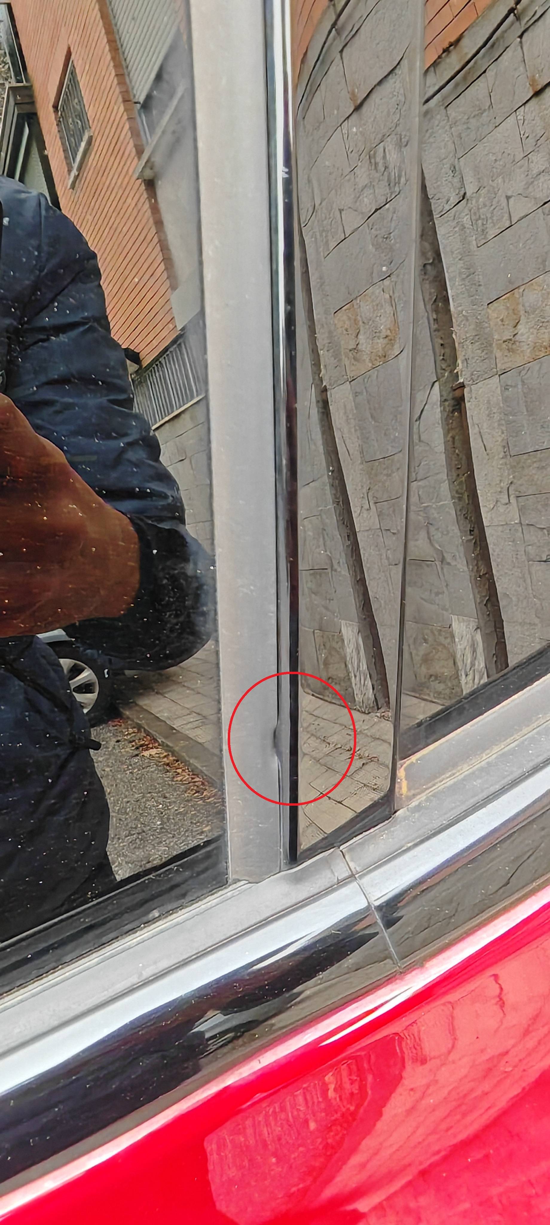

Guarnizione finestrino lato guida

proprio grazie a questa discussione ho controllato i miei di sfuggita e sia anteriore che posteriore lato guidatore hanno iniziato a fare così. appena riesco controllo anche dall'altra parte e mi segno di farli sistemare
Se negano tutto sappi che ti chiederò il numero del tuo referente e gli scrivo :)
Sono a tua completa disposizione. Al momento io ho questo difetto solo all'anteriore lato guida.
Comunque vi tengo aggiornati su ciò che andrà ad accadere appena avrò occasione di andare in officina (probabilmente questa settimana se non ci sono impedimenti)

Comunque ho fatto una prova: considerato che la guarnizione è oramai "rovinata/difettata", ho provato con il dito a comprimere la stessa in prossimità della "mostrina nera lucida"; sorpresa delle sorprese.....basta solo una piccola pressione e, anche in quel punto, si forma quell'antiestetico avvallamento. Ma la gomma non dovrebbe essere malleabile e tornare in posizione?
Non ho il coraggio di provare sulle altre guarnizioni al momento intonse.
Adesso la domanda che mi pongo è la seguente: se è così facile creare un avvallamento con una semplice pressione.....altrettanto facile dovrebbe essere far ritornare nella posizione originale la stessa guarnizione senza alcuna sostituzione. Ma, fosse vero, perchè tutto ciò avviene? E', come dicono loro, un problema di sbalzo termico che ha reso la guarnizione meno elastica?

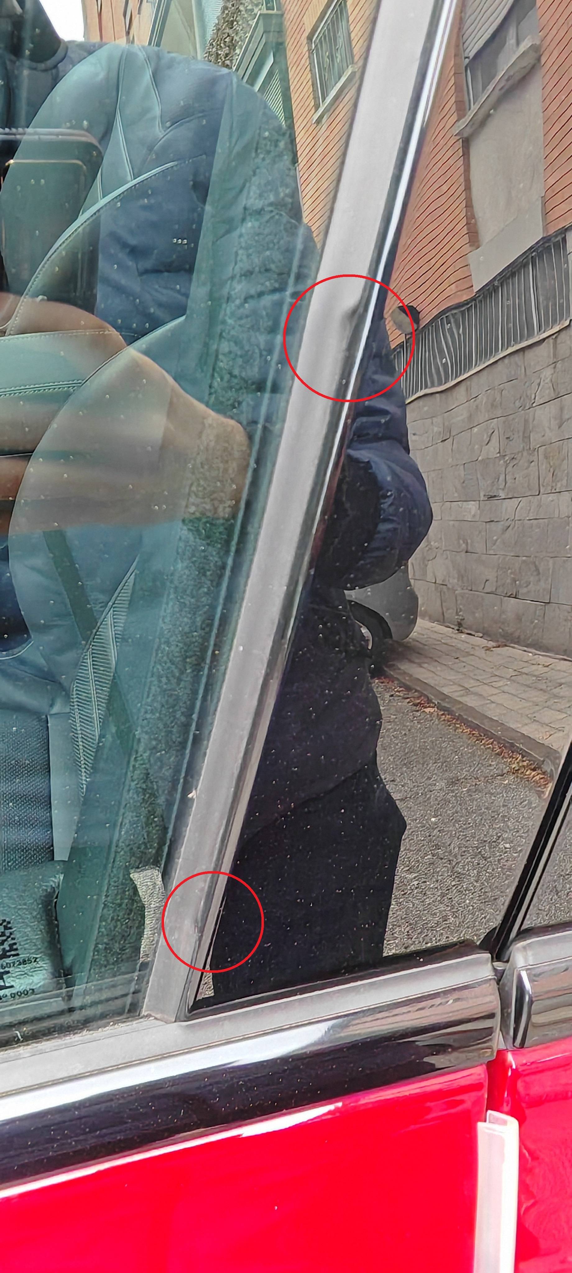

DIciamo che con 15 interventi e 6/7 utenti partecipanti, abbiamo già quattro testimonianze (io, @Hyperiky, @tcpma e @Fede1275). Un po' tantini per essere una casualità

Questa settimana non sono riuscito a passare ma nei prossimi giorni me la faccio sostituire (il ricambio sembra sia arrivato). Non so se sarà un lavoro complesso e cosa dovranno smontare: spero il meno possibile e che facciano attenzione alla "mostrina" nero lucido (iper delicata). Li ho già avvertiti!💪

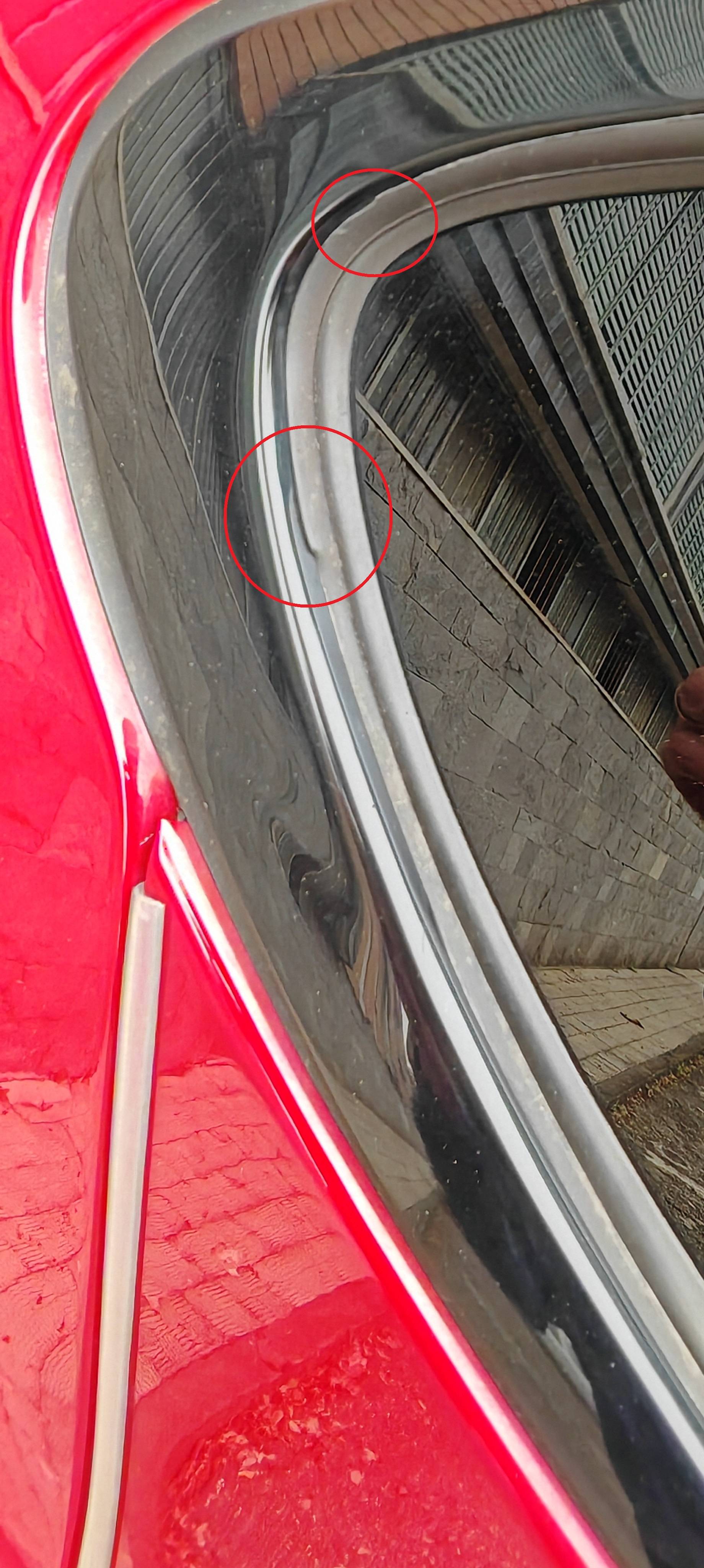

Ho controllato oggi e ne ho trovati tre non gravi ma che immagino stia iniziando a dare problemi che peggioreranno col tempo

Riscontrato stesso problema anche sulla mia. Solamente portiera anteriore lato guida. A breve segnalerò la questione all'officina
