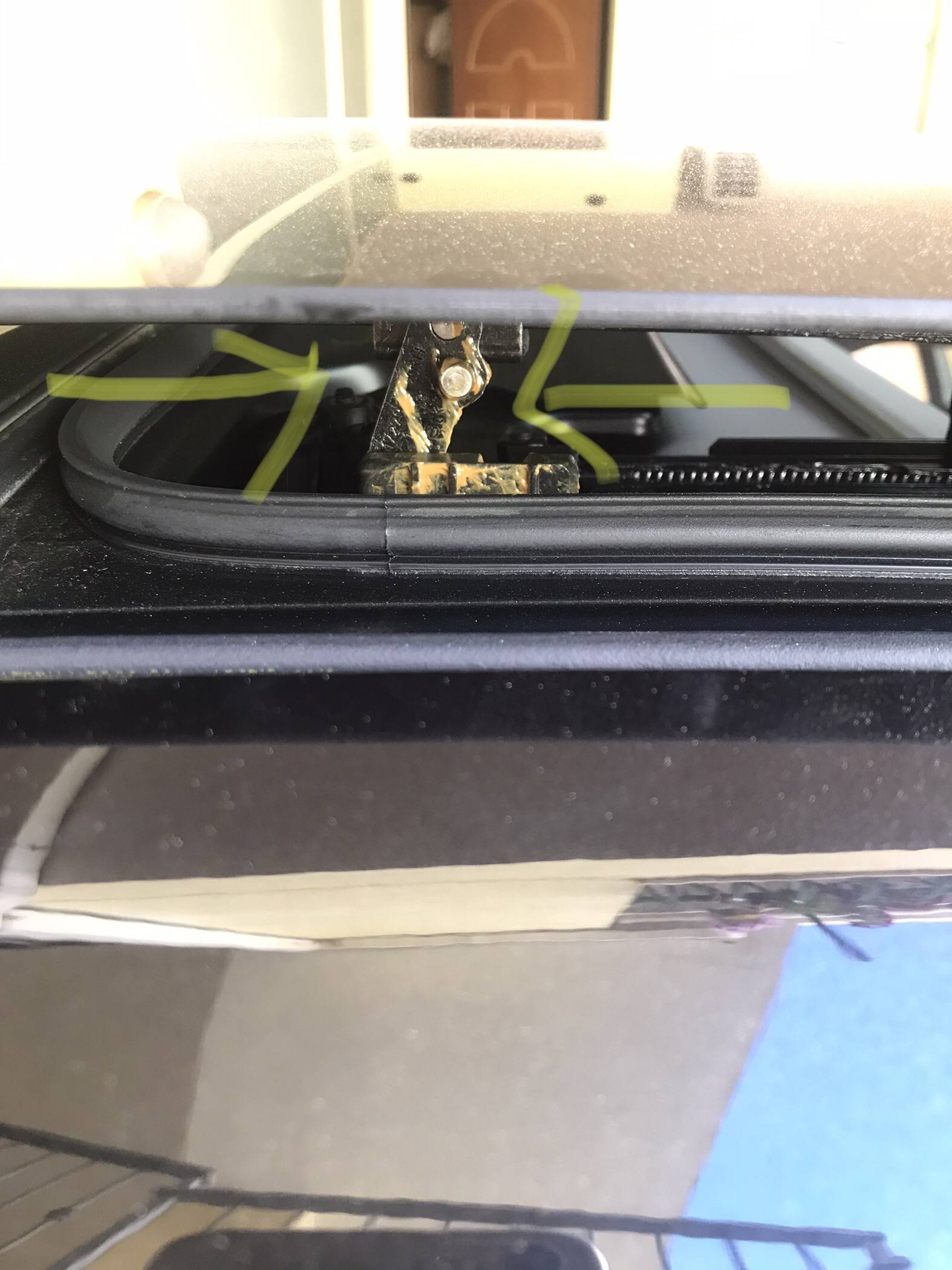

Ciao a tutti, apro una nuova discussione perché non ho avuto riscontri.
Stamane mi si è rotto il tettuccio dopo una inizializzazione in quanto bloccato.
In pratica non si chiude più del tutto ma resta alzato nella parte posteriore destra ..sembra che una delle due guide che stanno nella parte posteriore non scenda più.. a qualcuno è mai successo? Sapete se questa è comandata elettricamente?

Ciao riprendo questa discussione di qualche mese fa...
Stesso identico problema successo a me ( ho aperto anche un thread Tettuccio elettrico guasto ) .
Il capoofficina mi ha spiegato che c'è un filo d'acciaio (tipo quello dei freni della bicicletta) che ha il compito di far abbassare la guida che resta alzata e si è rotta la sede di quest'ultimo.
Problema noto... ora sono in attesa riaprano dalle ferie e arrivi il ricambio, nel frattempo mi ha chiuso il tetto e non lo devo più aprire. Per fortuna intervento in garanzia.
Te invece come hai risolto?

Ciao, ricordo che il mio problema era la guida rotta (a detta del meccanico).. si era rotto un pezzo in plastica ma non ricordo esattamente quale..
Era in garanzia e hanno sostituito tutto in giornata ma il pezzo ha impiegato 7 giorni ad arrivare.. se avessi pagato di tasca mia il prezzo era circa 300 euro.
Chiedi a cosa possa essere dovuto e se ci sono dei rimedi.
Credo che purtroppo rimettano lo stesso identico pezzo nel senso che la casa produttrice non ne ha rifatto uno migliore.

Quando finalmente riapriranno dopo le ferie mi farò spiegare per bene e poi vi aggiornerò.
Credo che nel mio caso però sarà un intervento da più di 300€. A detta dell'officina servono circa 2 giorni di lavoro per sostituire il pezzo, quindi contando alle tariffe a cui viaggiano solo di manodopera saranno attorno ai 800/900€.
Comunque vi farò sapere

Spero di no dai, credo che alla fine il problema che hai avuto sia lo stesso che ho avuto io.. parti in plastica che si rompono nella guida.
anche io quando ho portato la mia in assistenza mi dissero che avevano avuto altri casi uguali..
Dai facci sapere

Ciao. Io ho lo stesso identico problema. Parte posteriore destra che resta alzata. Nessuno mi fa il lavoro, in Alfa sono 20 giorni che mi dicono che mi chiamano, non lo fanno. Auto fuori garanzia. Alcuni non sanno e non vogliono metterci mano. Hai qualche soluzione? Grazie.
