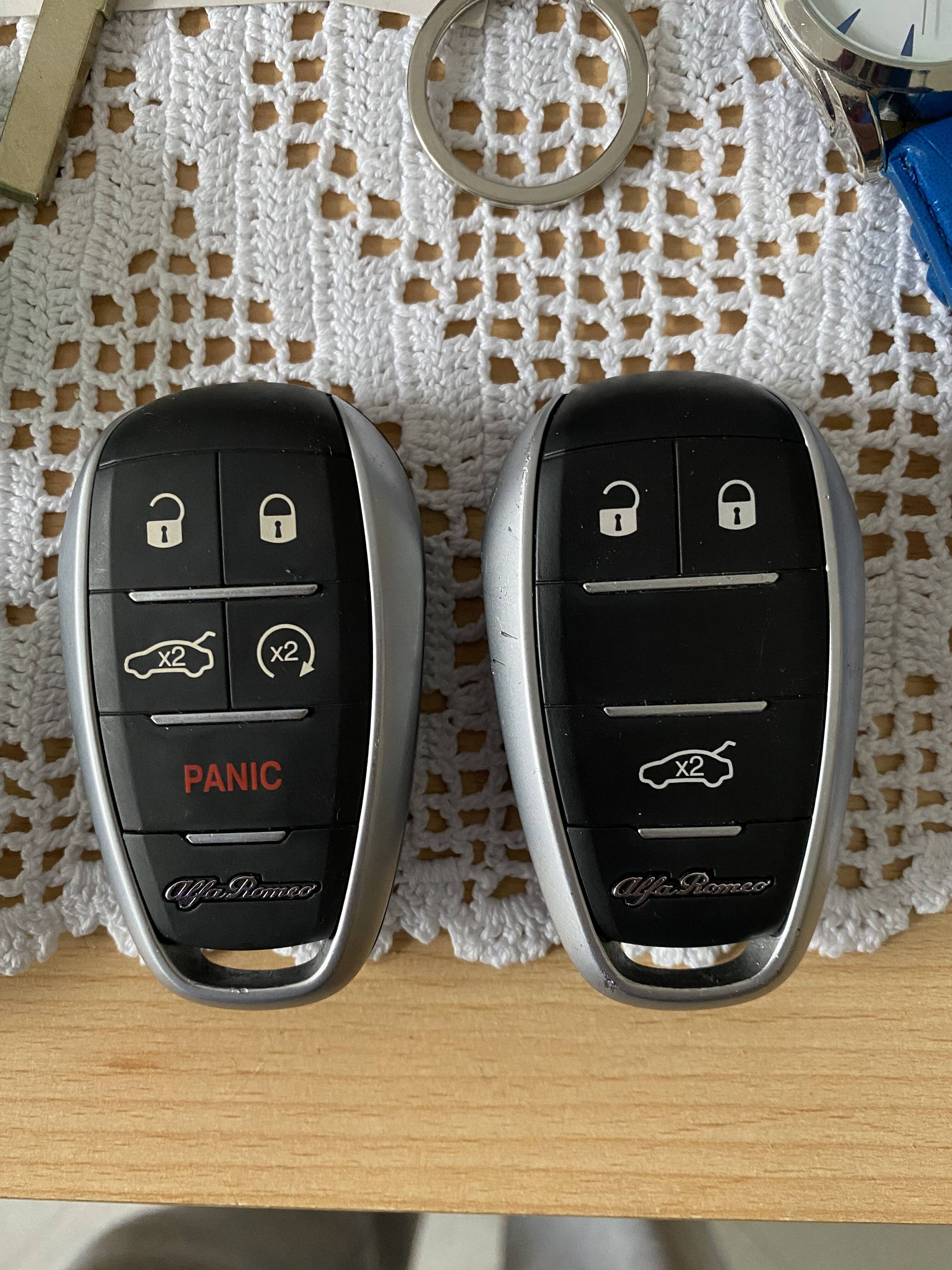

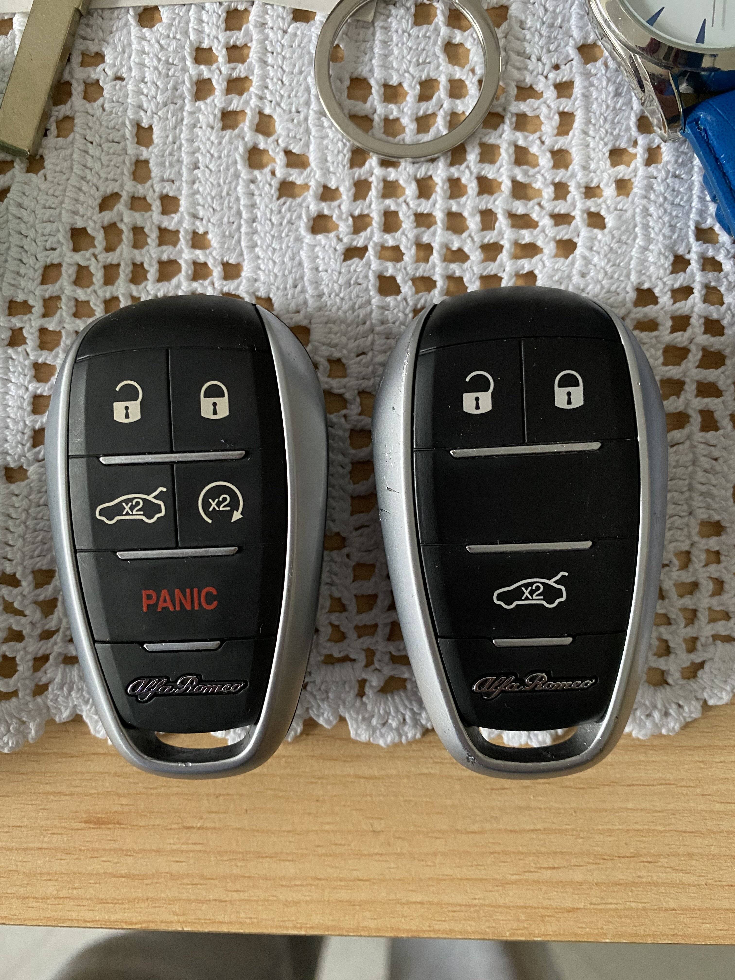

Eccola! Arrivata a tempo record dall'america
