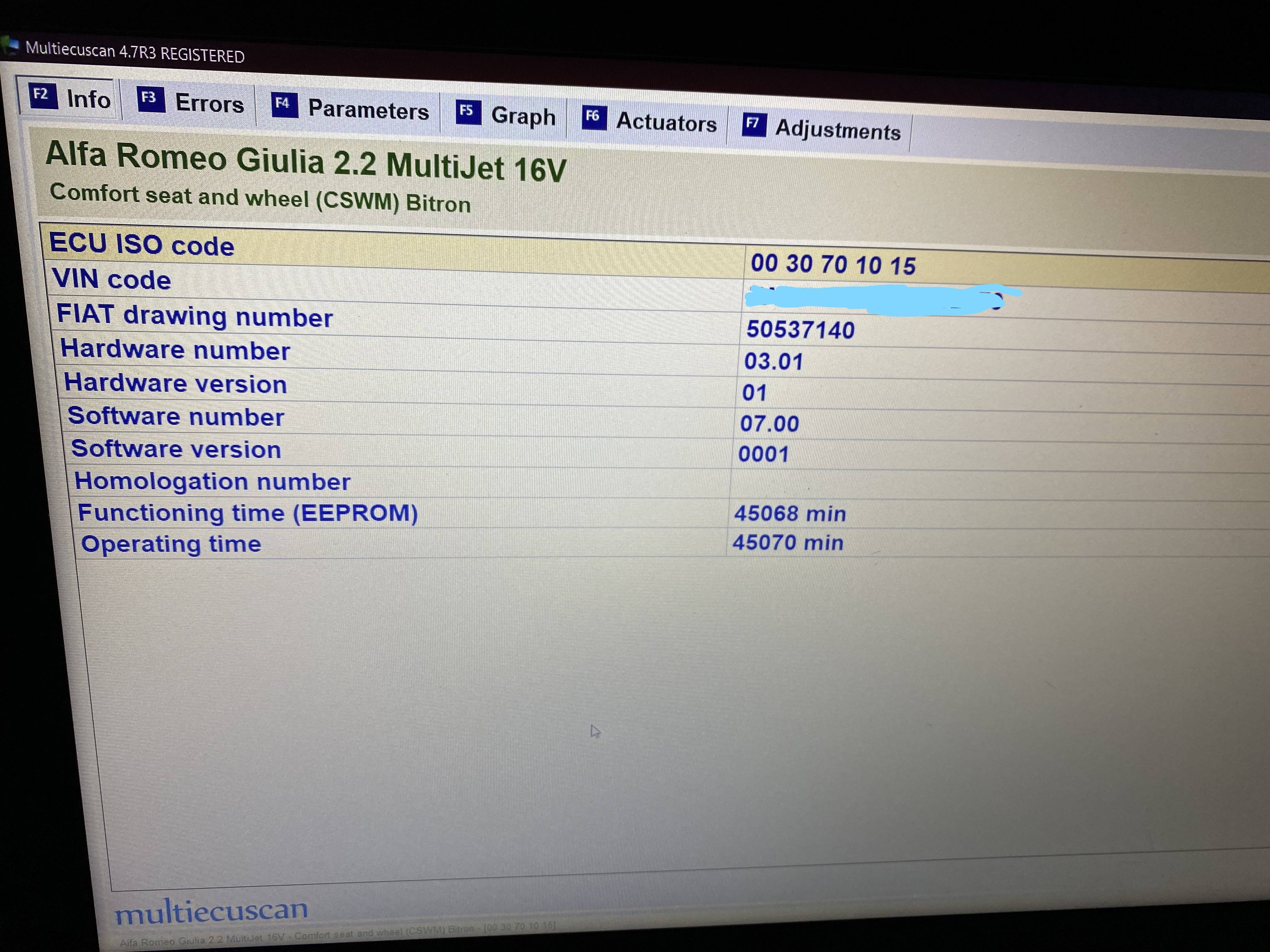

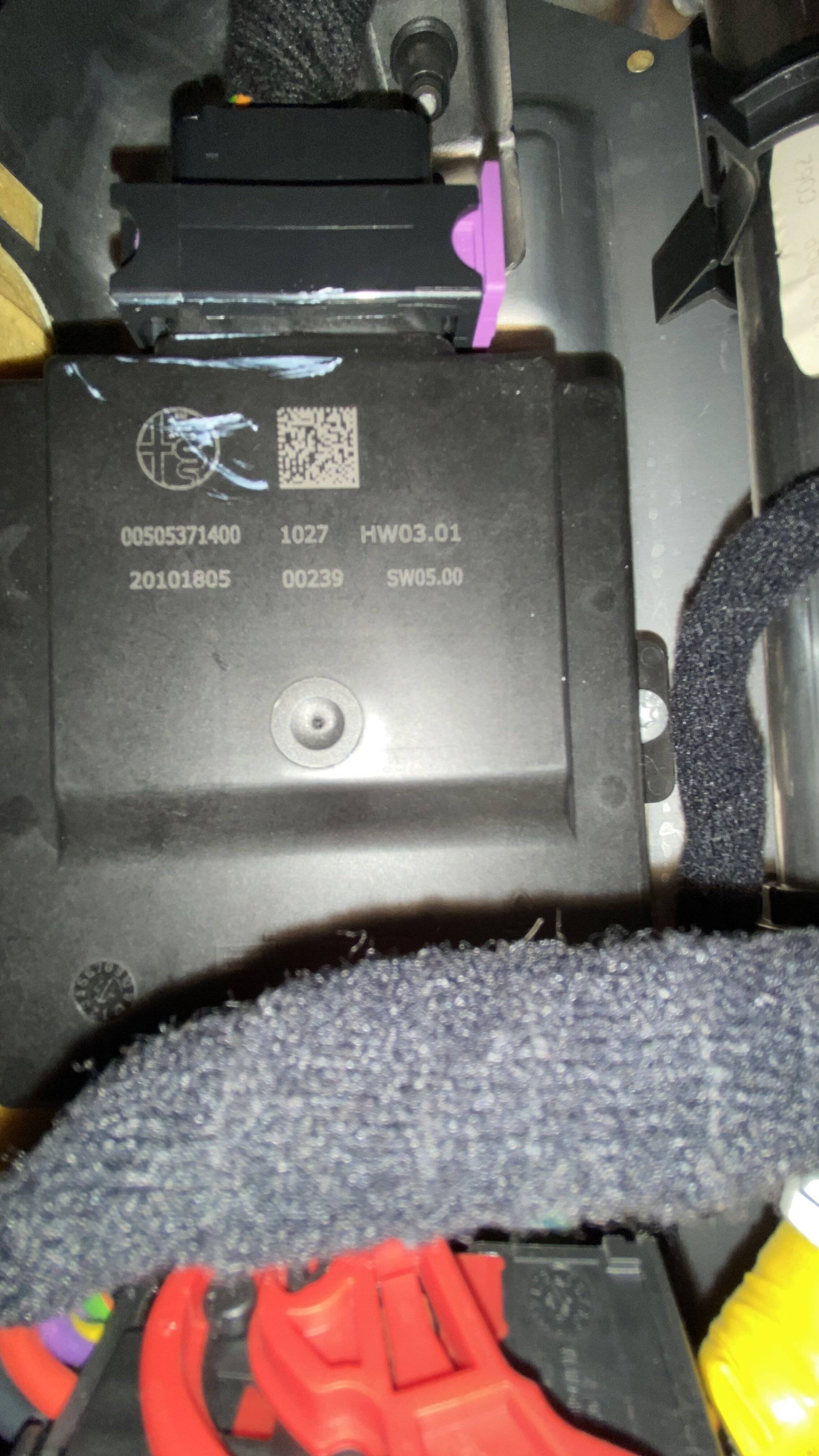

Girando per forum forse ho capito, non è il connect ma la versione della centralina sedili che non supporta il menu comfort
Vediamo se qualcuno qui conferma
Questa la mia e sembra che devo cambiarla con la 50557151. Però su internet è introvabile

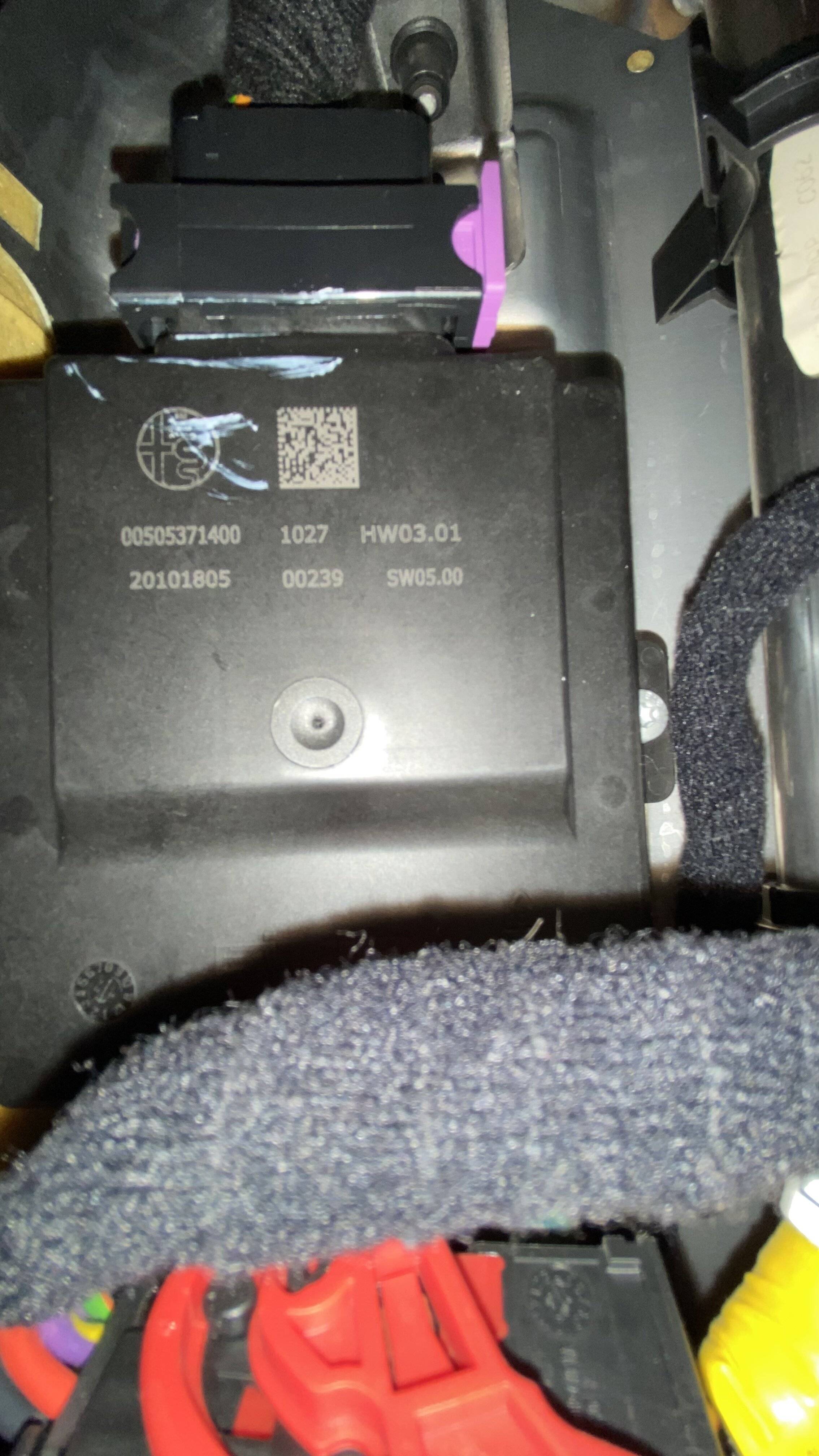

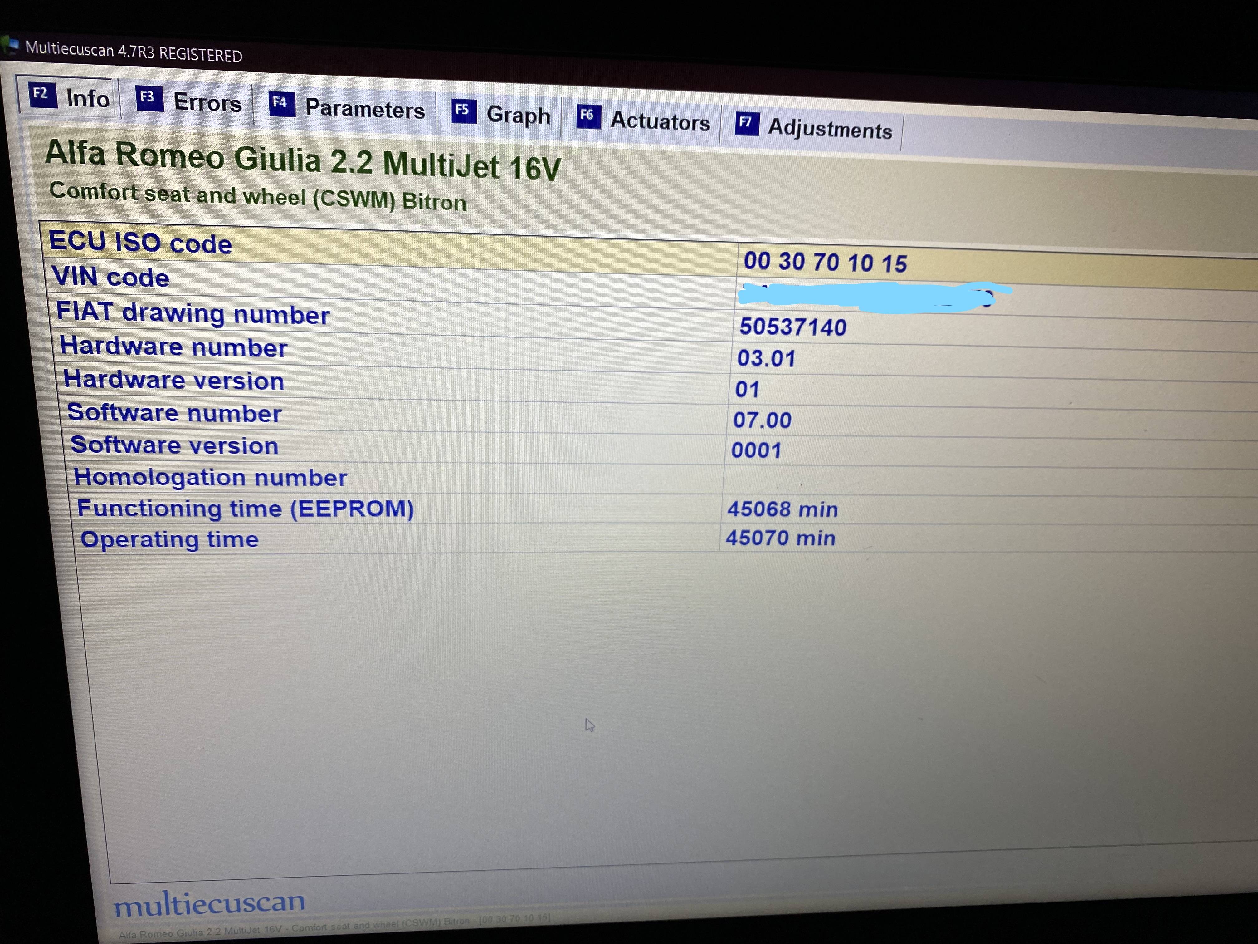

Visualizza allegato 231330
Visualizza allegato 231331
Sono nella tua stessa identica situazione... è un peccato, sarebbe molto più utile con il sedile e il volante riscaldati da remoto... forse sostituendo quella centralina si potrebbe anche scegliere di disabilitare l'entrata facilitata?

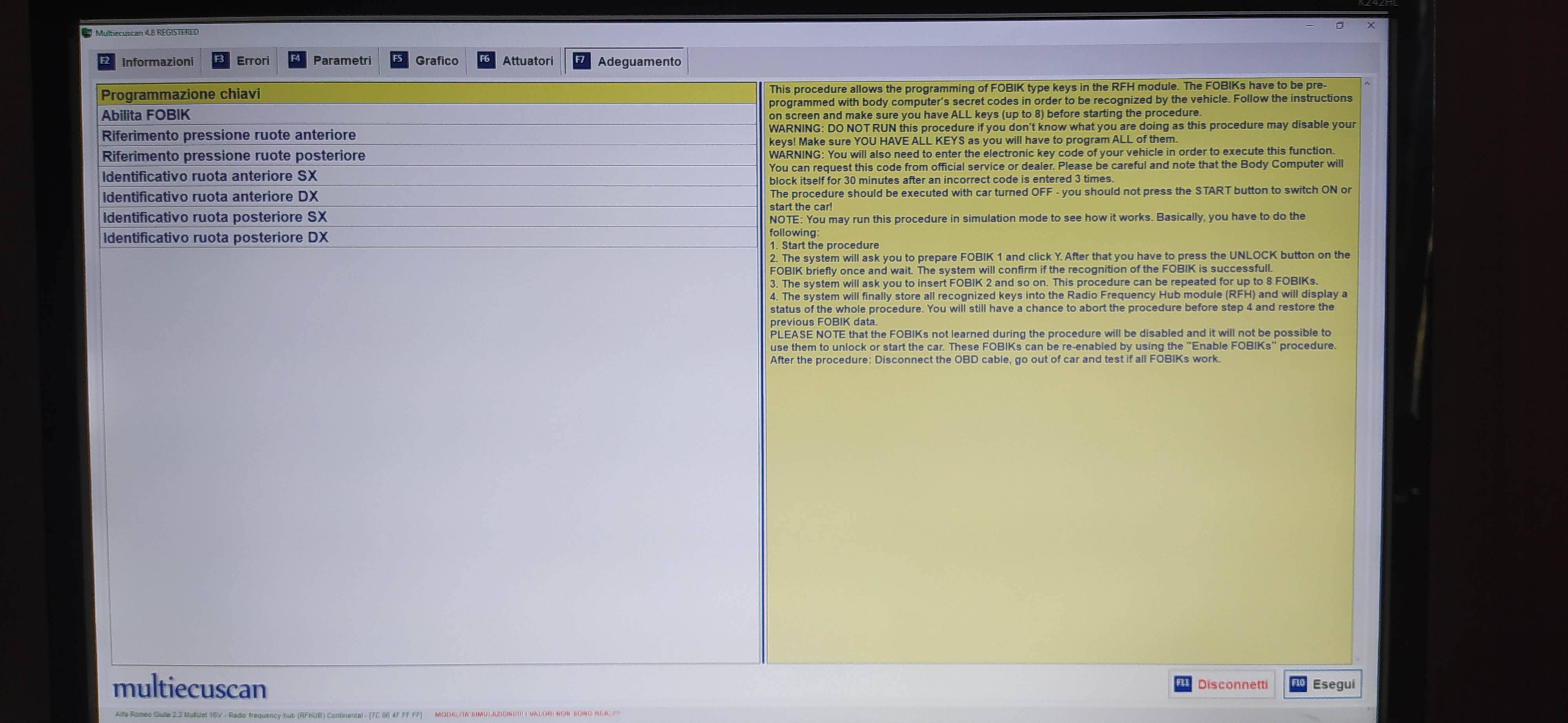

Ciao a tutti, con l'ultima versione di MES, la 4.8, ho notato nel menù Elettronica centrale > Radio frequency hub > Adeguamento, la funzione di programmazione chiavi.
Qualcuno è a conoscenza se è possibile far riconoscere la chiave di tipo americana??
