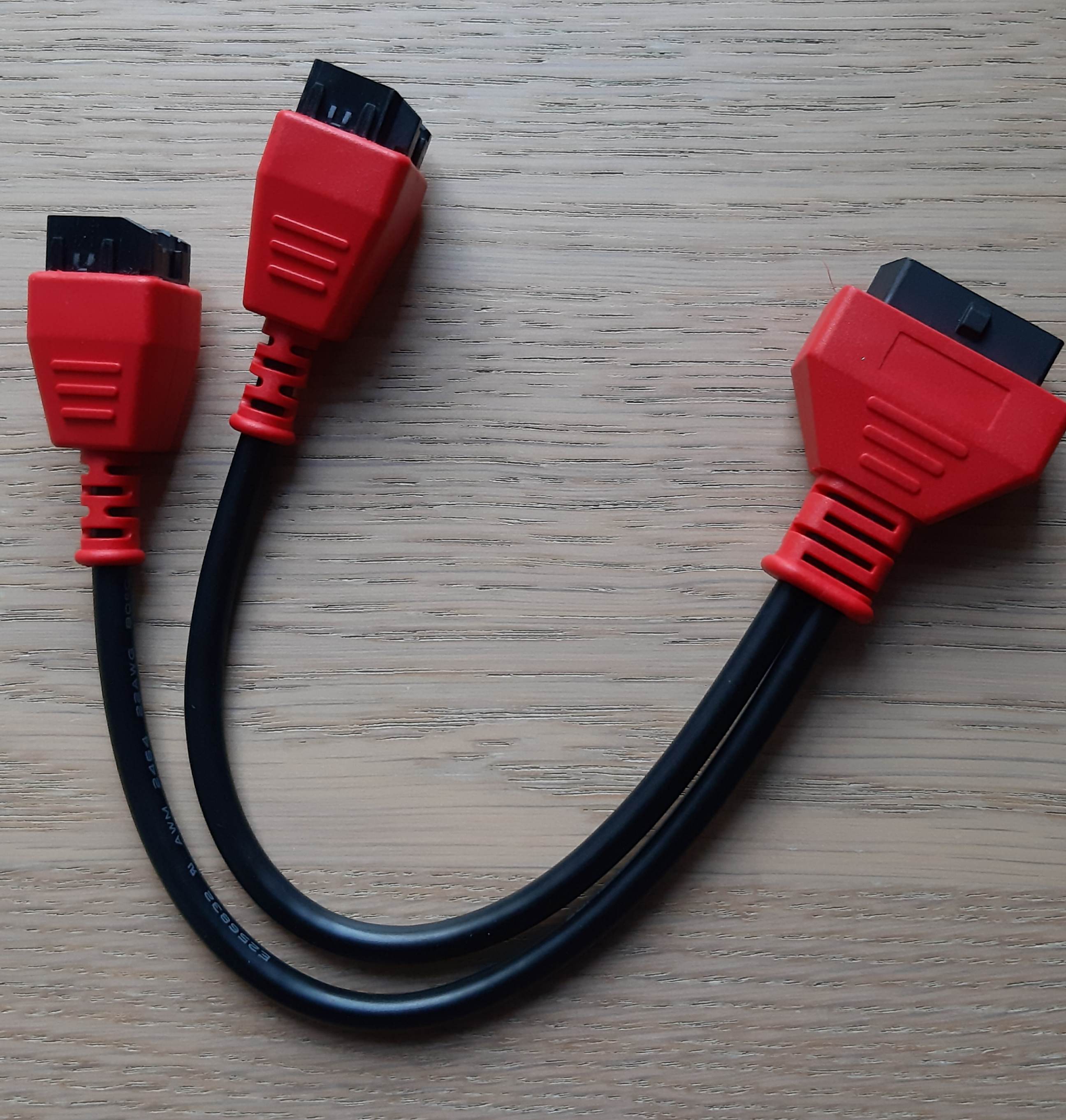

È come il bypass, non risolvono il problema... ovvero quello che la sgw e’ in una zona difficilmente accessibile (il cavo va collegato dove c’è la centralina)
#212
Mi pare che scolleghi la sgw gli colleghi il by pass agli spinotti non so c è ne diversi tipi vero e' che la sgw non è propio in un posto comodo.
#213
Per accedere alla sgw in maniera un po' più comoda c è da togliere poggiatesta e sedile anteriore e il rivestimento inferiore sinistro della plancia strumenti, poi si opera sul lato destro del piantone sterzo una volta collegato il bypass si può lasciare li

Ecco il cavo
Reazioni: Giuseppe.Z
#220
Purtroppo l'unico modo per usare altre diagnosi è questi bypass, riguardo la posizione c è da levare il sedile poi con un po' di bestemmie si riesce, certo è che la sgw nasce come sistema anti hackeraggio alla fine.
