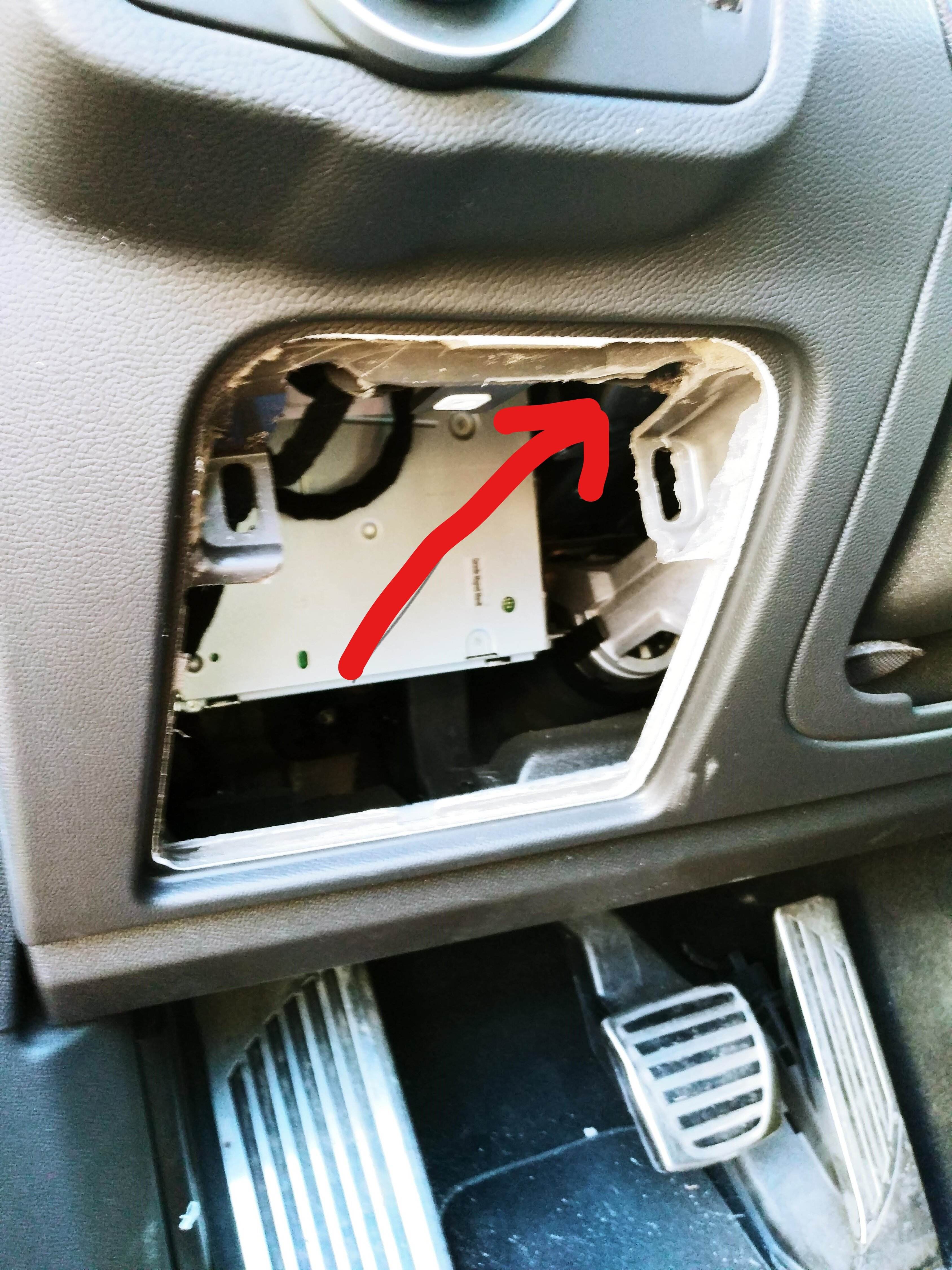

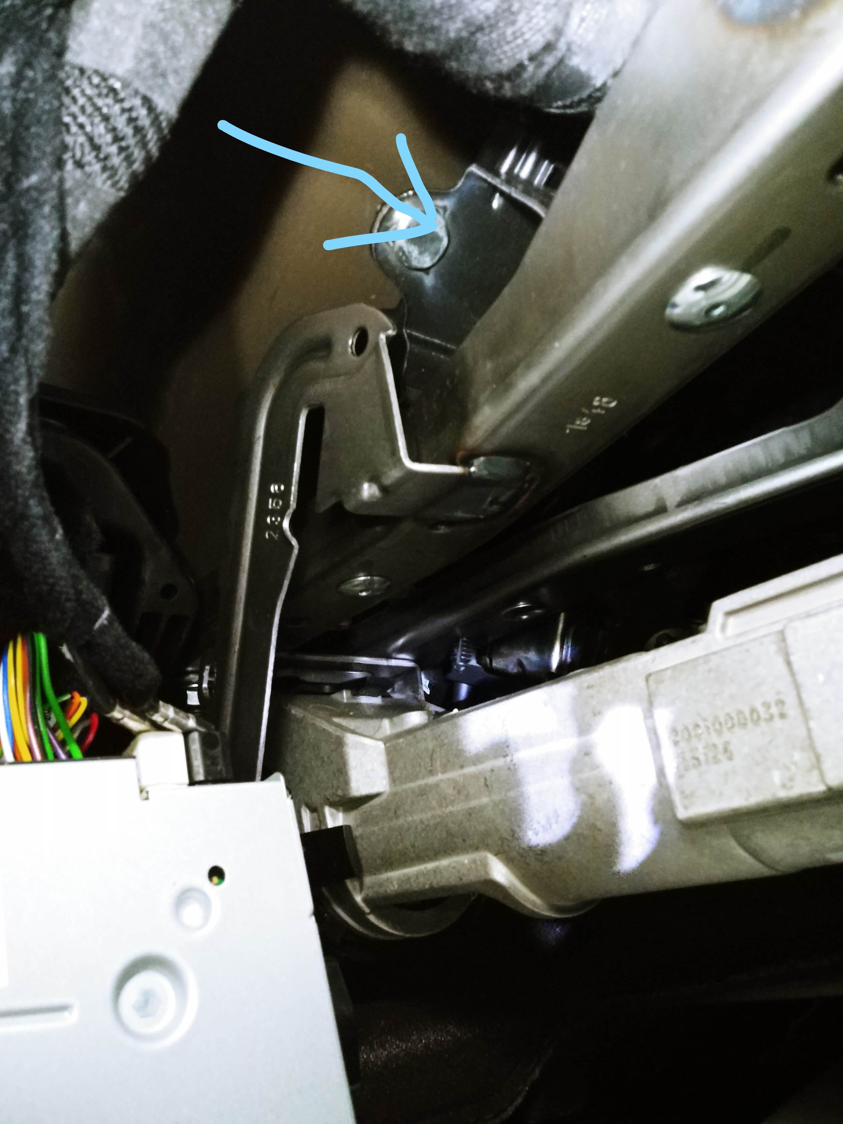

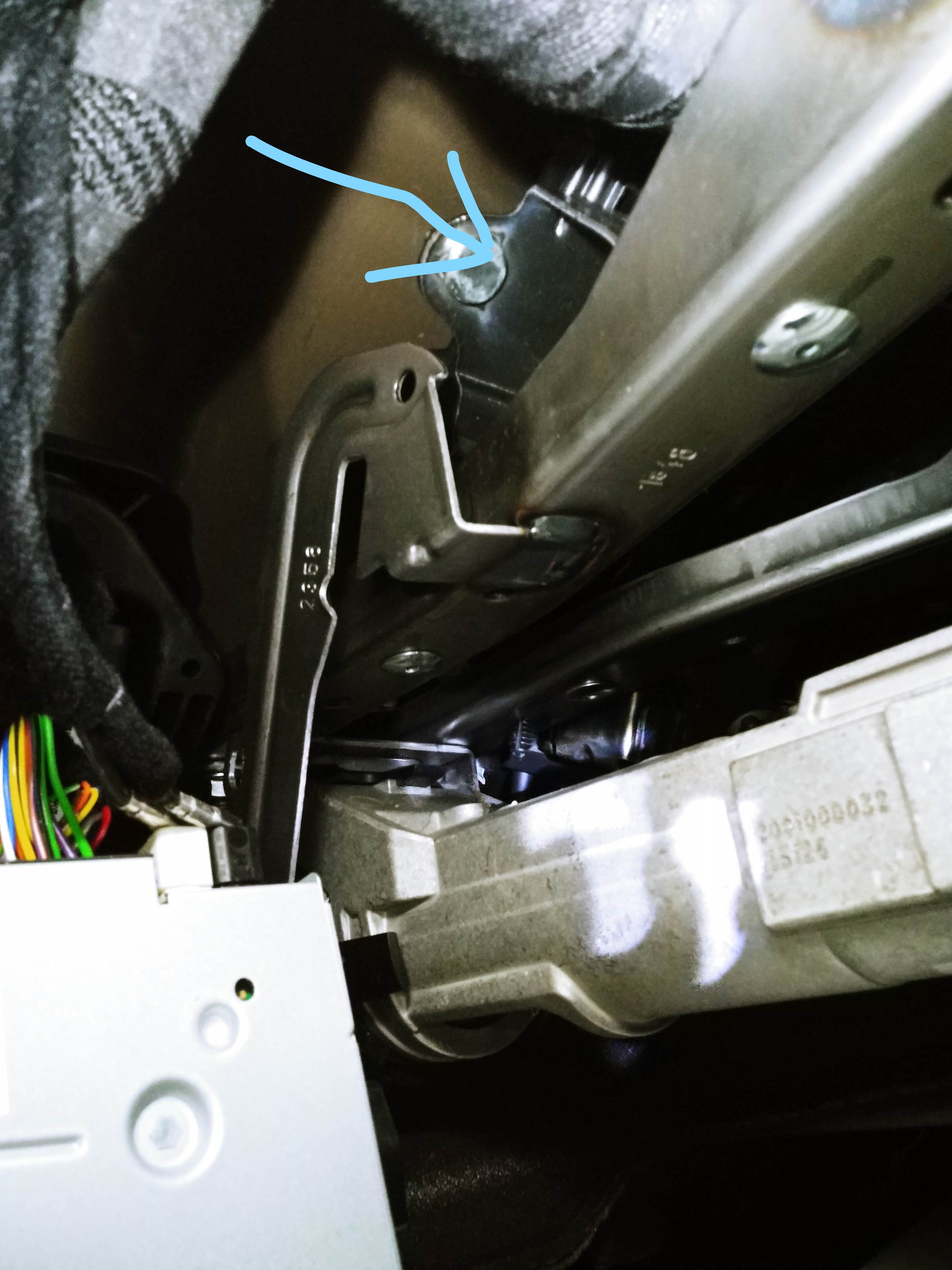

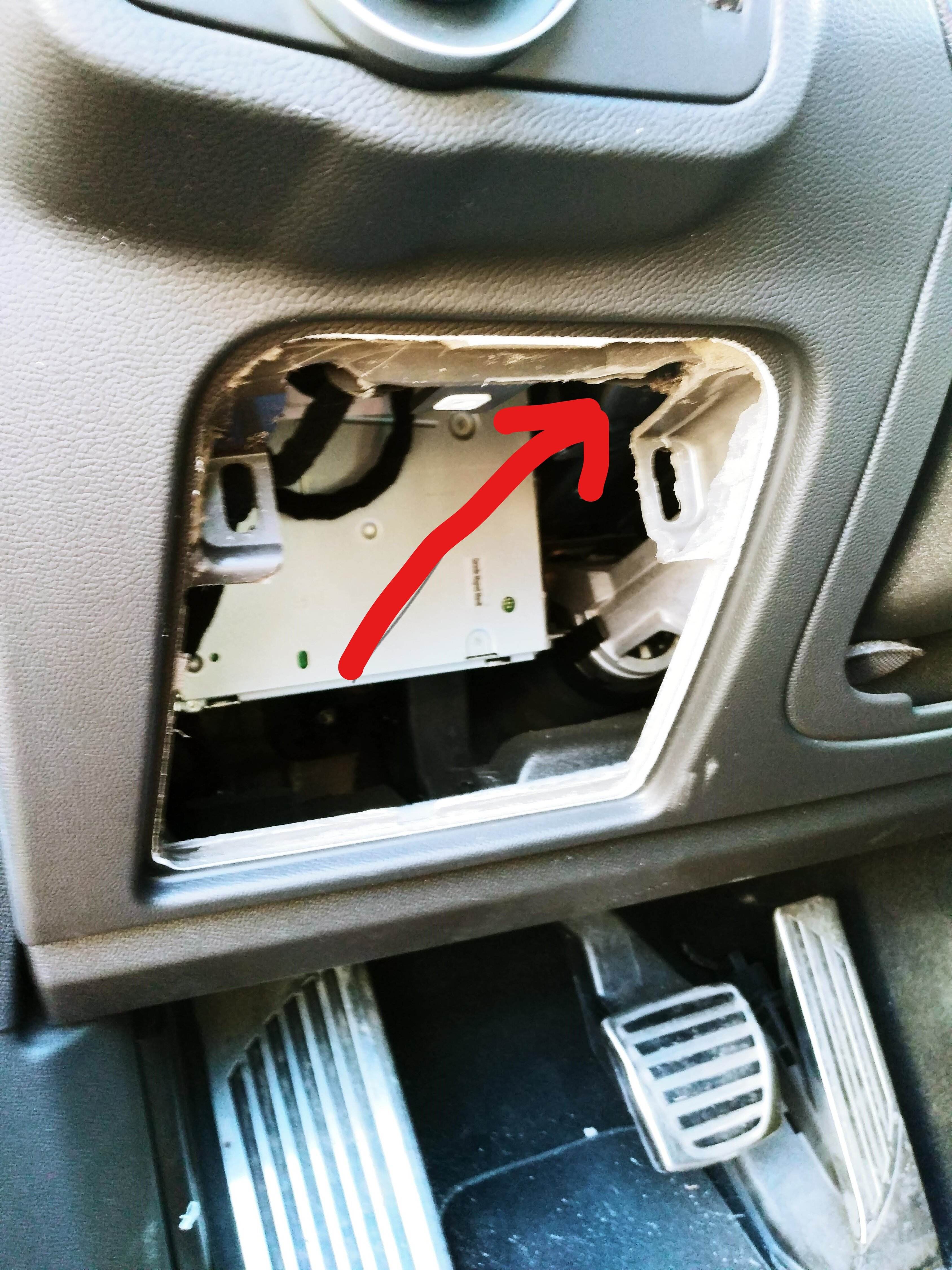

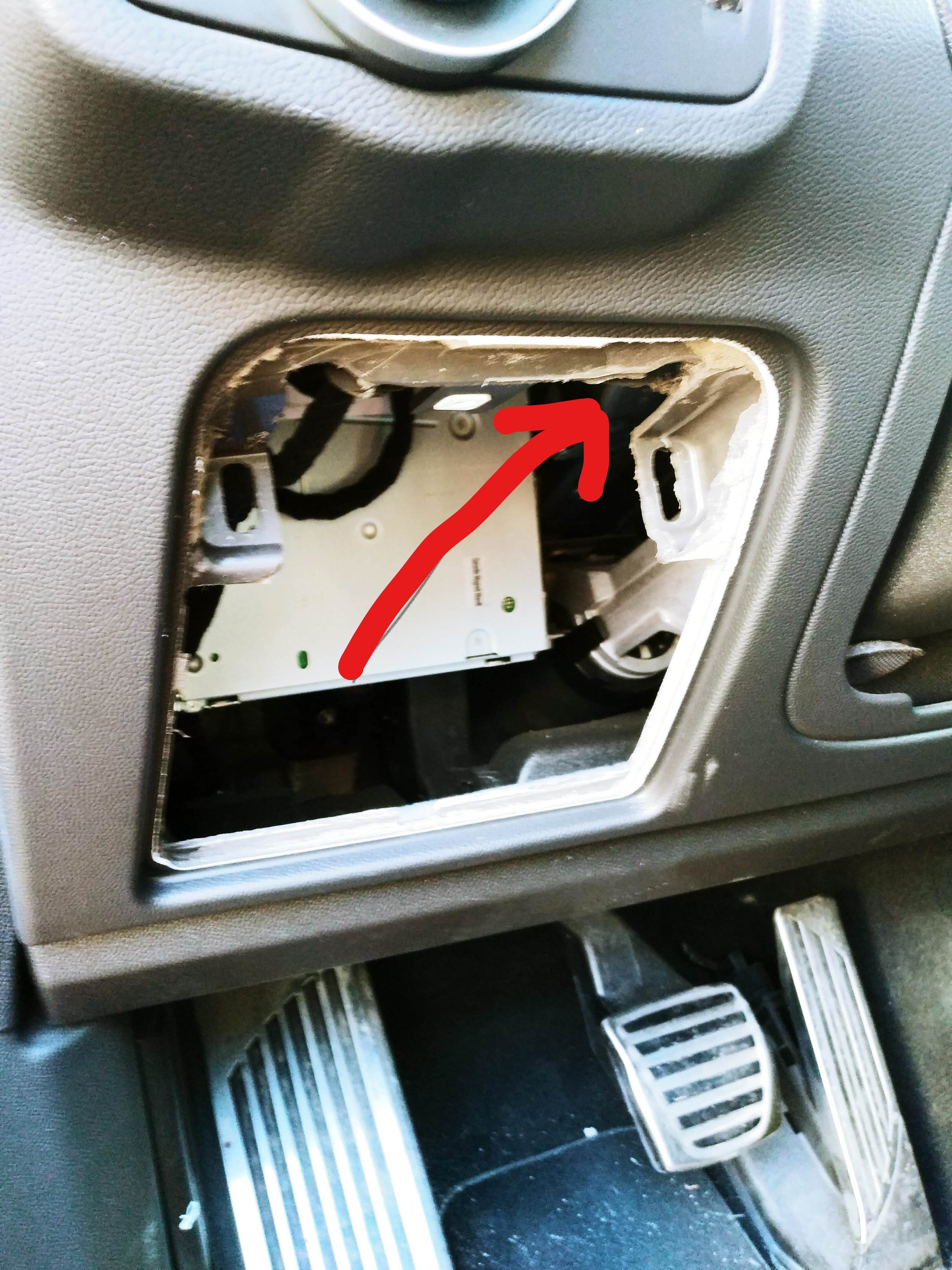

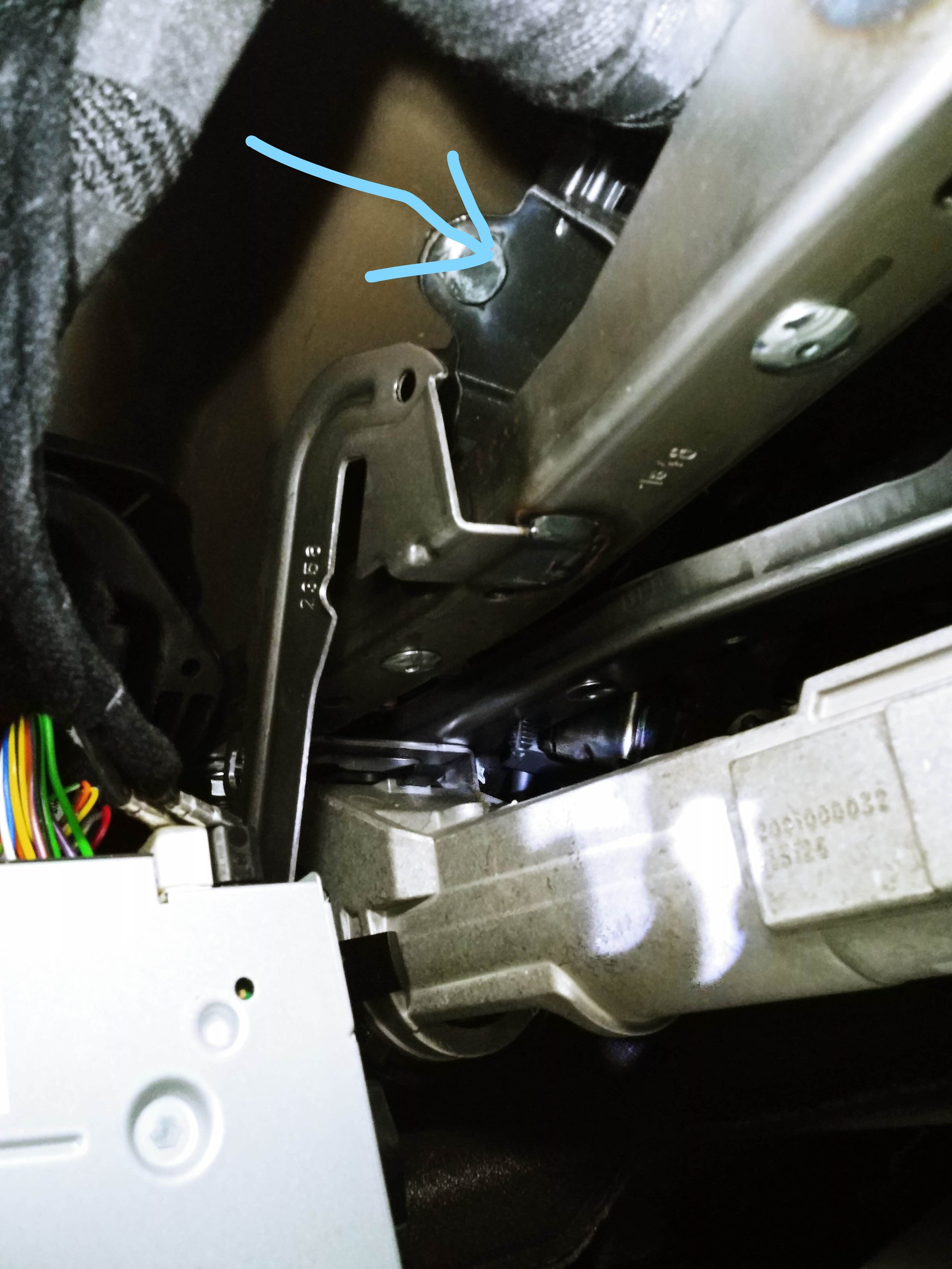

In GIulia l'uso del bypass non è affatto un problema - l'installazione è un lavoro da pochi minuti. Ho pensato di guidare sempre con il mio dall'inizio della primavera.
Ci sono auto dove l'installazione è difficile - Stelvio - hanno nascosto SGW sopra il piantone del volante (vedi foto allegate), e c'è un accesso molto scarso per scollegare entrambi i connettori. Ieri, per la prima volta in assoluto, io stesso stavo installando alla fine del 2018 Stelvio (retrofit in modalità Race). Mi ci è voluta più di 1h per installare il bypass. Comunque, che scelta ho? A meno che tu non stia lavorando professionalmente/giornalmente sulle auto FCA, questa è solo una soluzione economica. Ecco perché dico che è per uso domestico e per piccole officine, se sei un professionista che lavora quotidianamente sulle auto FCA, allora compra un costoso strumento, compra un abbonamento per sbloccare SGW.
Solo 2 giorni fa ho avuto la conferma da uno dei clienti, che il bypass funziona bene a Dodge Durango e Chrysler C200 e C300.

In GIulia use of bypass is not any problem at all - installation is a few minutes job. I though drive with my own all the time since early spring.
There are cars though where installation is tricky - Stelvio - they hidden SGW above steering wheel column (see attached pictures) , and there is very poor access to unplug both connectors. Yesterday first time ever myself I was installing on in late 2018 Stelvio (Race mode retrofit). It took me more than 1h to install the bypass. Anyway, what choice I have? Unless you are professionally/daily doing work on FCA cars, this is only cheap solution. Thats why I say, it is for home and small workshop use, if you are professional doing FCA cars on daily basis, then buy expensive tool, buy subscription to unlock SGW.
Just 2 days ago I got confirmation from one of customers, that bypass works well in Didge Durango and Chryslers C200 and C300.

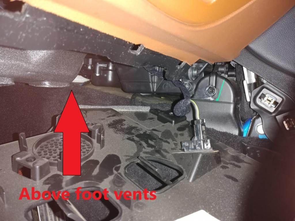

Visualizza allegato 198251 Visualizza allegato 198252

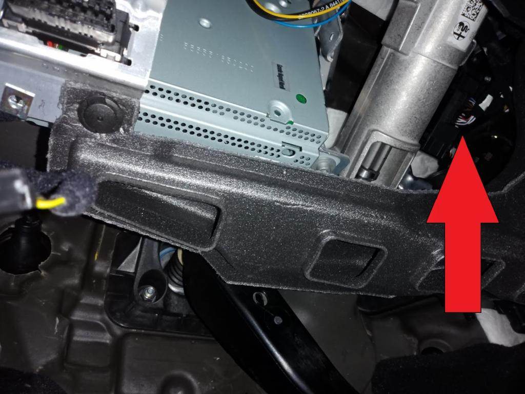

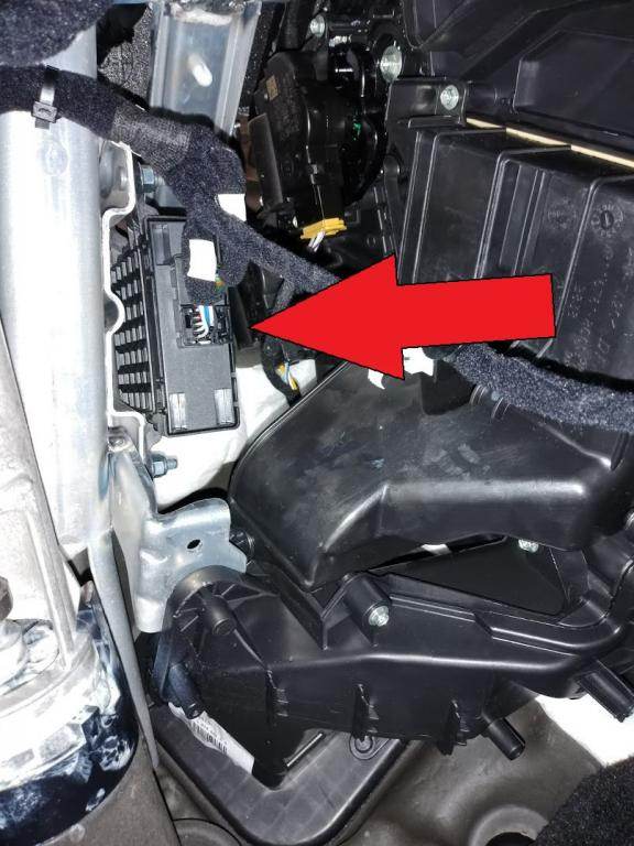

Ho una Giulia di agosto 2018, dove va collegato il bypass? Grazie
#267
vedi foto
    90.3 KB · Visualizzazioni: 2,634
    93.1 KB · Visualizzazioni: 1,634
    68 KB · Visualizzazioni: 3,492

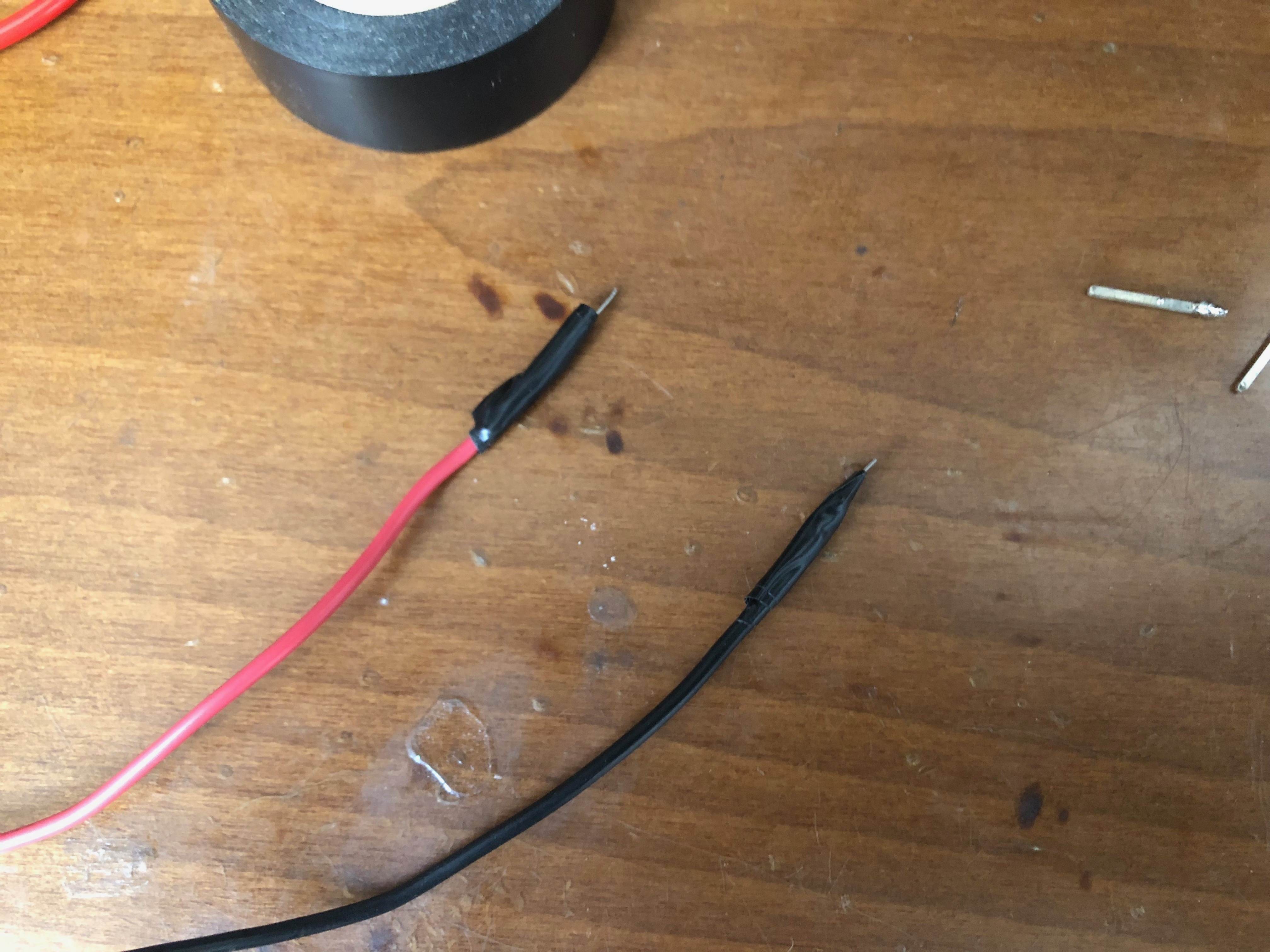

Tutte le auto prodotte da FCA a partire da Febbraio 2018 hanno una centralina detta SGW che non permette la scrittura in obd, ma solo la lettura. Per la scrittura bisogna usare gli strumenti ufficiali che si collegano direttamente al server FCA da cui in base al VIM dell'auto scaricano la password per abilitare la SGW alla scrittura.
L'unico modo per aggirare questa protezione è entrare nella rete CAN prima della centralina SGW ovvero non nella porta OBD...
Ora descrivo come ho fatto:
Prima di tutto bisogna modificare l'interfaccia ELM327: una volta smontata bisogna dissaldare i 2 fili che vanno ai pin 6 e 14 (6=Can-H, 14=CAN-L). Una volta dissaldati ci saldate un lungo cavo che dovrà arrivare al body computer nella scatola dei fusibili nei piedi del passeggero. Io ho usato un approccio provvisorio saldando 2 punte ai fili come in foto....
