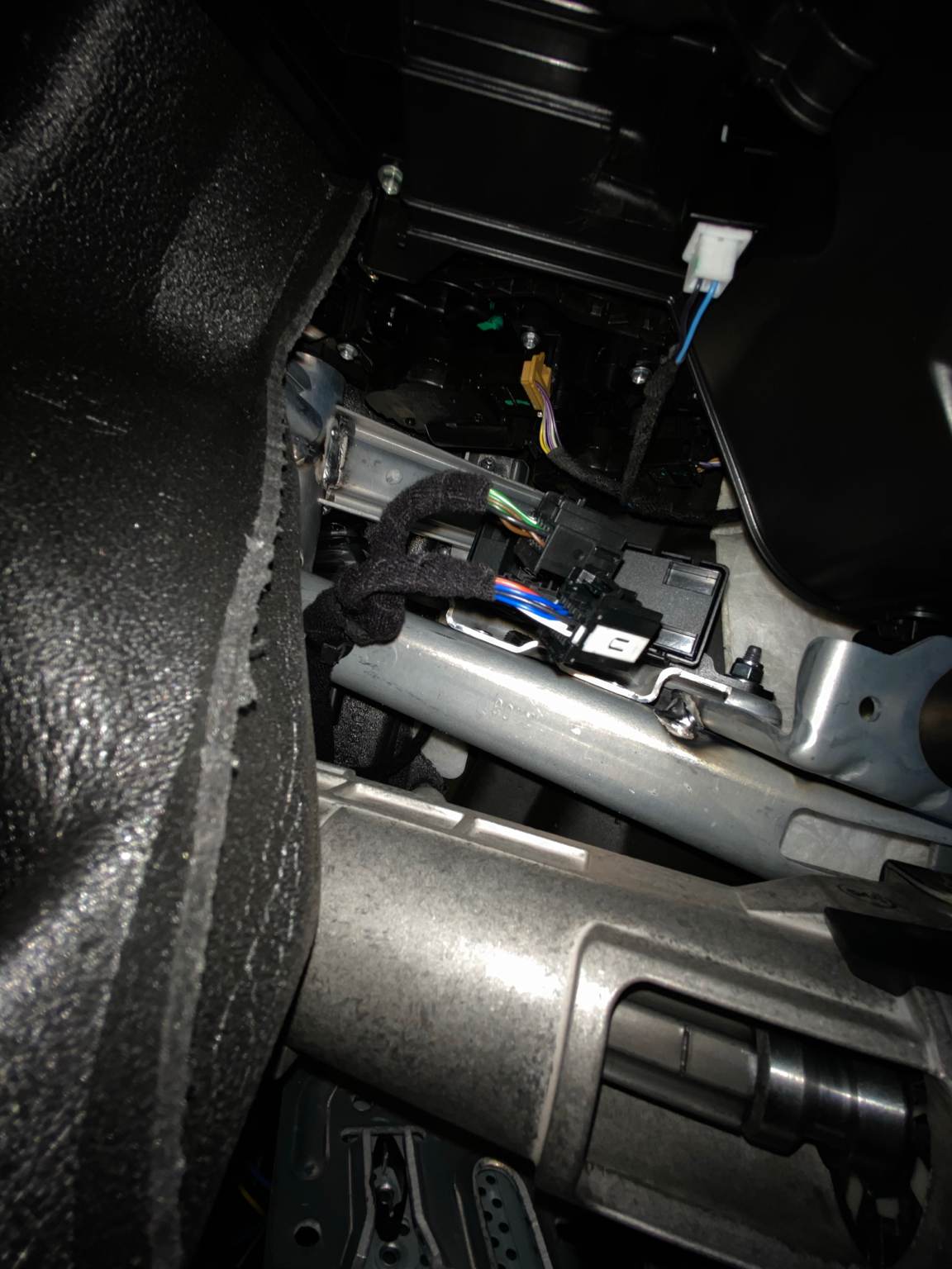

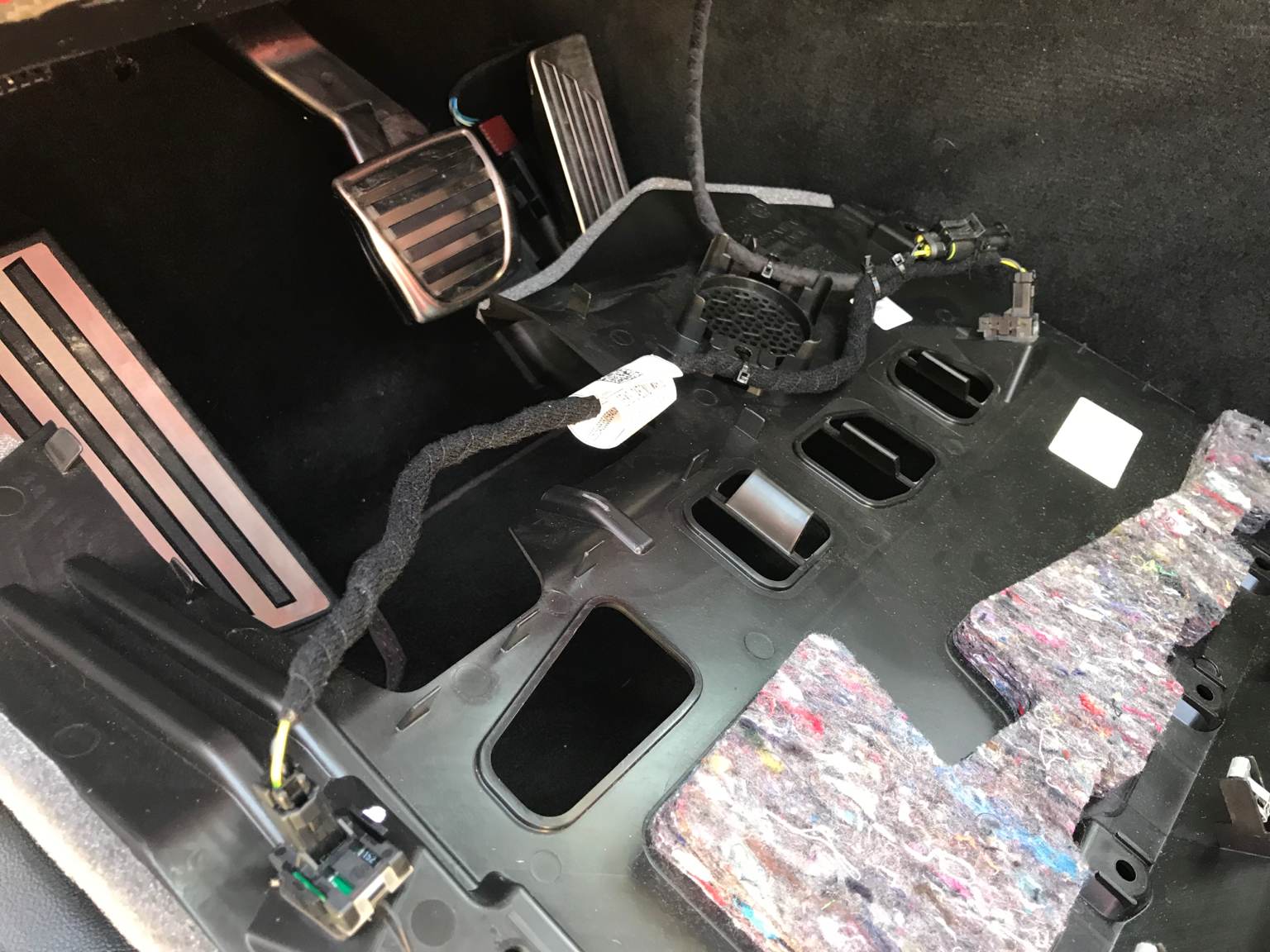

In Giulia preferisco togliere la copertura sopra il piede del conducente. 2 bulloni torx, rimuovere il piccolo pannello laterale sopra il pedale dell'acceleratore, spostare verso il basso il coperchio. se si dispone di luci a pedale, scollegare 2 spine (a volte non vanno facilmente - piccolo cacciavite piatto aiuta a premere la serratura; a volte leggero mortale - in questo caso non si scollega la spina, solo più tardi durante il montaggio attaccare di nuovo al coperchio). So che alcuni installano il bypass SGW in Giulia senza togliere il coperchio - spostano il volante verso l'alto e penso più all'indietro, e mettono la mano sotto il piantone del volante - non ho mai provato questo metodo, solo il primo che ho descritto non è un problema per me, quindi usatelo ogni volta che ho a che fare con Giulia per le modifiche.
Un'altra informazione sull'argomento. Anche se gli schemi FCA eLearn dicono che SGW è stato introdotto al 31 gennaio 2018 sia per Giulia che per Stelvio, ho ricevuto 3 giorni fa Giulia nel mio garage, prodotto nei primi giorni di marzo 2018, che non aveva SGW. Non sono sicuro di quale sia la regola esatta allora per la presenza di SGW - il mio proprio 10 aprile 2018 fabbricato Giulia ha SGW.
Tradotto con www.DeepL.com/Translator (versione gratuita)
In Giulia I prefer to remove the cover above driver foot. 2 torx bolts, remove small side panel above acceleration pedal (4 clips, goes easily with fingers), move down the cover - no any clips there. If you have foot lights, disconnect 2 plugs (sometimes they do not go easily - small flat screwdriver helps to press the lock; sometimes light deataches - in that case you will not disconnect plug, just later while assembling attach back to cover). I know that some install SGW bypass in Giulia without removing cover - they move steering wheel up and I think most backwards, and put hand below steering wheel column - I never tried this method, just the first I described is no problem for me, so use this every time I deal with Giulia for modifications.
One more info into the topic. Althought FCA eLearn schematics say that SGW was introduced at 31 January 2018 to both Giulia and Stelvio, I got 3 days ago Giulia in my garage, manufactured in frist days of March 2018, which didn't have SGW. I'm not sure what is exact rule then for presence of SGW - my own 10 April 2018 manufactured Giulia has SGW.

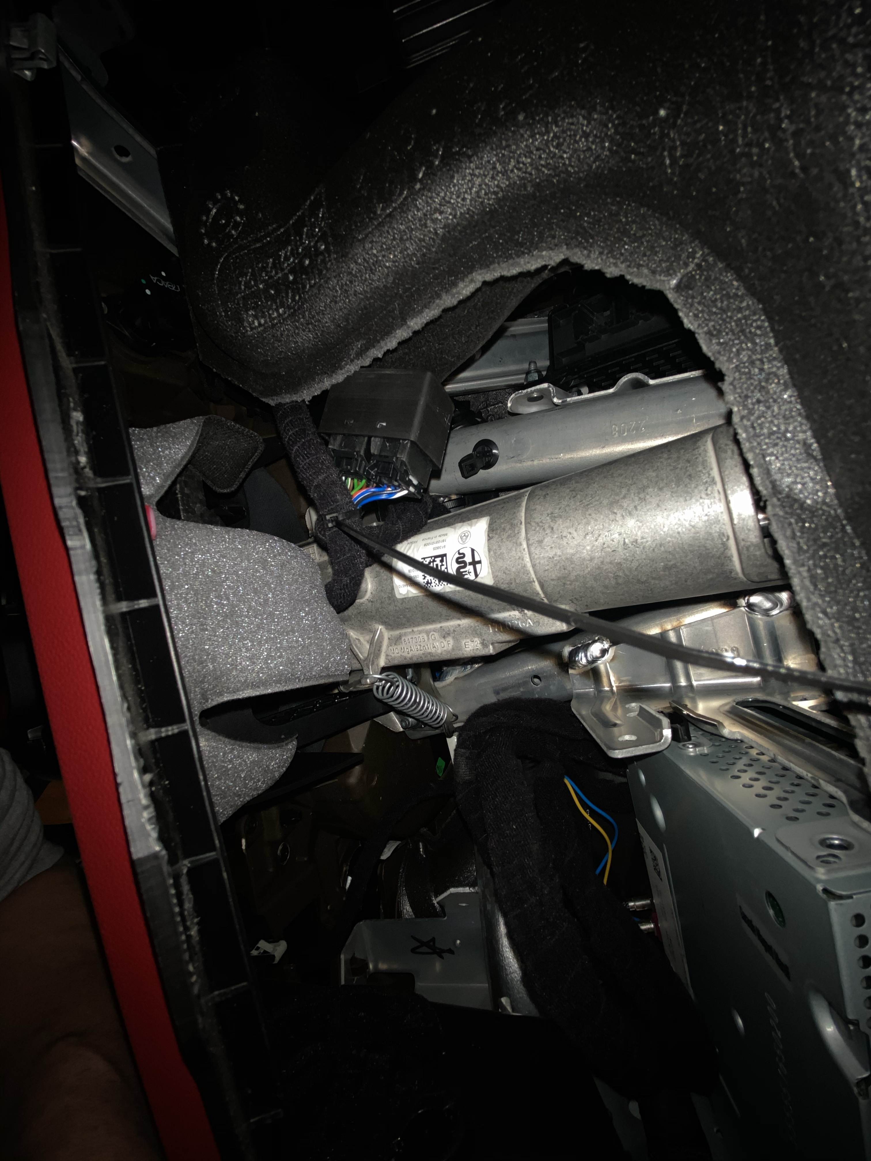

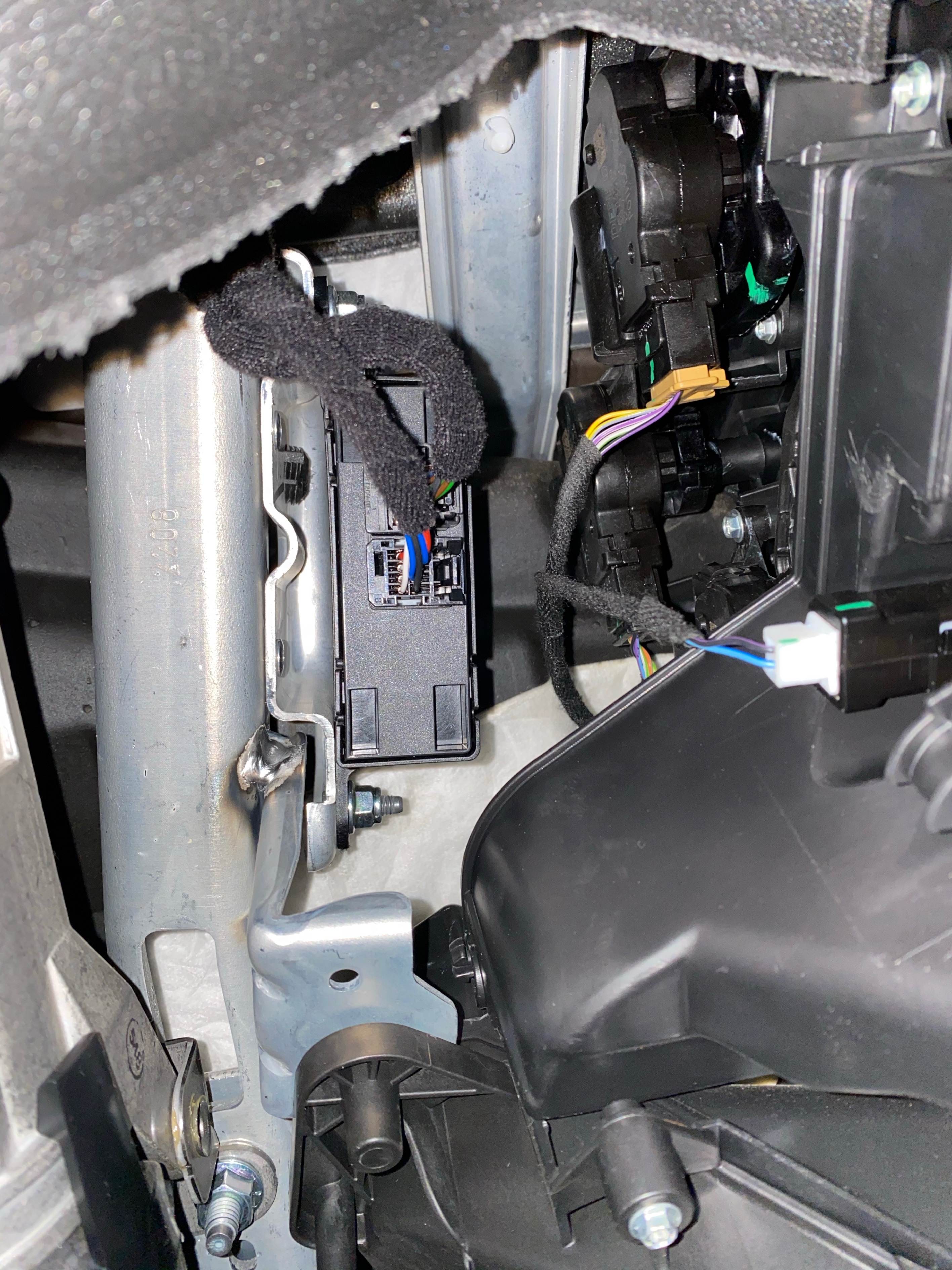

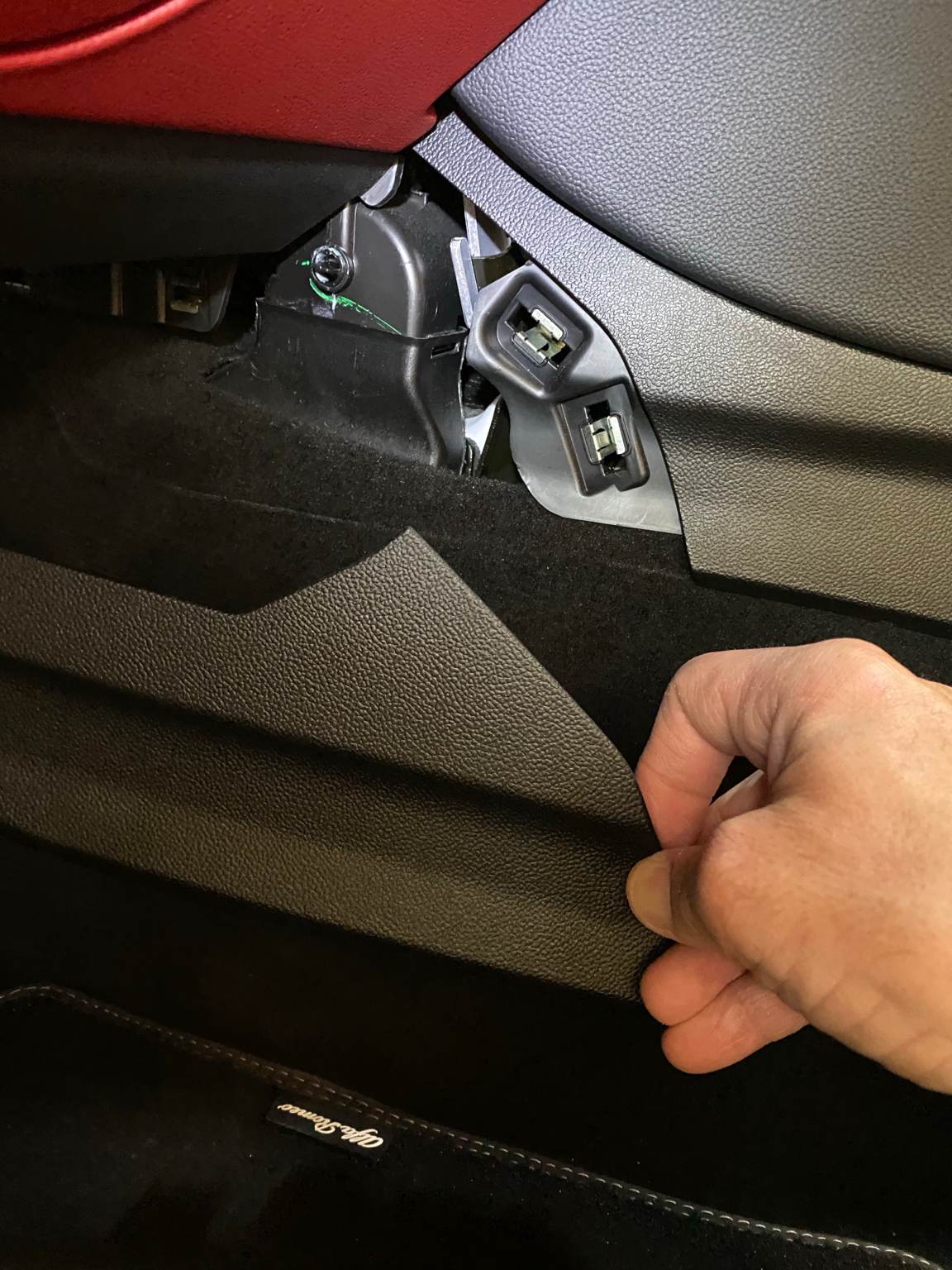

la prima foto è il bypass la terza foto è l'SGW la stacchi come nella quarta e attacchi i cavi nel bypass come nella foto 5 e la presa OBD funziona
#277
