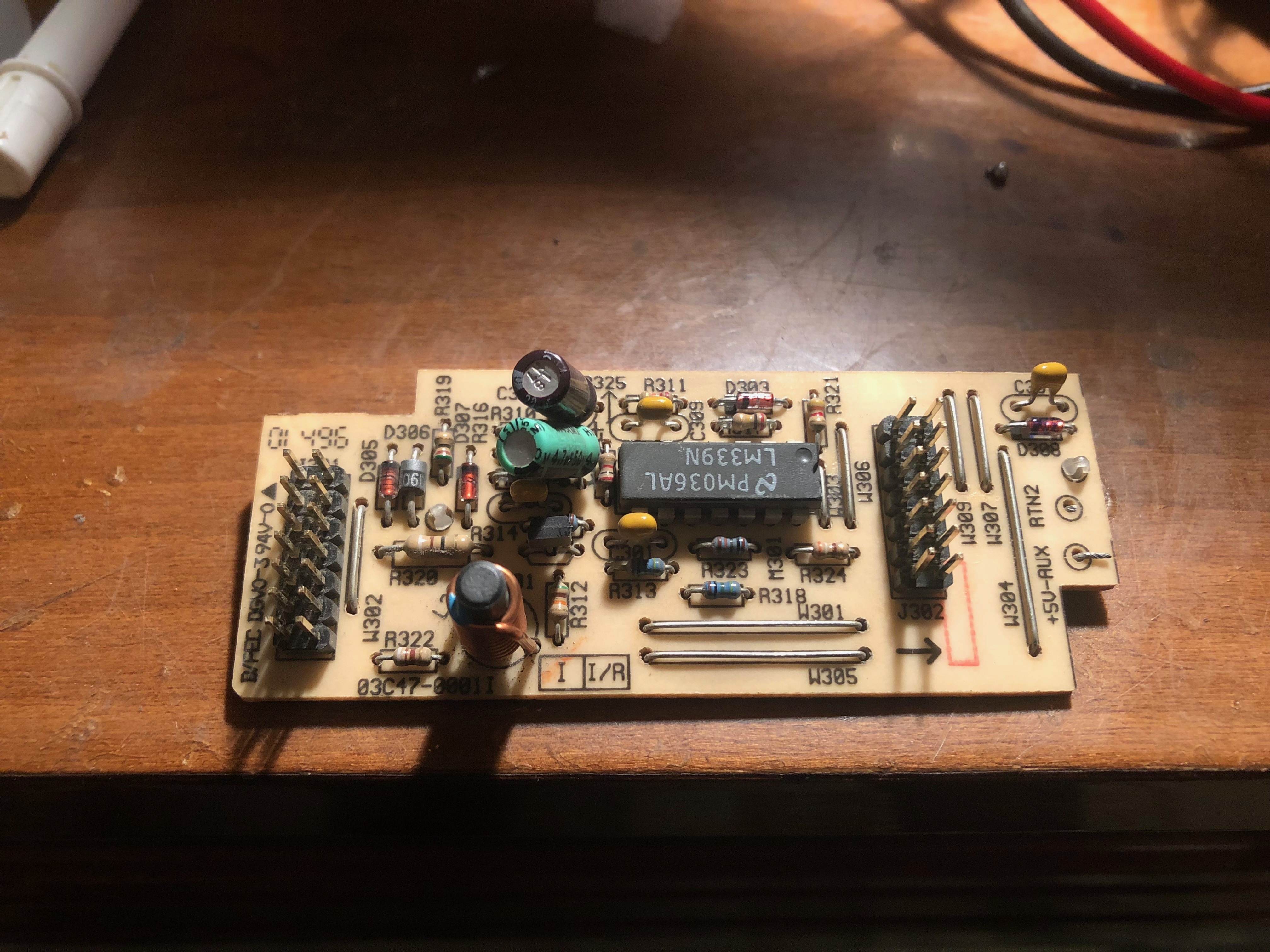

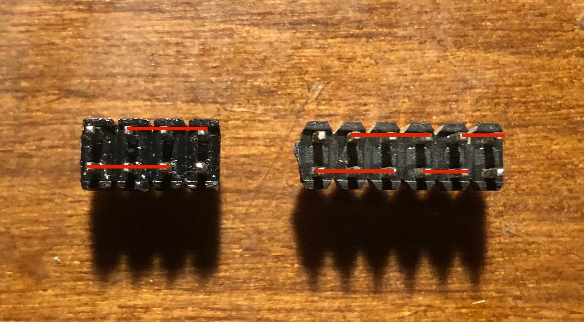

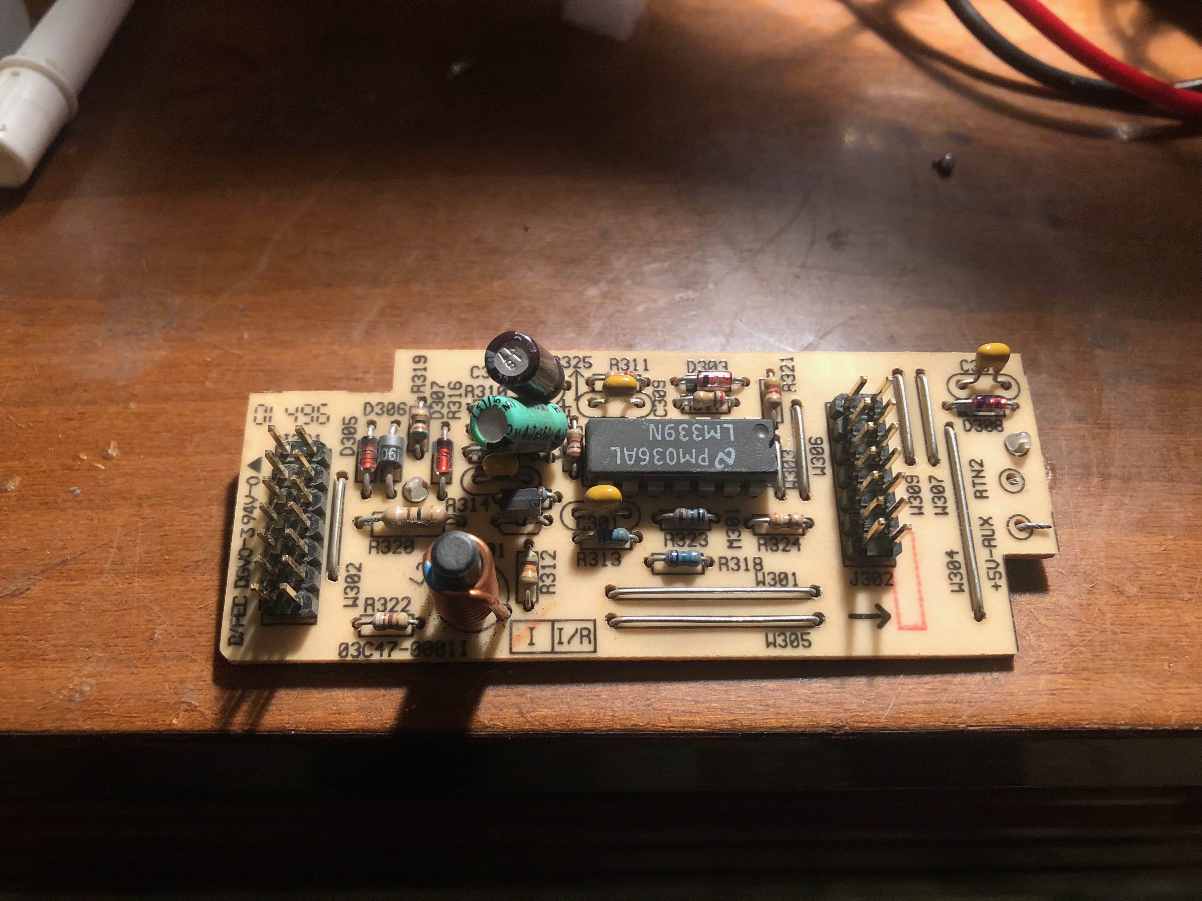

Tempo che mi faccio coraggio a prendere freddo dentro alla Giulia :D .....ecco qua la guida per costruirsi un bel bypass al SGW!

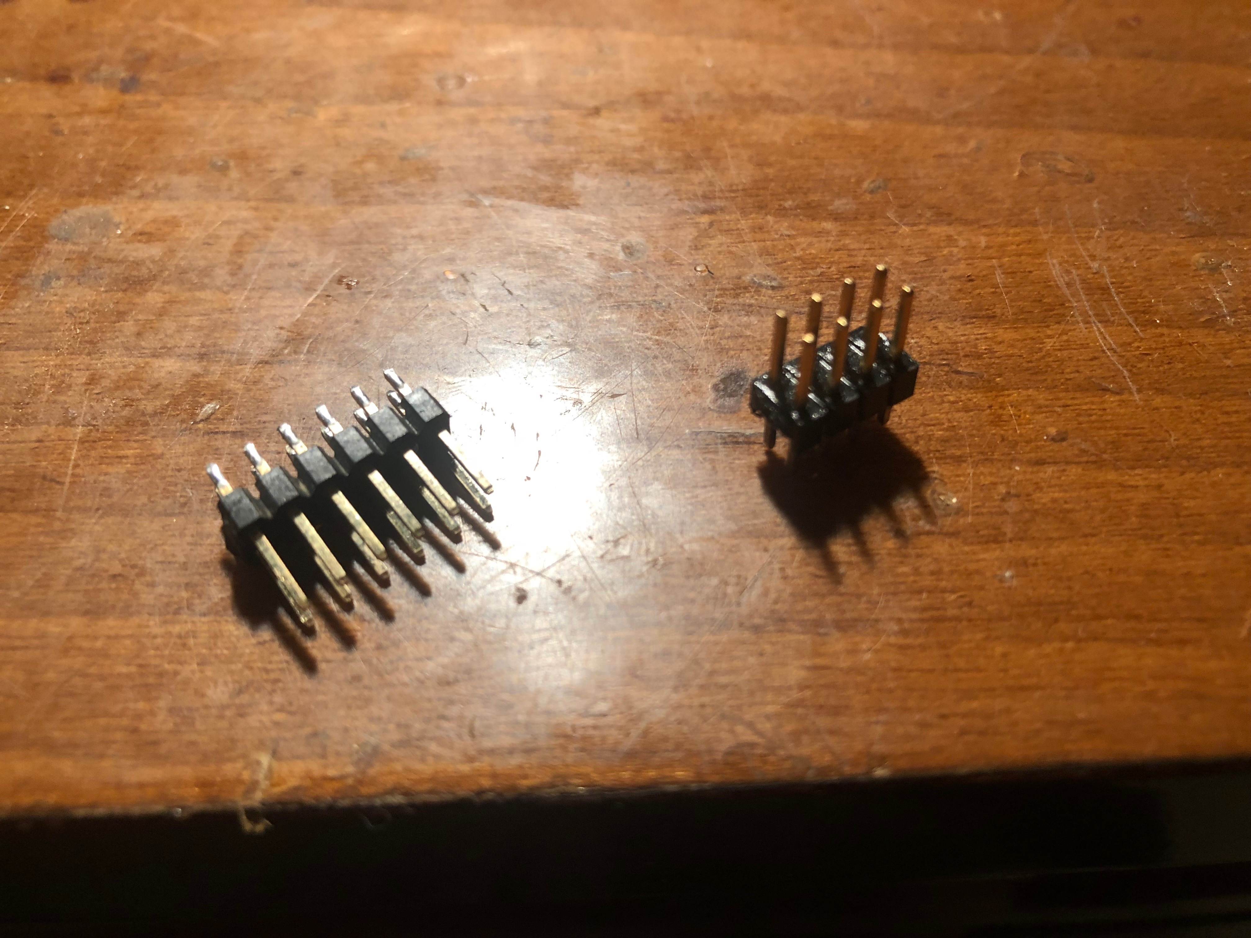

Prima di tutto ho recuperato i pettini che mi servivano da una vecchia schedina (si possono comprare, ma io non ho negozi di elettronica nei paraggi :oops:)
Visualizza allegato 177773

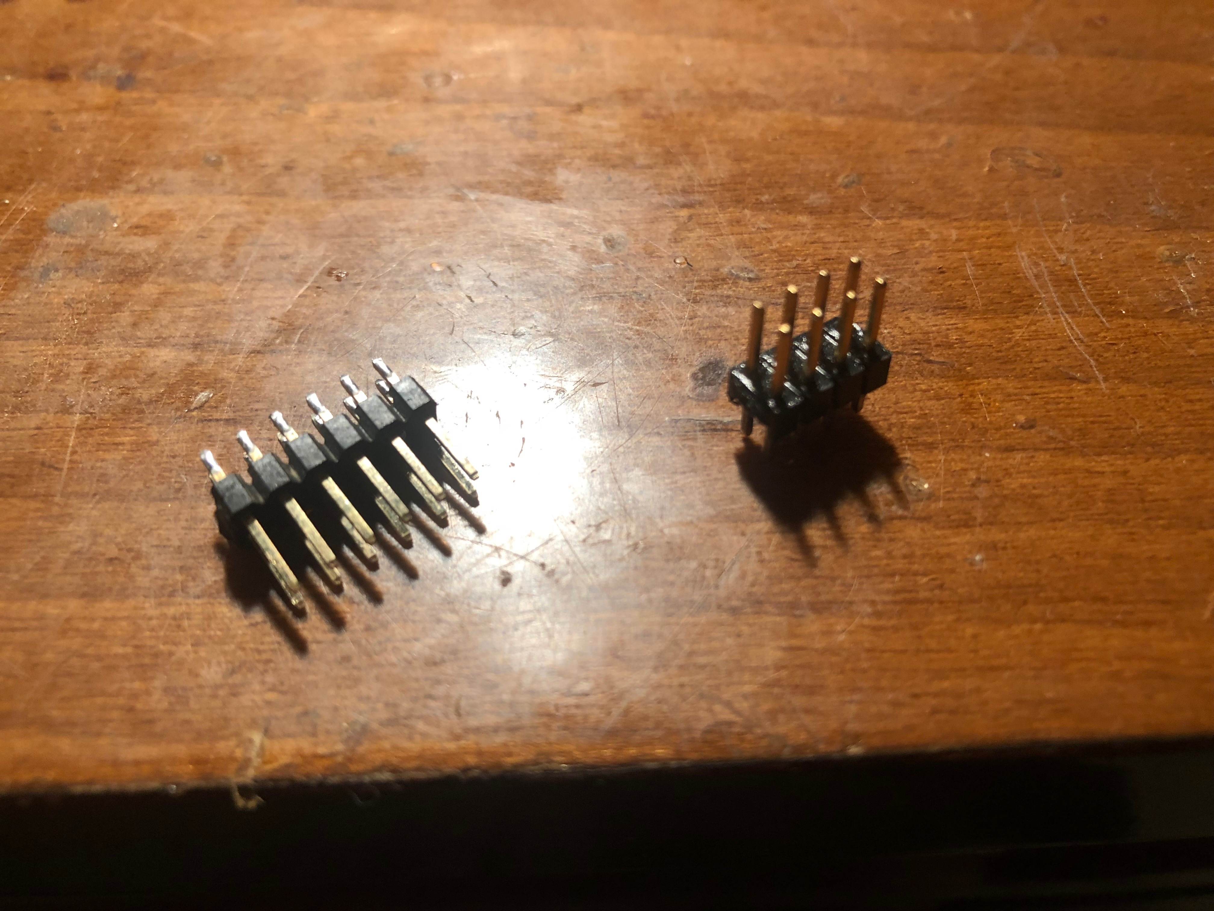

Eccoli qua dissaldati e del numero corretto (8 pin per il connettore "B" e 12 pin per il connettore "A")
Visualizza allegato 177774

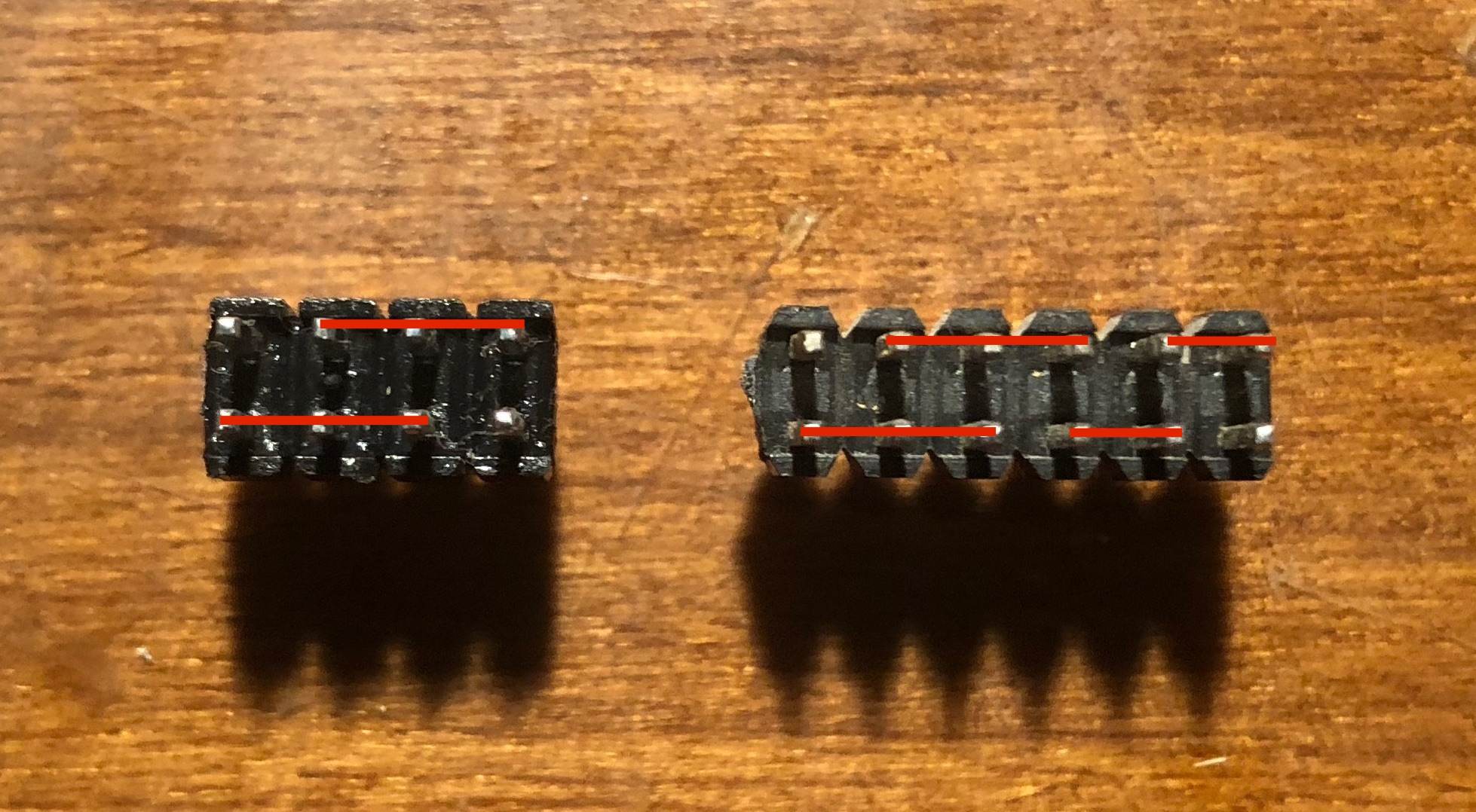

Questo è lo schema corretto per fare il bypass, basta unire i pin con un po' di stagno come da righe rosse ed è fatta! Poi è meglio dare una bella colata di colla a caldo sulle saldature, cosi da evitare corti accidentali ;)
Visualizza allegato 177775
Ovviamente bisogna ricordarsi che il pin in alto a destra è il 1, e deve corrispondere al pin 1 del connettore che andremo a togliere dalla centralina SGW, magari facendo un segno indelebile. (anche se il bypass del connettore "B" può essere invertito)

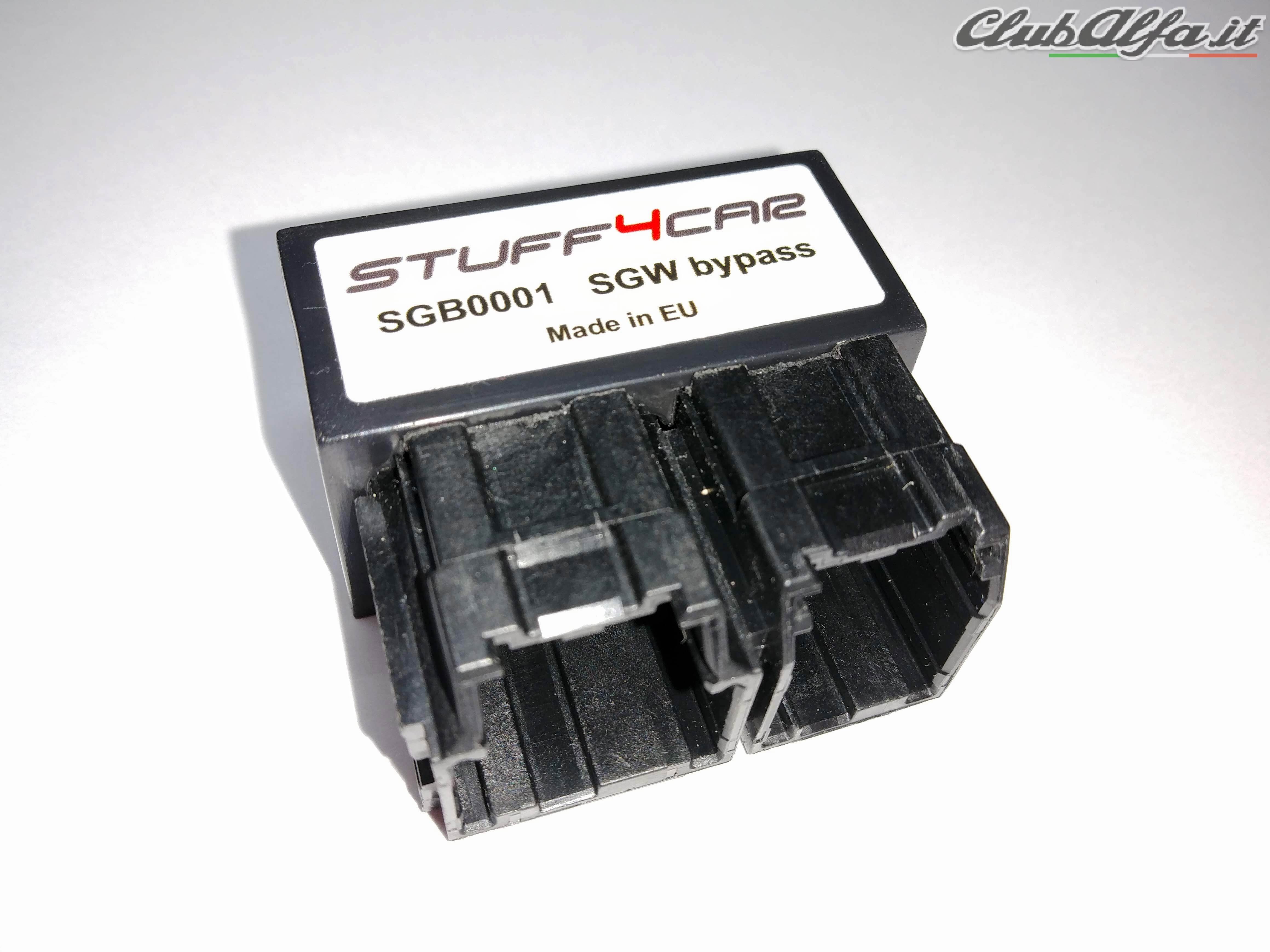

Qui:
SGW bypass FCA
provato su circa 150 auto, io stesso l'ho usato in ~15 Giulia/Stelvios che ho modificato.
Ogni unità è completamente testata su tester automatizzati, componenti di alta marca utilizzati, design robusto.
Here:
SGW bypass FCA
proven on around 150 cars, myself used it in ~15 Giulia/Stelvios I modified.
Each unit is fully tested on automated tester, top brand components used, robust design.
#284

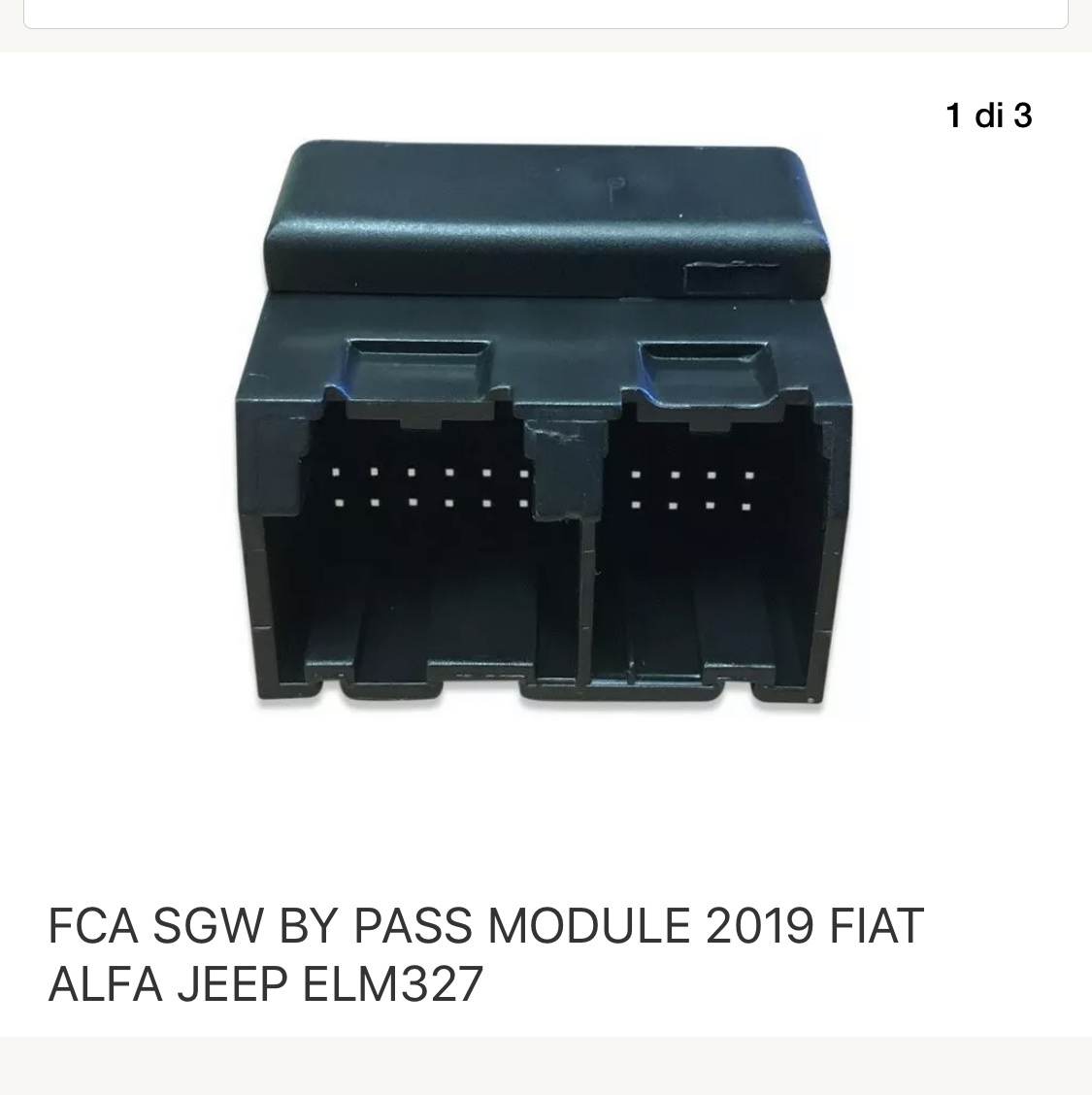

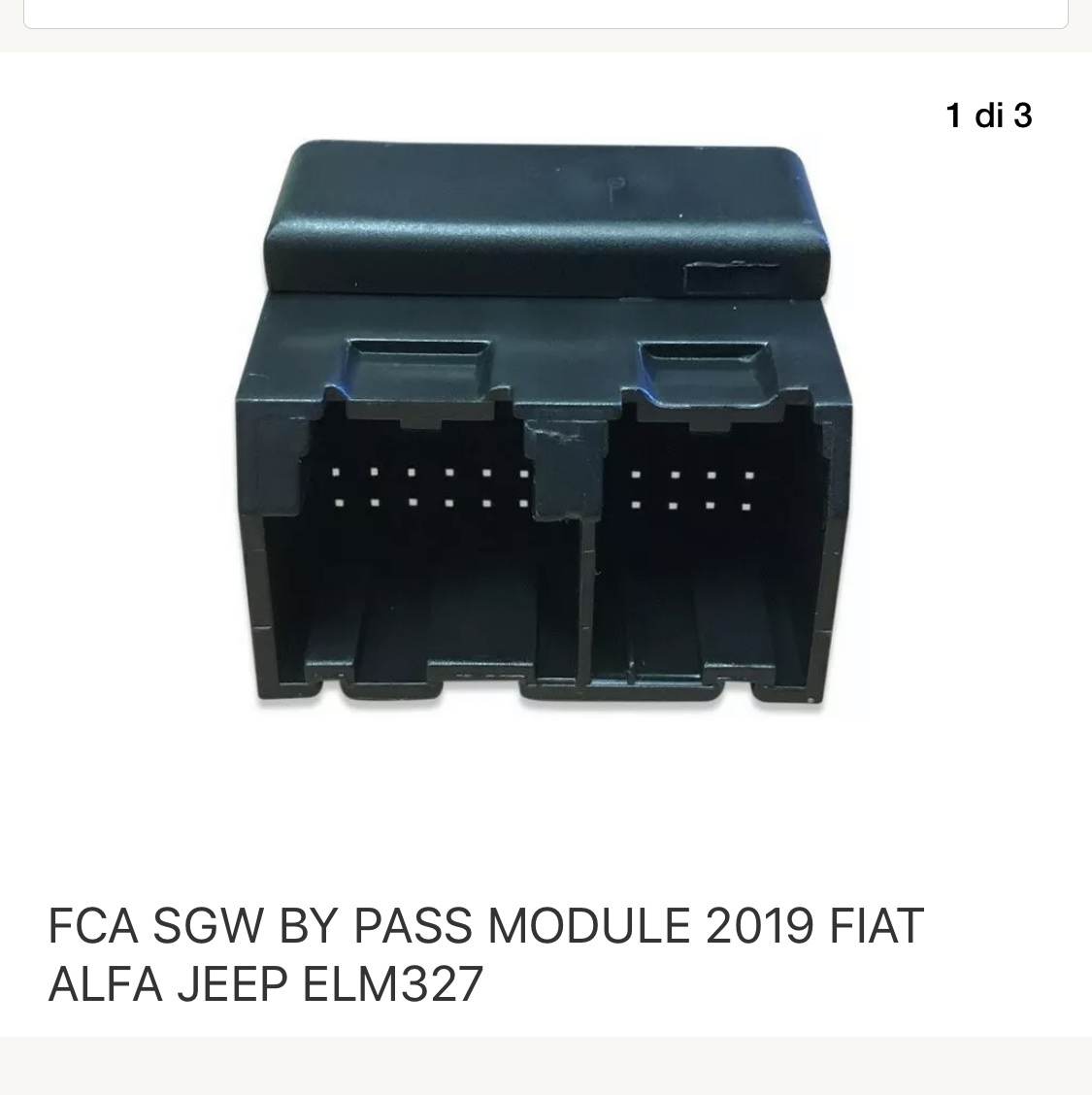

Buongiorno a tutti, qualcuno è riuscito a costruirsi un modulo bypass? io ho usato la guida postata da Marmotta (che ringrazio), ma non ha funzionato... giulia 2.2. 150 at8 di luglio 2018...
Io ho risolto con questo modulo bypass

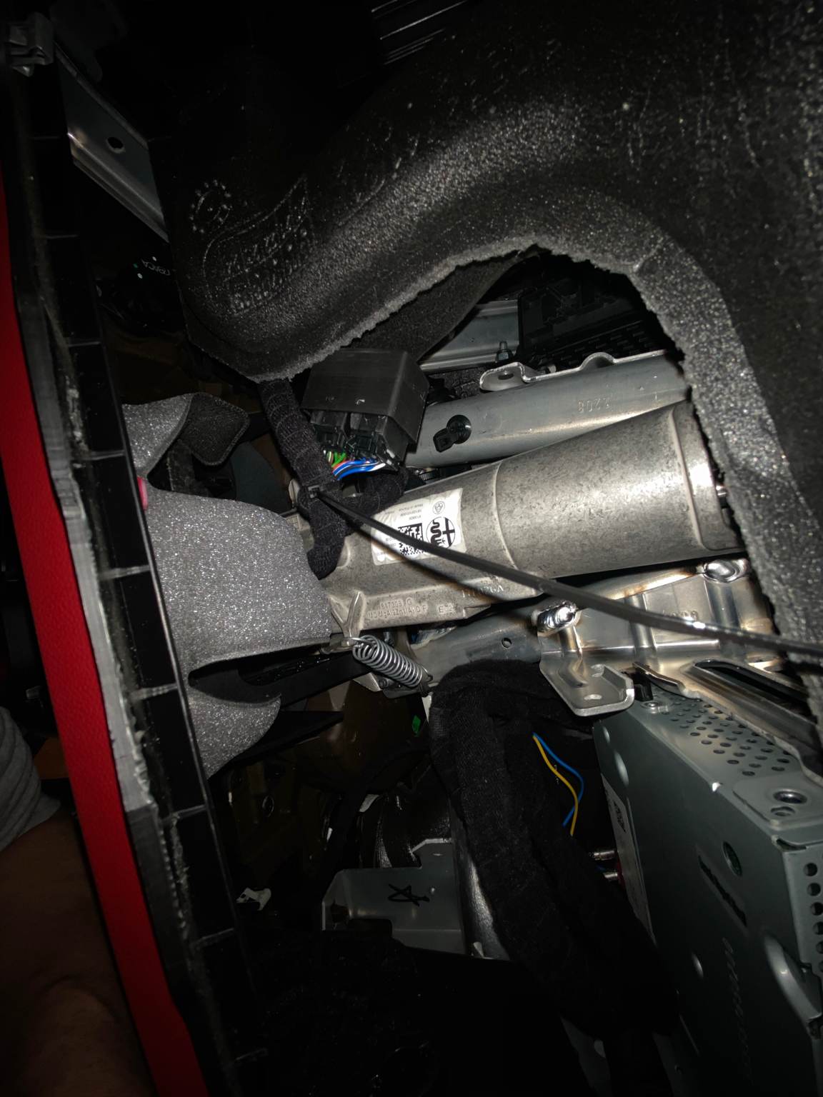

#288

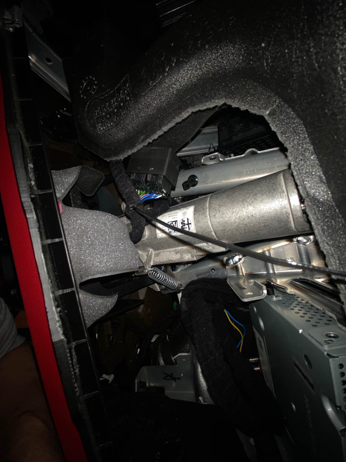

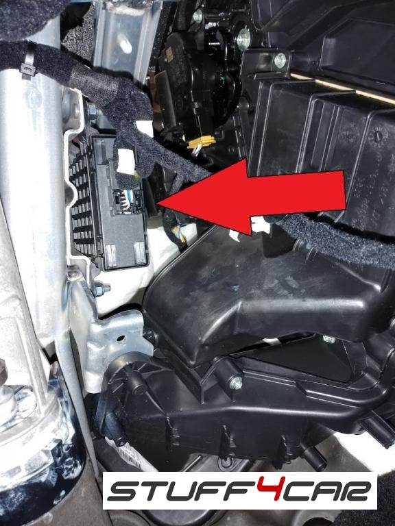

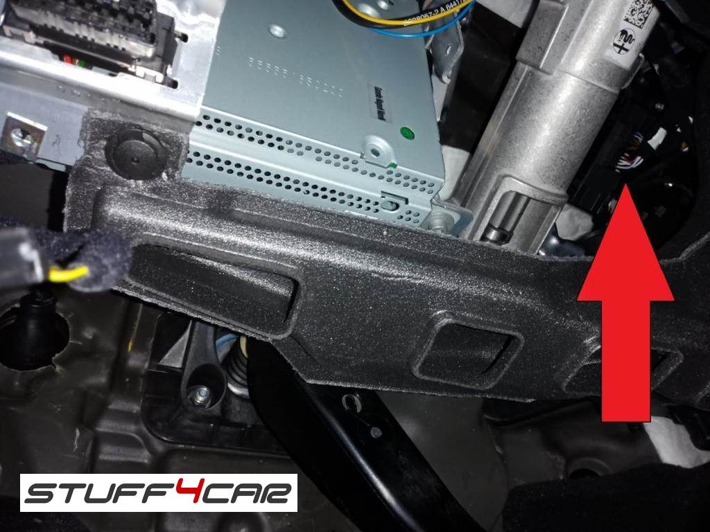

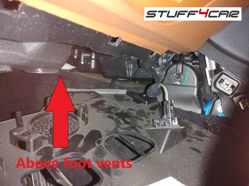

E' imboscata... Ecco perché non la. Trovi facilmente se levi il sedile passeggero lavori meglio
