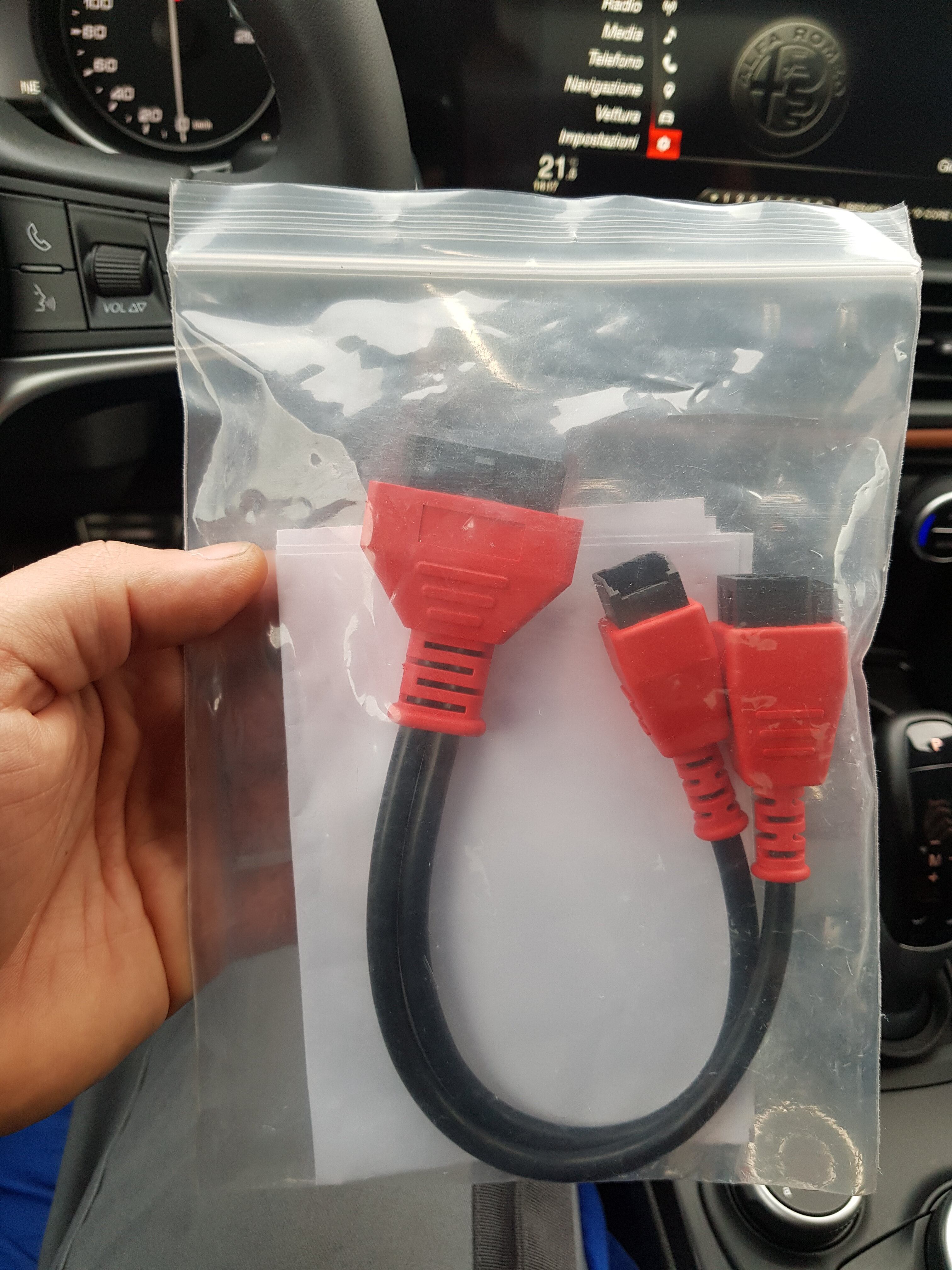

Ciao a tutti ma con questi cavi riesco a bypassare la sgw allineare il proxy e far tornare tutto normale una volta finito??
Grazie.

Quello ti serve per bypassare la sgw
Per entrare su tutte le centraline hai bisogno anche dei cavi blu e grigio
