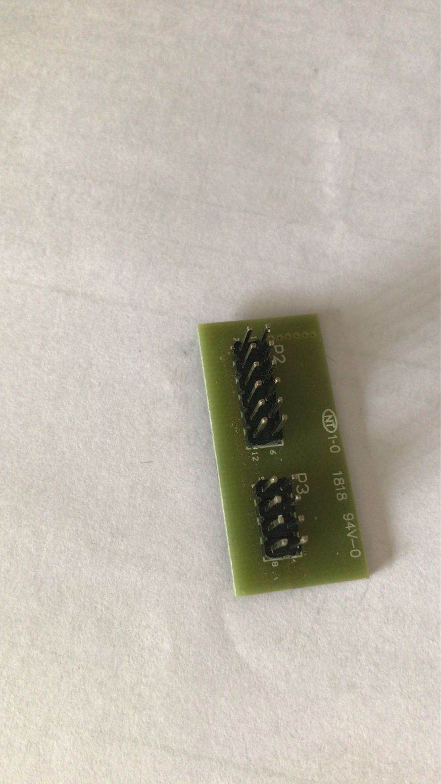

ok. ma lo schema che ho scritto che dice che la sgw è tra la linea Can e il pc è giusto? lo chiedo solo per capire come è posizionata...la sgw
#73
Ci sono 2 chip? Io pensavo fosse un semplice bypass... dove li vedi i chip?
Ho immaginato che dall'altra parte dei piedini ci fossero dei chip. Dici che i piedini fanno semplicemente capo a dei ponticelli?
SGW-BY-PASS-LITE-MODULE-Sblocco-Proxy-2018-FIAT-ALFA-500X-JEEP-G-extra-big-1062-109.jpg
#74
Visualizza allegato 176053
Secondo me si, non fa nient’altro che collegare le reti CAN direttamente alla presa OBD. Il vantaggio è il cablaggio plug’n play, ma poi devi comunque raggiungere la SGW che nella Giulia non è facile... ma prima o poi ci provo! L’unico modo è da sotto, dove c’è la pedaliera... oppure rimuovendo la pelle del piantone di sterzo (ma non so come fare senza rovinare niente).
Allora il prezzo non ha senso

Mi intendo poco di elettronica e elettrotecnica quindi quello che scrivero'ora potrebbe essere senza senso :una volta individuata la sgw, che è sul Body computer se non sbaglio , non la si potrebbe asportare fisicamente? Forse la sua revisione interromperebbe le comunicazioni?
#78
Il fatto è quello: te immagina che c’è un cavo con le reti CAN che arriva alla SGW, poi un’altro cavo che va alla OBD. Se te stacchi semplicemente i 2 cavi ti ritrovi con la OBD scollegata... devi unire i 2 cavi, ed il bypass serve a quello.
