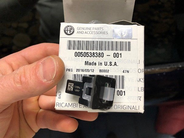

Visto il buon periodo di supersmanettamento ecco a voi la guida per montare le luci di cortesia sotto la plancia LATO PASSEGGERO ( si puo' inserire anche sul lato guida ).... tutto sempre in sperimentazione con il socio NABUC!

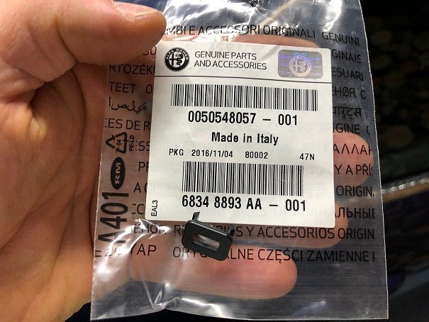

Per prima cosa dobbiamo procurarci 2 LUCI LED e 2 MOSTRINE....( 50538380 , 50548057) per la modica cifra di EURO 36,30 ivato, direttamente in Alfa.

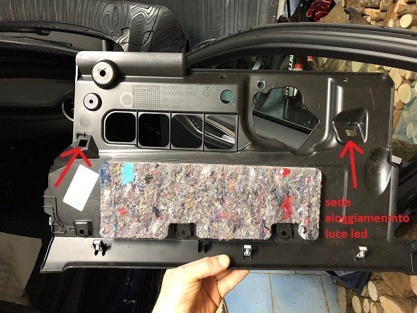

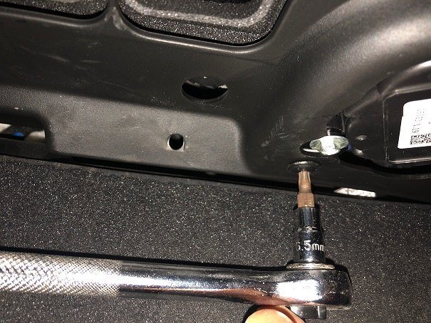

una volta sganciato, dobbiamo togliere le sole due(2) viti che sorreggono il pannello sottoplancia.......
magari utilizzando per problemi di spazio un cricchetto ed un inserto Torx...
Una volta tolto le viti, tiriamo il pannello verso il sedile, in modo da sganciarlo frontalmente ( avendo incastri a molletta di metallo, non possiamo romperli )

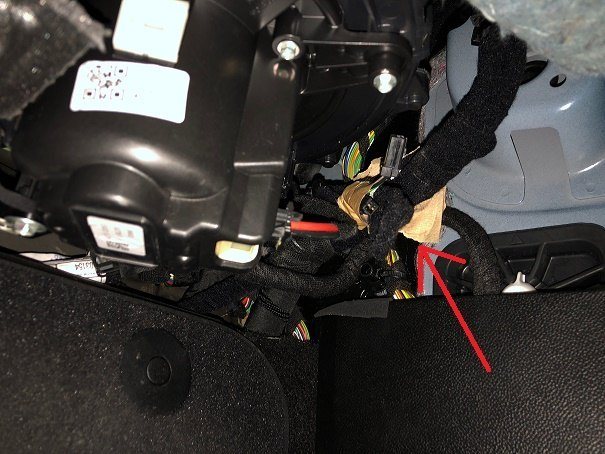

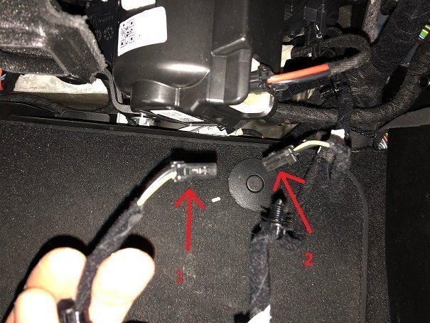

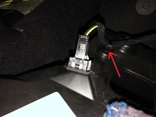

Ora andiamo alla ricerca dei cablaggi, due fili con connettori a 2 vie( posit. e negat.) che sono fermi con il nastro da carrozziere sul lato dx vicino all'apertura della porta...
ecco qui i cavi sciolti...

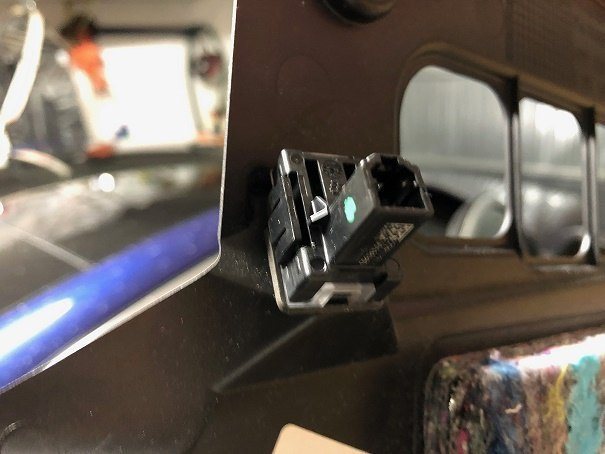

Adesso montiamo i led sul pannello con la relativa mostrina....
alloggiamo....
colleghiamo ora i cavi ai relativi morsetti dei led e fissiamo il cavo suoi punti fissi ( fori) nel pannello di plastica...( il filo è molto preciso in lunghezza ed i fissaggi sono già posizionati al punto giusto )

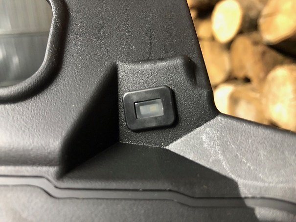

METTIAMO IN "ON" la nostra SIGNORA e......( non vi aspettate una luce a giorno )
LUCI DI CORTESIA ACCESE!!!!!!
SE APRITE LA PORTA O AGITE SUL PULSANTE ILLUMINAZIONE CENTRALE (sempre con la porta aperta ), DA OGGI IN POI VEDRETE ( oltre lo sporco, scherzo ) LE ILLUSTRISSIME GAMBE DELLA VS. SIGNORA!!!!

Troverai 2 cablaggi sul lato dx ( vedi sopra ) e 2 sul lato sx ( guida).. sempre sul sx non conosco la posizione esatta ma è semplice trovarli...perché sono sempre nastrati come una piccola matassa!!!
Quindi stessa GUIDA per il lato SX!!!!!
