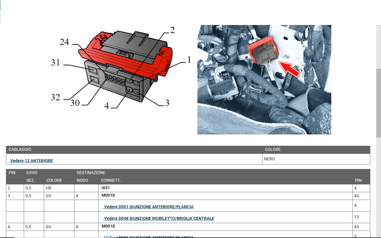

verifica questo : i fili gv di alimentazione (+) sul lato passegero arrivano al cablaggio D001 sui pin 3 e 4.... vedi allegato
collegati sul pin 43 del M001D. ( verifica che ci siano questi collegamenti )
Il cablaggio si trova a dx lato passeggero lato ruota anteriore dx, devi smontare le plastiche sottostanti il cassetto a confine con la guarnizione della portiera ( prima il battitacco e poi con una chiave a tubo da 10, svita il dado in plastica che trovi togliendo l'unico coperchietto di plastica rotondo che trovi ..... mi spiace ma non ho foto )
