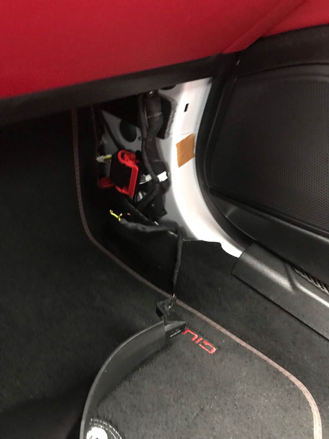

Infatti, avevo i cablaggi ma mancavano i fili dal connettore al BC.

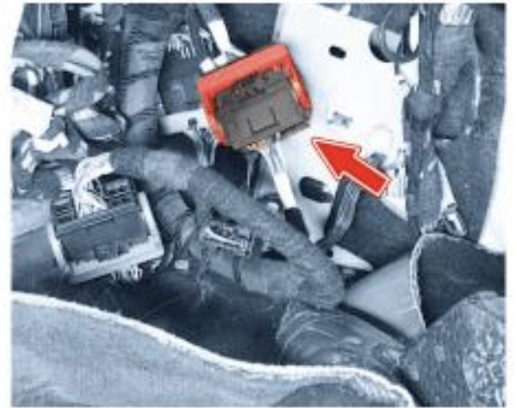

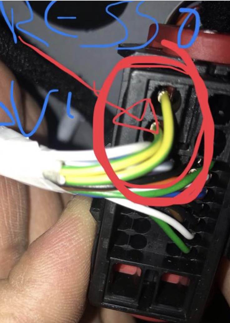

Facciamo chiarezza... l’alimentazione principale arriva da un connettore ( vedi foto) situato sotto la plancia lato dx vicino il montante...attraverso i due fili giallo verde si alimentano le due linee LED ( guida e passeggero), trasportano il +12V .
A volte mi hanno fatto presente molti di voi che i LED non si accendono nonostante i cablaggi fossero presenti.
Allora bisogna verificare se i fili che portano la tensione ( quelli giallo- verde) sono realmente presenti!
In caso contrario scrivo in PV cosa fare...

Domani controllo e faccio sapere.
I LED, i connettori e i cavi giallo verdi connessi.
Domani controllo il connettore principale.
Probabilmente mancano quei cavi
Sicuramente c'è tutta la connessione.
Ma mancheranno i cavi che portano l'alimentazione.
Come fare?

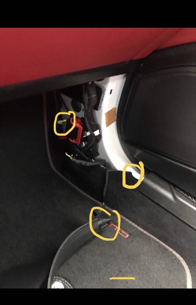

Come smontare il copriruota passeggero?
Grazie per le risposte.
Ciao
Per accedere smonto la parte bassa dove ho montato i LED.
Tolta quella, la parte in plastica è a incastro?
Devo togliere prima il battitacco?
Grazie ancora della pazienza.
