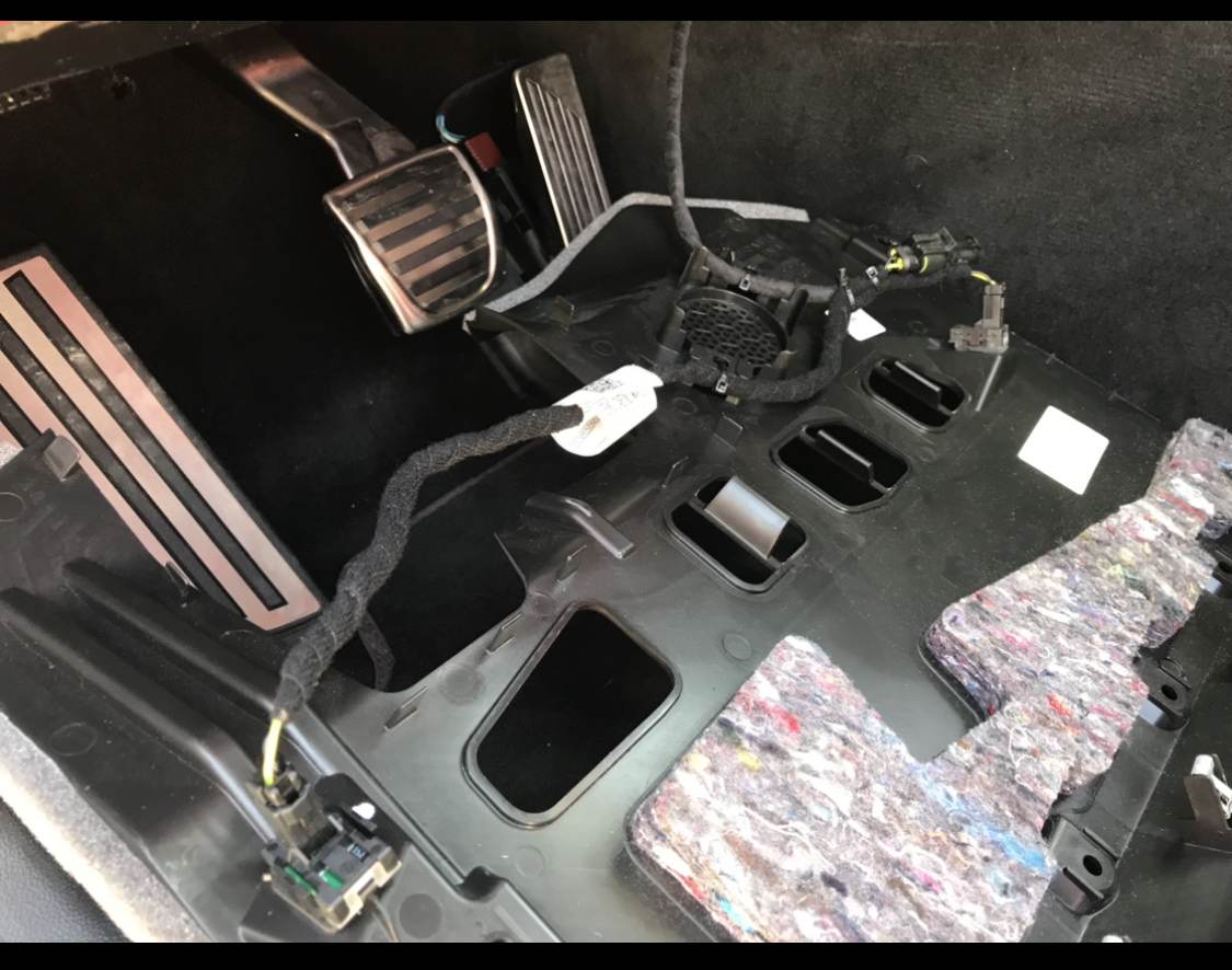

Per l'illuminazione ambiente sotto plancia lato guidatore il primo connettore si trova a sinistra nastrato, il secondo è un po' più difficile da scovare, si trova sopra la canna delle sterzo ed è nastrato con nastro in carta (vedasi foto)
Visualizza allegato 161140

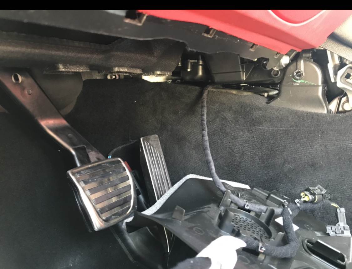

dopo un po' di peripezie, riuscito a togliere parte del nastro ho fissato uno dei due clip di cui è dotato il cavo in un foro presente vicino la canna dello sterzo, il secondo clip l'ho nastrato ad un altro fascio di cavi non riuscendo a trovare un foro dove infilare la clip.
Visualizza allegato 161141
