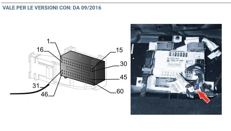

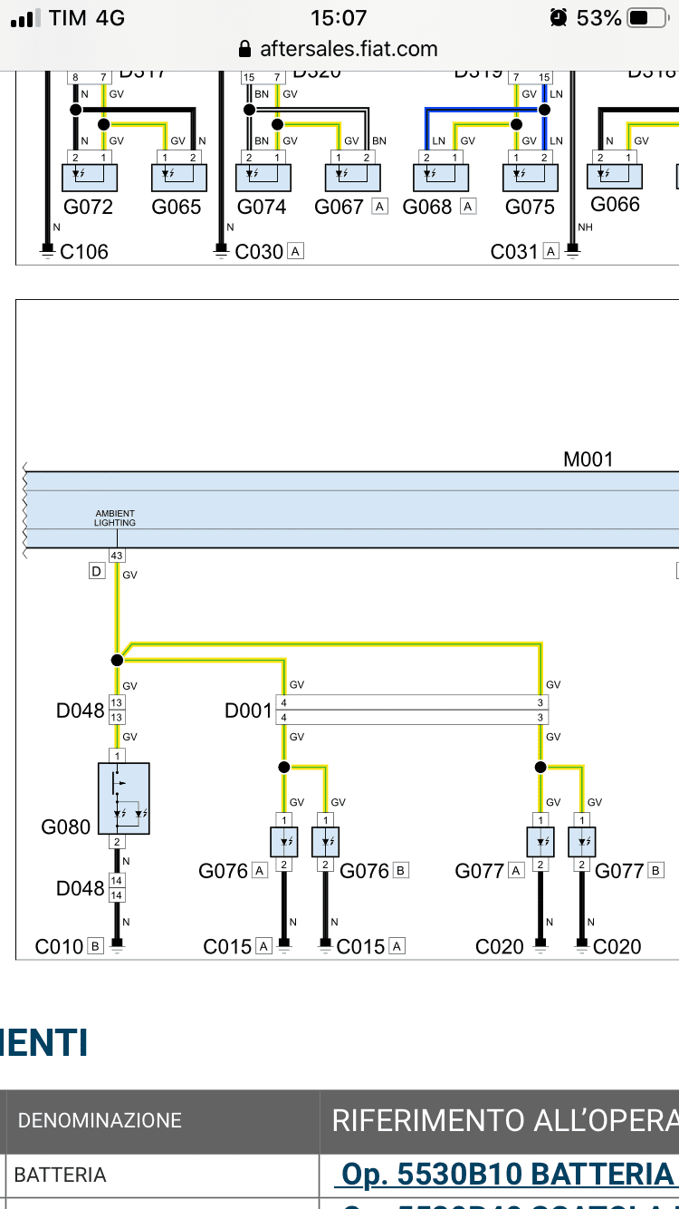

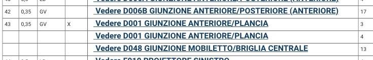

Il pin del body M001 dove prendere l’alimentazione è il numero 43.., la massa la prendete dove volete..
Il mio problema è proprio che ho paura di mettere mani su cose di elettronica per brutte esperienze, per questo motivo cerco qualcuno che possa darmi una mano qui in zona dove vivo anche se devo pagare ovviamenteQualche delucidazione... sperando di essere utile!
Per chi ha il problema sopra descritto, cioè la mancanza del cavo di alimentazione( giallo-nero) bisogna prendere la corrente o dal body o dal filo che porta corrente alla luce delle maniglie anteriori...
Fornisco dettagli per prendere corrente dal body con delle foto:
Visualizza allegato 196390
Visualizza allegato 196393
Visualizza allegato 196392
