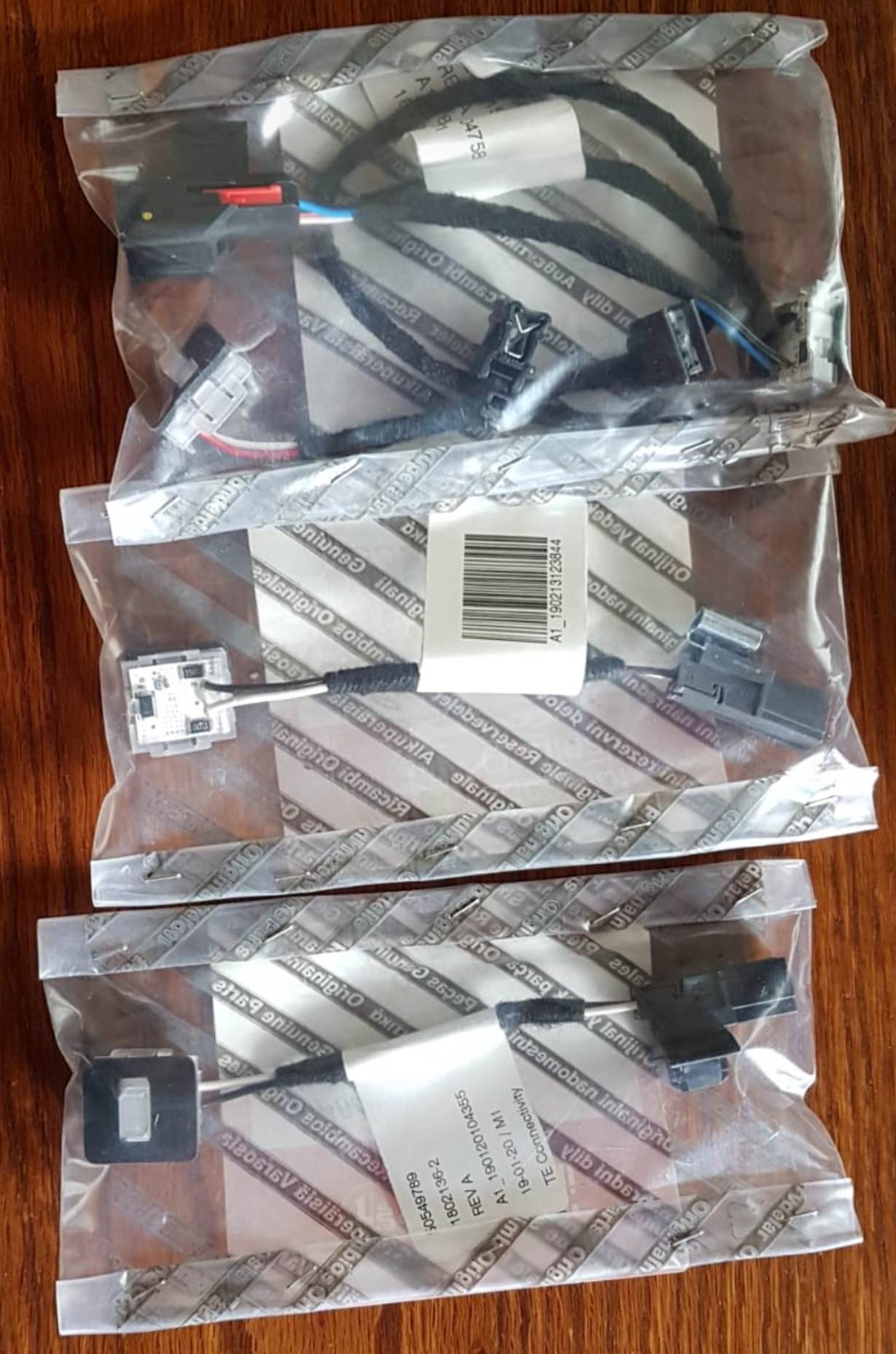

Non li trovi su internet...vai da un ricambista Alfa Romeo e te li danno
Reazioni: Manu.
Allora la stelvio A differenza della Giulia, nn ricordo se lato conducente o passeggero......ce solo un cablaggio perché i led vengono forniti con cablaggio a parte che li collegano tra loro
Il primo in alto ha due led nel cablaggio
Visualizza allegato 204897
