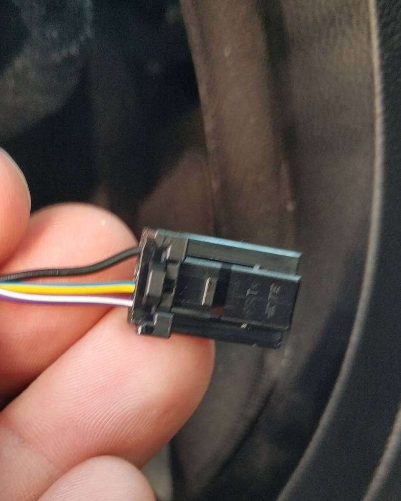

Quello che ho trovato sulla canna dello sterzo con nastrocarta penso che sia quello per le palette cambio
Secondo me lato guida sono agganciare lato sinistro sopra la presa di diagnosi...

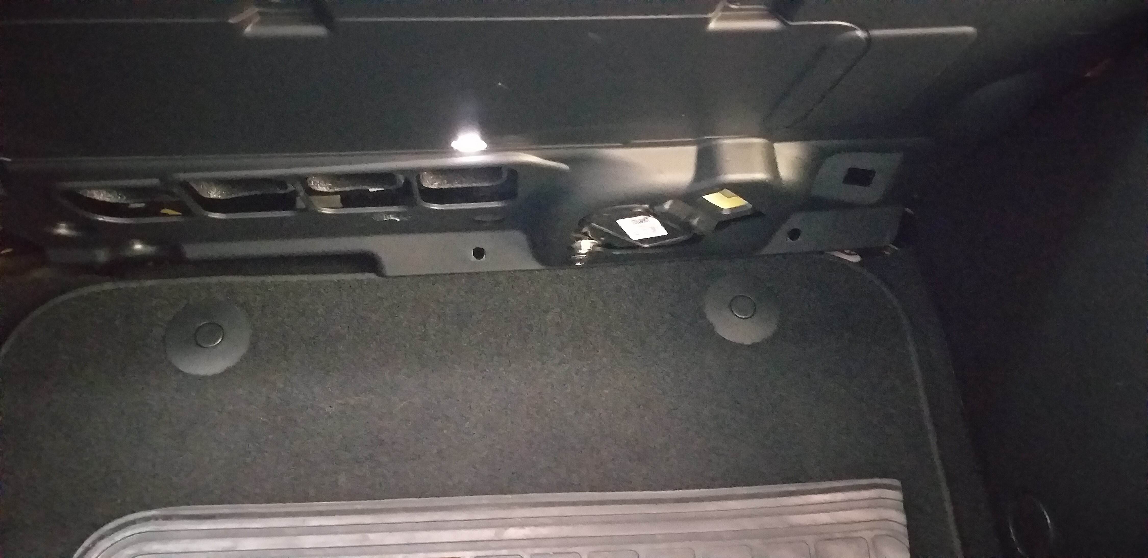

È lì dietro la copertura pulsante bagagliaio infilando le dita da dietro io sono riuscito a tirare fuori il connettore senza smontare nulla

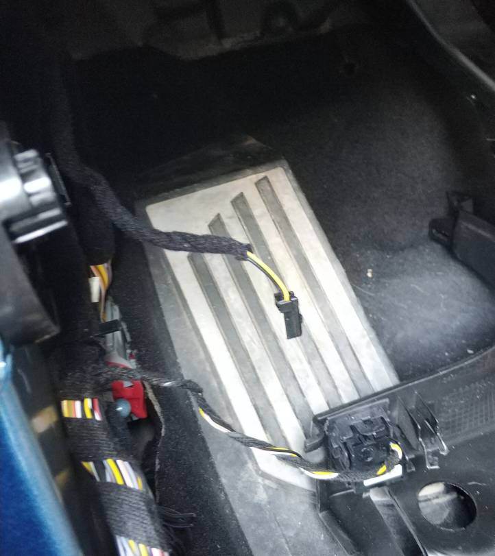

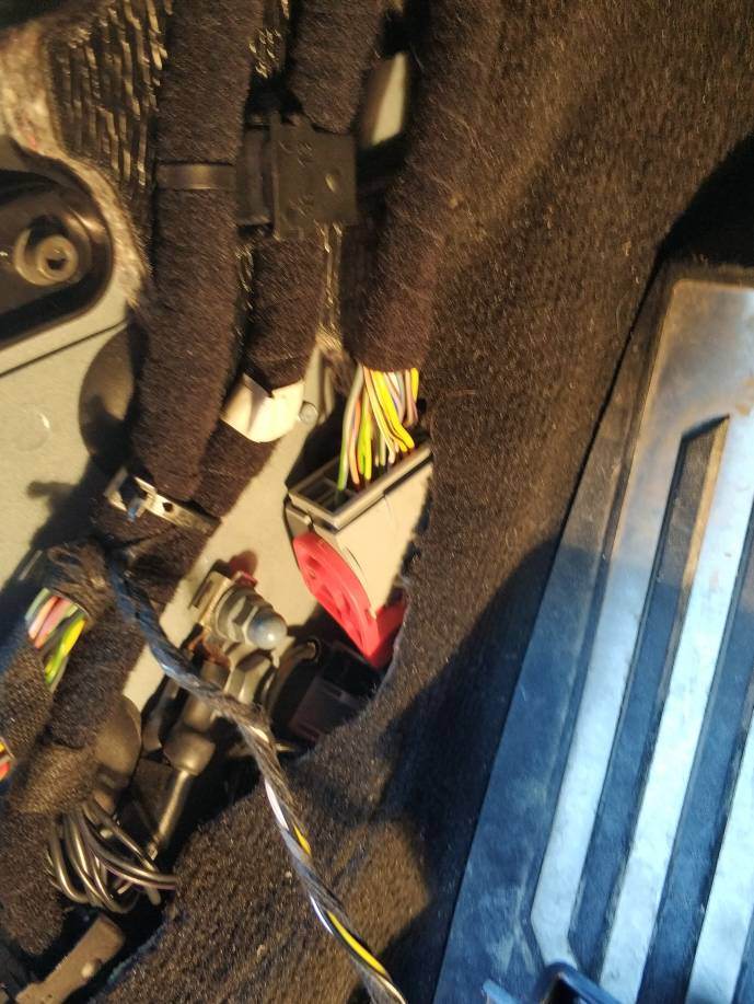

Lato sinistro guidatore ho trovato questo ma il cablaggio lato guida sopra acceleratore non c'è traccia per caso manca un cablaggio da quello che ho trovato verso acceleratore?
Guarda bene spostando i condotti morbidi sopra L’acceleratore e lì da qualche parte se c’è quello c’è pure l’altro

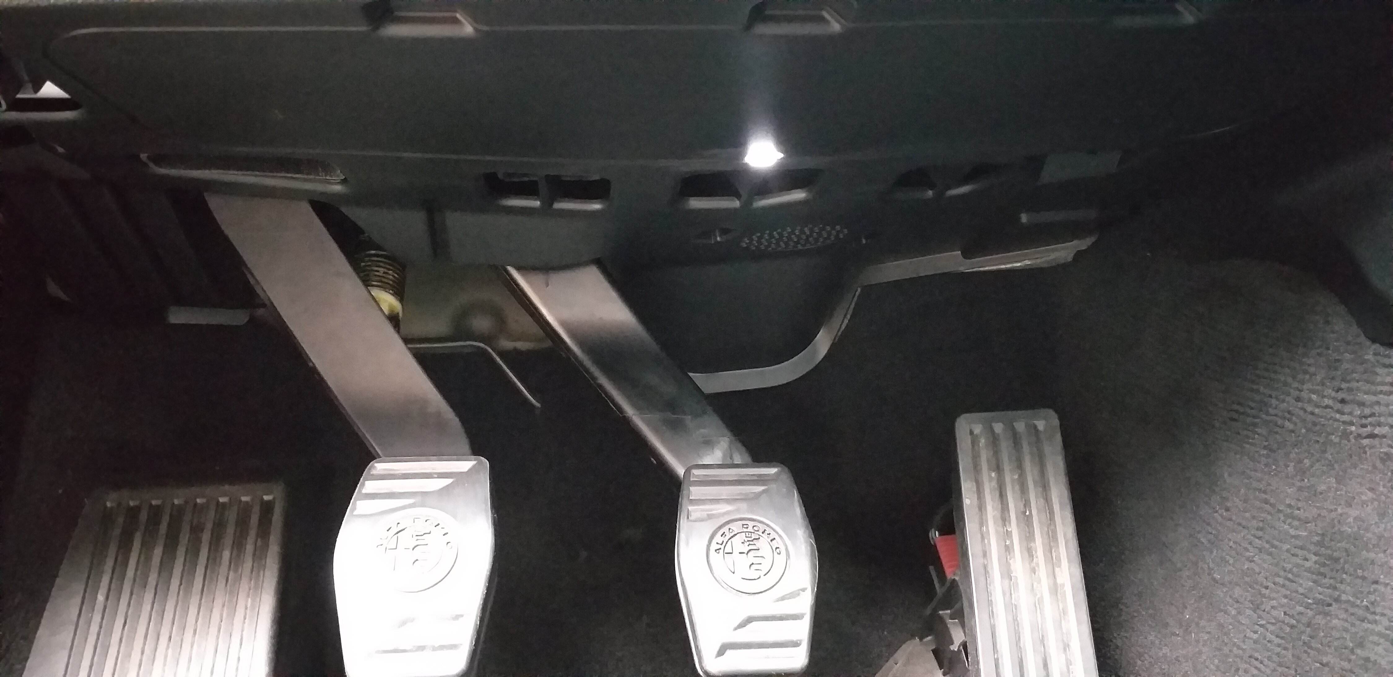

Io quello zona pedale frizione l hontrovato subito vicino la presa di diagnosi..ma quello zona pedale acceleratore nn l ho trovato m avevano detto d cercar lungo la canna sterzo ma m ruppi le balle e buinanotte.siccome ho messo 1 solo led x la to,e messo in posizione centrale,ho fatto una prolunga della presa vicino l OBD e fatta arrivare sino alla zona del pedale del freno.
Vi allego 2 foto per farvi capire cosa significa mettere 1 solo led facendo un lavoretto pulito avendo una luce soft ma ben distribuita

anche io non trovando quello in zona acceleratore sto pensando di derivare da quello vicino alla presa OBD un cavo dentro la copertura visto che è in una zona non visibile e la corrente in gioco sui led è molto bassa
