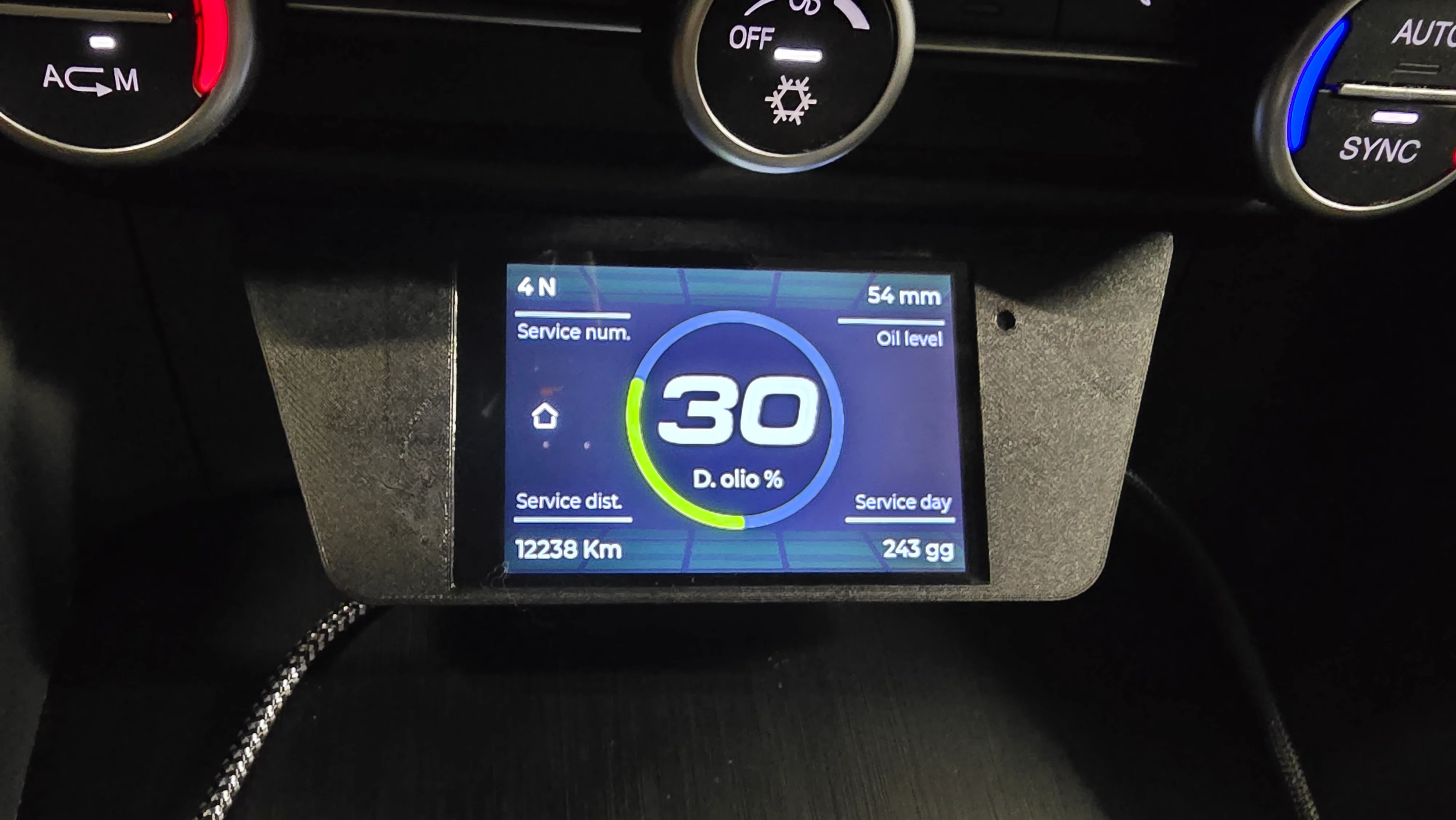

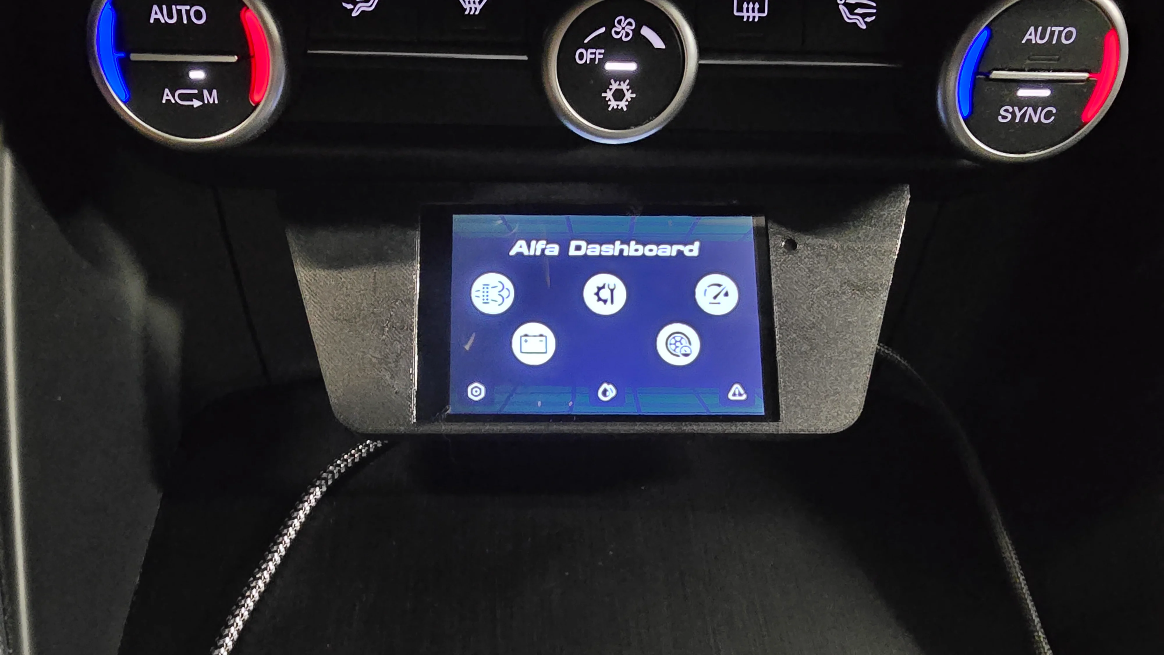

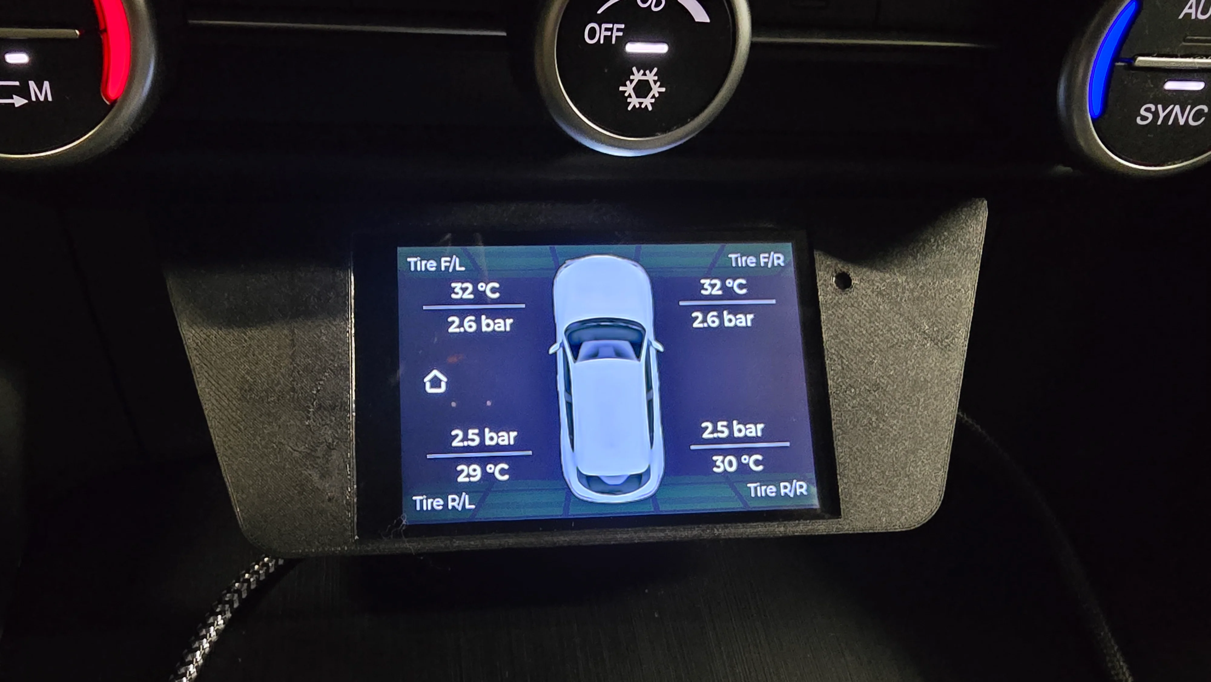

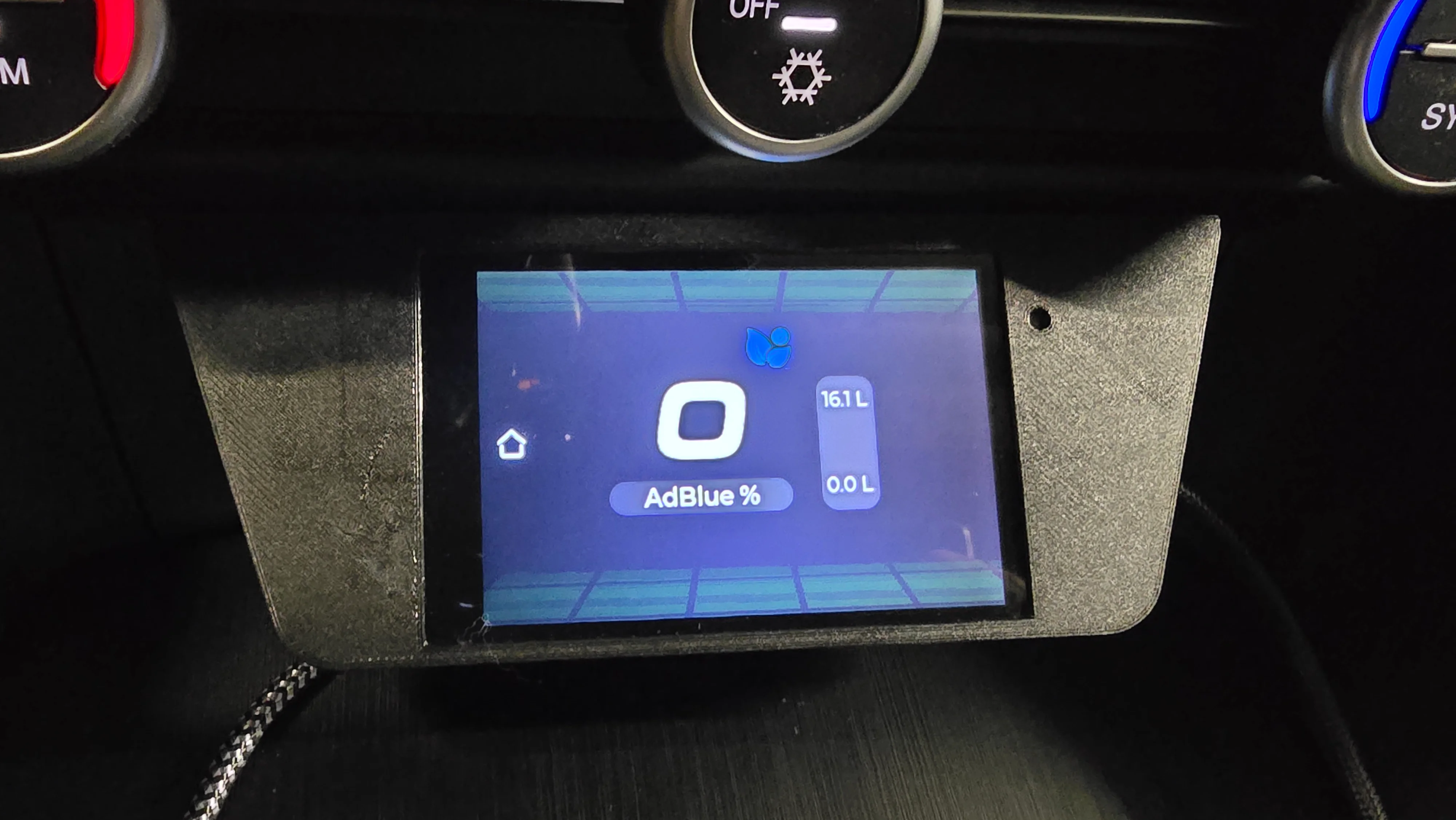

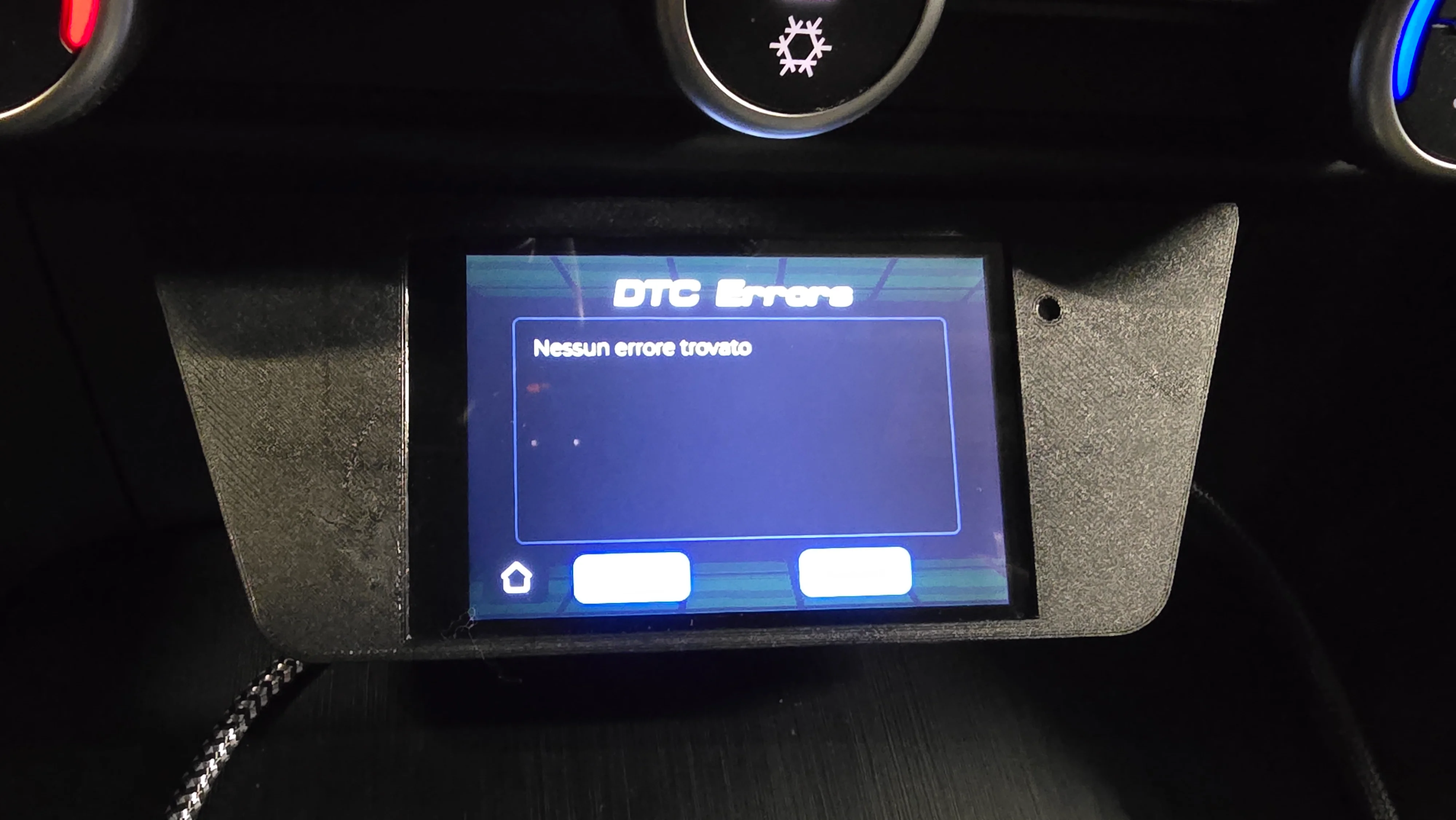

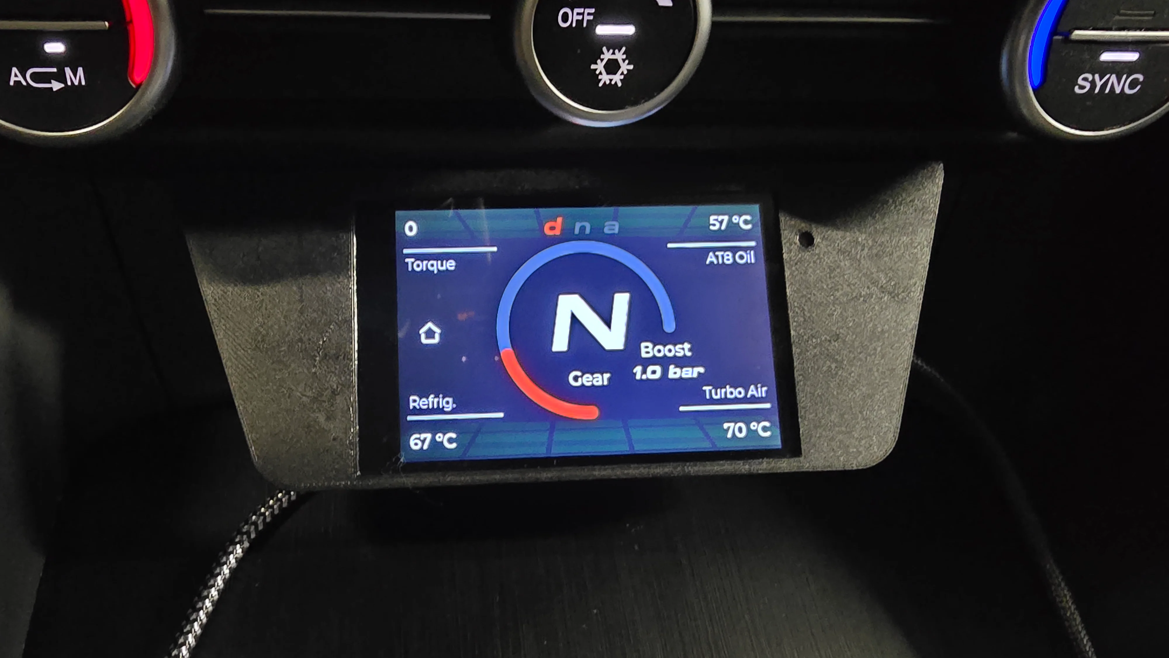

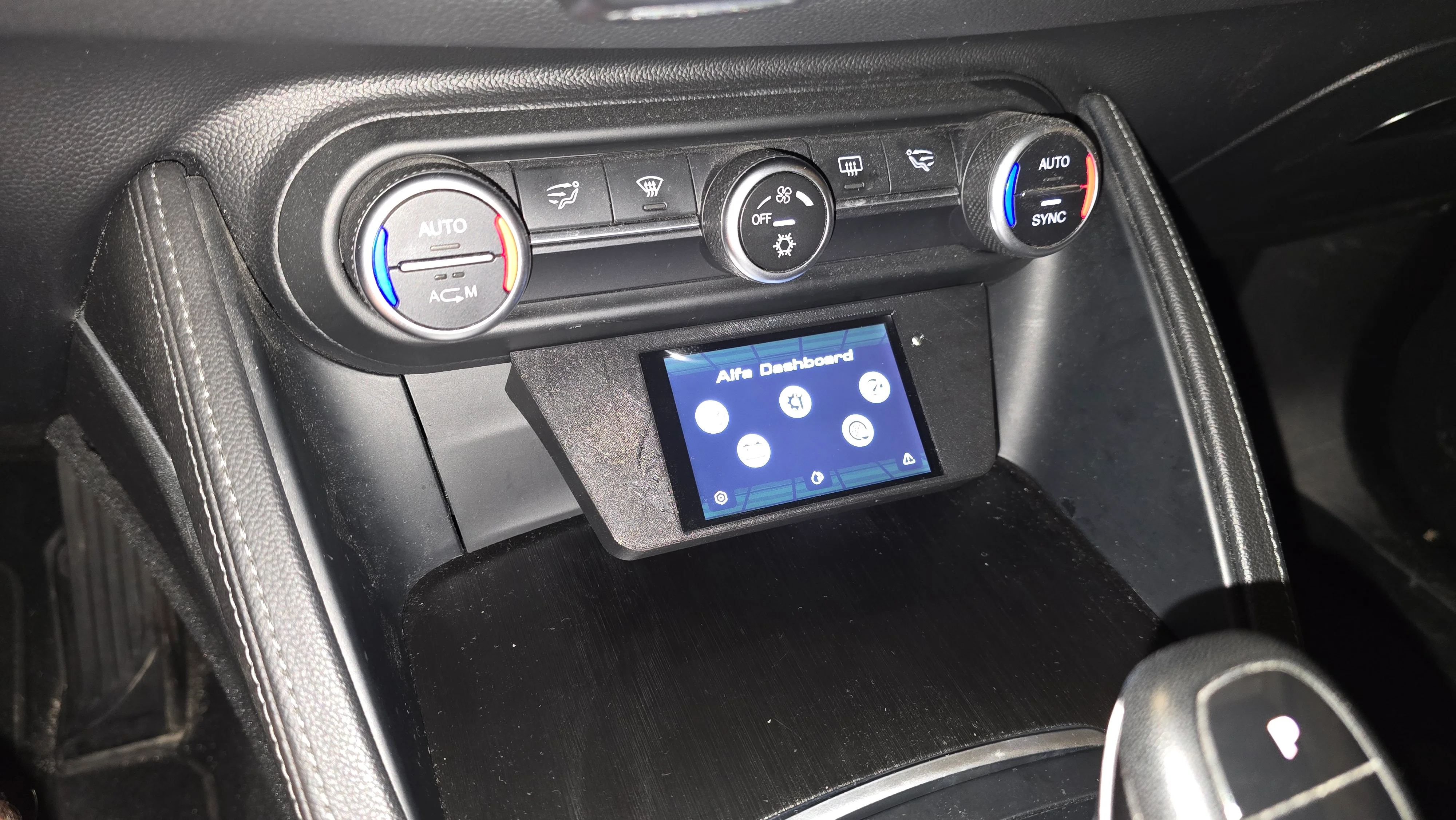

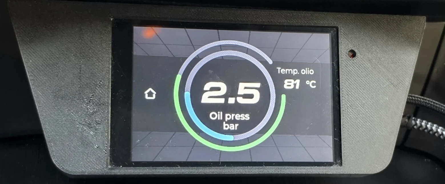

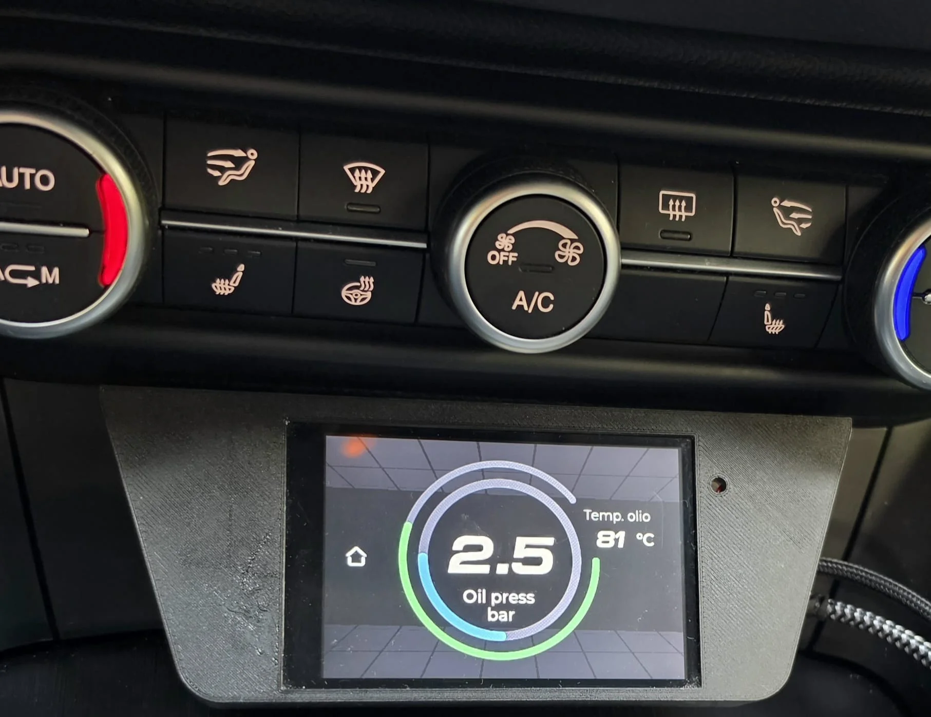

Buongiorno a tutti!

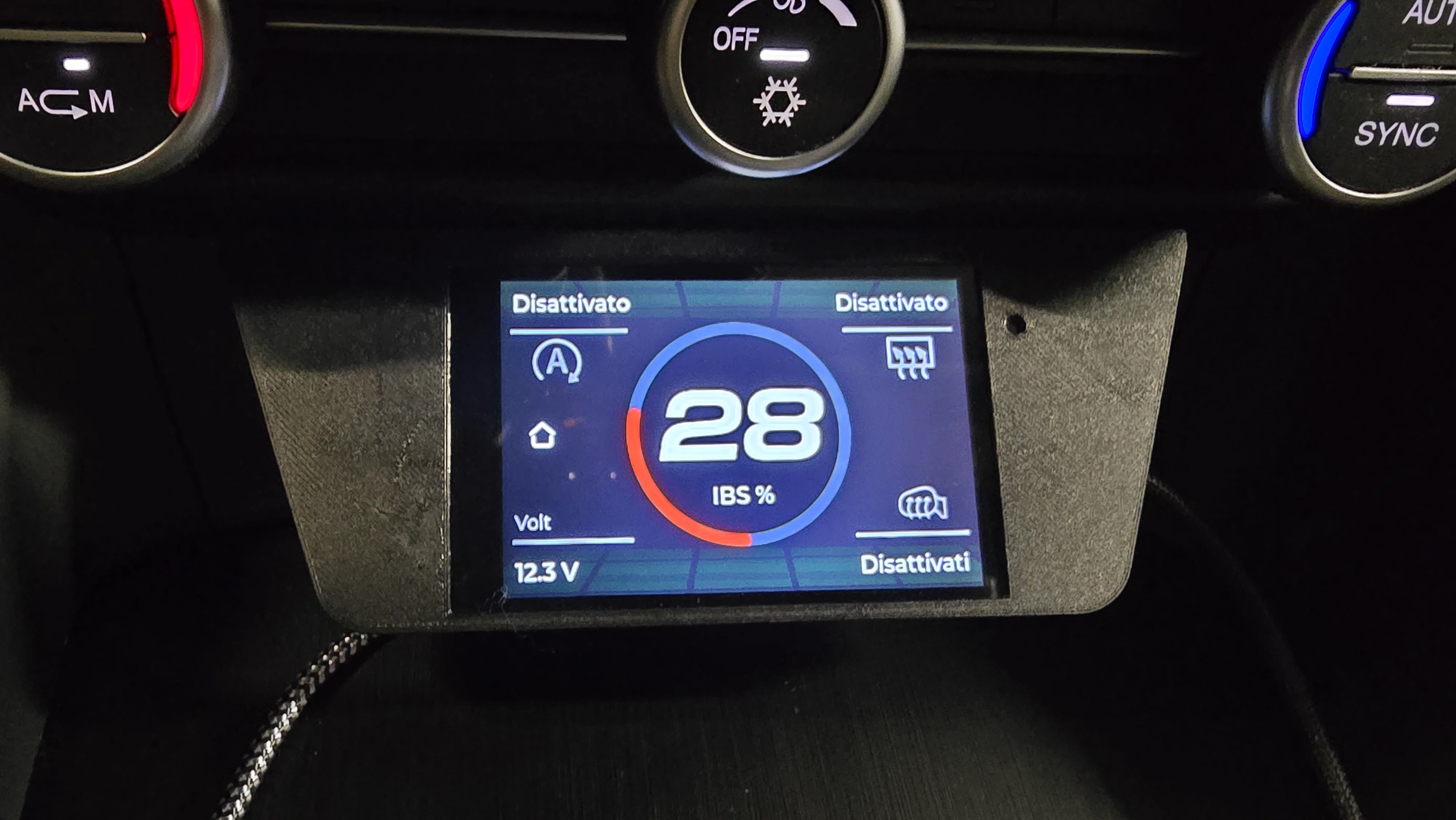

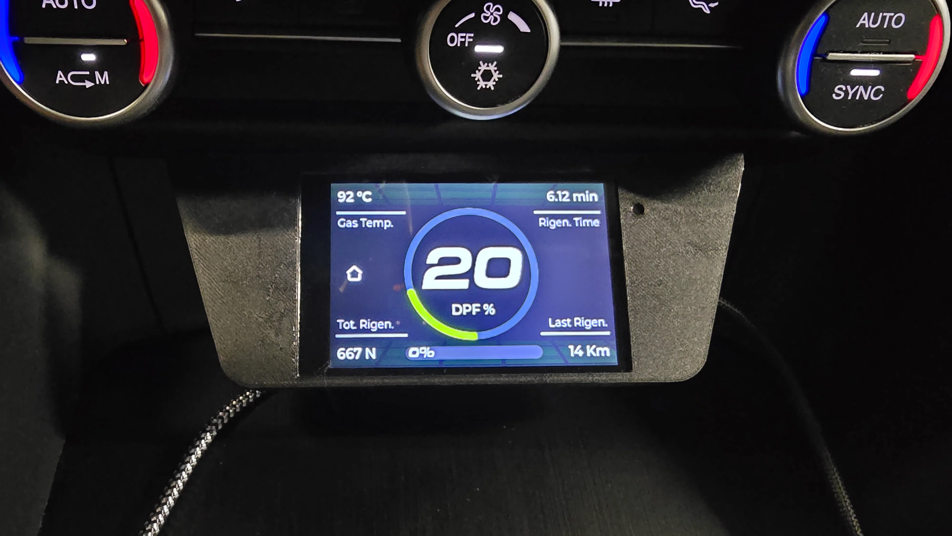

Volevo condividere con voi un ottimo sviluppo: una Dashboard che consente di monitorare costantemente lo stato della macchina e, in particolare, del tanto discusso DPF.
Il merito va a Kikk0s, che ha realizzato il progetto e messo a disposizione anche una pagina web dedicata, attraverso la quale è possibile gestire la Dashboard ed eseguire aggiornamenti in maniera semplice, anche per chi ha poca esperienza.

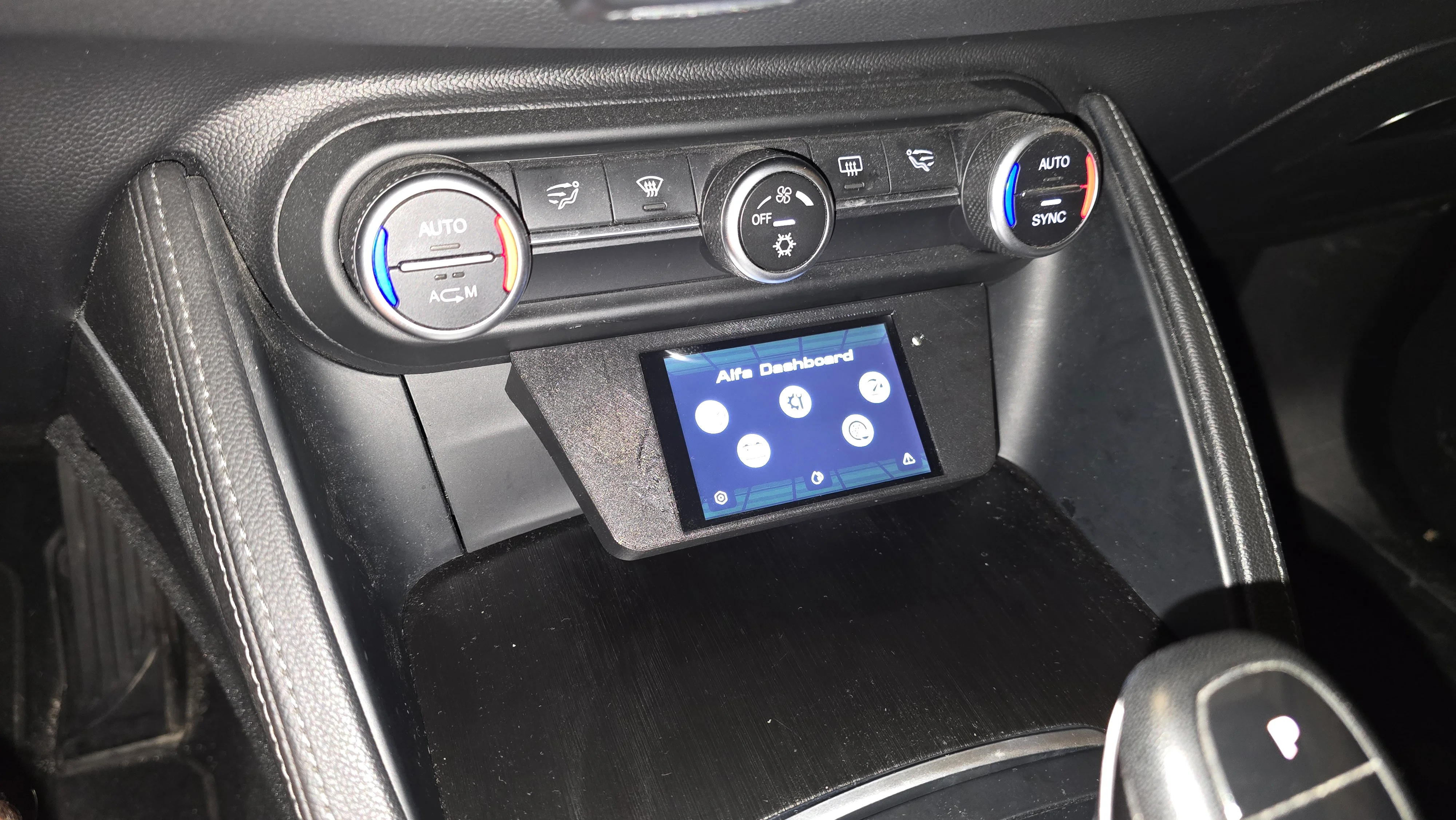

Per realizzare la Dashboard servono pochi componenti facilmente reperibili su Amazon o simili:
  1. Modulo OBD2 (20–30 €)
  2. ESP32 con touchscreen (25–30 €)
  3. Cavetto USB (5–7 €)
  4. Case da stampare in 3D (oppure da far stampare)
  5. 4 viti per chiudere il case
  6. Un po’ di colla a caldo per fissare lo spinotto USB
La Dashboard va collegata alla presa USB e non ha bisogno di nessun supporto.
Tutto il materiale e le istruzioni sono spiegati in modo molto dettagliato nella pagina web di riferimento.
Kikk0s ha creato anche un gruppo di aiuto su Telegram dove ognuno è il benvenuto.
Le credenziali di accesso verranno fornite a chi vorrà partecipare al progetto effettuando una donazione libera (senza importo minimo) alla Fondazione AIRC per la Ricerca sul Cancro ETS.
In allegato trovate anche alcune foto e video dimostrativi.
Pagina Web:
---> Dettagli direttamente dalla pagina dello sviluppatore <---
Gruppo Telegram:

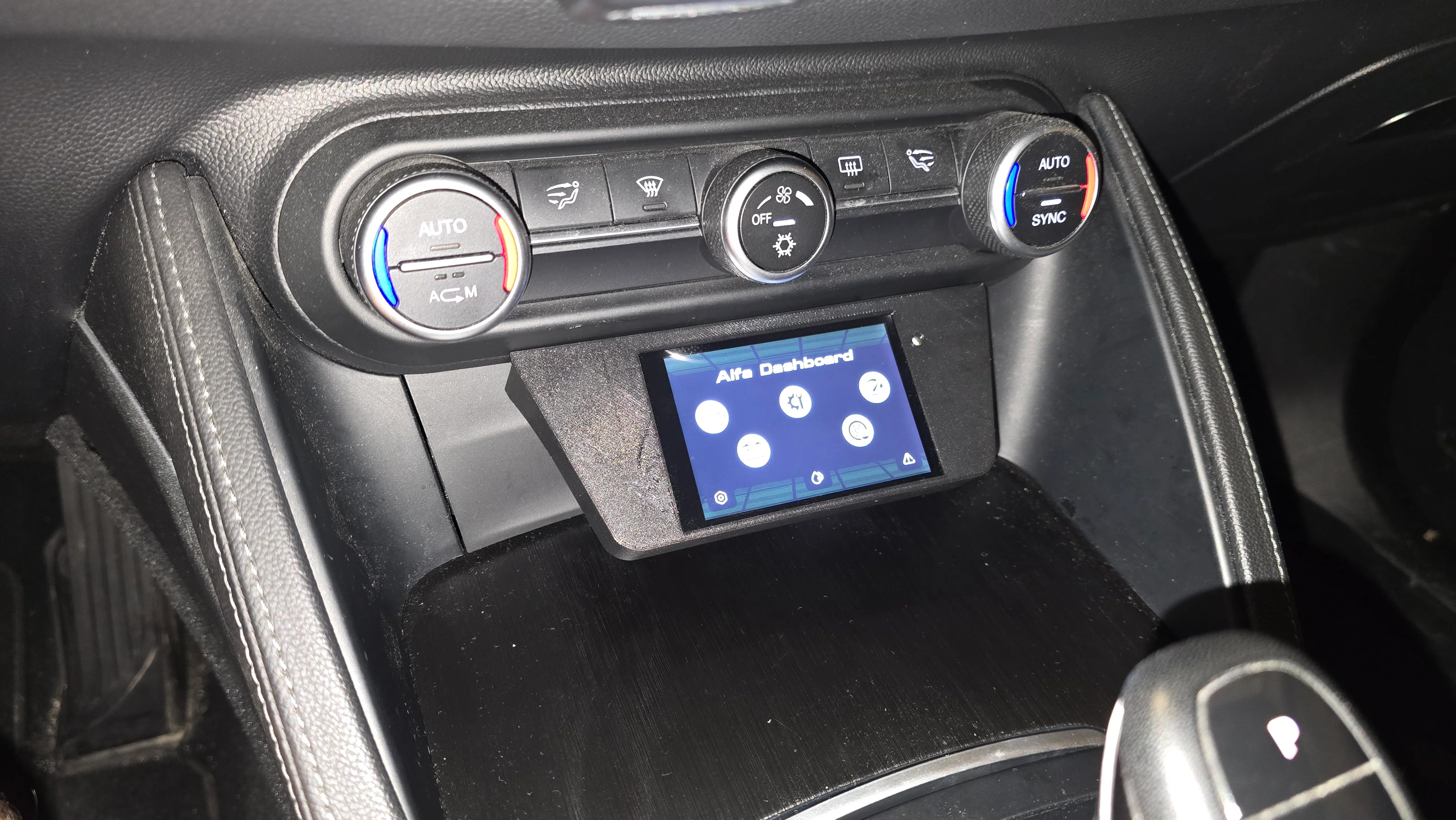

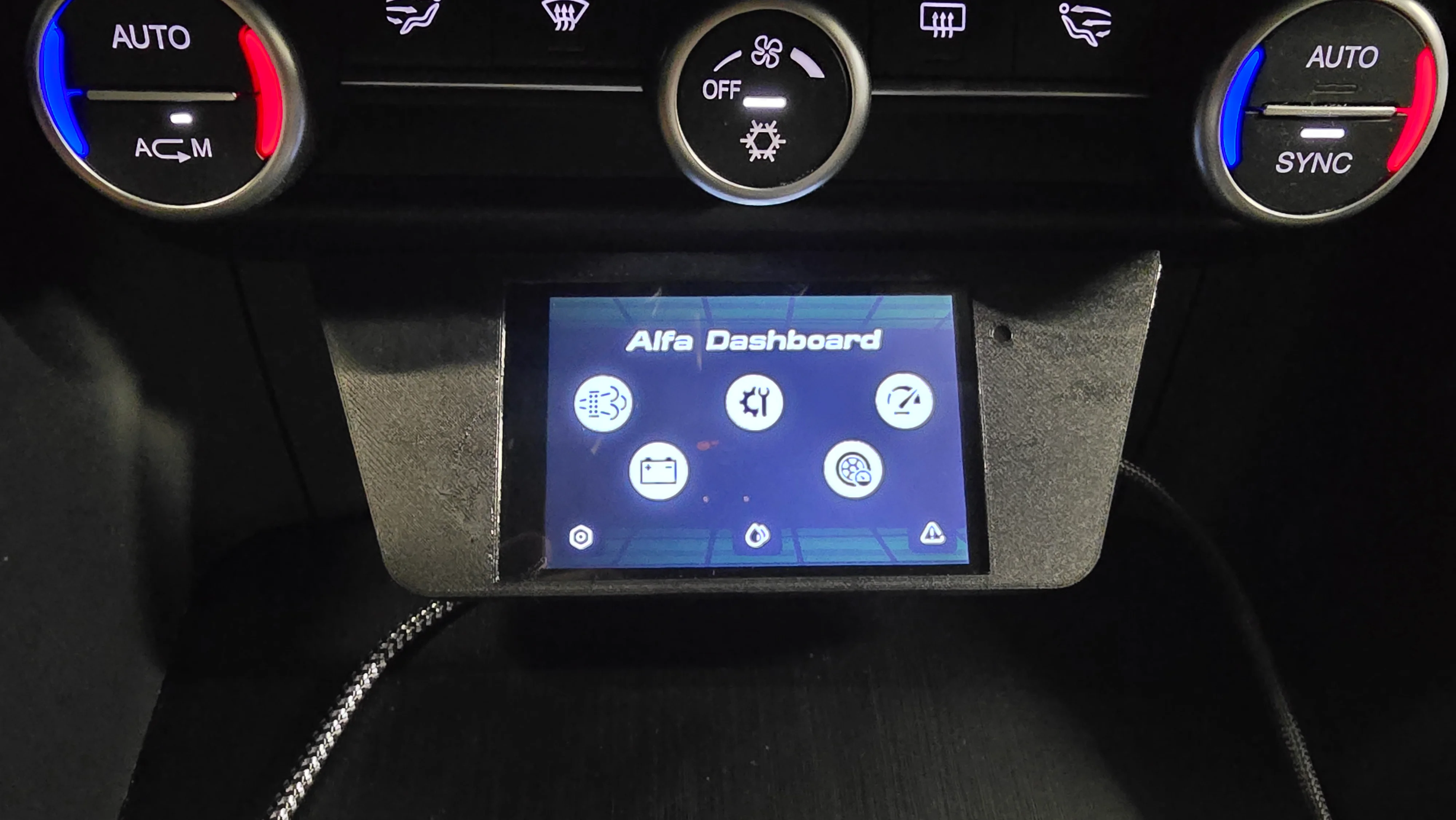

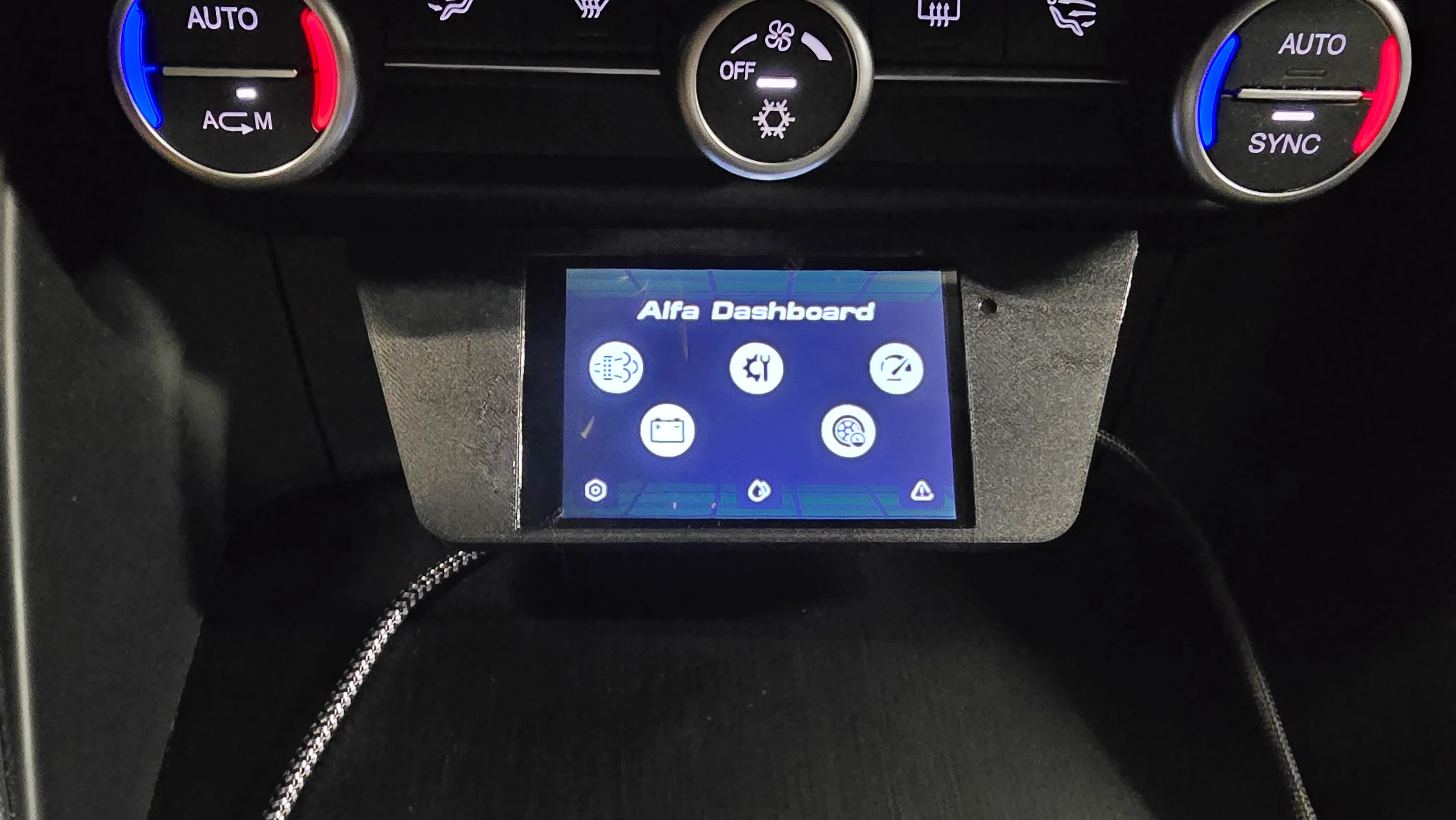

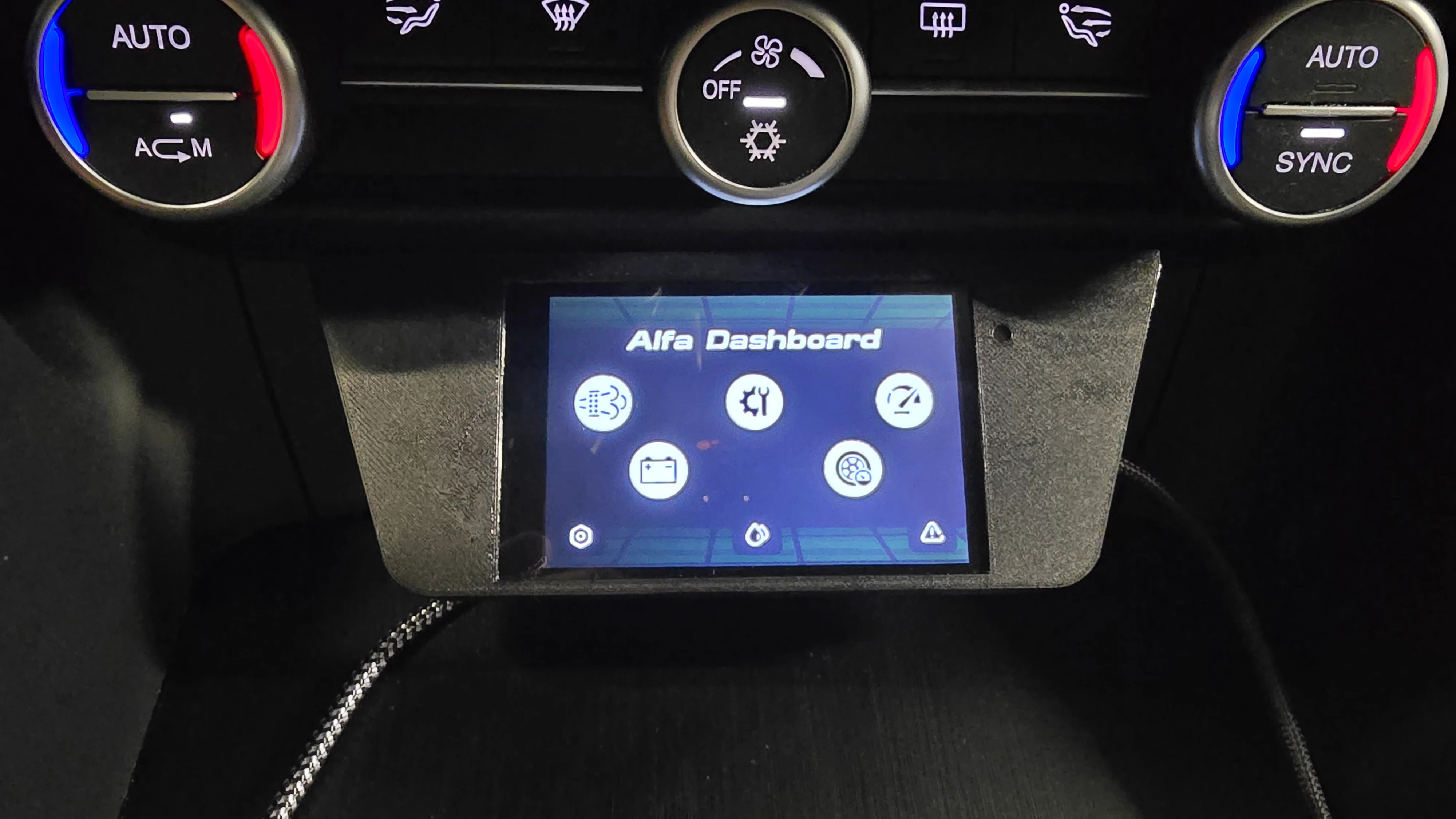

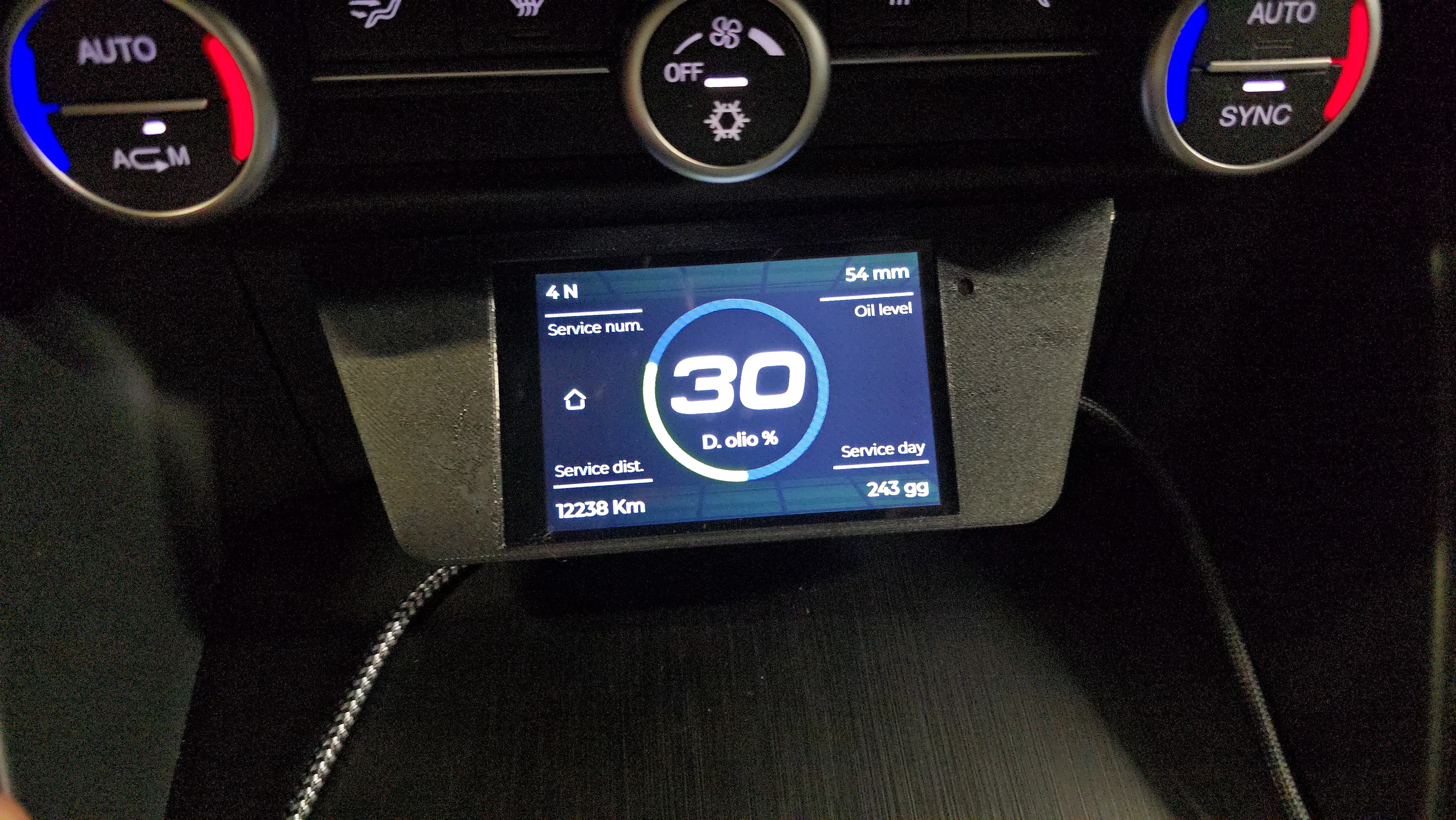

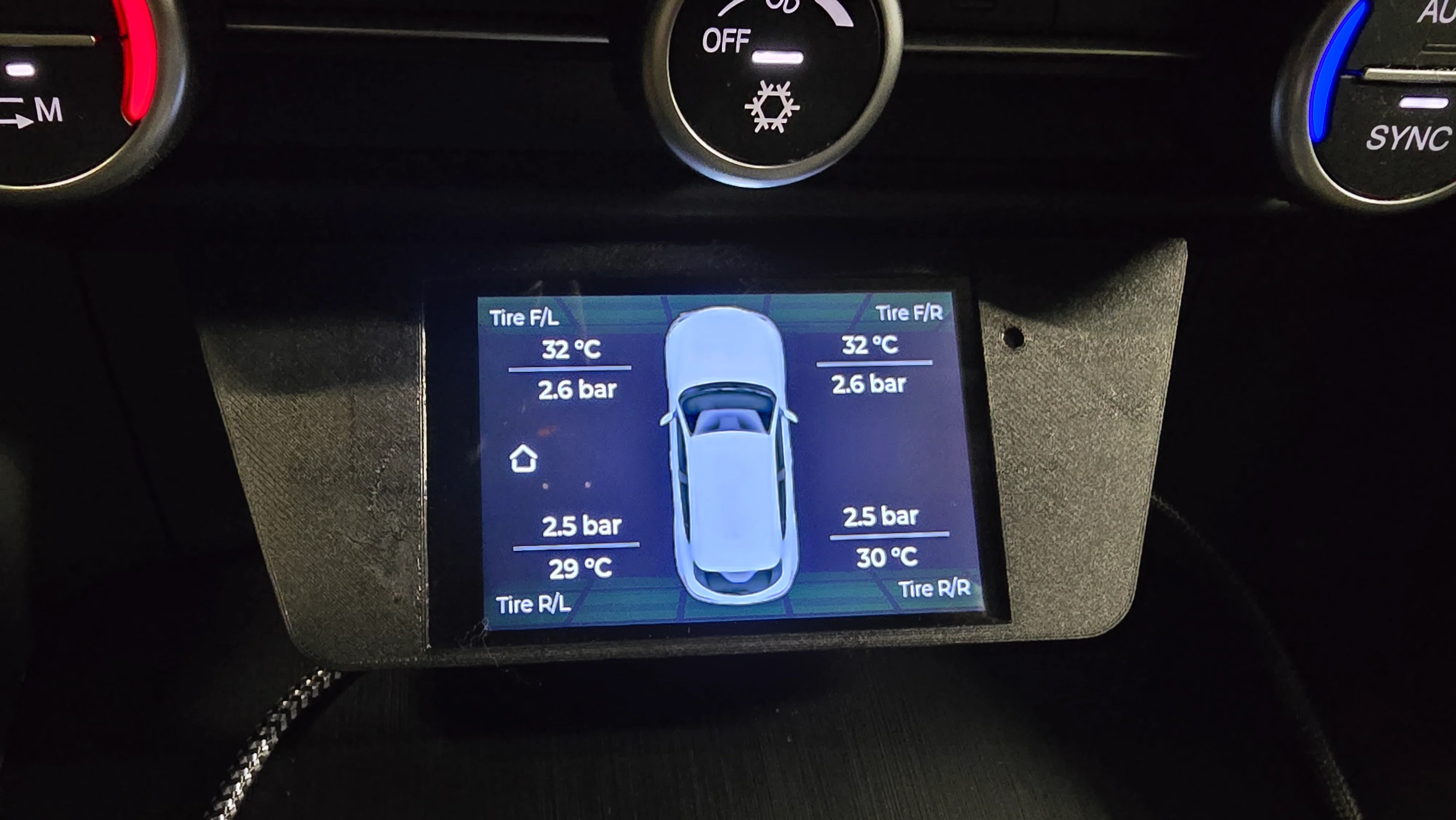

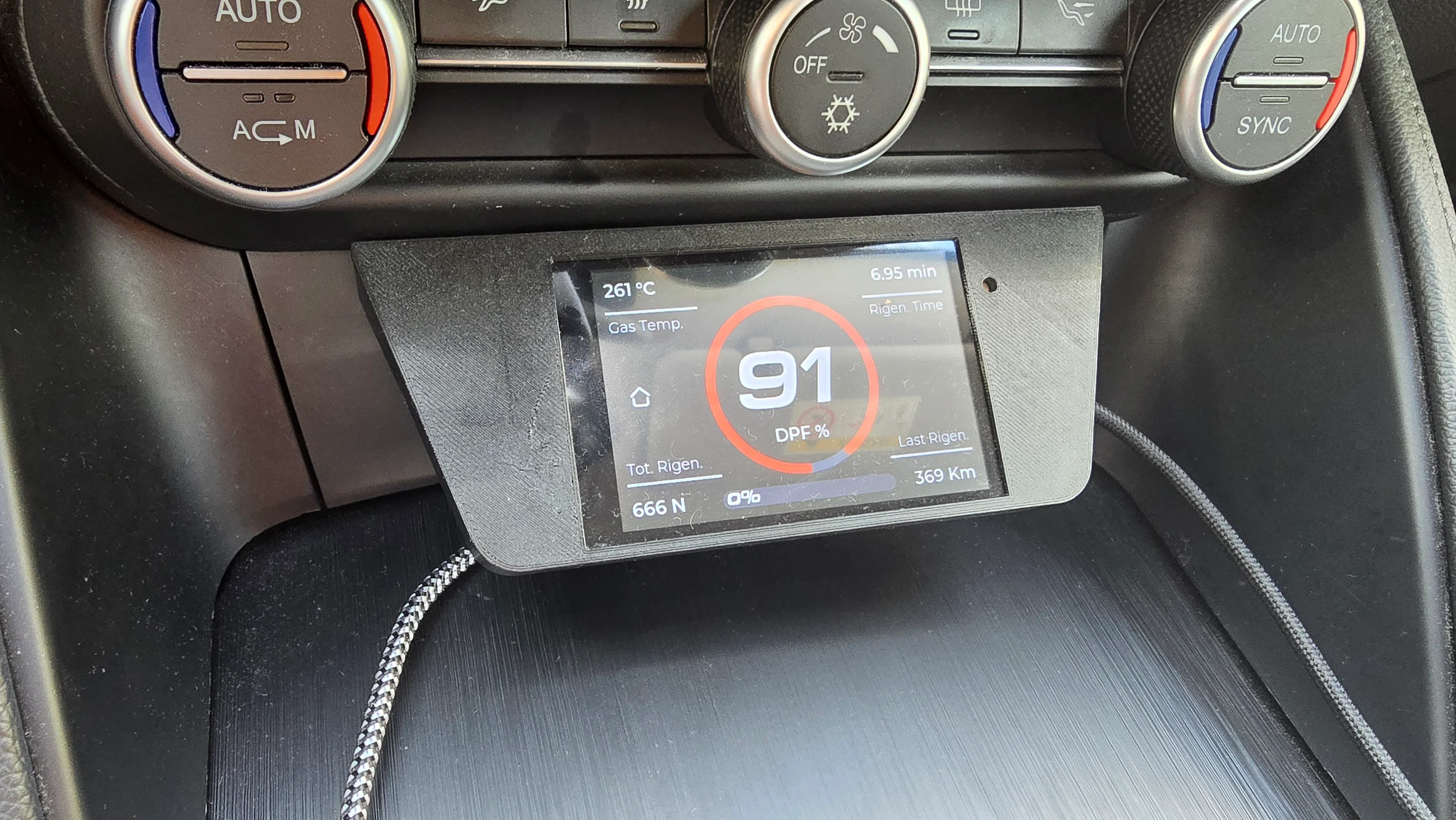

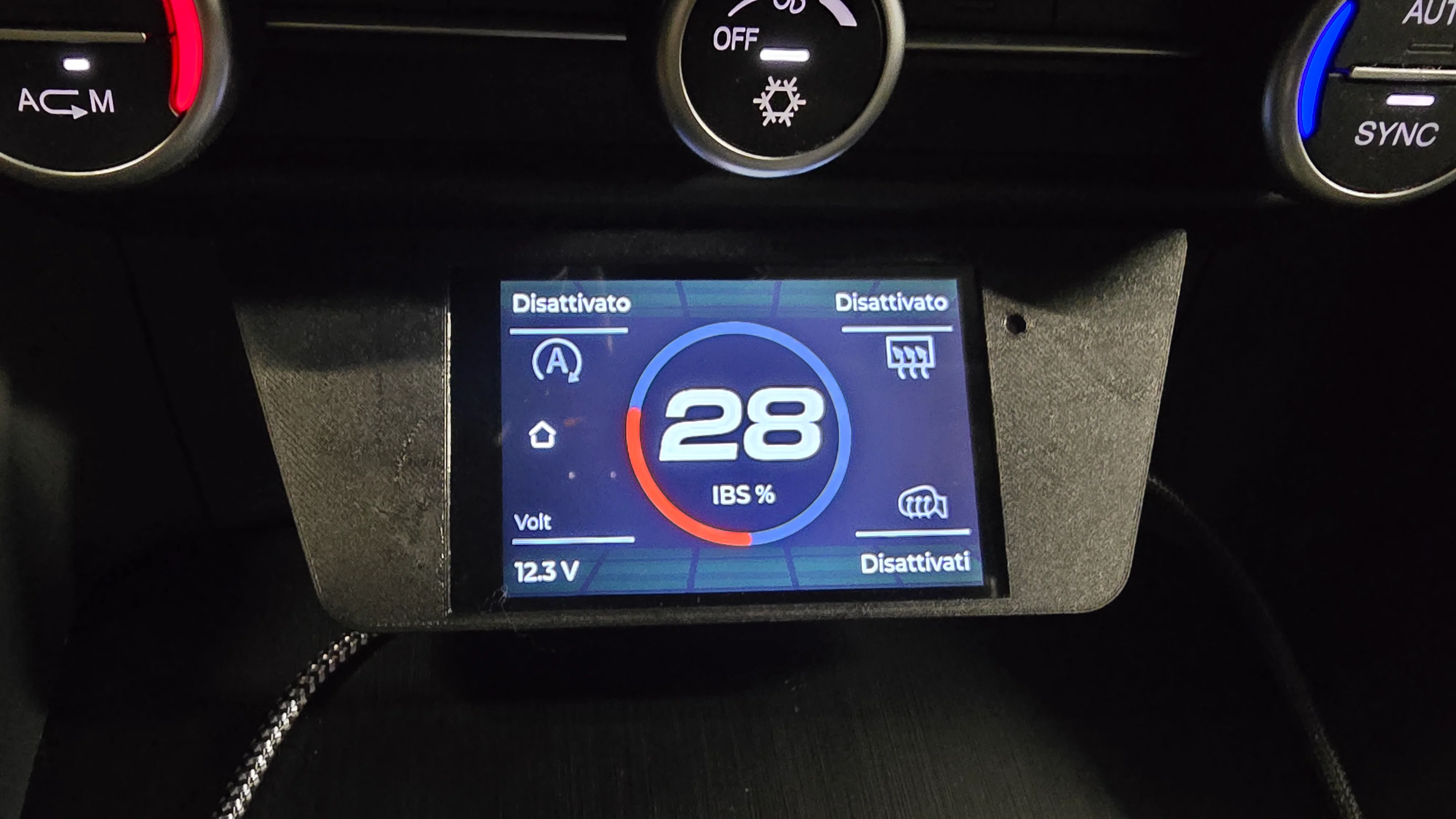

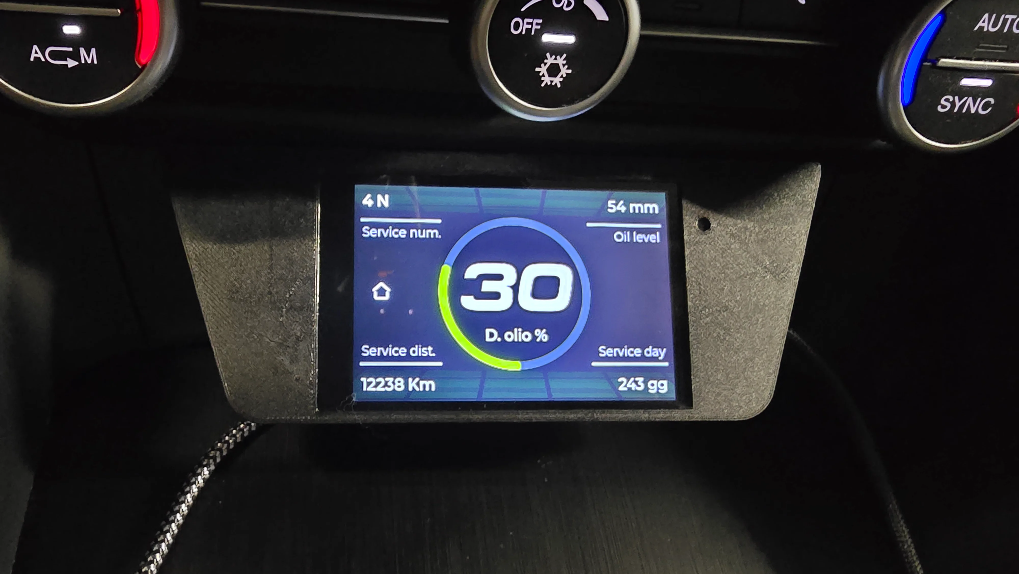

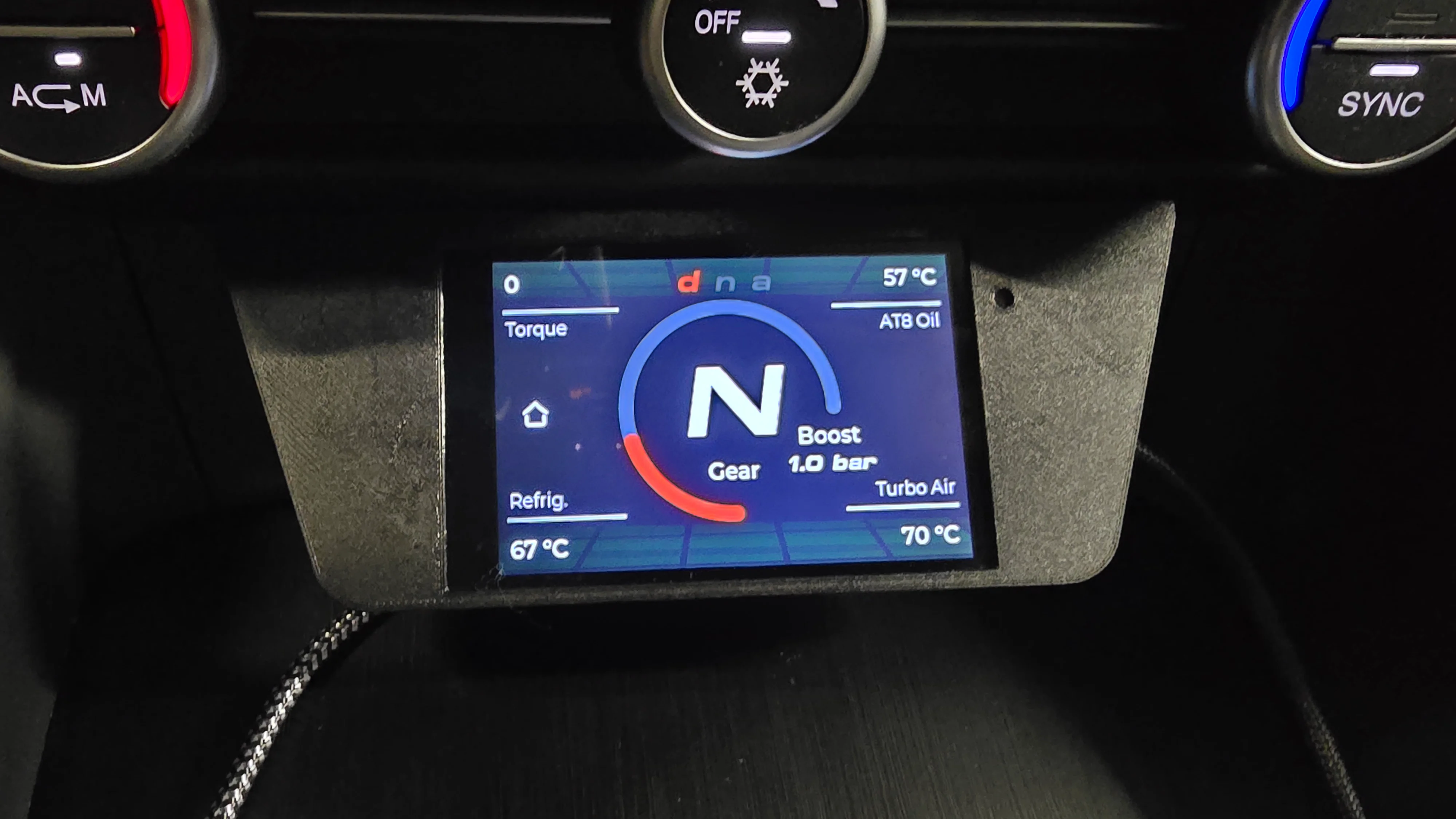

1) Schermata Home

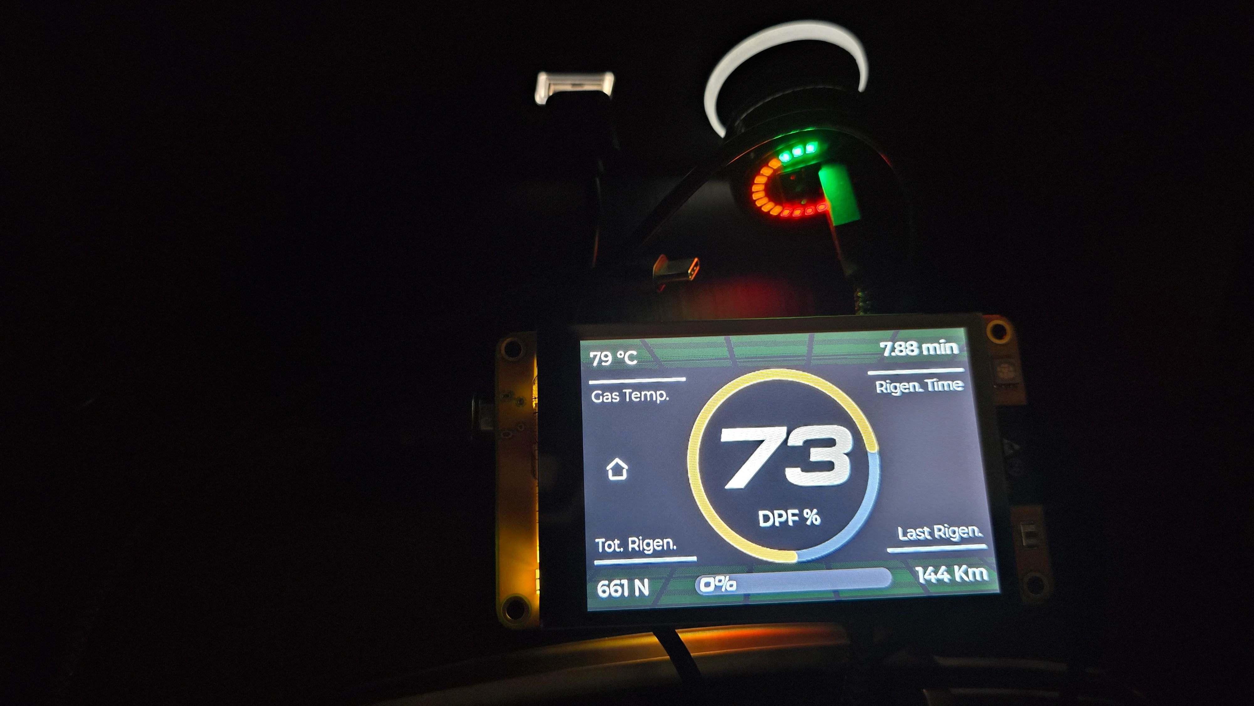

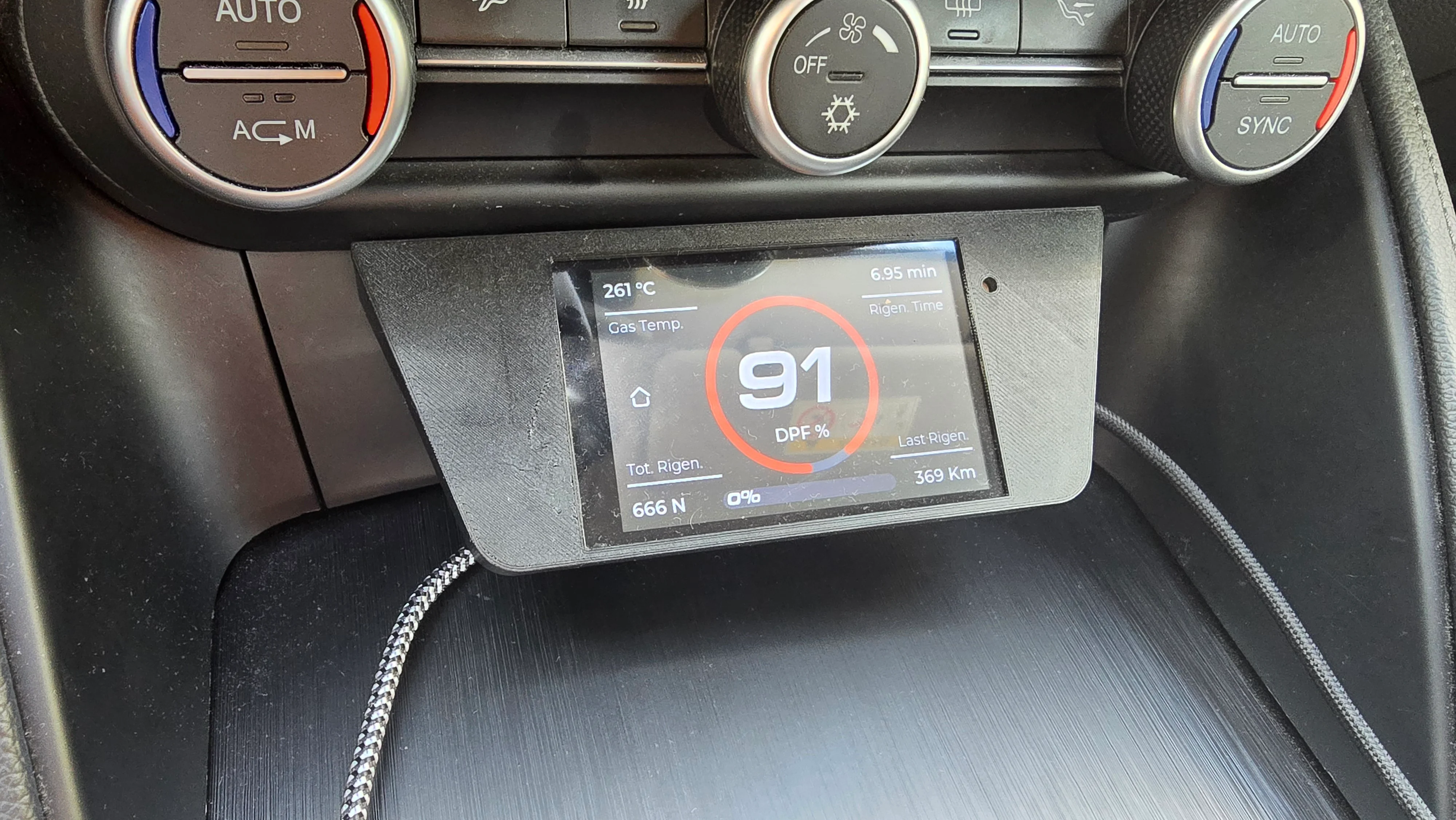

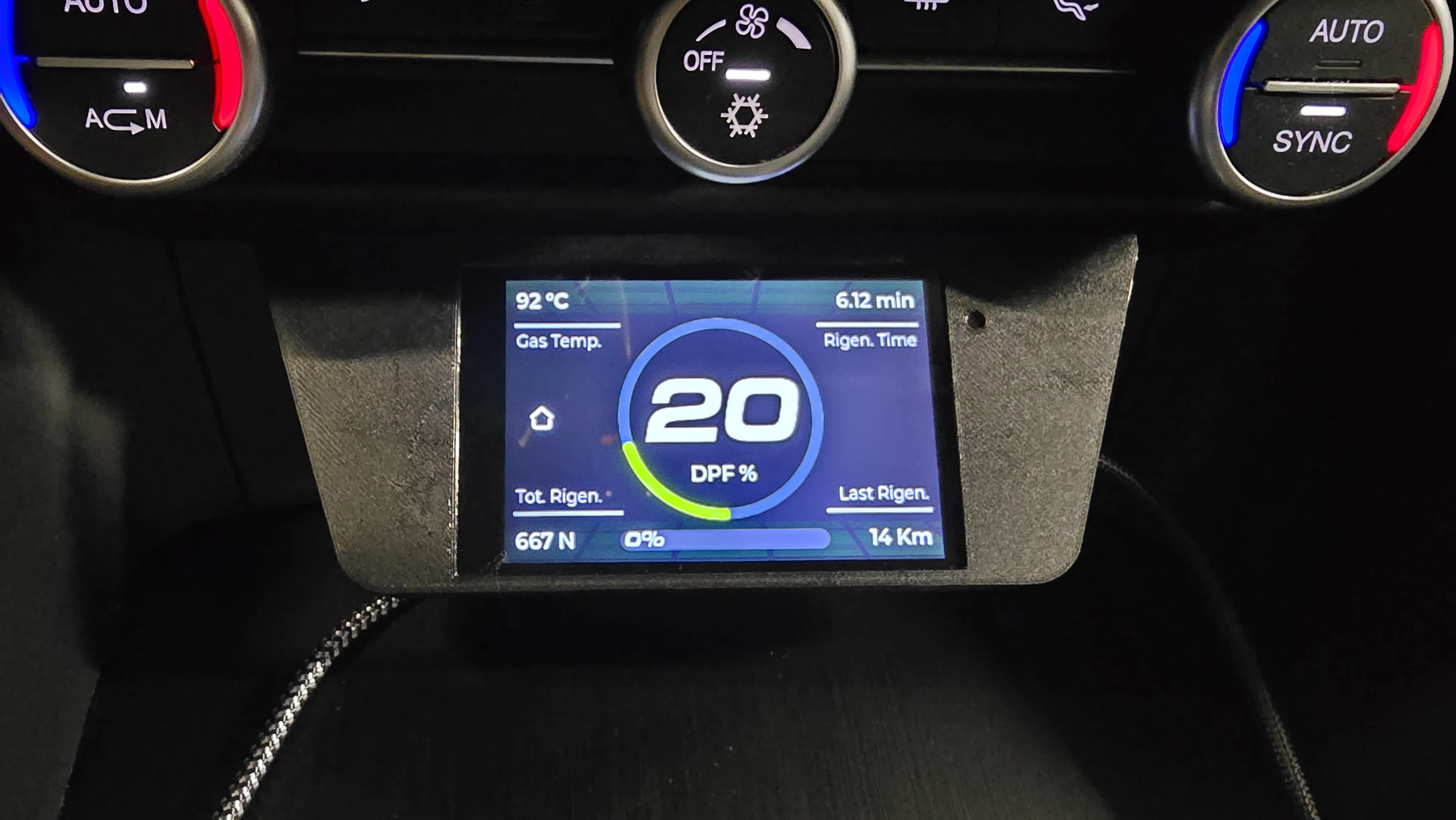

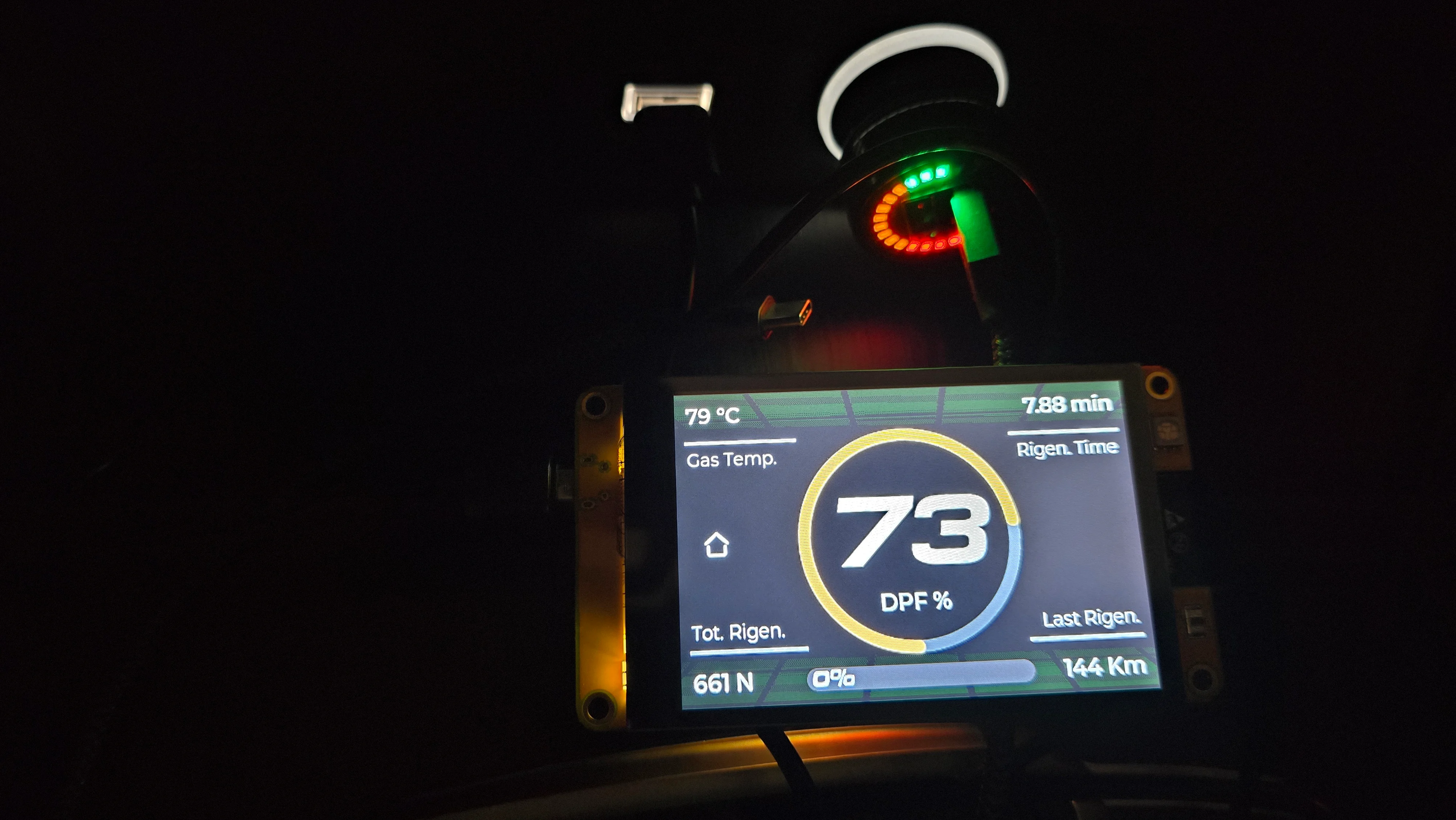

2) Schermata DPF

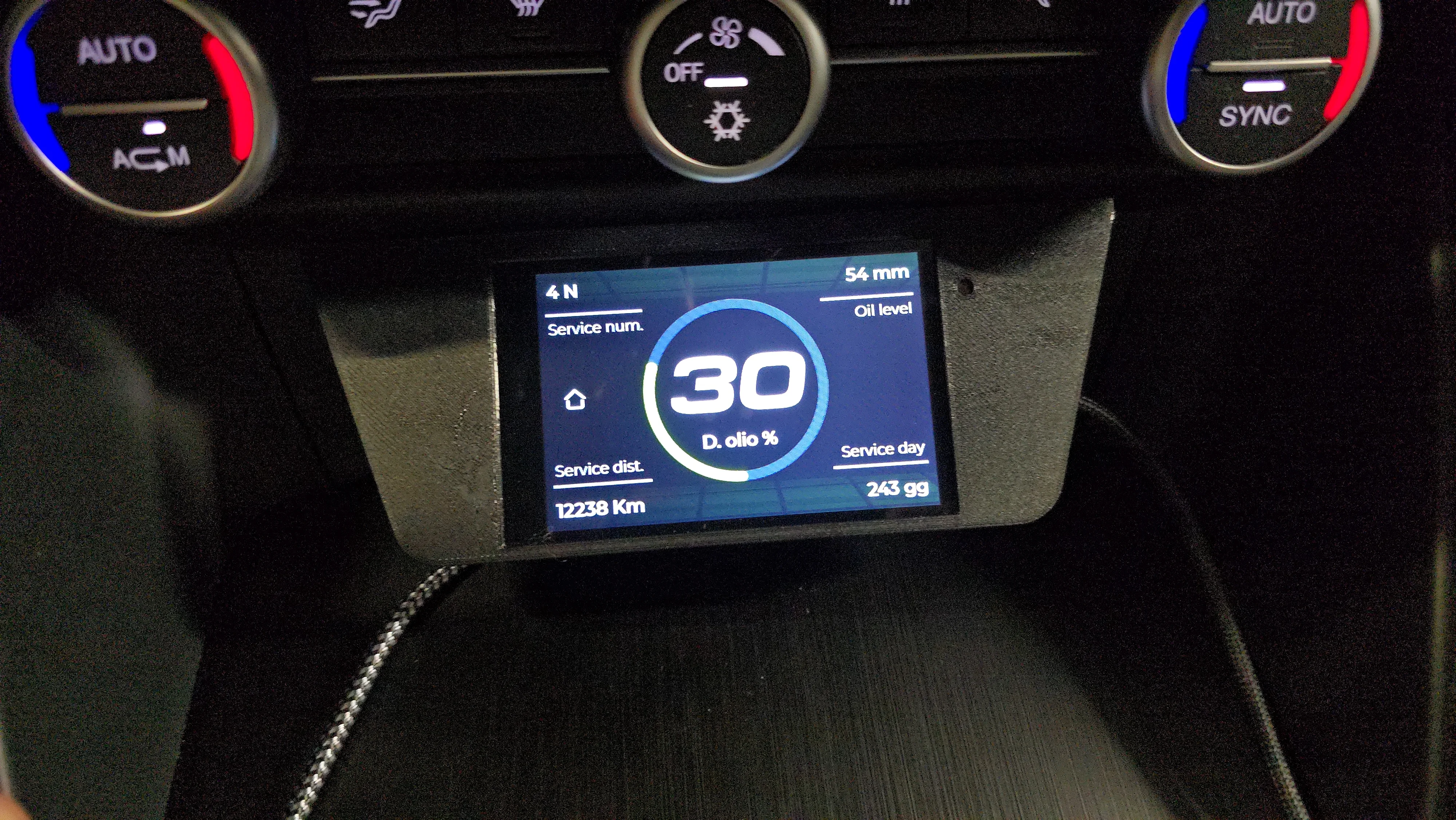

3) Schermata degrado olio
4) Schermata temperature
5) Schermata batteria

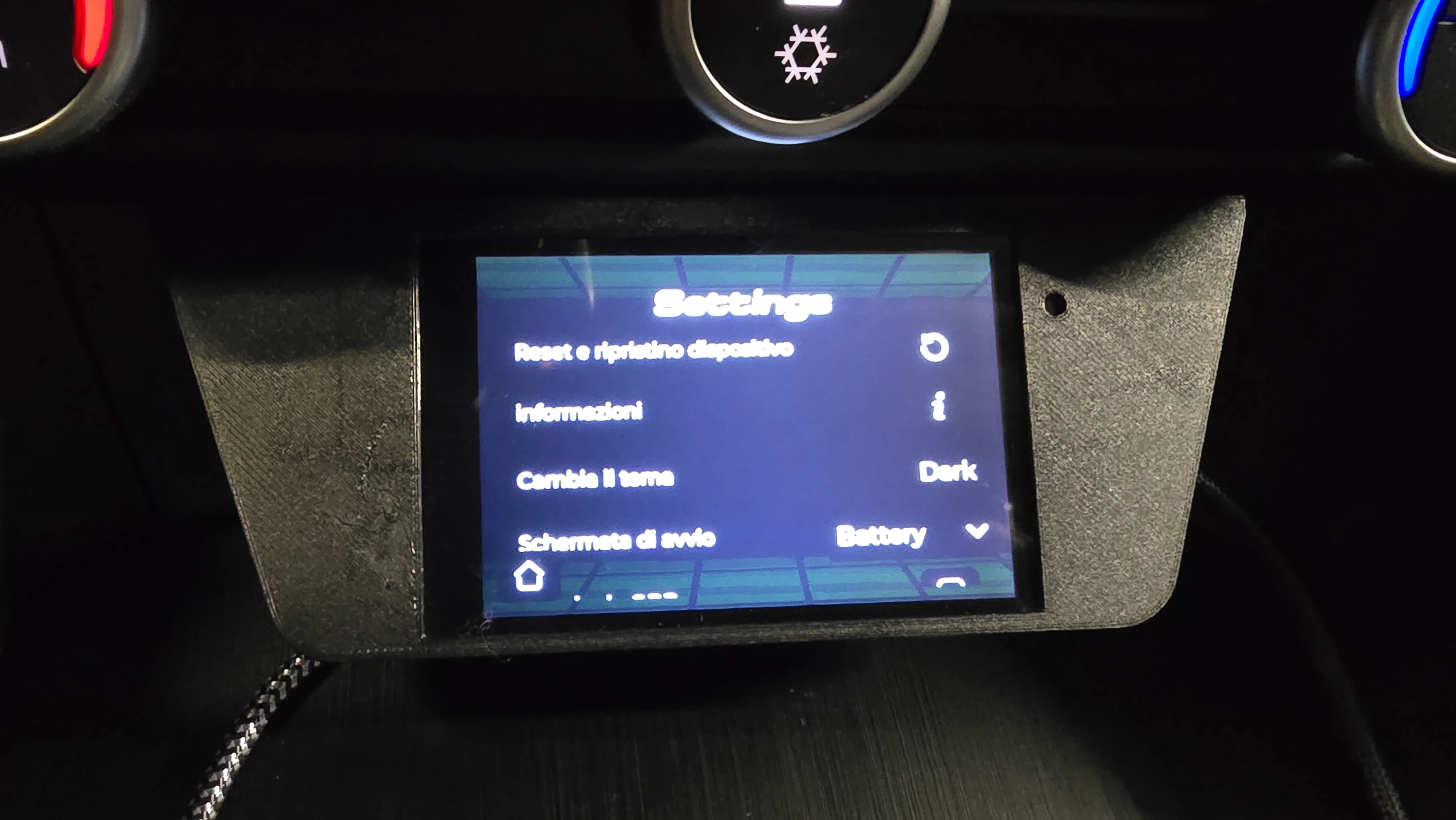

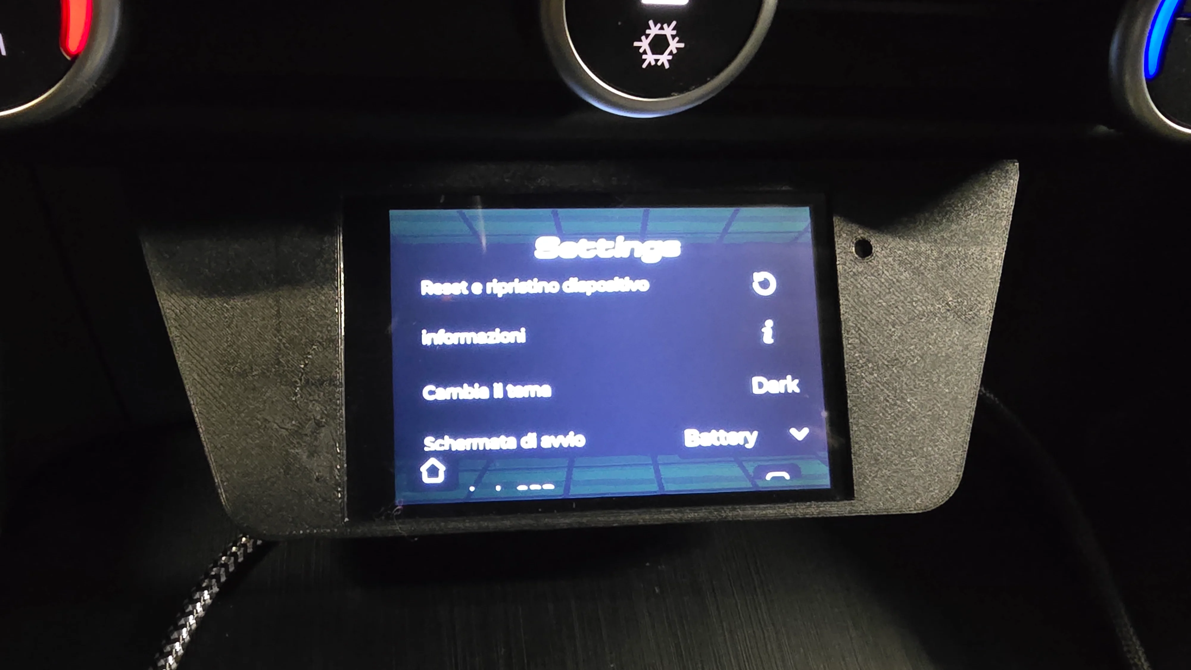

6) Schermata impostazioni

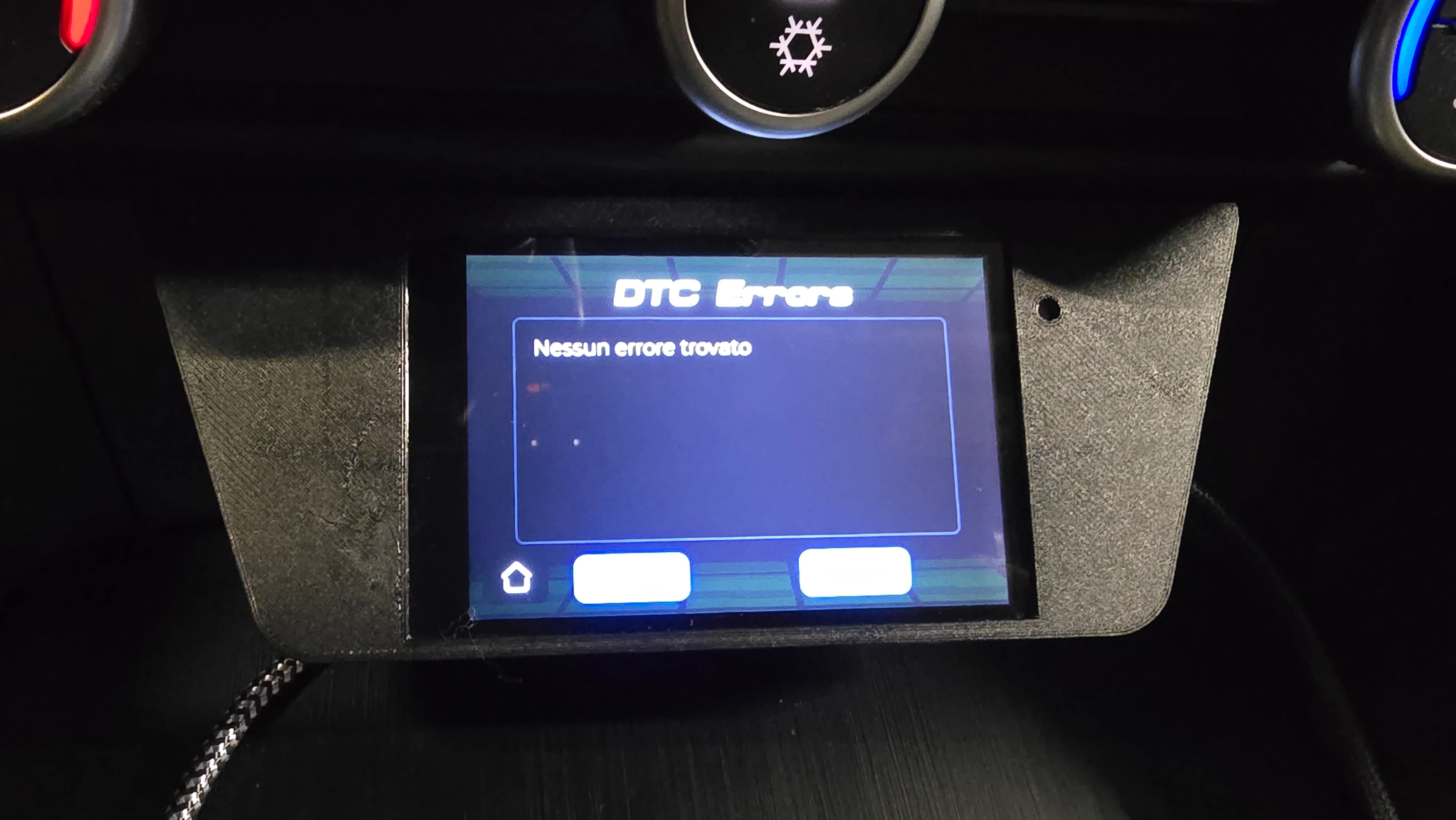

7) Schermata controllo errori

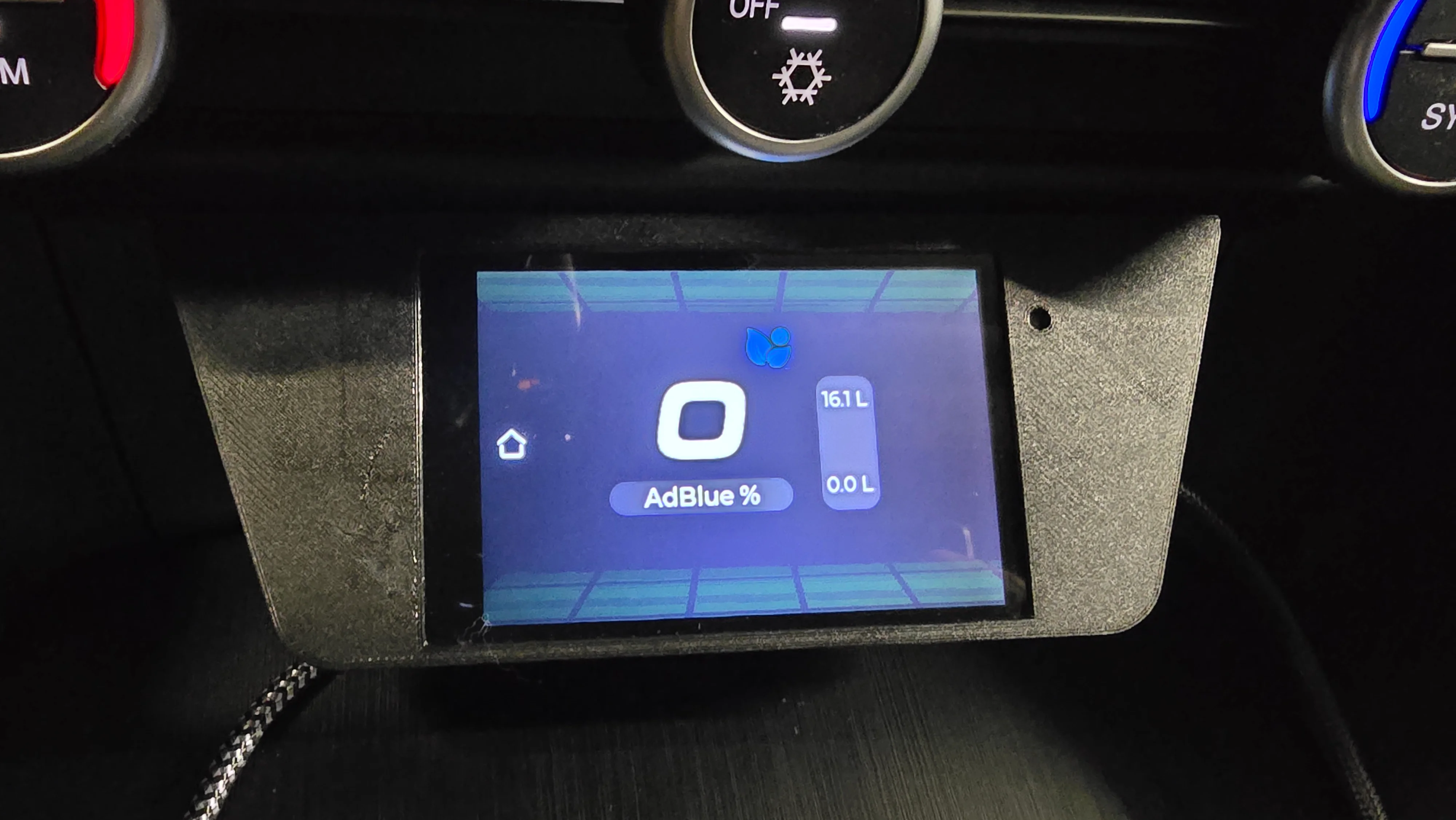

8) Schermata ADBlue
