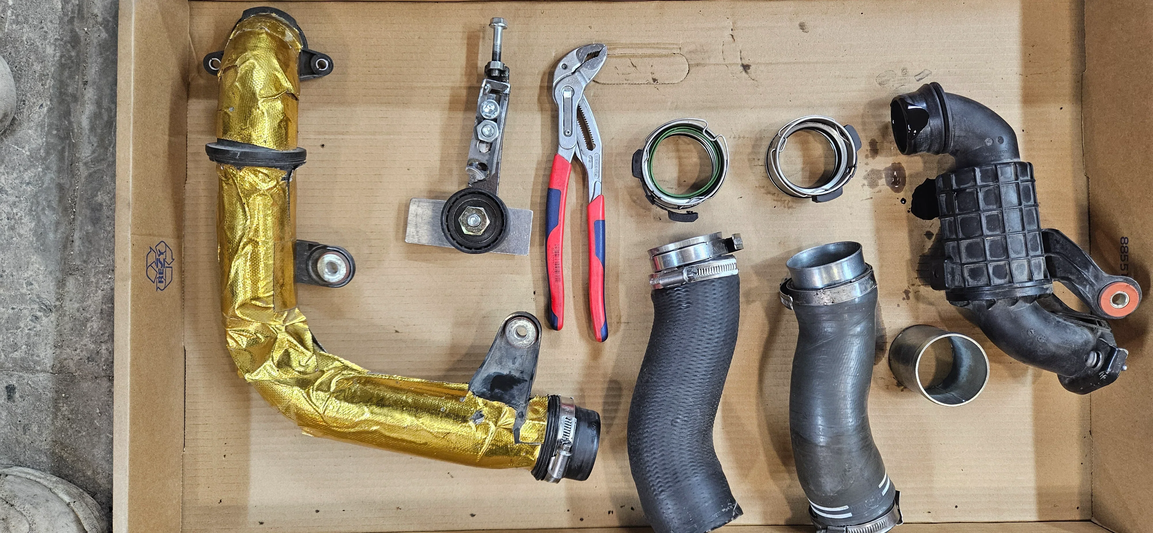

Capisco che non si tratti di una modifica semplice, ma se qualcuno è disposto a intraprendere questa strada, avrà già una soluzione. Sono sempre felice di aiutare con le dimensioni o qualsiasi altra cosa simile. Mandatemi un messaggio privato. Ho anche modificato il filtro dell'aria ed eliminato i raccordi a sgancio rapido sui tubi dell'intercooler (dato che la sostituzione degli anelli di gomma interni risolve il problema per un mese, dopodiché ricominciano a perdere vapori d'olio). Cordiali saluti! 20261002_170919.webp20261002_183039.webp

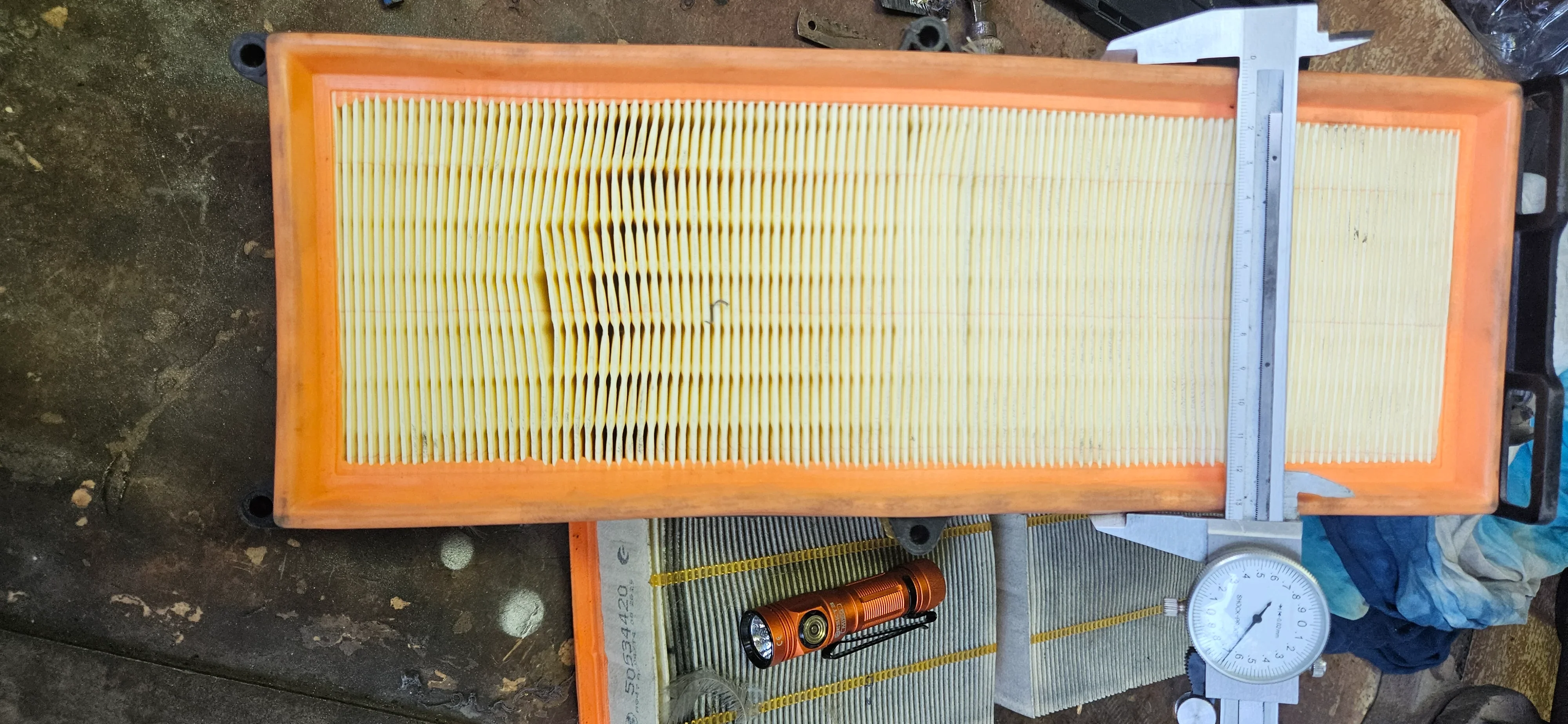

Ho installato un separatore d'olio proveniente da un Doblò; funziona perfettamente e ha l'aspetto di un componente originale. Ho anche riposizionato l'alloggiamento del filtro dell'aria in modo che il condotto di aspirazione sia rivolto verso il turbocompressore.
Ora, dopo aver sostituito il filtro al raggiungimento dei 20.000 km, l'ho trovato asciutto.

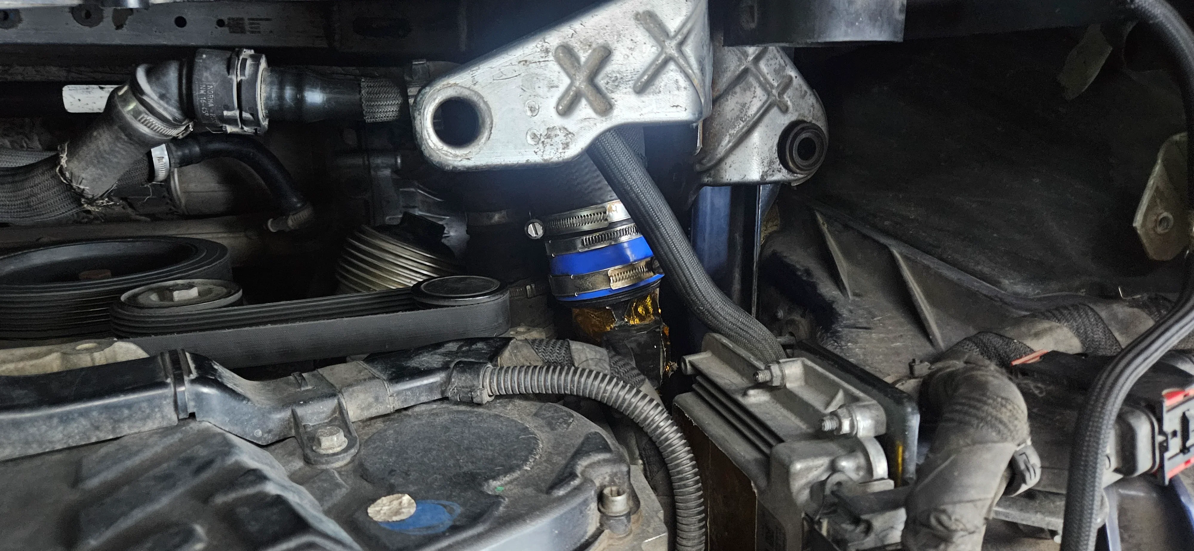

I manicotti non mi danno più problemi. Ero preoccupato per una leggera trasudazione nei punti di collegamento tra il manicotto dell'intercooler e le tubazioni in plastica del motore su entrambi i lati; ho quindi risolto il problema rimuovendo i raccordi metallici e sostituendo il tutto con normali fascette stringitubo.20261003_174435.webp
