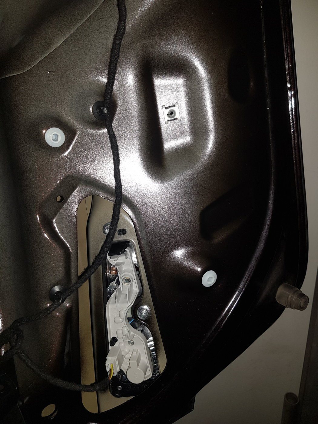

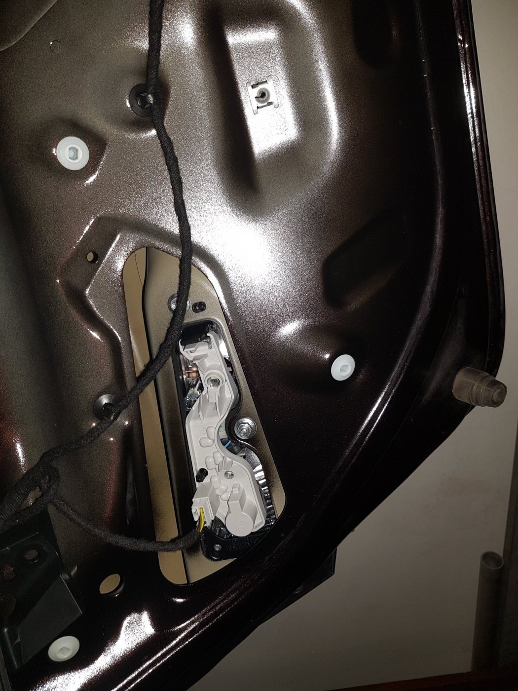

- Aprite il portellone e con il cacciavite a taglio grosso rimuovete i due coperchietti che permettono la rimozione delle lampadine retronebbia e retromarcia;
- Svitate le due viti, una per ogni lato, nascoste all'interno delle maniglie per chiudere il portellone con il cacciavite a stella;
- Fermatevi, andate a preparare una camomilla e respirate profondamente!

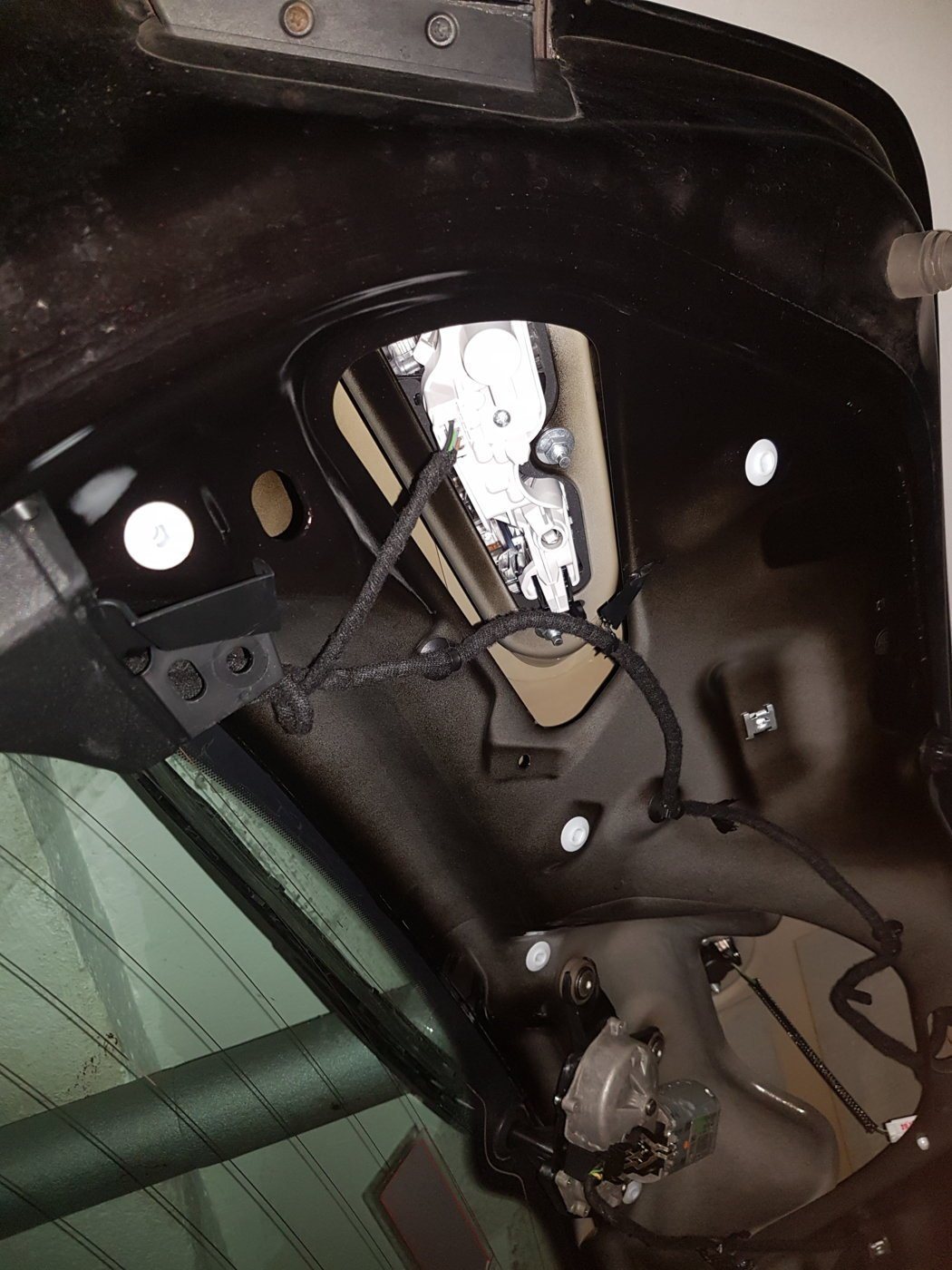

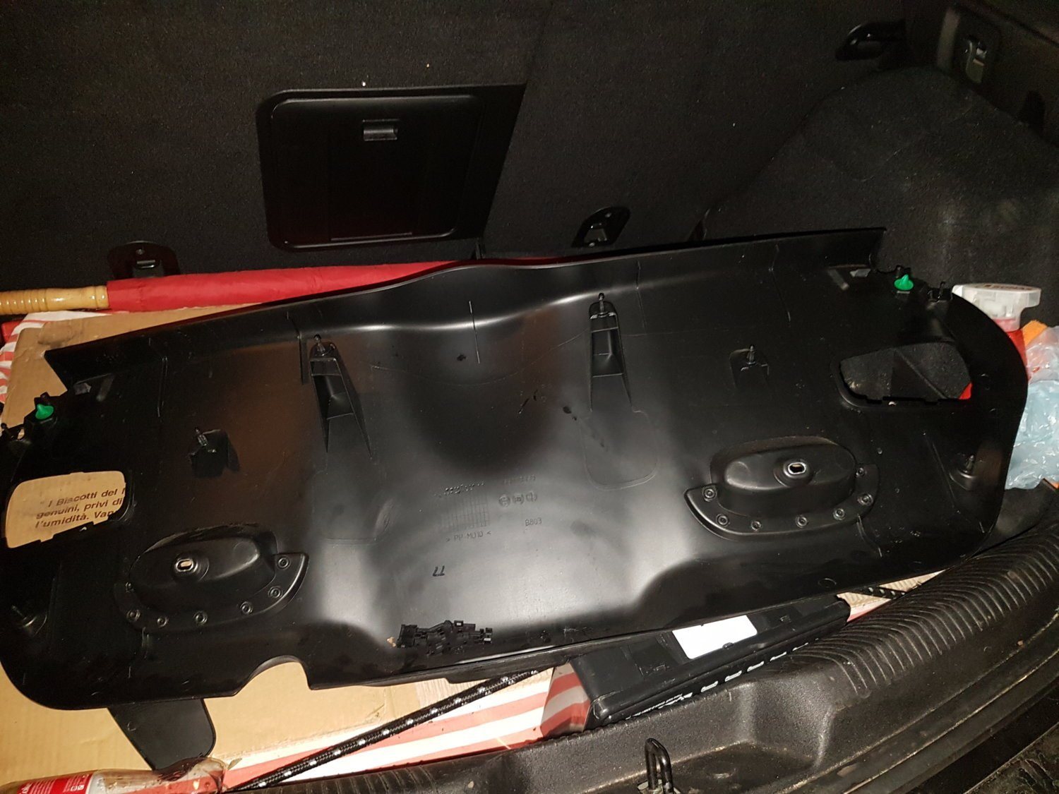

- Rimuovete il pannello posteriore. Iniziate sganciando i pernetti di plastica a partire dalla parte bassa del porellone, zona serratura. Il mo consiglio è di infilare la mano nei buchi per cambiare le lampadine e l'altra mano dalla parte bassa del portellone;

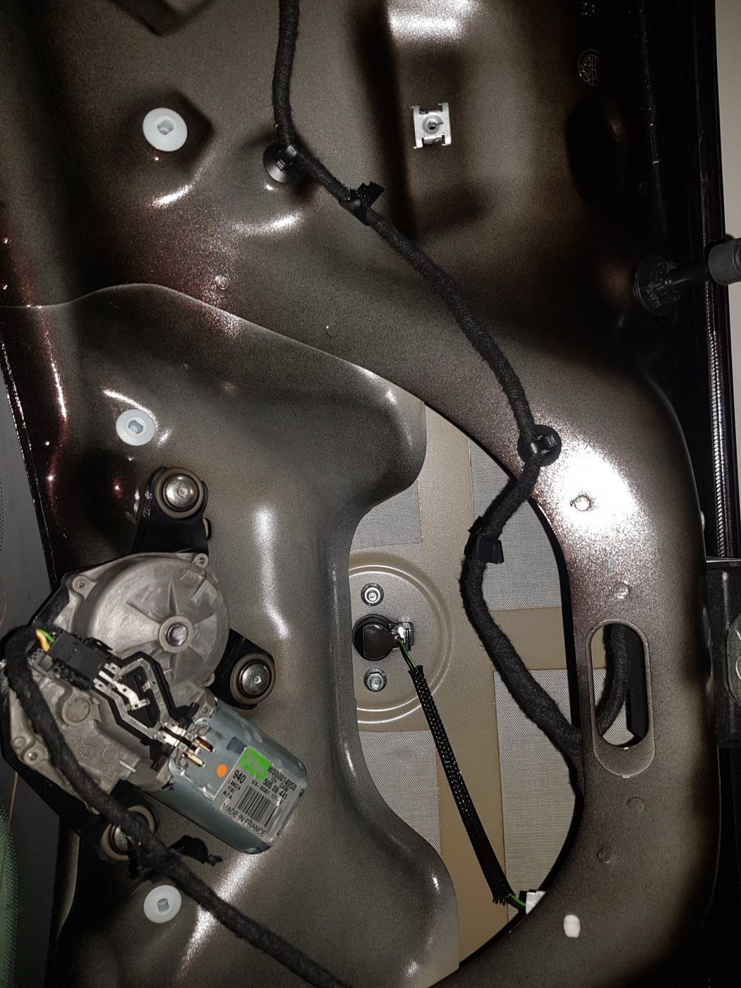

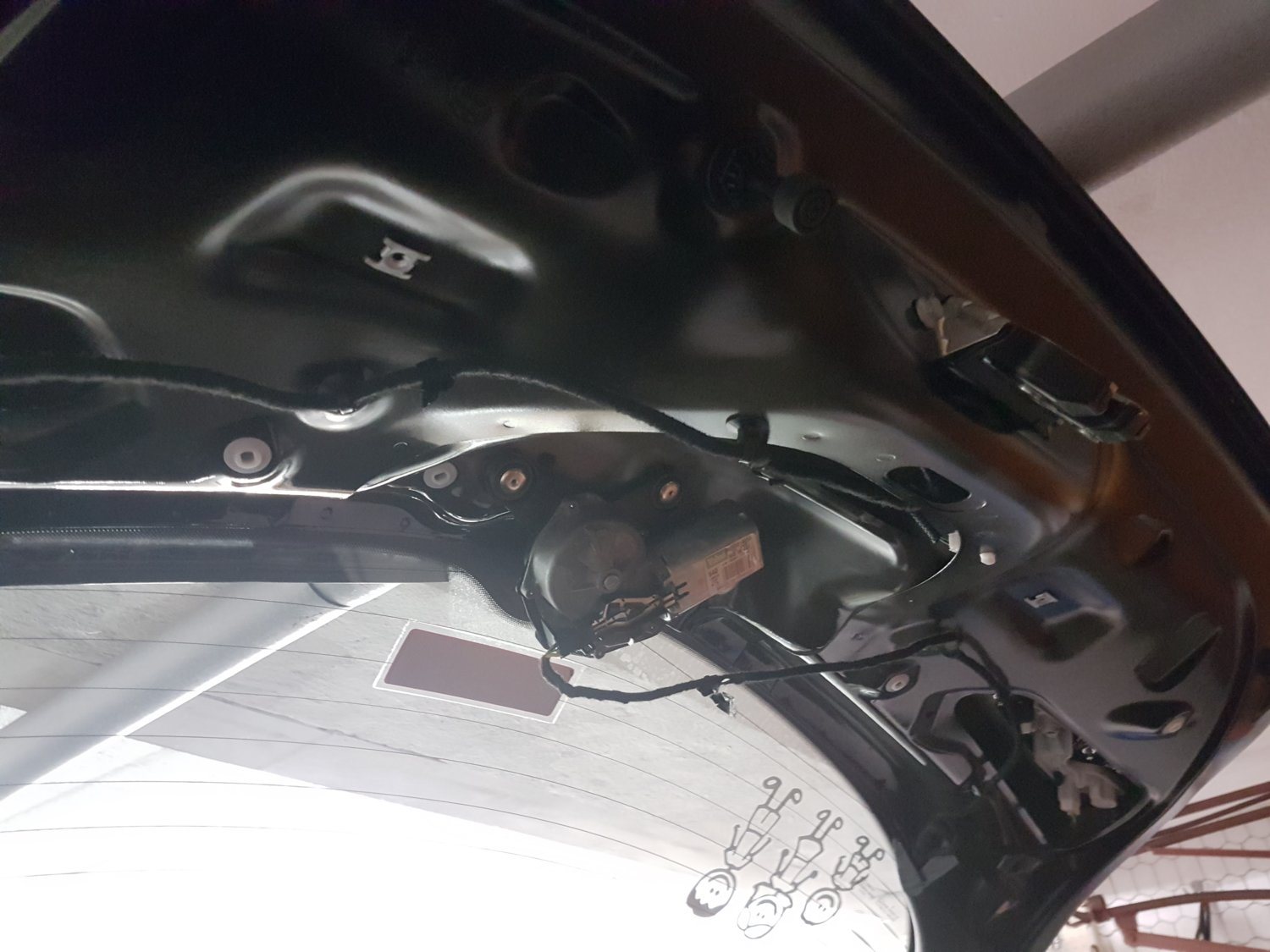

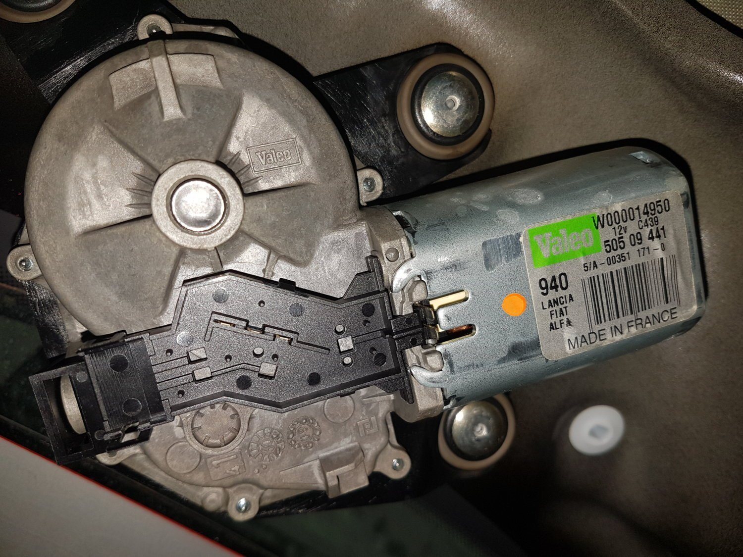

- Identificate il motorino del tergilunotto;

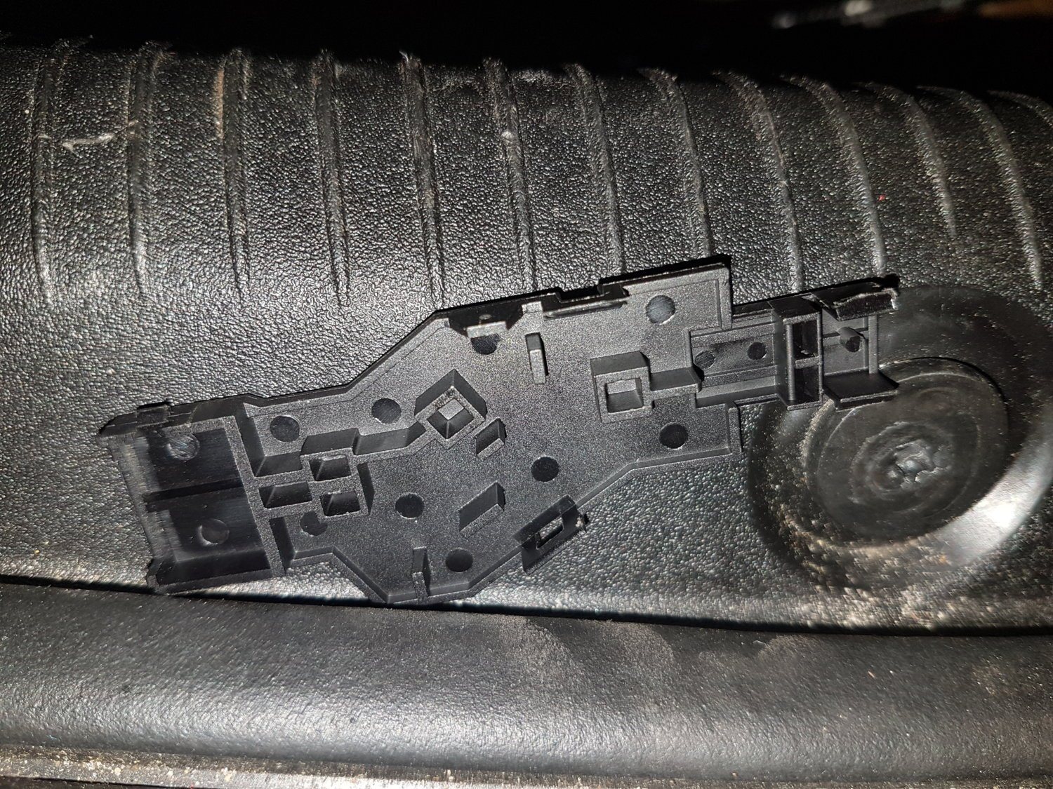

- Rimuovete delicatamente con l'ausilio del cacciavite piccolo la copertura come mostrato sotto;

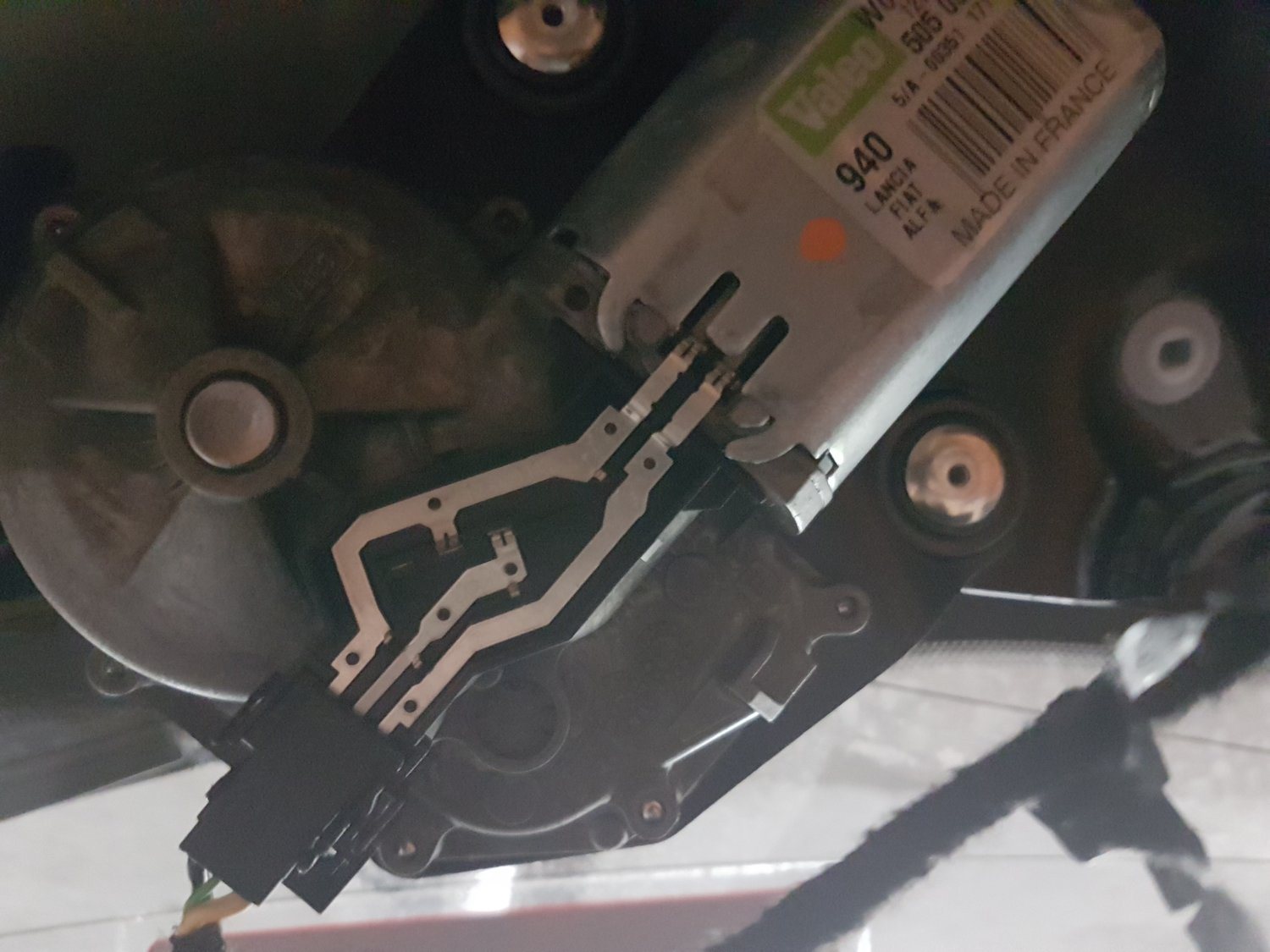

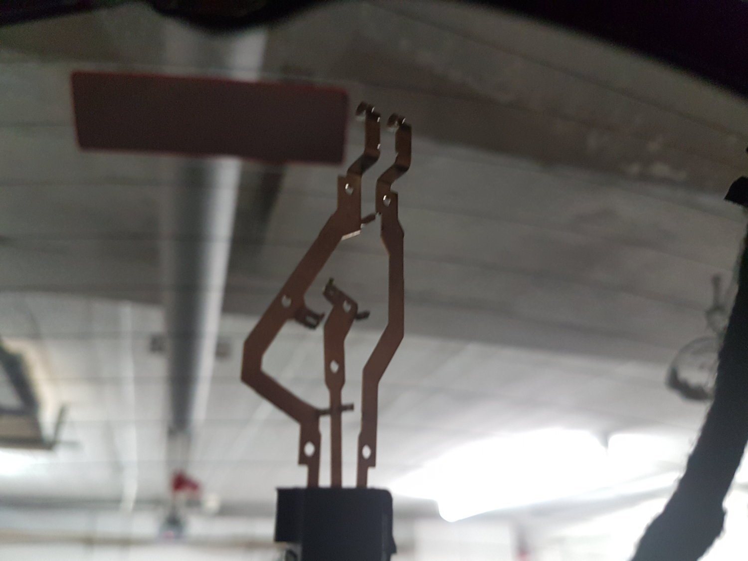

- A questo punto avete accesso alla contattiera. Sfilate delicatamente le piste metalliche e pulitele con un disossidante spray. Pulite anche la rimanente parte dei contatti lato motorino e rimontate il tutto;
- Verificate che il tergi sia libero di muoversi, e che tutto sia in ordine, accendete il quadro e testate il funzionamento della spazzola.

- Assicuratevi di avere il portellone in una posizione comoda e che possiate applicare forza senza sforzare eccessivamente le cerniere. Non dimenticate di mettere qualcosa a protezione della vernice se decidete di appoggiare il portellone contro il soffitto o altro;
- A partire dalla parte centrale alta (vicino al motorino del tergi) allineate i primi due pernetti neri alle loro sedi bianche e spingete fino a sentire il click;
- Procedete con calma per tutti gli altri perni, dal centro verso le zone periferiche assicurandovi prima di spingere di averli allineati correttamente.
- Se qualche pernetto non "clicca" subito non è grave, l'importante è che non sia piegato e che sia allineato correttamente. Una volta che avete fissato il fissabile iniziate a spingere con maggiore decisione sui perni che non hanno fatto click;
- Avvitate le 2 viti precedentemente rimosse e rimettete i coperchi dei fari.
