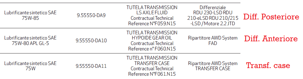

q4 ha tre dispositivi di trasmissione:
differenziale posteriore: olio 75w80
differenziale anteriore: olio 75w80 API GL5 (attenzione serve API GL5, quindi olio per cambi manuali NON per differenziali)
transfert case: olio 75W
la distinzione va fatta perché mentre si può benissimo usare un olio per cambio manuale nei differenziali, non è il caso di usare olio per differenziali nei cambi manuali (o nel transfert case in questo caso)

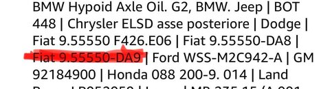

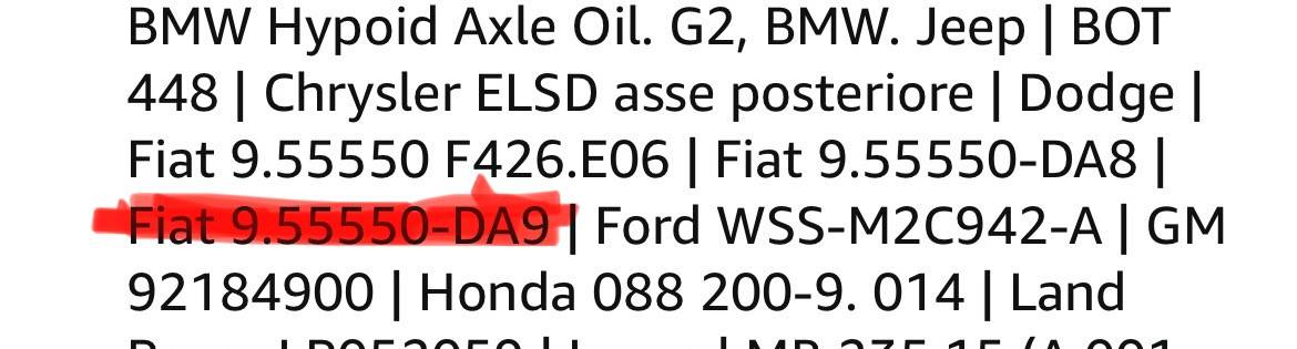

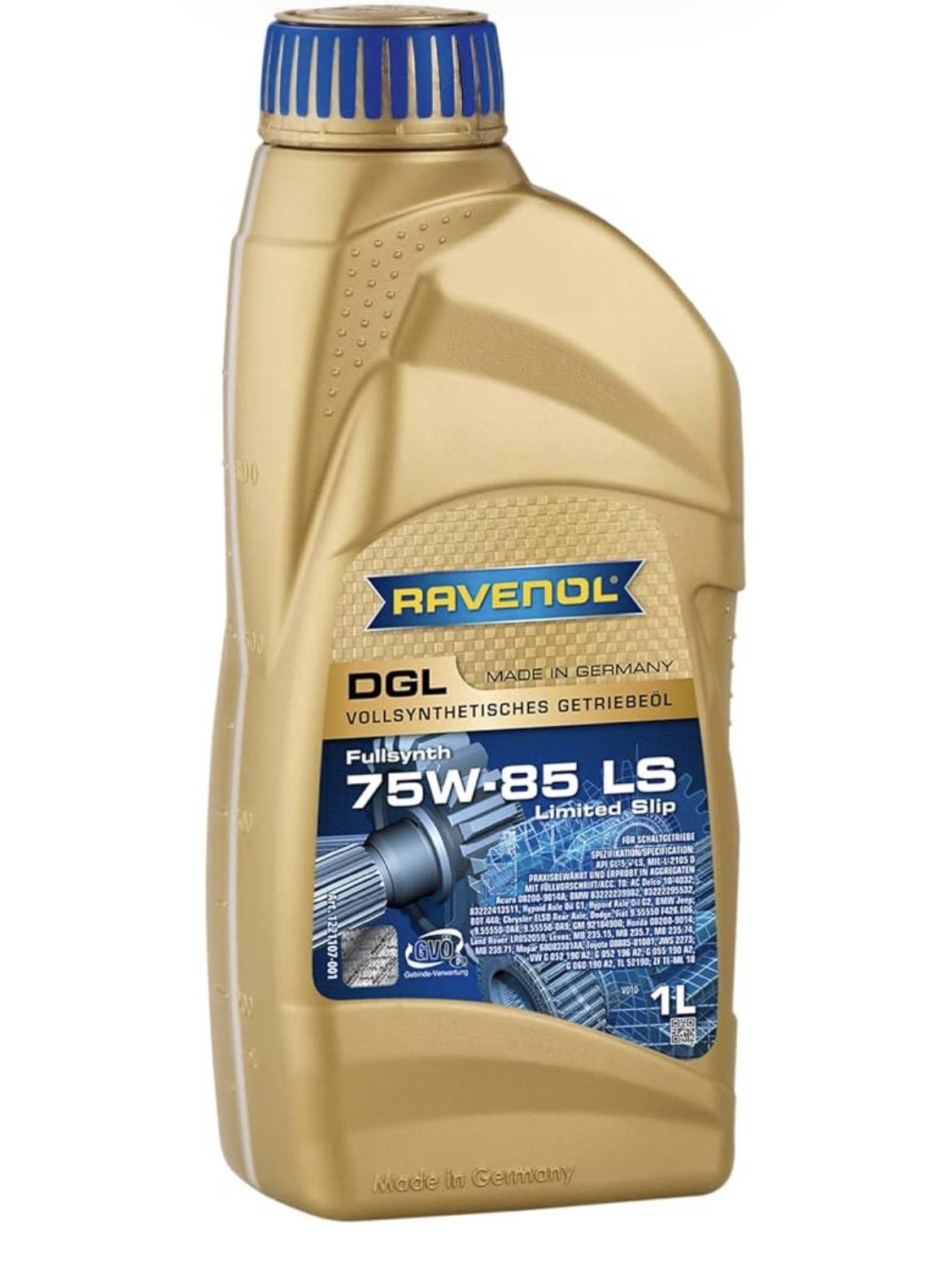

Te ne servono rispettivamente: 1.1 litri del primo, 0.5 del secondo e 0.7 del terzo.
Consiglio:
Per il primo: RAVENOL DGL SAE 75W-85 GL-5 LS
Per il secondo: se vuoi rispettare alla lettera le specifiche, devi metterci il Tutela che costa un rene al litro... Ma francamente io ci metterei questo qui: Olio per cambi (GL 5) 75W-80 (nota che lo indicano come "olio per cambi" ma sull'etichetta ha un bel differenziale...)
Per l'ultimo o vai originale: https://www.trentinoil.com/public/Schede/1609.PDF o ci metti il Motul che ha la stessa specifica ed è sempre per pacchi frizioni a bagno d'olio: https://azupim01.motul.com/media/motulData/DO/base/MULTI_DCTF_it_IT_motul_45611_20220510.pdf ed è anche lui un 75W (si vede qui in fondo alla pagina: MOTUL MULTI DCTF - Motul)
Consiglio:
