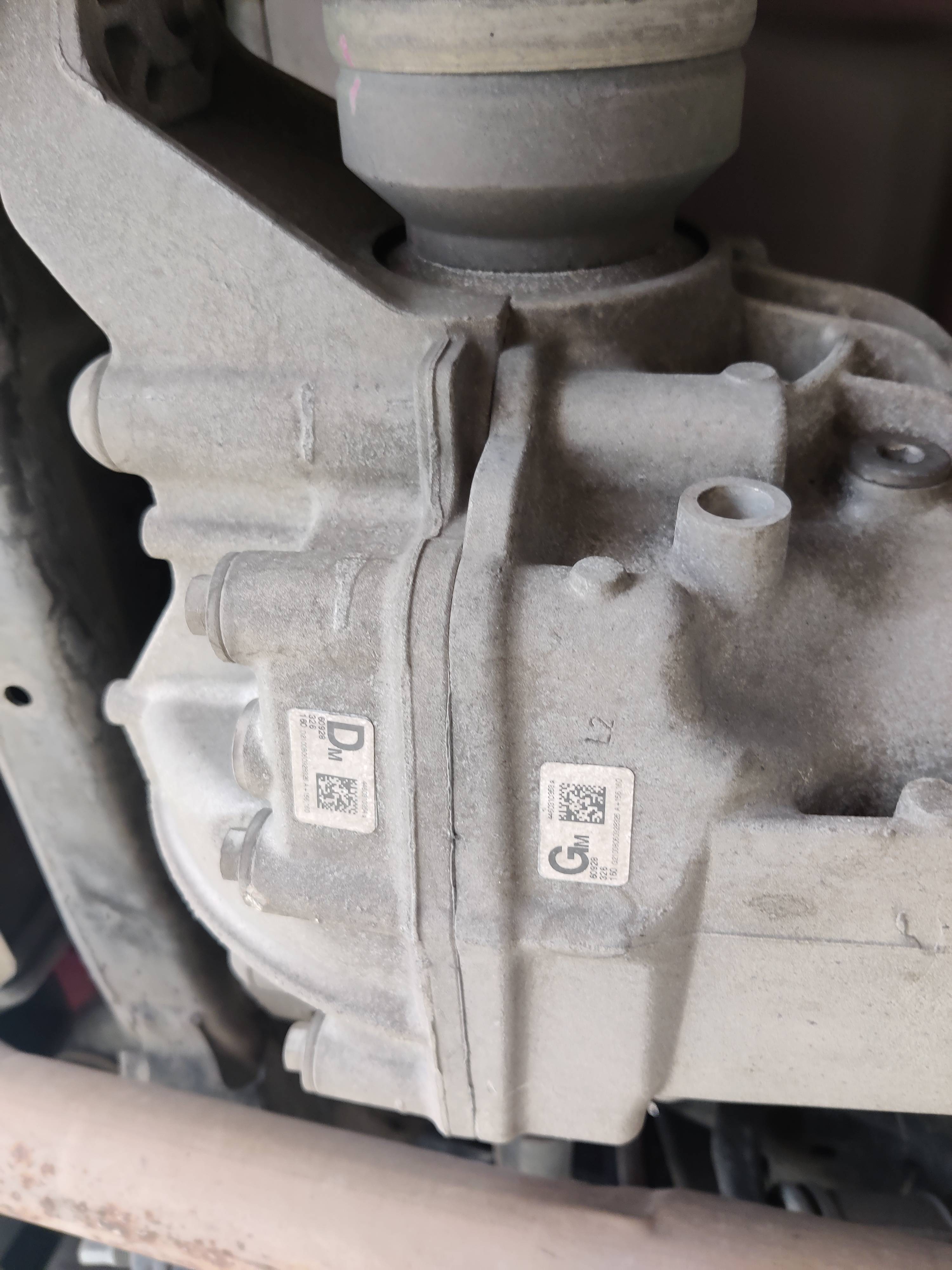

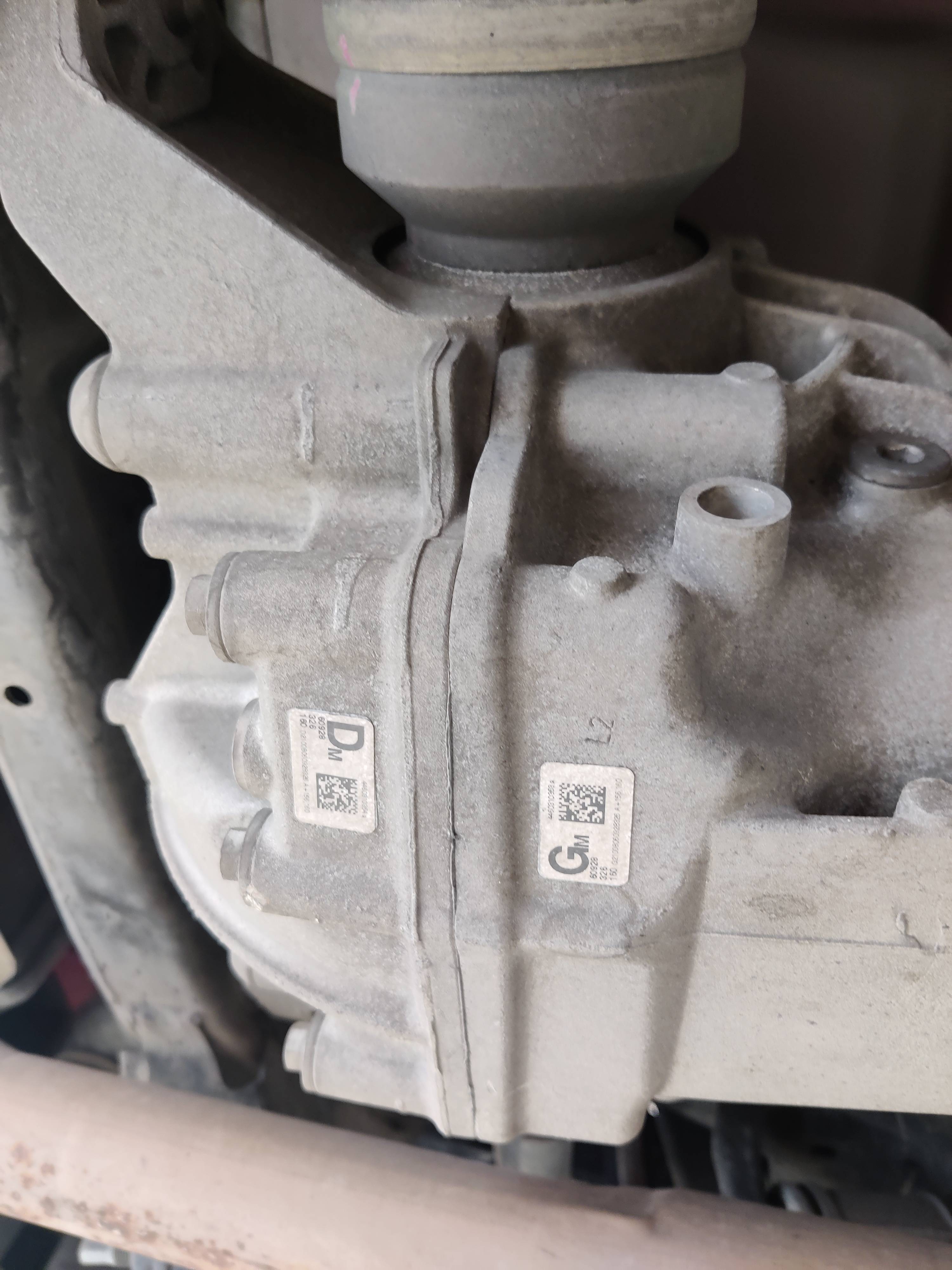

Sostituito oggi a 100000 km l'olio del differenziale posteriore sulla mia Veloce diesel Q4 con Pack Performance, ne sono andati 1,1 litri. Penso che la prossima volta lo sostituirò prima perché era abbastanza scuro.Visualizza allegato 238928
Sostituito anch'io . Probabilmente le frizioni lo degradano/sporcano molto prima.
Ciao, quale olio hai utilizzato? Non avendo mai eseguito sostituito questo olio volevo cimentarmi in merito ( i tagliandi li faccio già io ). Ci sono tre “vasche”? Anteriore, centrale e posteriore?
niente vaschette
semplicemente foro di scolo e foro di riempimento direttamente sulla struttura dei differenziali
