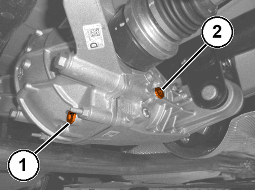

Salve a tutti sono un possessore di una Giulia 2.2 180cv pack performance quindi q2 qualcuno saprebbe indicarmi il modo x sostituire l'olio al differenziale posteriore??
Sono andato sotto e nn mi sembra di aver visto ne il tappo di scarico ne quello di carico.... Vi ringrazio attendo un vostro aiuto

Se vuoi ho 2 litri nuovi appena acquistati di olio apposta (uno dei pochi certificato a specifiche FCA e per LSD).
Per il resto è banale, c'è un tappo di riempimento (che va aperto prima di quello di scolo) e un tappo di scolo.
Il tappo di scolo è quello che vedi qui col numero 1, quello di riempimento è sul lato passeggero e qui sotto è il nr. 2. Servono delle brugole per svitarli.
NOTA: l'auto dev'essere in piano per fare il livello correttamente!
1) fatti un giro e scalda l'auto
2) apri il tappo di riempimento (sbloccalo solamente, serve per evitare ti trovarti senza olio e col tappo di riempimento bloccato)
3) apri il tappo di scolo e scola l'olio (occhio a non scottarti, tocca il differenziale, dovrebbe essere caldino ma non bollente)
4) chiudi il tappo di scolo a 35Nm
5) riempi dal tappo di riempimento finché non esce un filo d'olio (ti servirà una di queste: https://www.amazon.it/dp/B003E37HTW/?tag=alfauto-21 )
6) chiudi il tappo di riempimento a 35Nm

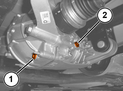

5) riempi dal tappo di riempimento finché non esce un filo d'olio (ti servirà una di queste: Beta 1756B Siringa per Olio, 500cc, Nero : Amazon.it: Auto e Moto )
