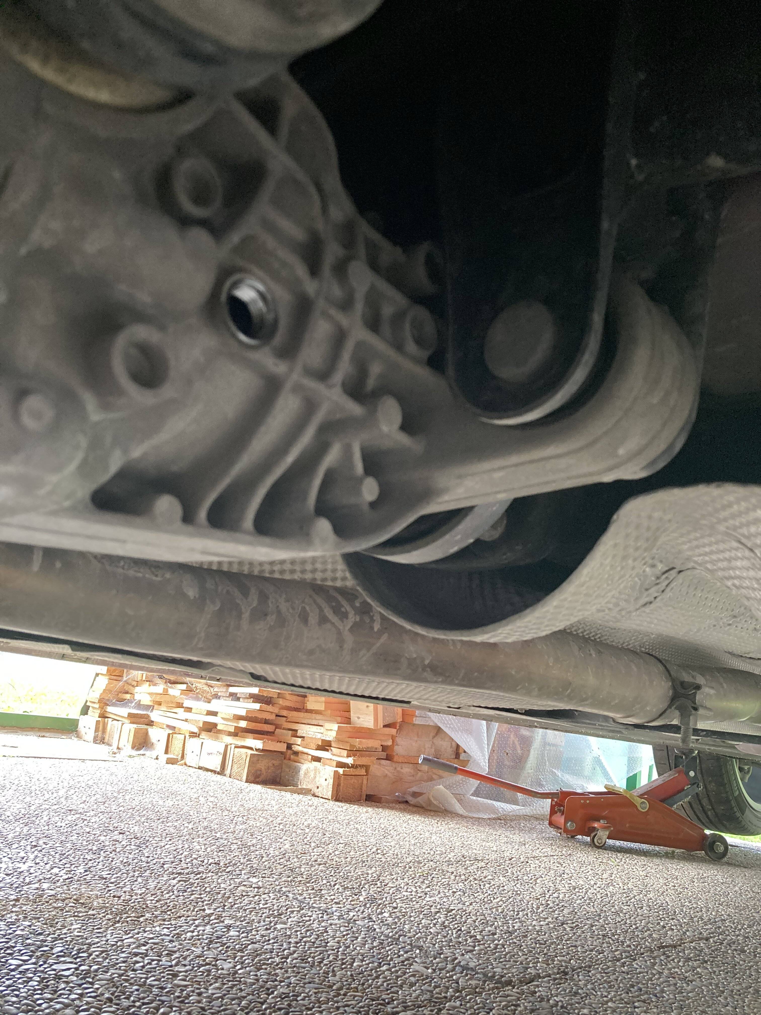

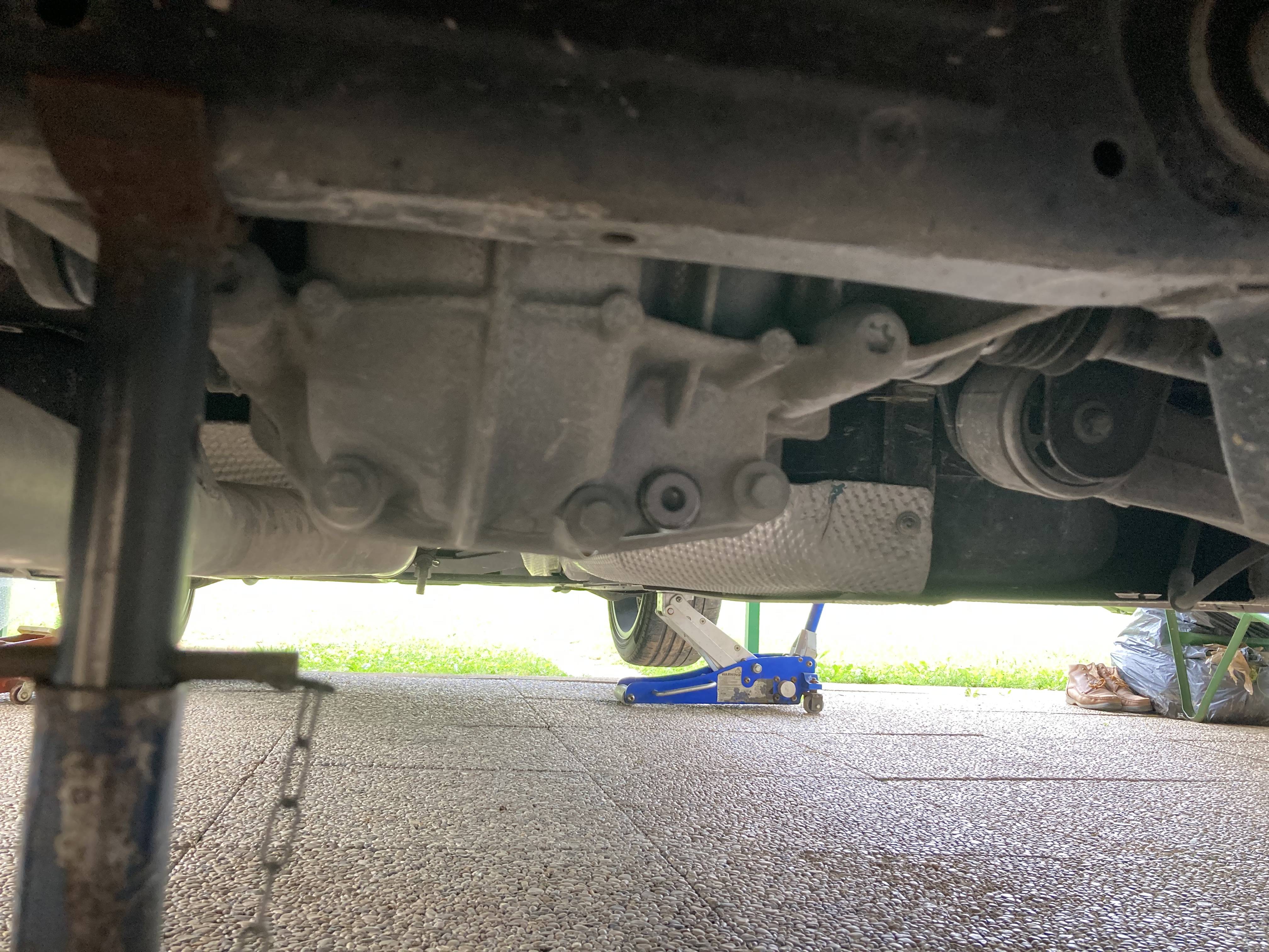

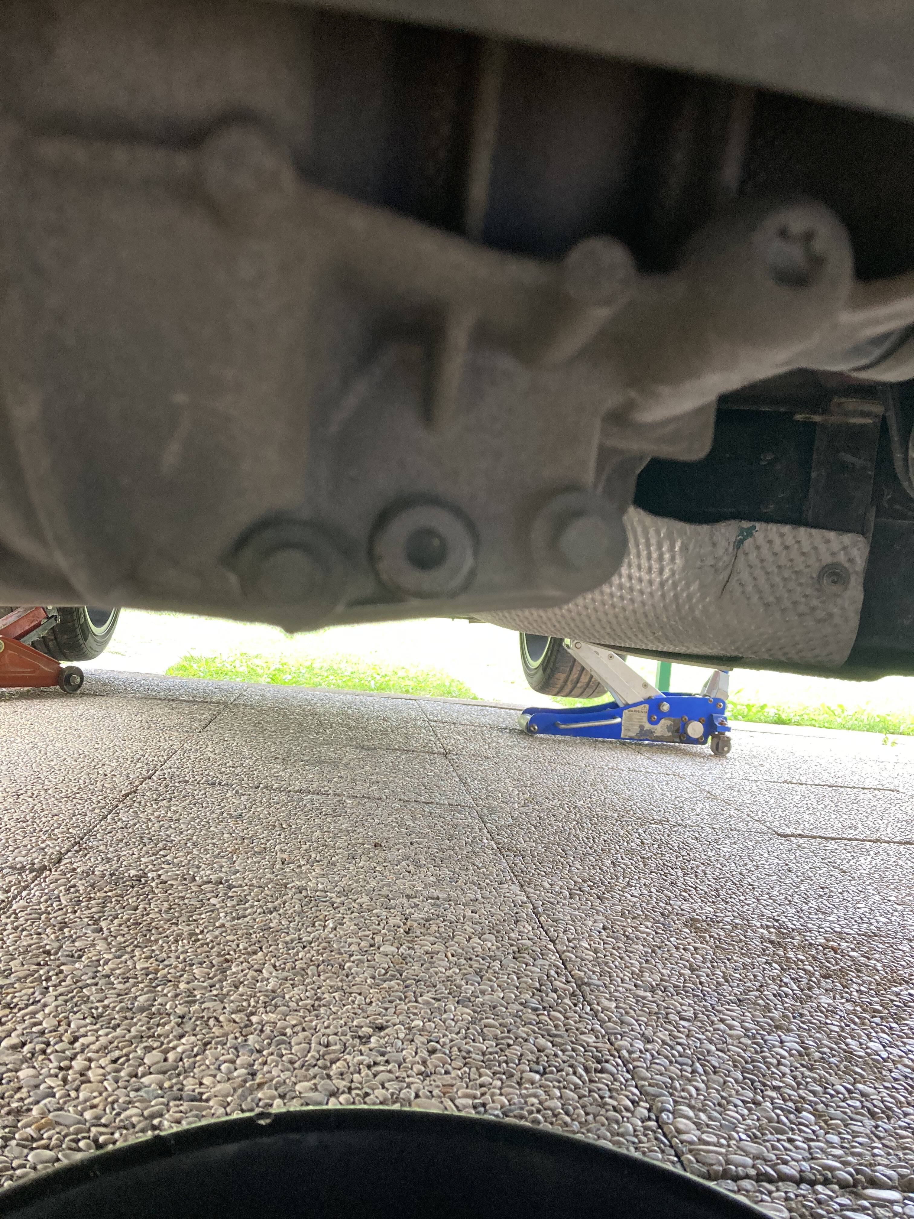

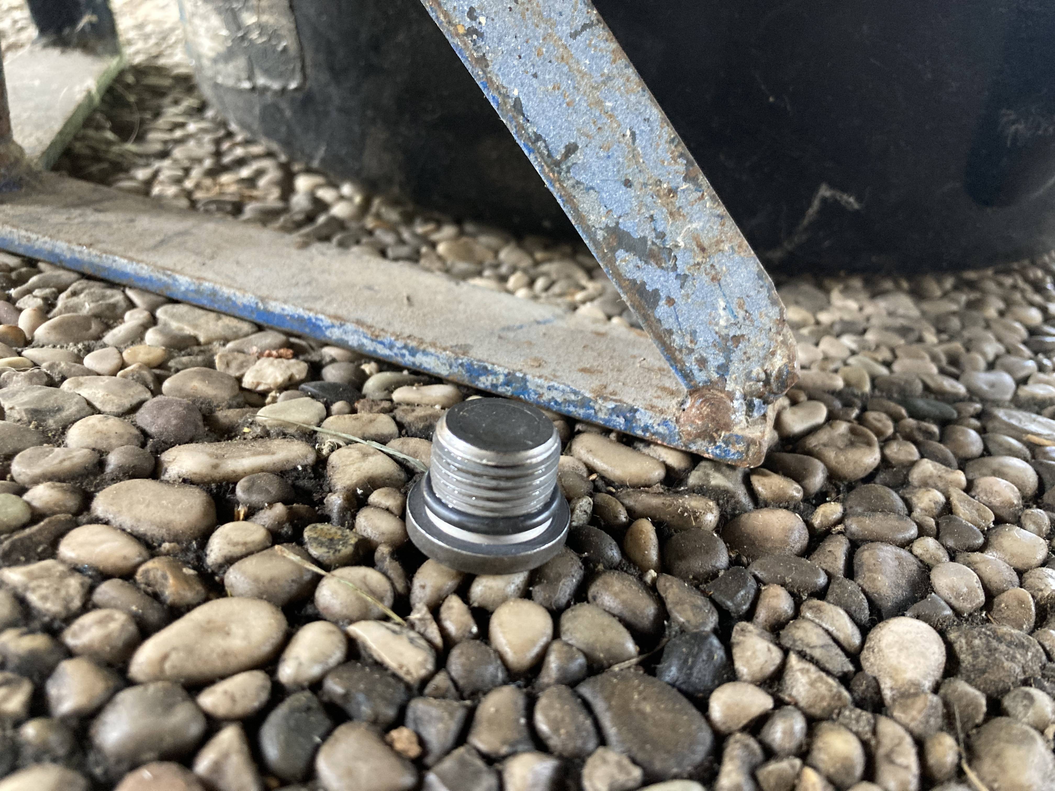

Olio motul 300v 75w90 per cambio e differenziali. Scaldato l’auto poi ho alzato dietro entrambi i lati. Chiave a brugola da 8mm svitare entrambi i bulloni e lasciar sgocciolar bene bene abbassando di nuovo l’auto. Io ho alzato l’anteriore così da favorire lo sgocciolare. Rialzato il posteriore è chiuso il tappo inferiore. Buttato dentro il kg di olio e controllato che tutti i bulloni sian chiusi. Fatto! Tempo 30 minuti.

Ah ok... si, sicuramente , male non fa! Hai fotografato i due bulloni, giusto? uno per svuotare e l'altro per riempire di olio nuovo?
