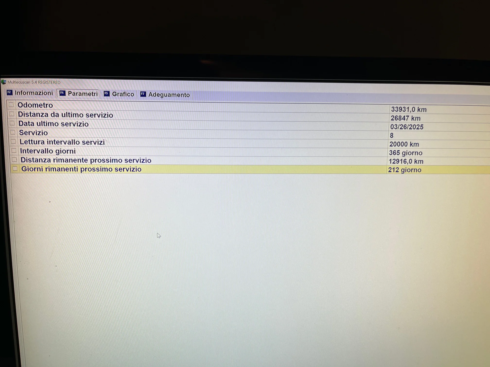

ora allego delle foto fatte sulla mia auto per controllare lo stato della vettura... ad oggi non si puo ancora fare il reset tagliando perche l' auto non lo permette per via del blocco sgw magari in futuro si trovera' la soluzione...
se uno vuole farsi il tagliando da solo con l'atra guida su questo forum (reset service ) potra resettare il degrado olio.. e con la elm potra vedere l'effettivo azzeramento..
l'unica cosa che non si potra' resettare e' il contatore sull uconnet... quello andra' a zero e restera' cosi.. non dando avarie e senza creare avvisi.. l'unica cosa che dovremo fare e segnarci noi il giorno e i km di quando e stato eseguito il tagliando.. perche non ci sara' piu l'avviso...
allego link della guida per il reset service (reset olio in centralina)
Reset service - ClubAlfa.it Forum

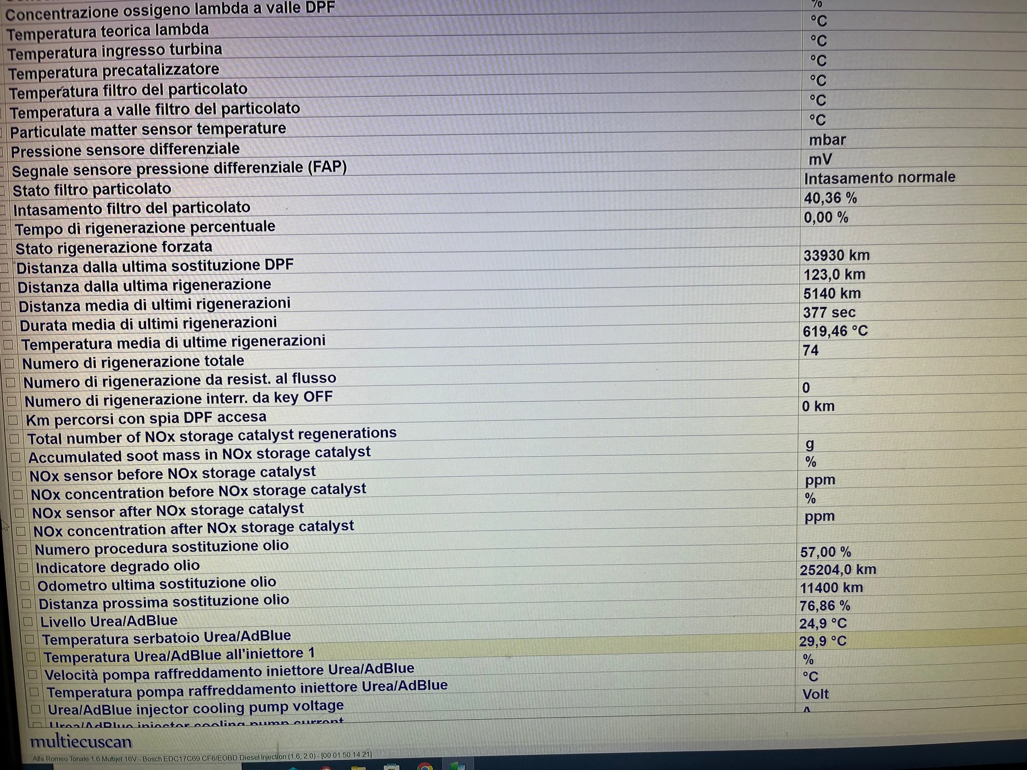

ora allego le foto che ho fatto in diagnosi... come si puo' notare.. sono visibili i dati del degrado olio contatore stato rigenerazioni i km effettivi dell auto ecc.. ecc..

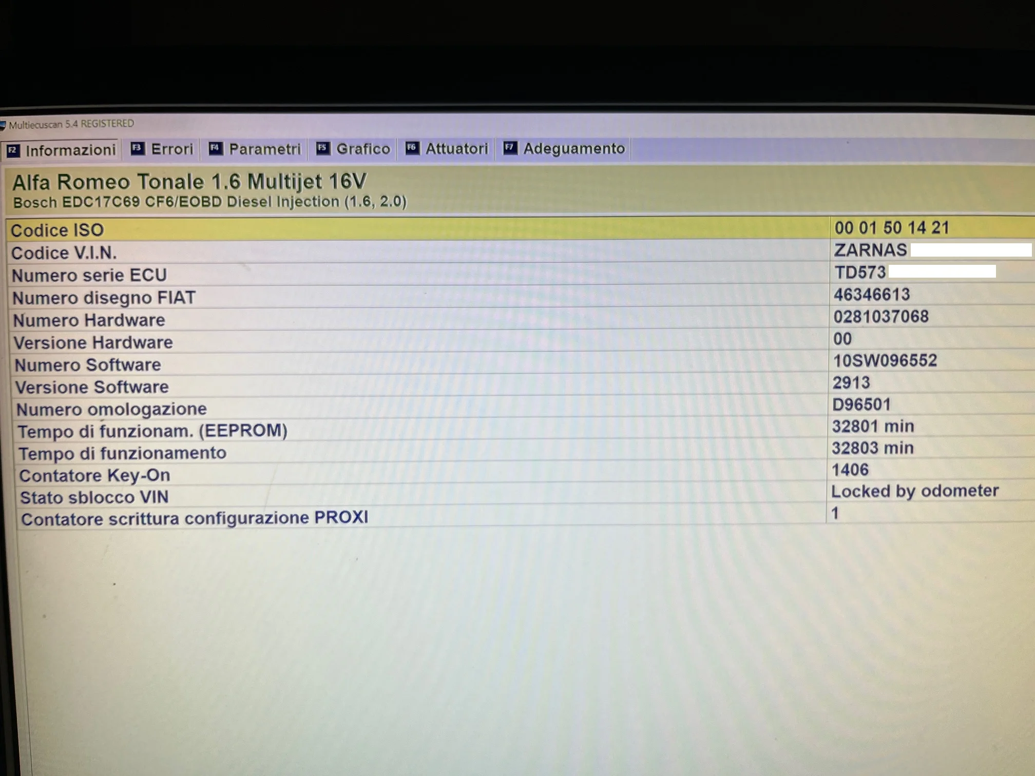

se guardi la seconda foto.. il blocco sgw e attivo.. quindi e' ''come mamma la fatta''

visto che e' un ex noleggio tedesco e mi e stata consegnata con il service a zero (solo parte uconnet.). nessun avviso di cambio olio.. posso confermarti che in germania hanno fatto i tagliandi con la tecnica del pedale perche dalla fattura in mio possesso anzi sono 2 un tagliando a 20.000 ed uno prima che la concessionaria italiana a cui ho comprato l'auto a 25.200
infatti vedrai ... nella terza foto.. odometro sostituzione olio e' a 25.200 (km piu..km meno di quando lho comprata)
mentre nell ultima foto.. c'e' la data di quando ho fatto il tagliando in concessionaria ufficiale.. a 26.800 dove hanno fatto il tagliando.. non cambiando l'olio (ed ho la fattura) ma cambiando solo filtro aria e filtro polline.. resettando il contatore uconnect...
ancora per farti capire meglio quanto puo essere utile questo programma sempre nell ultima pagina parla di SERVIZIO 8 che non e' che ha fatto 8 tagliandi.. ma e un contatore alla rovescia e su tutte le auto parte da 9
quindi il primo reset UCONNECT Lho fatto io nella data che riporta il programma 26/3/2025

se uno sa usarlo puo avere informazioni utilissime ... come l'intasamento del filtro particolato.. la quantita' di adblue... rigenerazioni interrotte (sulla mia 0 ) e molto .. molto altro.. basta saperlo leggere..
ripeto guardare non compromette nulla..
un altra cosa a cui mi verra utile.. e quando faro la prova del reset olio motore con il procedimento del pedale.. controllare con questo programma se il degrado olio motore sara' a 100 (va a scalare)
ora nella 3 foto.. il degrado e' al 57% quindi a meta..

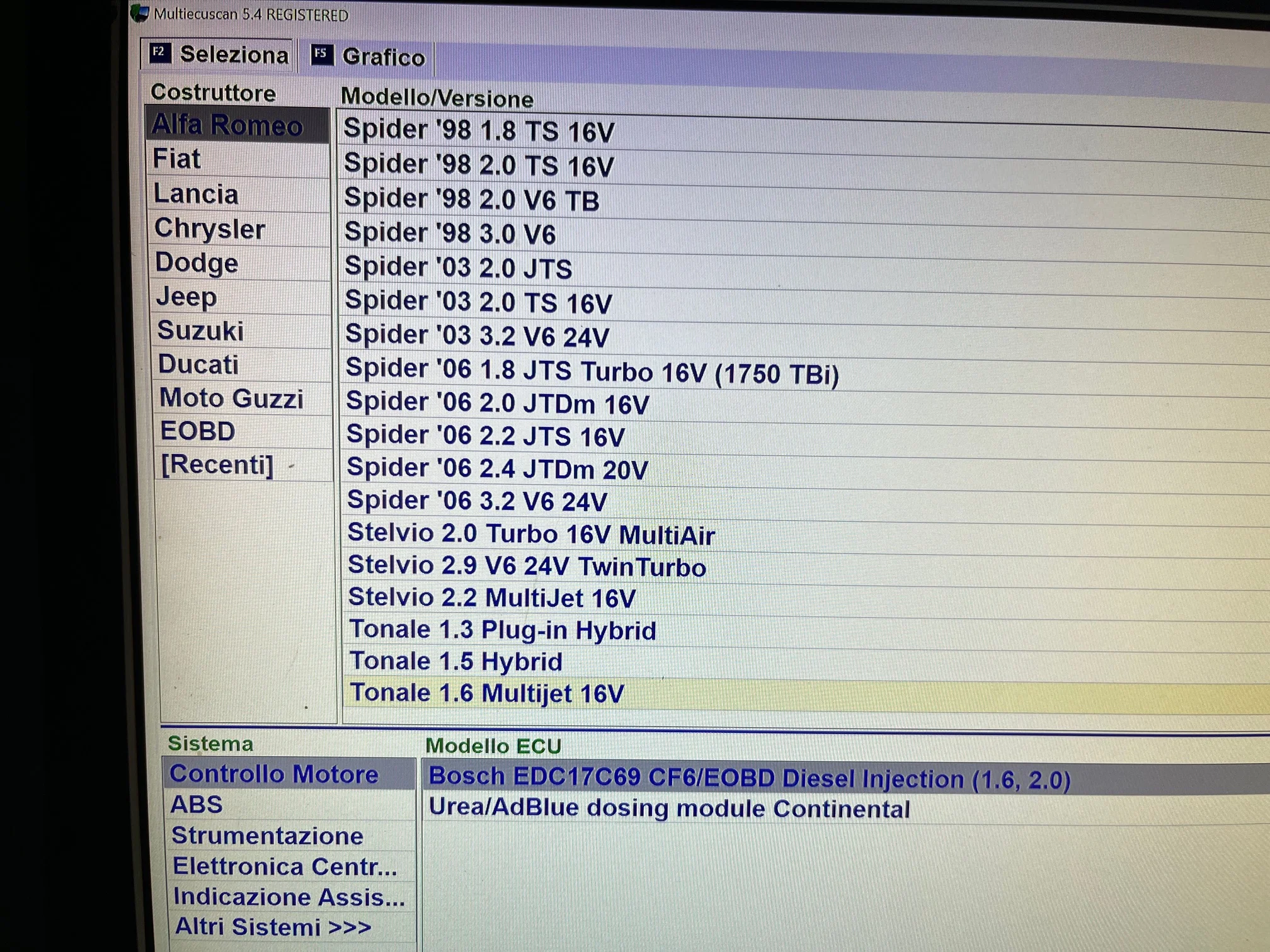

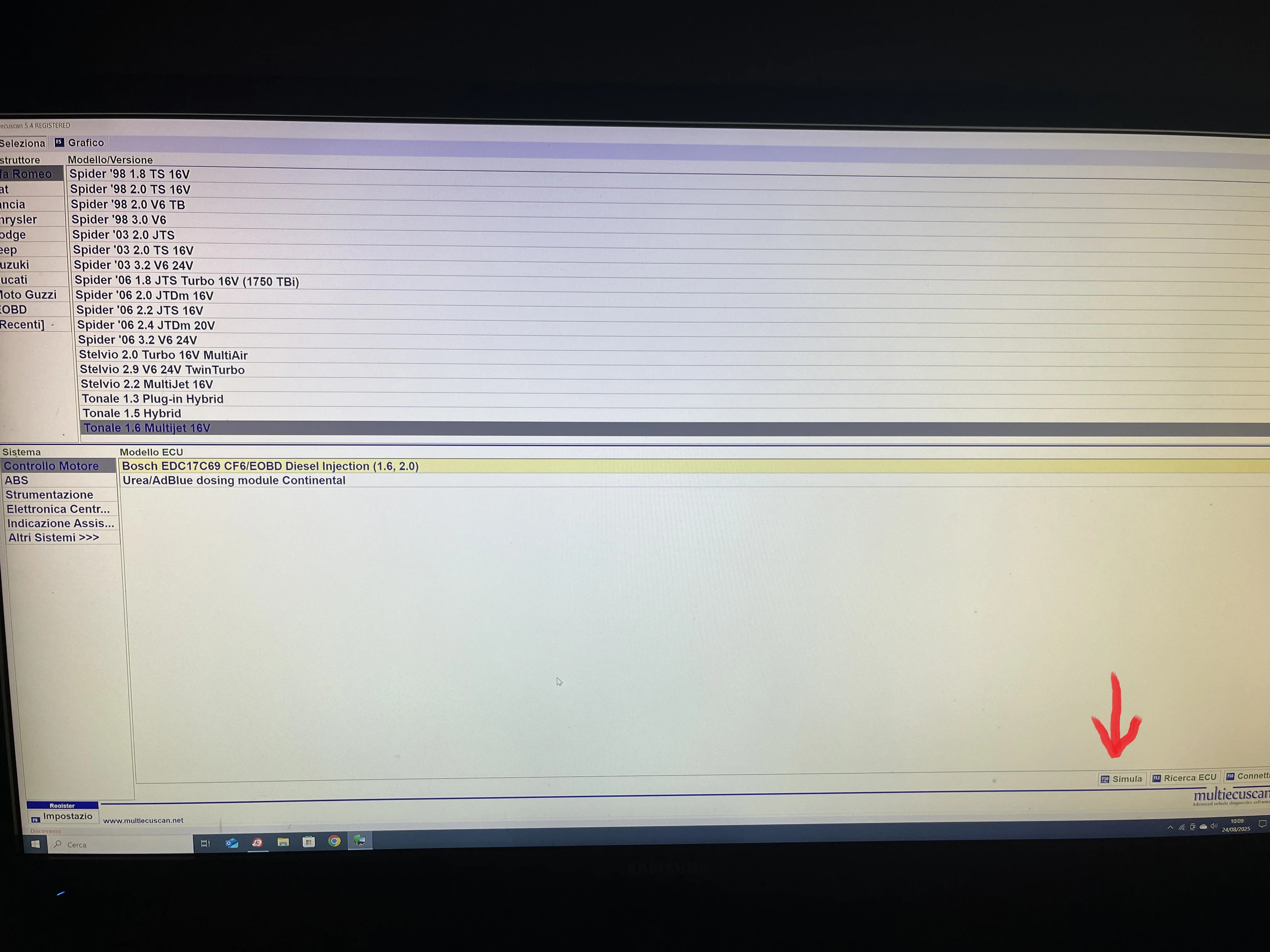

per chi volesse provare a vedere il programma e le funzioni puo scaricarlo gratuitamente e registralo poi in seguito..
sempre per chi volesse provare il programma prima di collegarlo all auto anche senza avere il cavo puo' aprirlo (sia in modalita' registrata che in modalita free.. e cliccare sul pulsante SIMULA per simulare l'effettivo utilizzo e vedere tutte le centraline e le varie informazioni che si possono ottenere...
freccia rossa nella foto..
