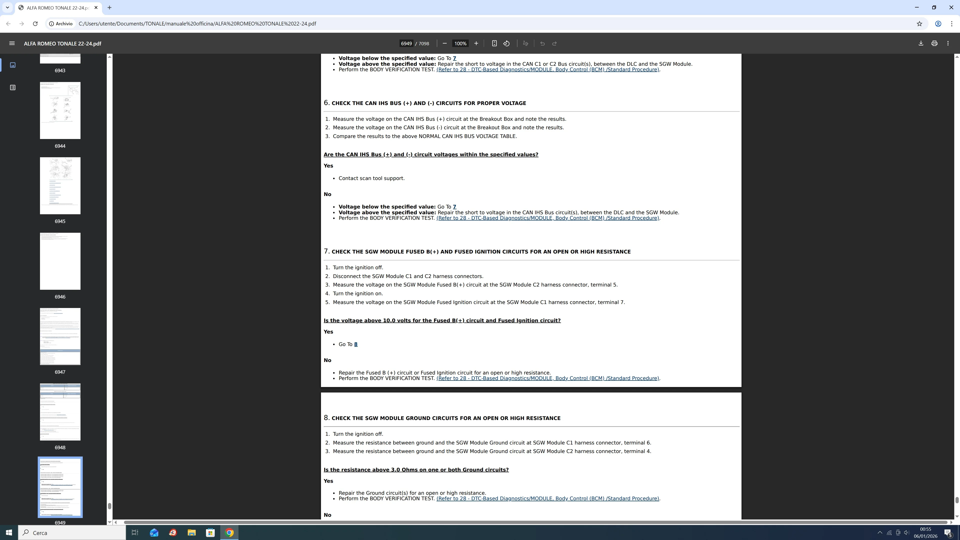

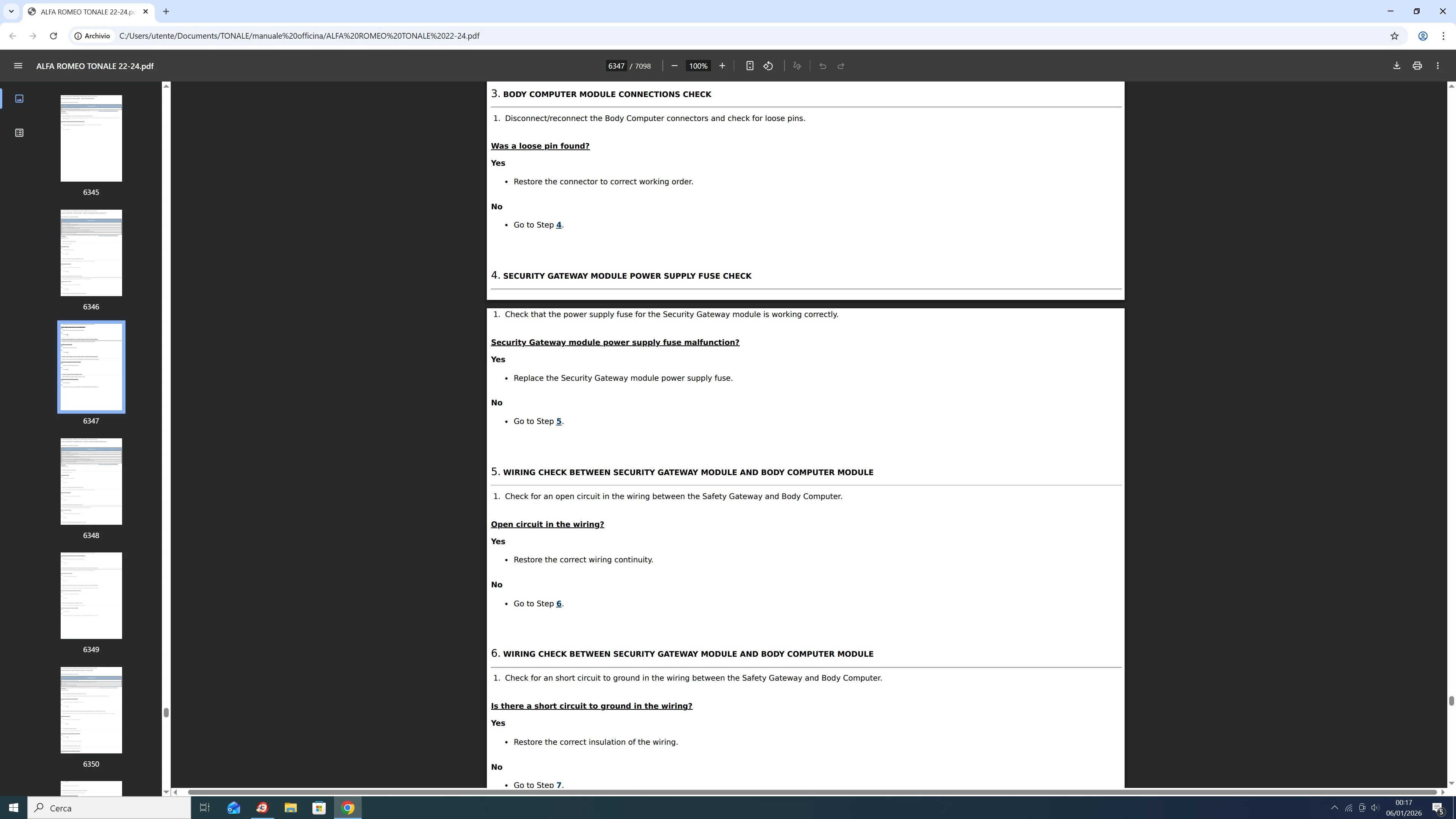

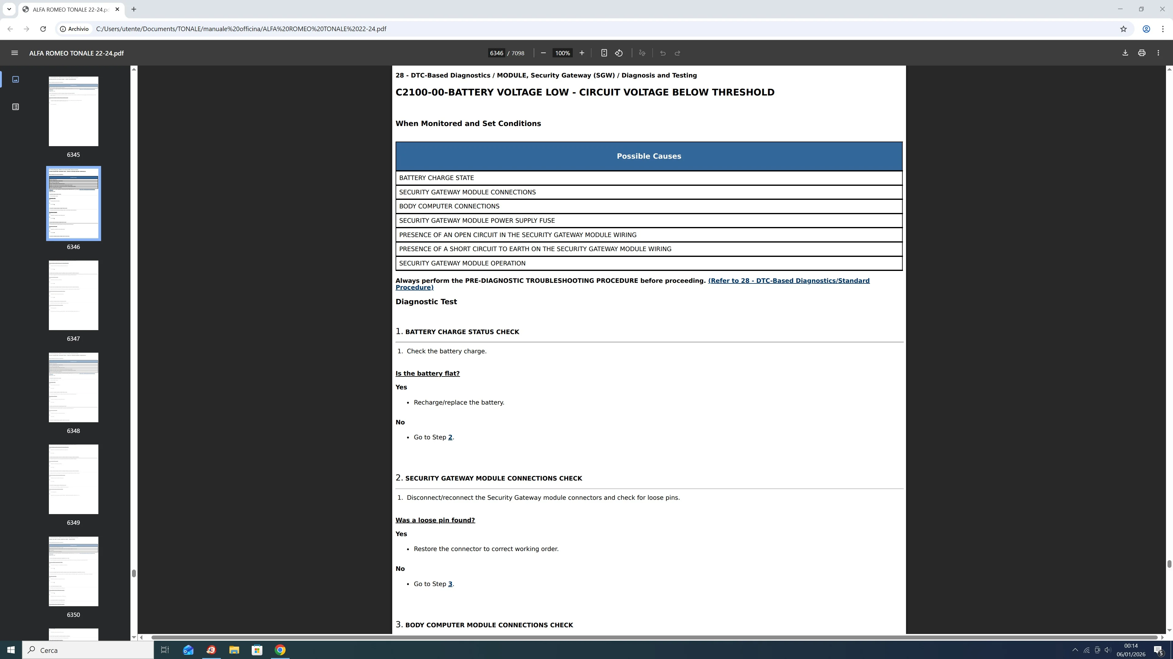

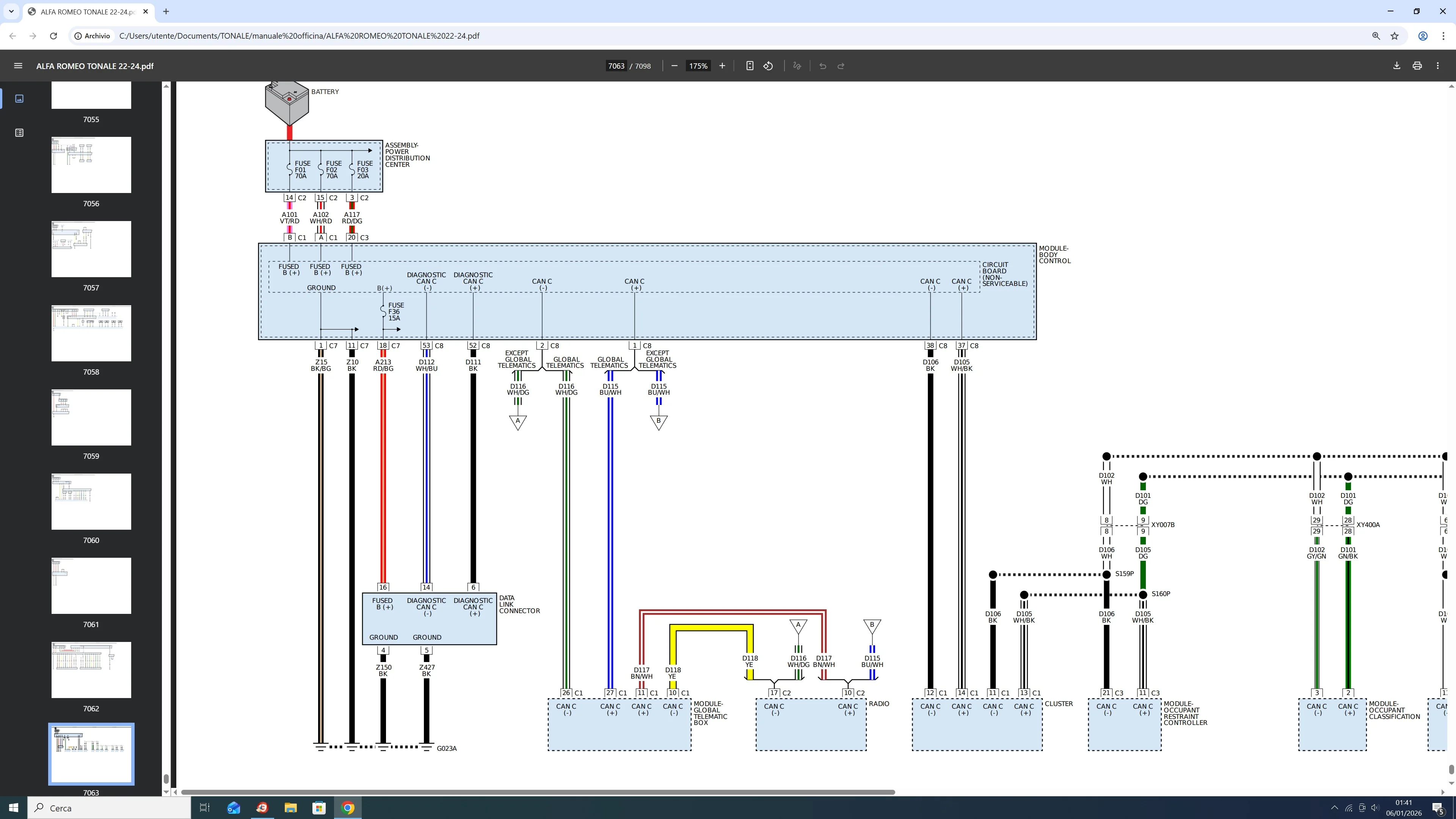

grazie al materiale postato dall utente @Cichaczech sono riuscito ad accedere al manuale della tonale (2.0) e (1.3)
sto studiando ancora il materiale.. ma nella guida della risoluzione problemi parlano di un modulo :
Security Gateway module 5505A94
questo e il modulo installato nella maggior parte delle auto fca e dove e' possibile fare il bypass (vedi stelvio e giulia) non ho ancora letto l'allocazione sono 7000 pagine ma come ipotizzato ad inizio discussione e' un modulo esterno al body computer.. e per di piu' sotto fusibile..
allego qualche pagina.. giusto per far capire.. e quando avro' la soluzione la postero'..

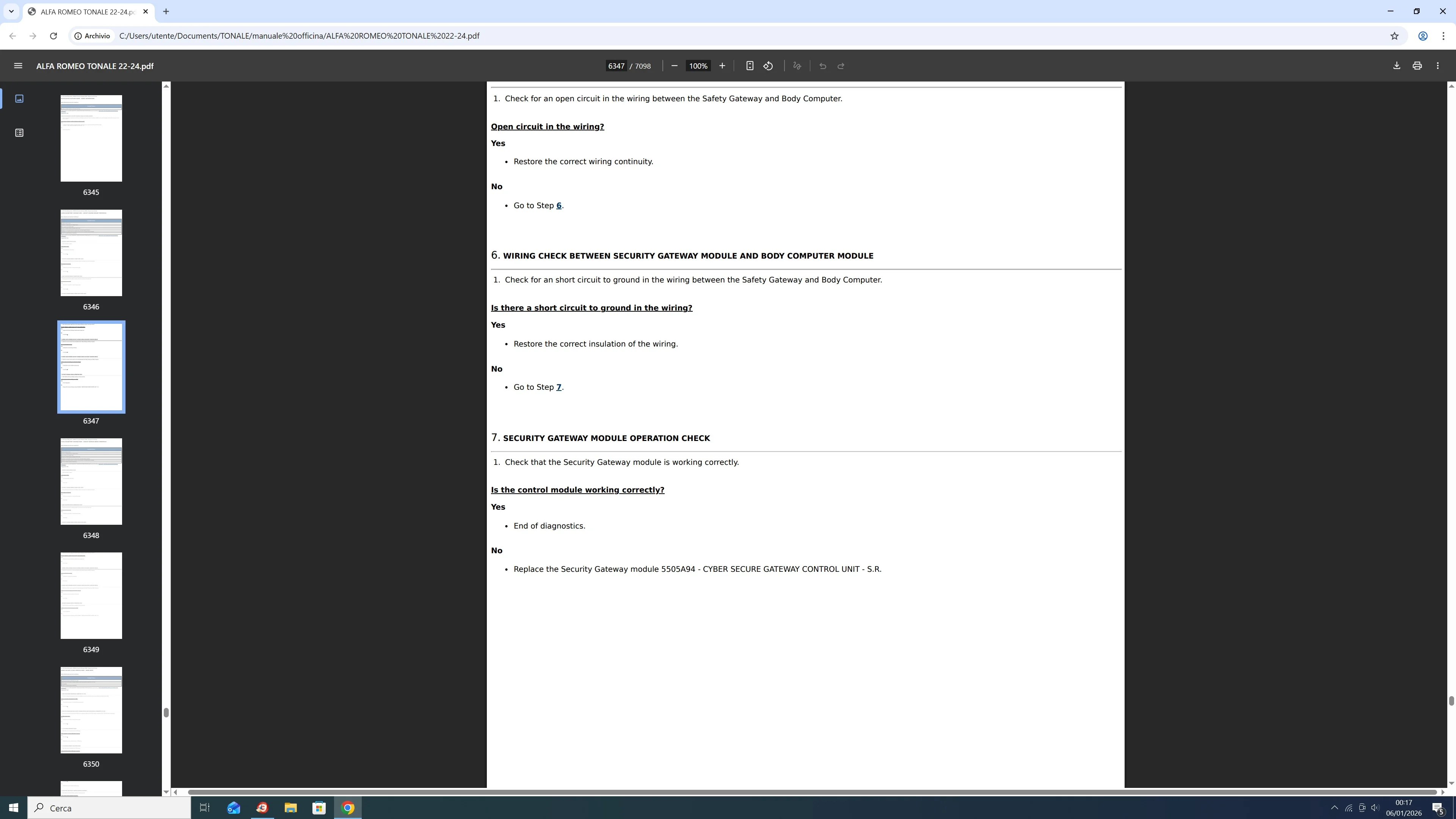

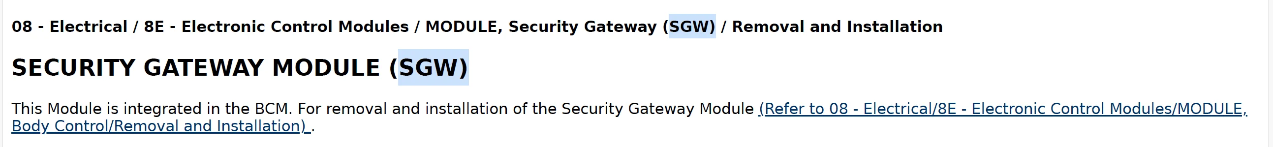

Buongiorno,
I progetti che vi ho inviato provengono dallo stesso documento.
A pagina 834 troviamo un'informazione contraddittoria (screenshot che avevo inserito nel mio argomento relativo ai posti a sedere):
