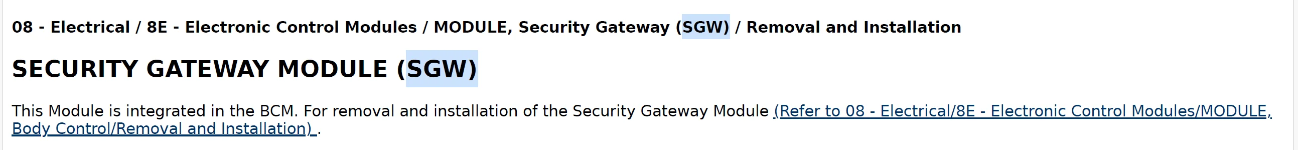

A pagina 834 troviamo un'informazione contraddittoria (screenshot che avevo inserito nel mio argomento relativo ai posti a sedere):
Visualizza allegato 298148
da quel che ho letto (non sapendo l'inglese ) sembrerebbe che togliendo un fusibile da 7.5 si puo accedere bypassando l'sgw..

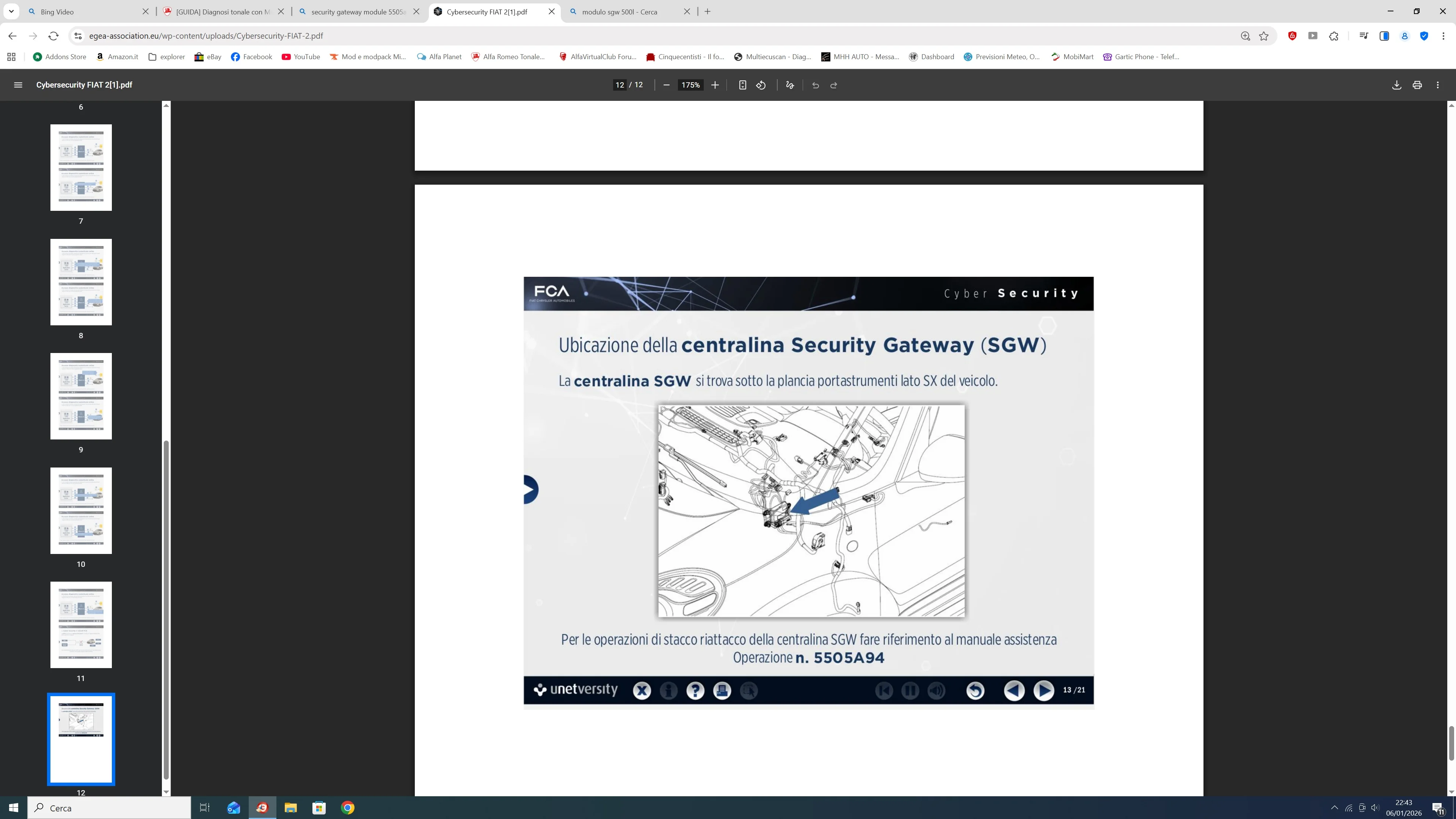

comunque sempre nel manuale c'e' scritto che il modulo e' :
Security Gateway module 5505A94
quindi una parte fisica.. questo e' lo stesso codice su 500l

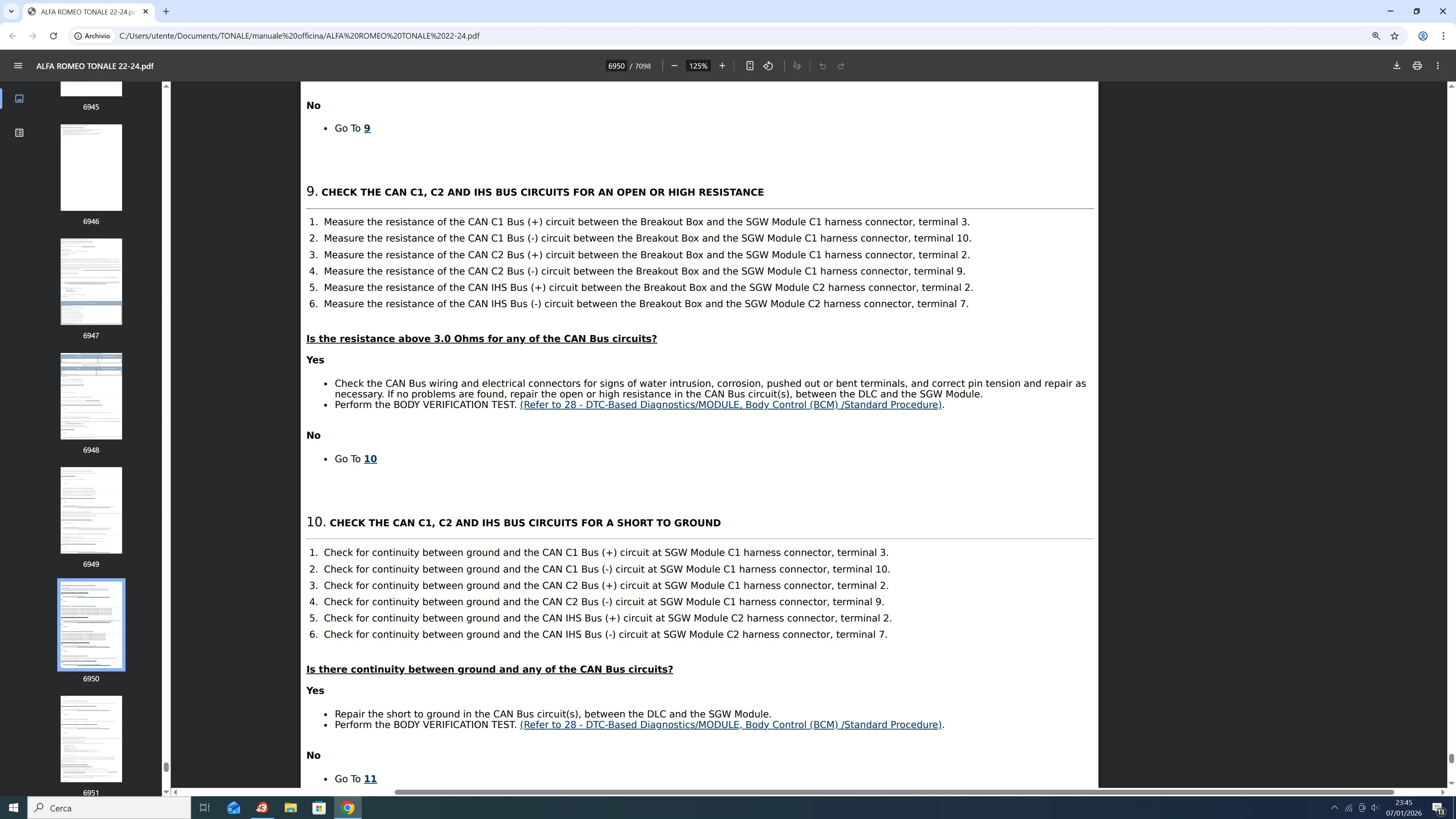

c'e' da leggere bene il manuale.. nelle pagine che ho linkato... ci sono vari paragrafi dove menzionano anche il modulo radio..
ad avere eper aggiornato si potrebbe indagare meglio..
