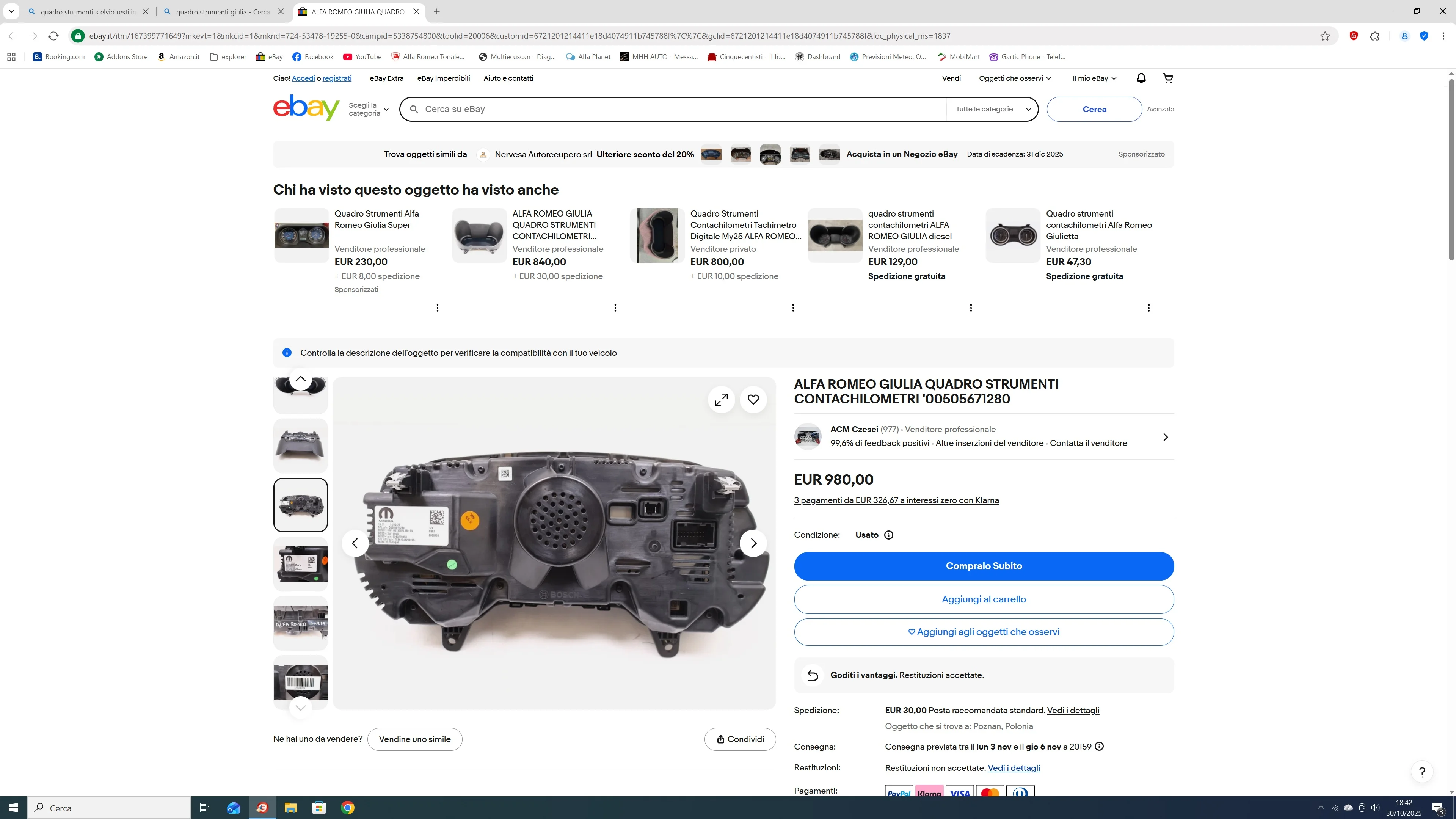

Ciao MGA, non vorrei fare confusione, noi intendavamo il nuovo quadro strumenti digitale, non il display dell'infotainment comandato dall'etm. Se le intizioni di bullone sono veritiere, la centralina sgw potrebbe essere stata posizionata all'interno del quadro strumenti, vedi qualche post fa le immagini che ha inserito bullone. Ci interesserebbe capire se una giulia\stelvio ultimi restyling, quindi quelle che hanno già adottato questo quadro strumenti, che nella parte posteriore è identico a quello della tonale, monano sempre la centralina esterna. Essendo auto del 2023 in avanti, quindi ancora in garanzia, non credo che i proprietari si siano posti il problema della centralina sgw. Per caso ne hai una a disposizione?! :) :) :)

Infatti, assolutamente d'accordo su quello che hai scritto, parliamo di "periferiche". Il discorso era più di unificazione e camuffamento della posizione sgw come su tonale. Poi ovviamente finchè non si verifica la cosa, sono solo parole senza fondamento.

facciamo chiarezza..
sinceramente tutti i sistemi sgw esterni sono rintracciabili e bypass''abili''
con tonale hanno ''pubblicizzato'' che ci fosse un sgw integrato ma stando a quello che ho visto e che si puo fare con i puntali.. deduco che non abbiano rivoluzionato tutto il body computer.. ma semplicemente abbiano nascosto un po meglio il modulo sgw... che forse e dico forse si intravede nelle foto..
facendo una comparazione anche con giulia stelvio restiling si puo notare che il quadro strumenti dietro e identico.. mentre prima.. era diverso..
la prima domanda a cui bisogna dare risposta e'.. le stelvio/giulia restyling sono con modulo integrato
si potrebbe sapere gia inizialmente collegando una elm e vedendo se da modulo nell odometro..

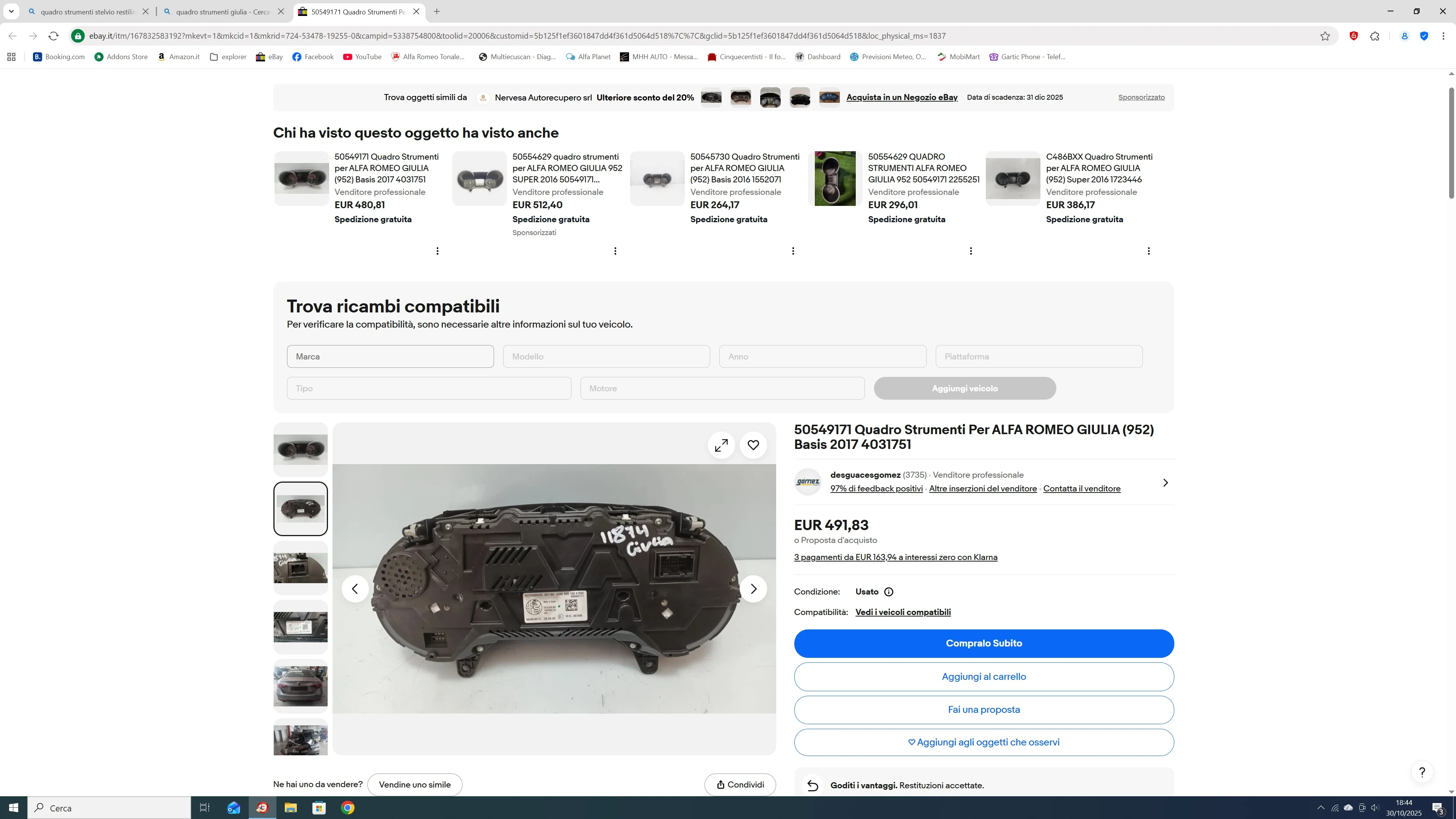

qui una foto di un quadro strumenti tonale e giulia/stelvio restyling visti da dietro.. a seguire la foto di un cruscotto pre restyling..
tonale
stelvio giulia restyling
stelvio giulia pre restiling
