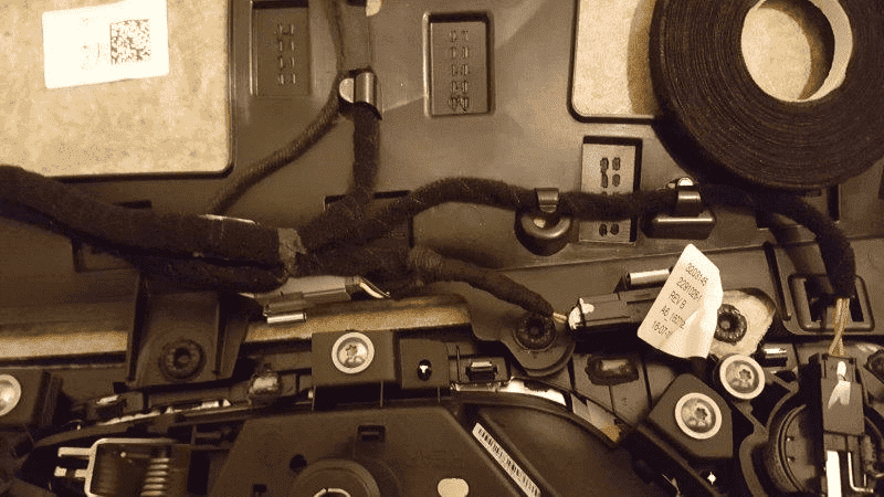

Ciao.PANNELLI POSTERIORI:

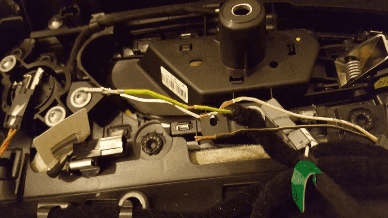

dopo aver tolto il pannello, ecco come si presenta all'interno, togliere i due terminali dal connettore delle plafoniera che illumina la zona maniglia interna,
Visualizza allegato 162534

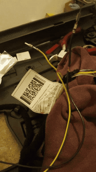

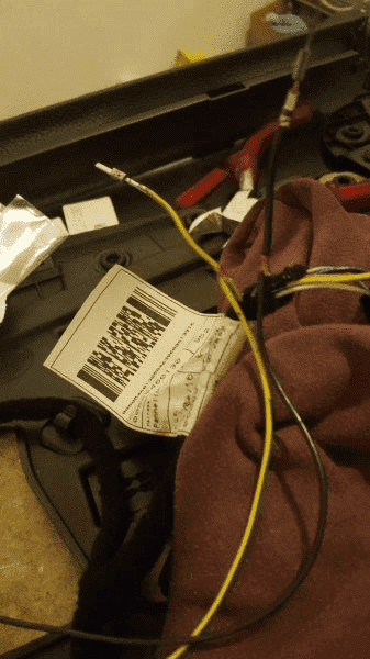

spelliamo un po' di filo, dove andiamo a saldare i fili dell'altro connettore :
Visualizza allegato 162535

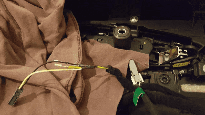

proteggiamo il tutto con un pezzo di guina termo restringente
Visualizza allegato 162536

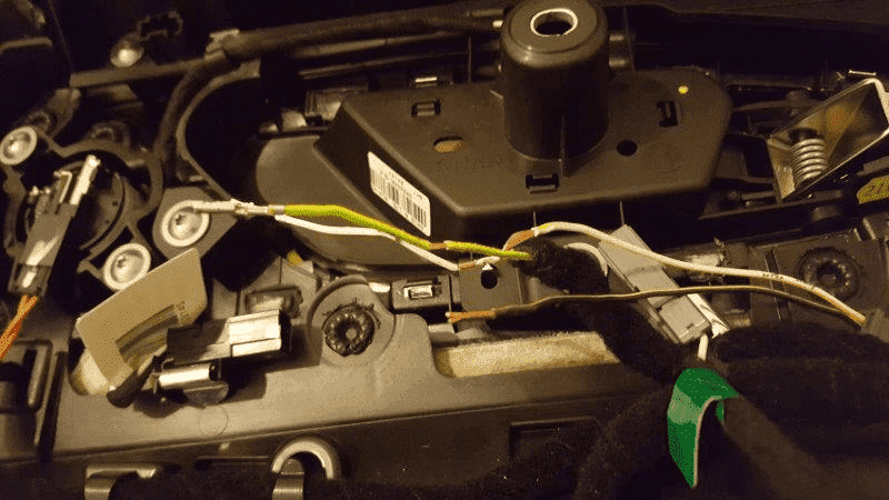

nastrare prima con nastro telato e poi con quello felpato antirumore, ed ecco il lavoro finito, il connettore nero è quello che era già presente, il grigio è quello aggiunto
Visualizza allegato 162537

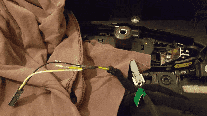

risultato finale:
Visualizza allegato 162538
