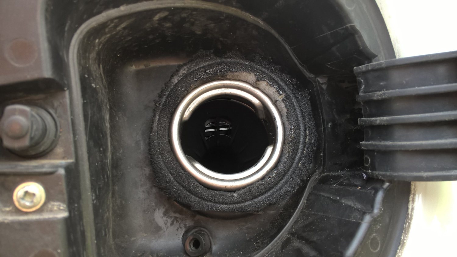

alfisti .....per chi avesse il tappo del gasolio rumoroso ecco una foto di come l'ho silenziato .. nello sconnesso la parte superiore in plastica vibra e trasferisce tutto il rumore al serbatoio dove sembrano le sospensioni rumorose . ..con un anello di gommapiuma attorno al bocchettone in modo che sia da contenimento all'esterno del tappo

Non mi sono mai accorto che il tappo facesse rumore. Comunque ottima intuizione
Questo rumore e il famigerato sciabordio del gasolio?
No ....questo e il tok tok posteriore ....prova cosi ....a tappo chiuso tamburella con l indice la parte superiore del tappo .....se sbatte nello sconnesso quel rumore si amplifica in tutto il serbatoio che sono vicino alle sospensioni e quindi ti devia ...anche quella di un mio amico a gasolio fa uguale quindi sono i tappi con troppo gioco
