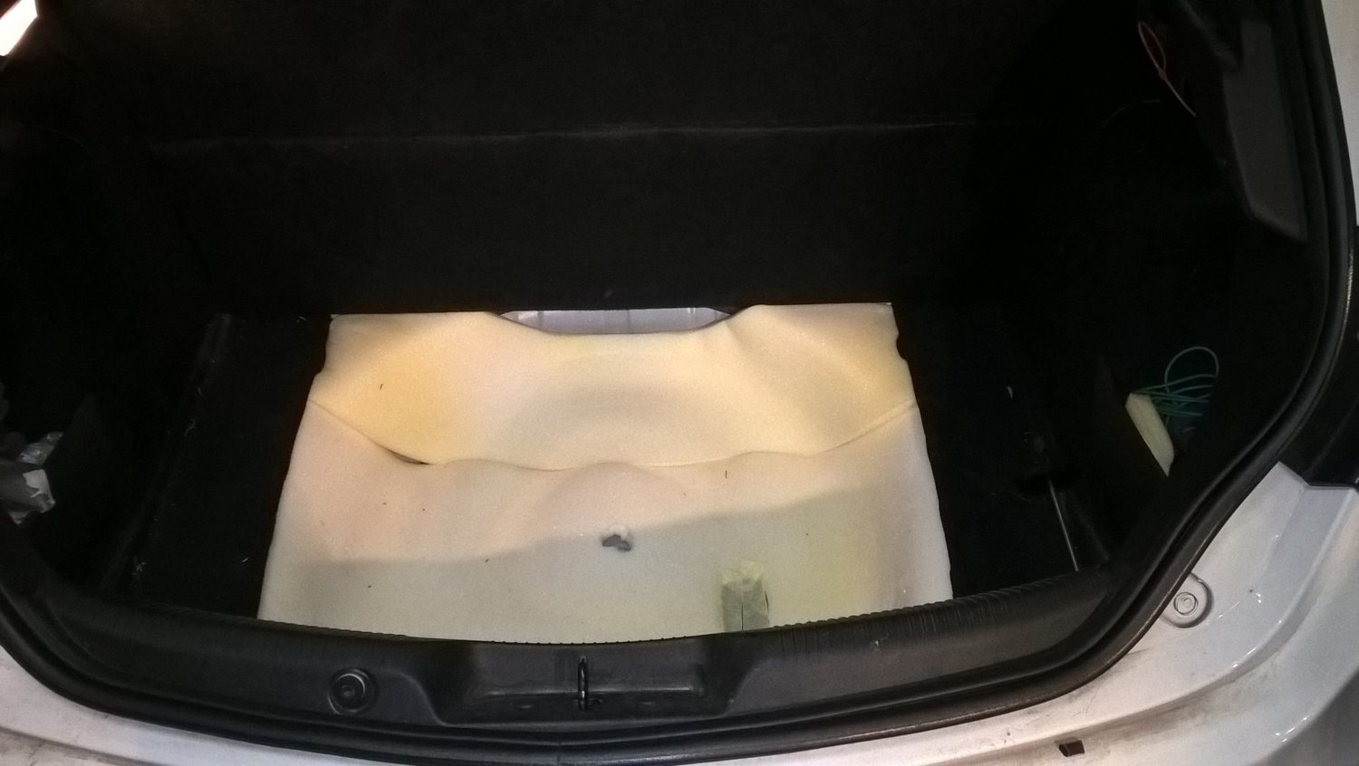

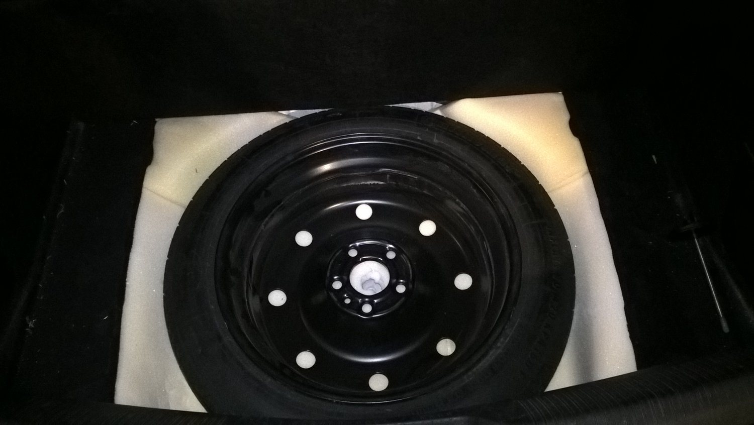

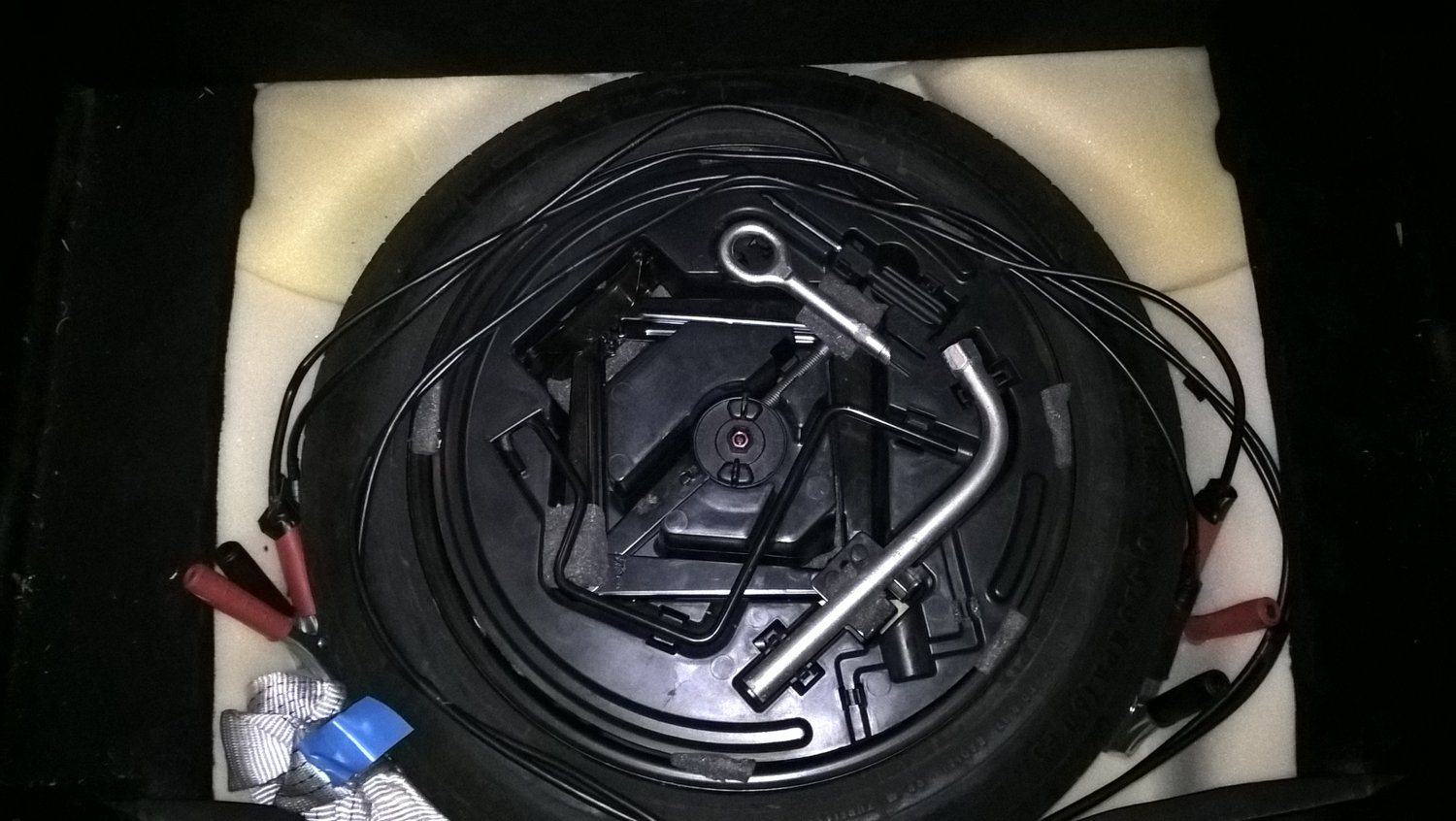

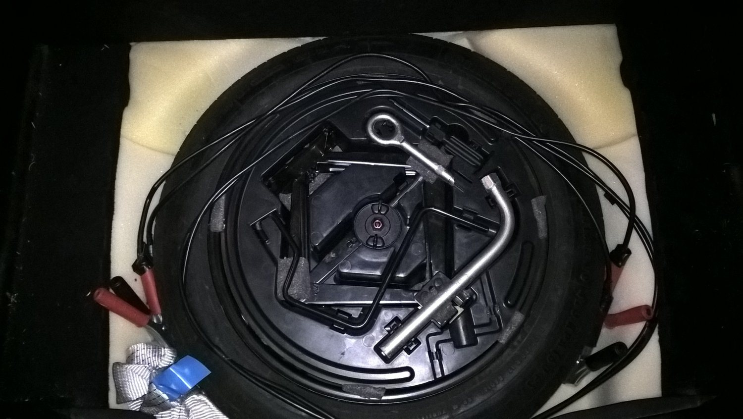

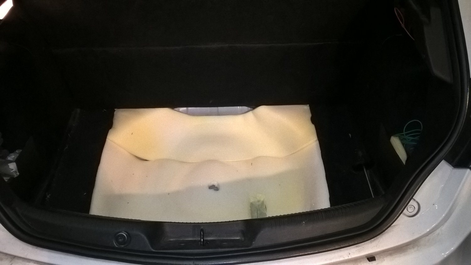

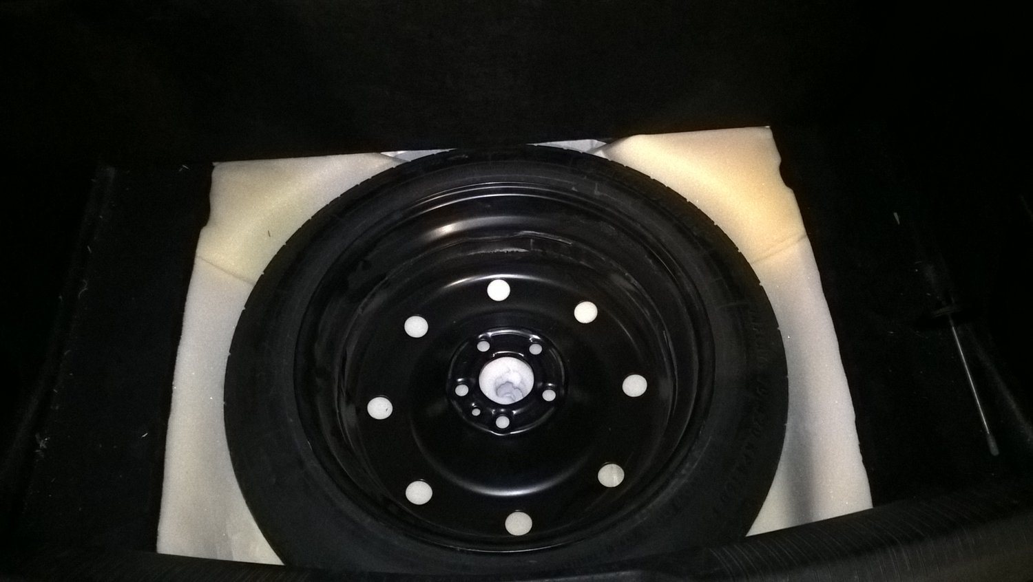

ecco alcune foto di come ho insonorizzato la vasca alloggiamento del ruotino di scorta dal rumore e dalle vibrazioni della kit nello sconnesso con un pannello in gommapiuma spesso 20 mm .....purtroppo lil kit va a contatto con i lamierati perche dalla casa non mettono abbastanza materiale da isolare e ammortizzare

Ottima soluzione, anche se è stata già trattata nella discussione in cui si parla di rumori e scricchiolii
