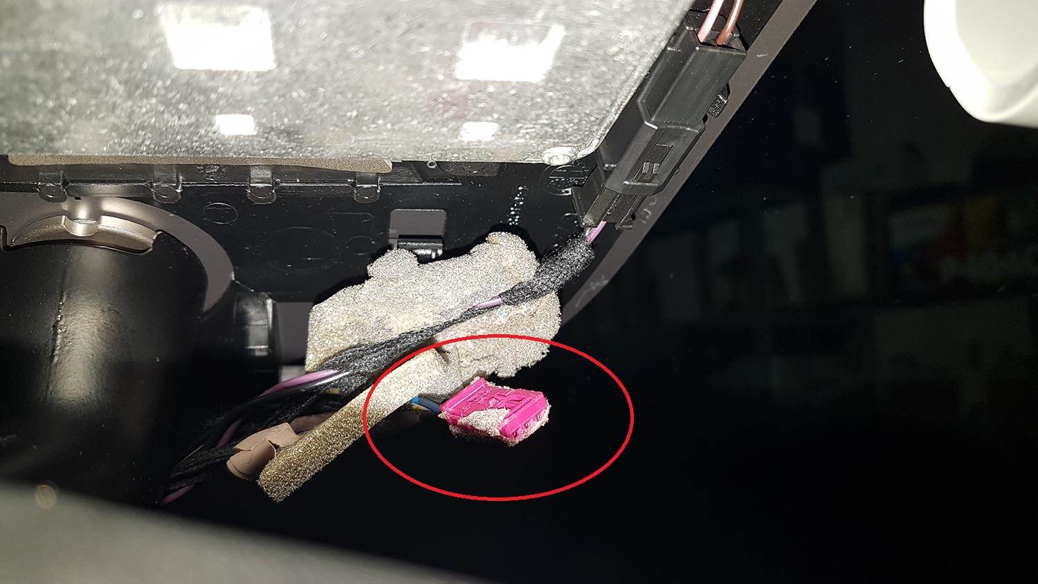

Ragazzi mentre mi cimentavo nel montaggio del fotocromico, mi sono imbattuto in questo connettore nastrato. Di cosa si tratta? Grazie in anticipo per le risposte

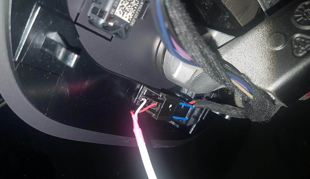

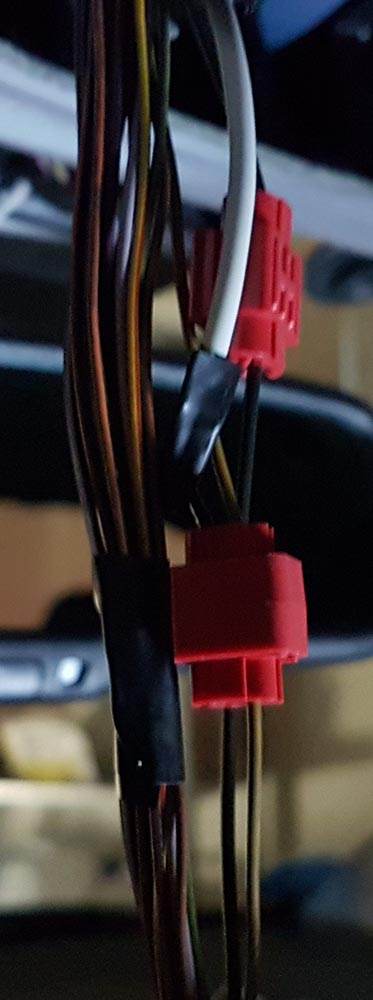

Grazie ad Alfamike83 anche la mia Giulia ha il fotocromico! Rispetto alla guida, ho utilizzato un cavo preso dal pc, di cui ho potuto sfruttare lo spinotto sul versante specchietto. Invece sul versante plafoniera ho utilizzato due rubacorrente. Ecco a voi le foto.

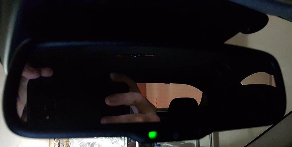

Thank you so much for creating this thread.
It helped me a lot to set up the mirror.
I would appreciate to have your help on one more thing.
I believe after wiring the mirror, the rear ceiling lights do not turn on.
No matter if I try to press the button on the front on the ones in the rear the lights do not come on.
The small position light is always on, but the 2 LED lights do not work.
Any ideas?
Any ideas?
It turns out that once I unglugged and plugged back in the rear ceiling light, it started working!
