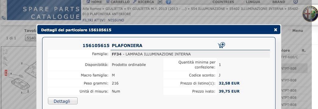

Re: GUIDA-Installare plafoniera anteriore MY2014 su Giulietta MY2010
Ricambi Alfa?
    57.4 KB · Visualizzazioni: 892
Assolutamente sì... ricambio originale da rivenditore Alfa Romeo! Il prezzo del tuo link dietro si leggeMY 2013... io ho preso quella nuova 2014
