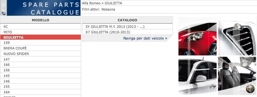

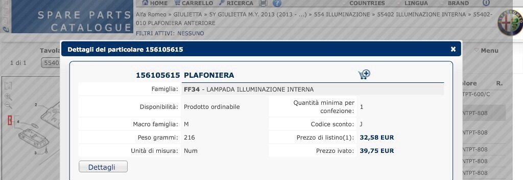

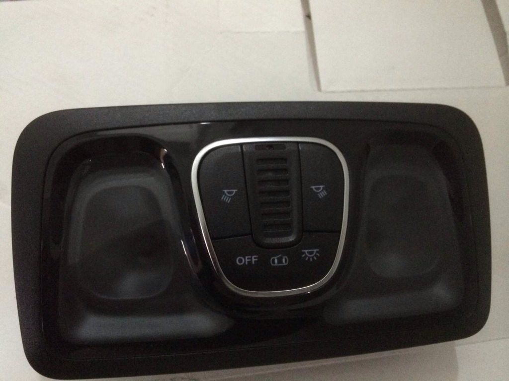

Presa, confermo il prezzo di 30 euro scontata.

Re: GUIDA-Installare plafoniera anteriore MY2014 su Giulietta MY2010
poli quindi davanti monti questa ora?
Scommetto che l' altra la metti al posteriore! :-)
Una domanda visto che su ePer non riuscito a capire: la plafoniera l' hai ordinata da E. senza microfono? E' per quello che costa solo 30? A me ha chiesto quasi il doppio....puo' essere per quello?
Dimenticavo.... le ultimissime plafoniere per vetture SENZA blue&me (senza microfono per intenderci) le stanno producendo con il vanetto per installare il microfono tappato.
Per evitare, presumo, il giochetto di trapiantare il microfono da una all'altra.
Se non avete un'ottima manualità non acquistatela perchè "stapparla" non è per niente facile senza fare porcate. : good . :
Perchè dici "strappare"? Non basta aprire la plafoniera(premento i gangetti grigi su tutti e 4 i lati) e togliere il micronono che viene alimentato dal cavetto singolo nero?
Chiedo perchè ho dato un' occhiata all' interno della plafoniera ma non la ho sezionata come presumo si debba fare...
Hai già fatto tale operazione?
