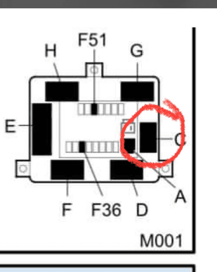

non trovo il cavo su cui fare ponte...
#83
Un rosso.
Al body devi collegarti qui e non al fusibile
#85
Ok. Ora ho capito. Vedo di trovare un pin da inserire nel connettore e far uscire il cavo da sopra per poi collegarlo al rosso come hai fatto tu. Mi sei stato di grande aiuto. Ancora grazie.
