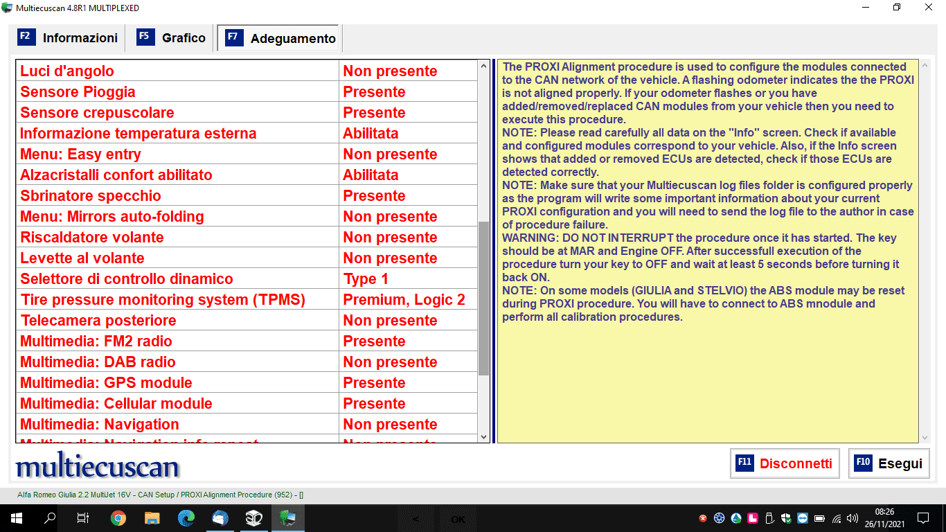

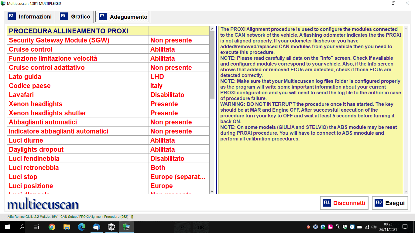

Ciao a tutti, ho montato i fari led/bi-xenon 35w sulla mia giulia. Funzionano bene ma sul display rimane errore luci posizione e luci direzione.
Sapete darmi un aiuto? Codifica sbagliata o cablaggio?

Ciao posta la configurazione proxy che hai a video o la lettura, vediamo che cosa c'è.
Sei sicuro di aver messo tutte le masse come indicato nella guida?
#34
Ciao, si tutto il cablaggio come indicato nella guida..infatti funziona tutto correttamente a parte la spia luci guaste

#36
ciao, come codice errore mi dava segnale non corretto sulle luci di direzione e nel post sopra hai la configurazione
#37
Mi dovresti dare proprio il dtc e scaricare il proxy, sai come si fa?
#39
Ciao, scusa ma ero all'estero per lavoro.
Secondo te è possibile ovviare al problema mettendo una resistenza in parallelo?
#40
Non c'è bisogno di mettere resistenze, sbagli qualcosa nel montaggio oppure c'è un errore nel proxy
