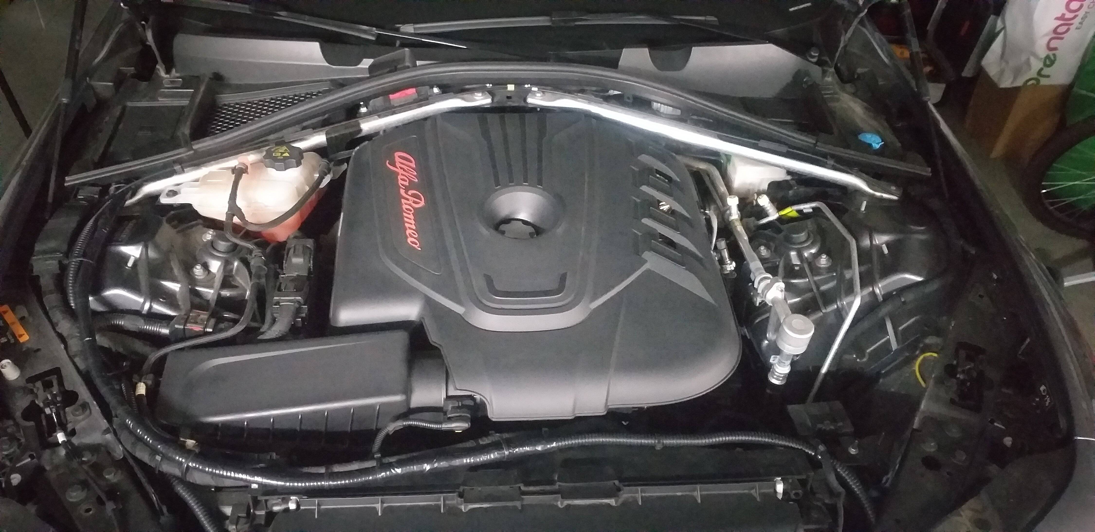

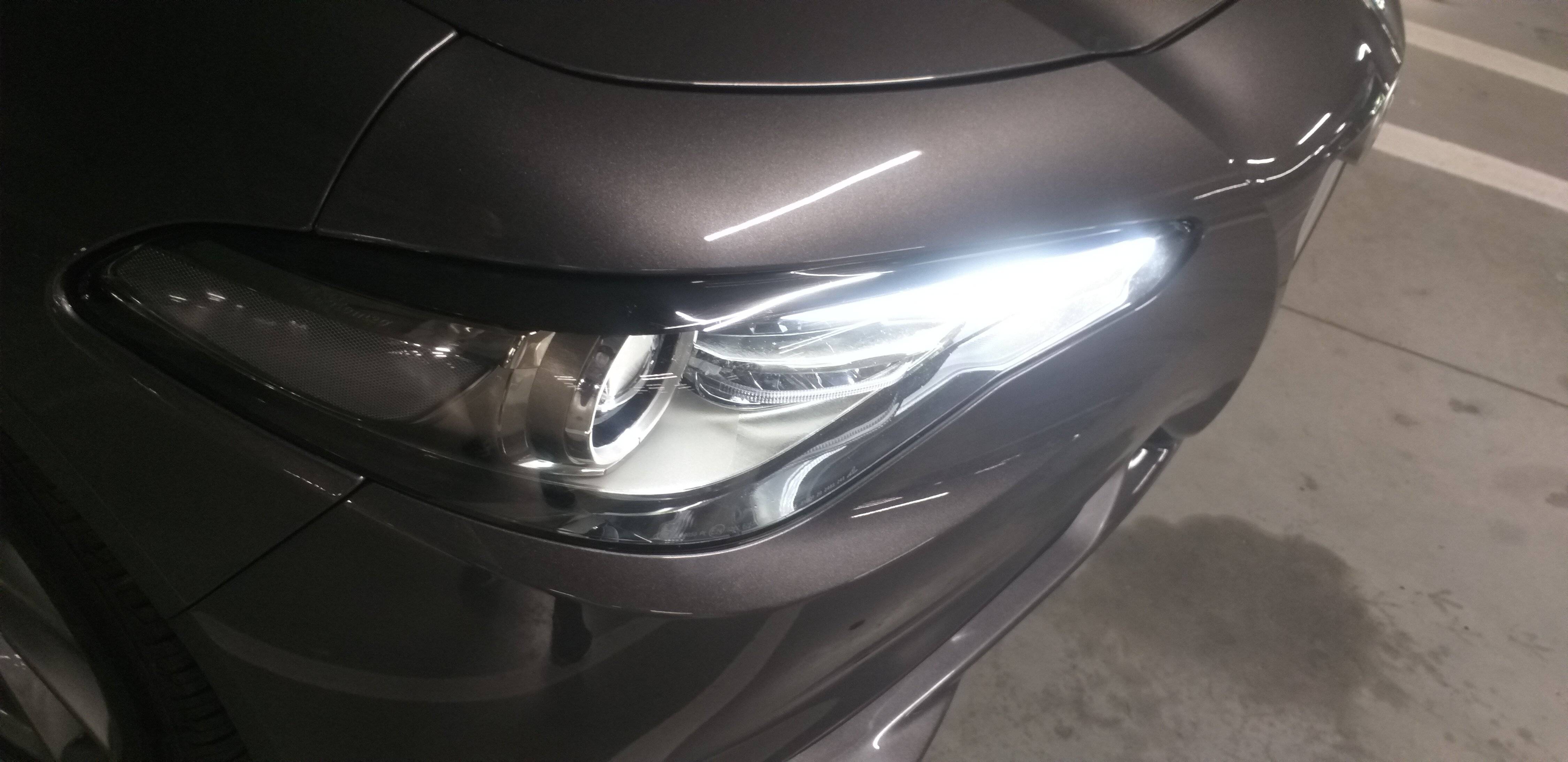

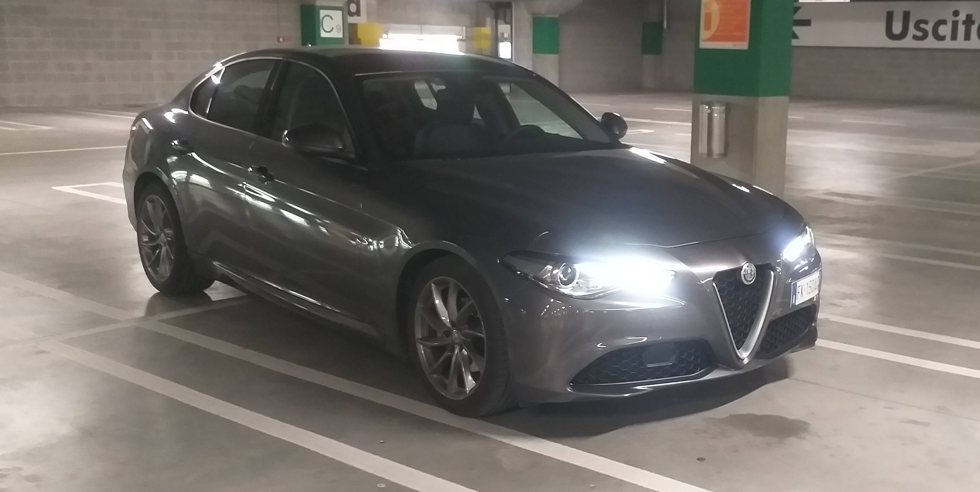

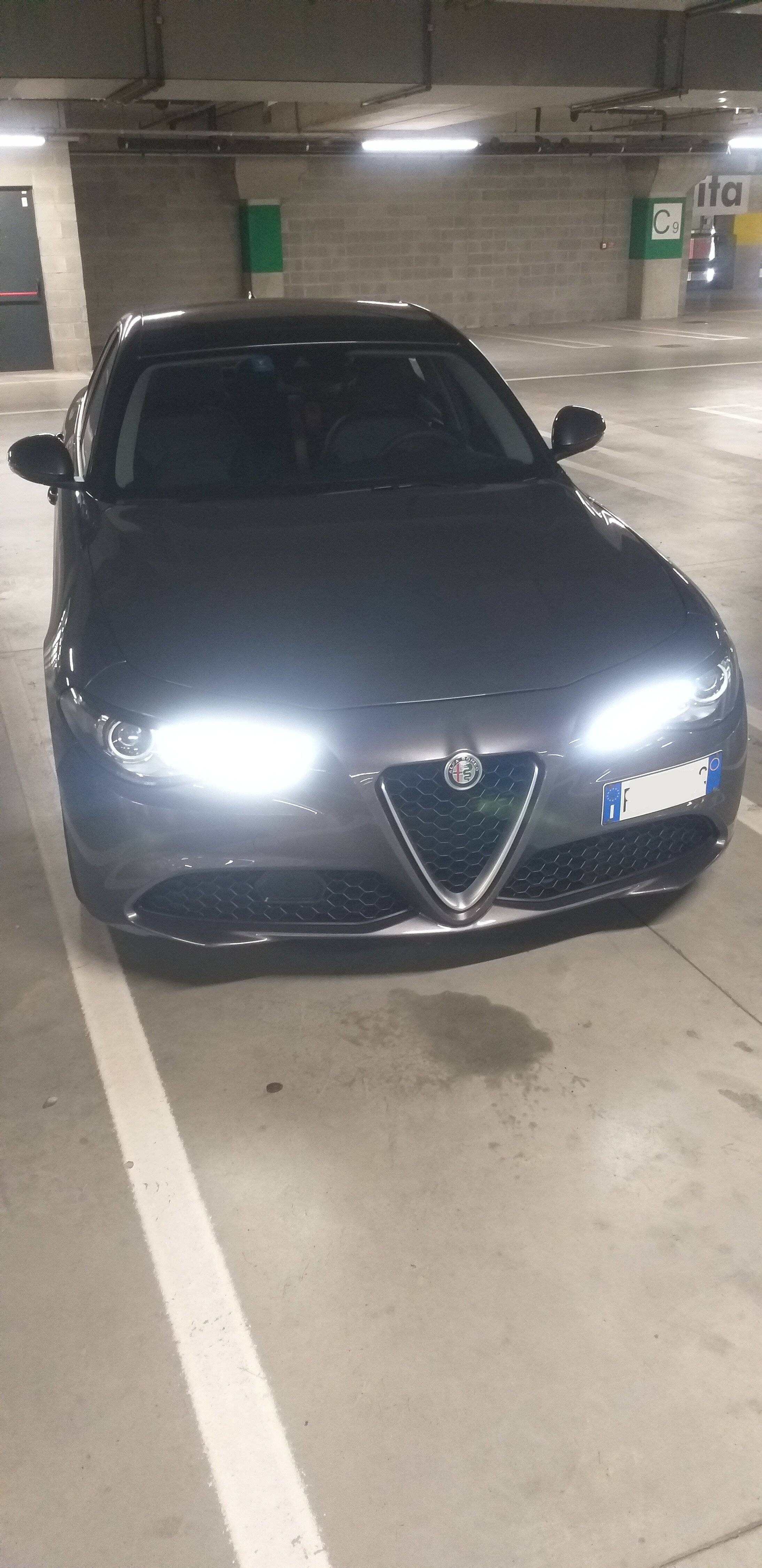

Tacccc.Un elettrauto fa sicuro meglio...ma per il mio livello,va abbastanza bene
