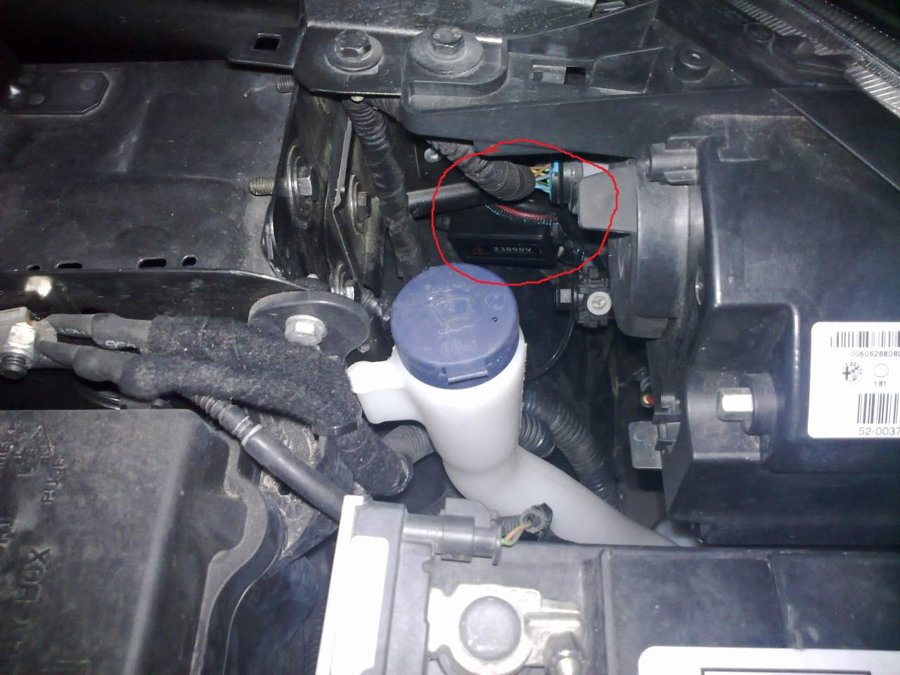

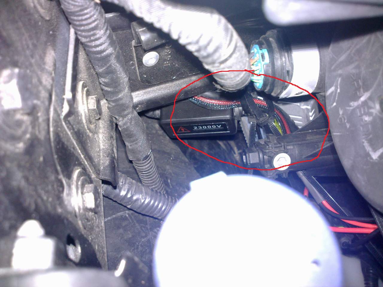

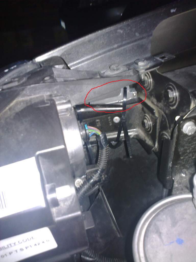

si lato guida ho smontato il passaruota..più difficile a dirsi che a farsi ci sono voluti cinque minuti, mentre lato passeggero ho fatto tutto da sopra!! certo che levando il passaruota si ha una visuale moooooolto migliore dell'interni del faro!!! le centraline le ho messe legate con delle fascette in dei pnti che mi sembrano abbastanza riparati sia dall'occhio che dalle intemperie...oggi postero foto per farti vedere meglio!!
#40
quindi hai smontato i passaruota? le centraline dove le hai fissate?
Ti metto le foto di dove ho messo le ballast..purtroppo o per fortuna non c'è molto da vedere :p
25102013825a.jpglato passeggero
25102013832b.jpglato guida...25102013831c.jpgdettaglio sempre lato guida!!
