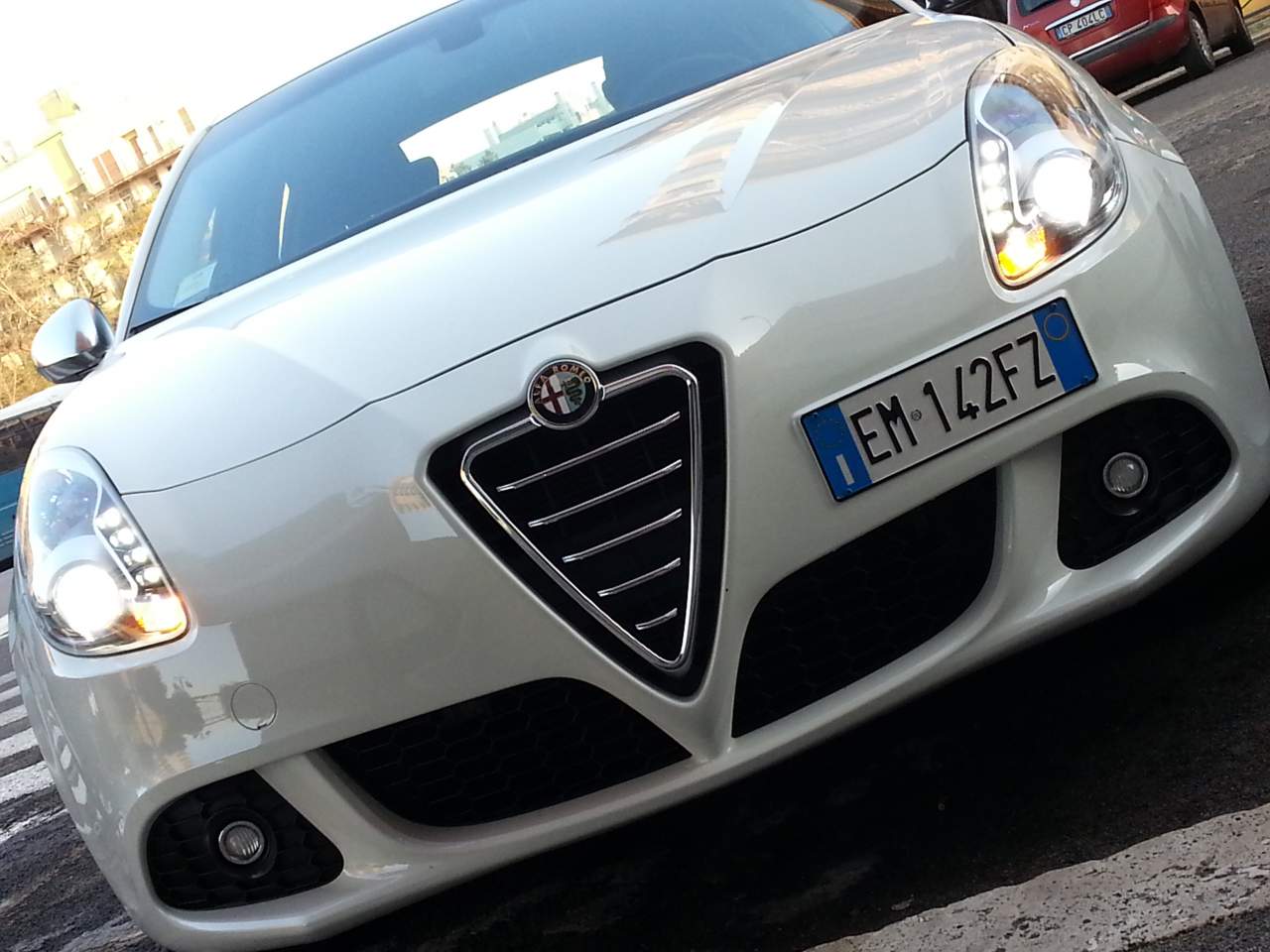

Aggiungo che io nella mia ho messo quelli con gradazione 4300k per averli più simili ai led
Volevo soltanto dire che secondo me dipende anche da kit a kit, io ho messo i 6000k, e sono praticamente identici ai led.
Eccoli:
Secondo me la gradazione dipende anche dai fari. A me li hanno sostituiti per ben 3 volte e gli ultimi (di febbraio) ho notato che hanno i led più giallognoli
