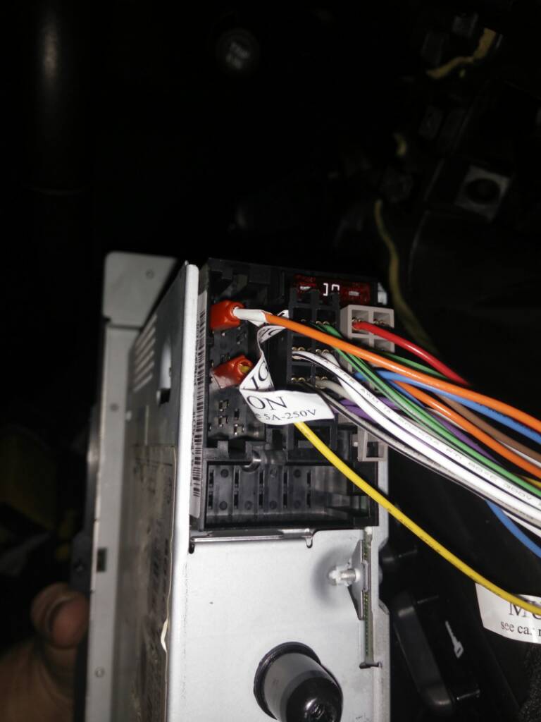

Foto integrative per la guida:

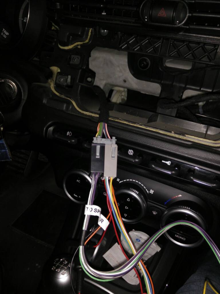

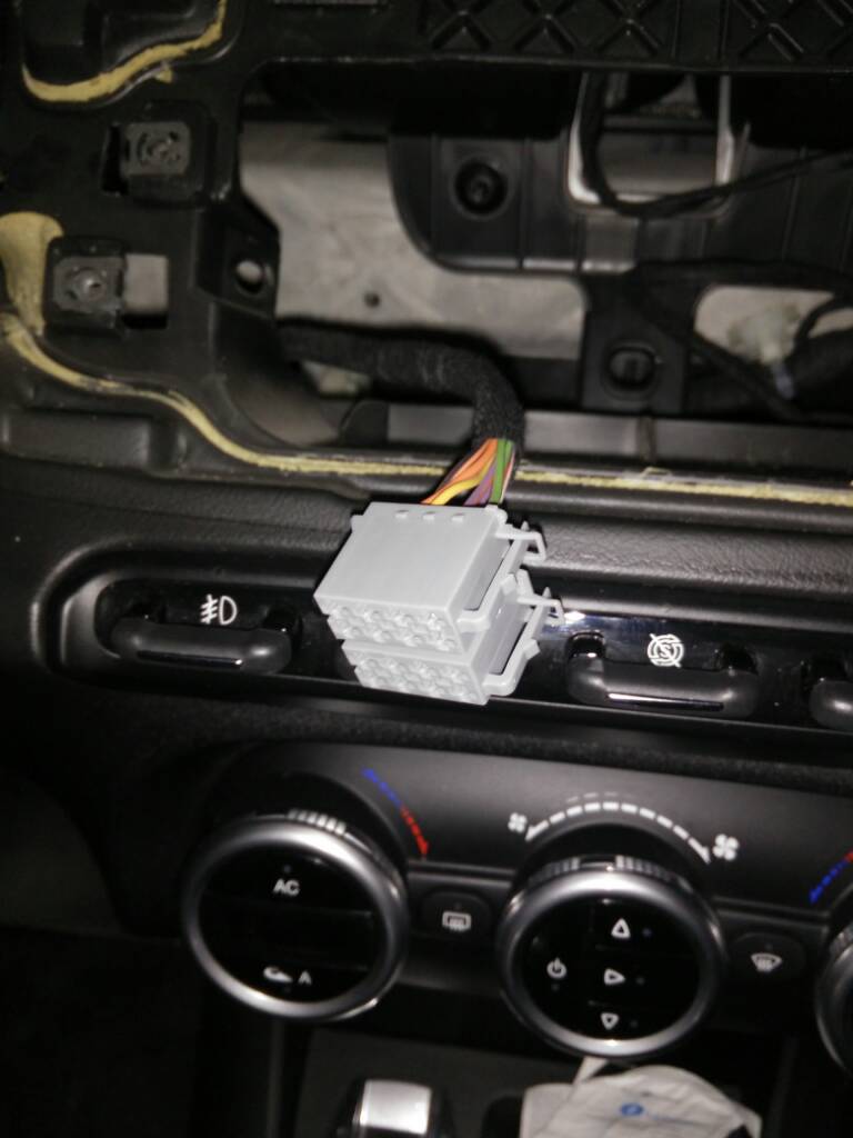

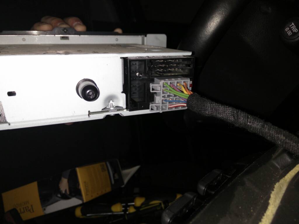

Cavo che in origine è collegato dietro lo stereo di serie
Successivamente collegato a quello che fornisce la parrot con l'mki9100

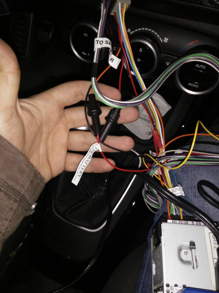

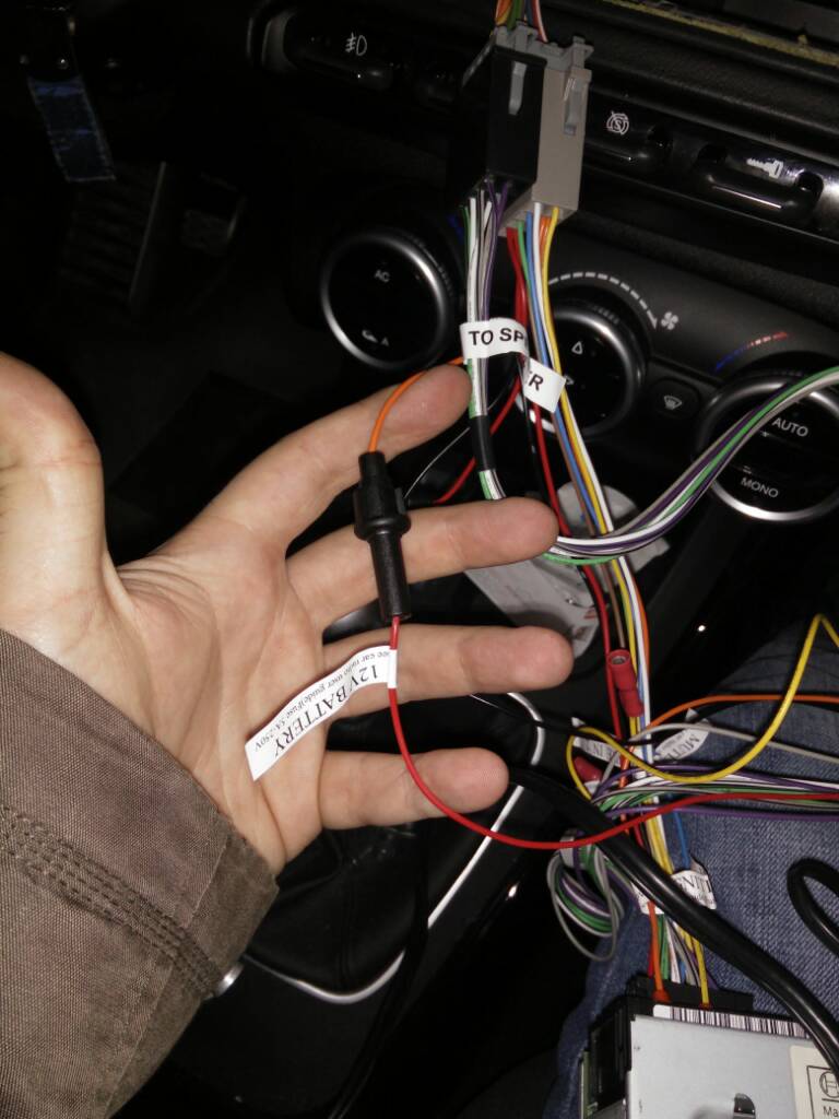

Cavo 12 battery invertito e successivamente 12 ignition tagliato dopo il fusibile

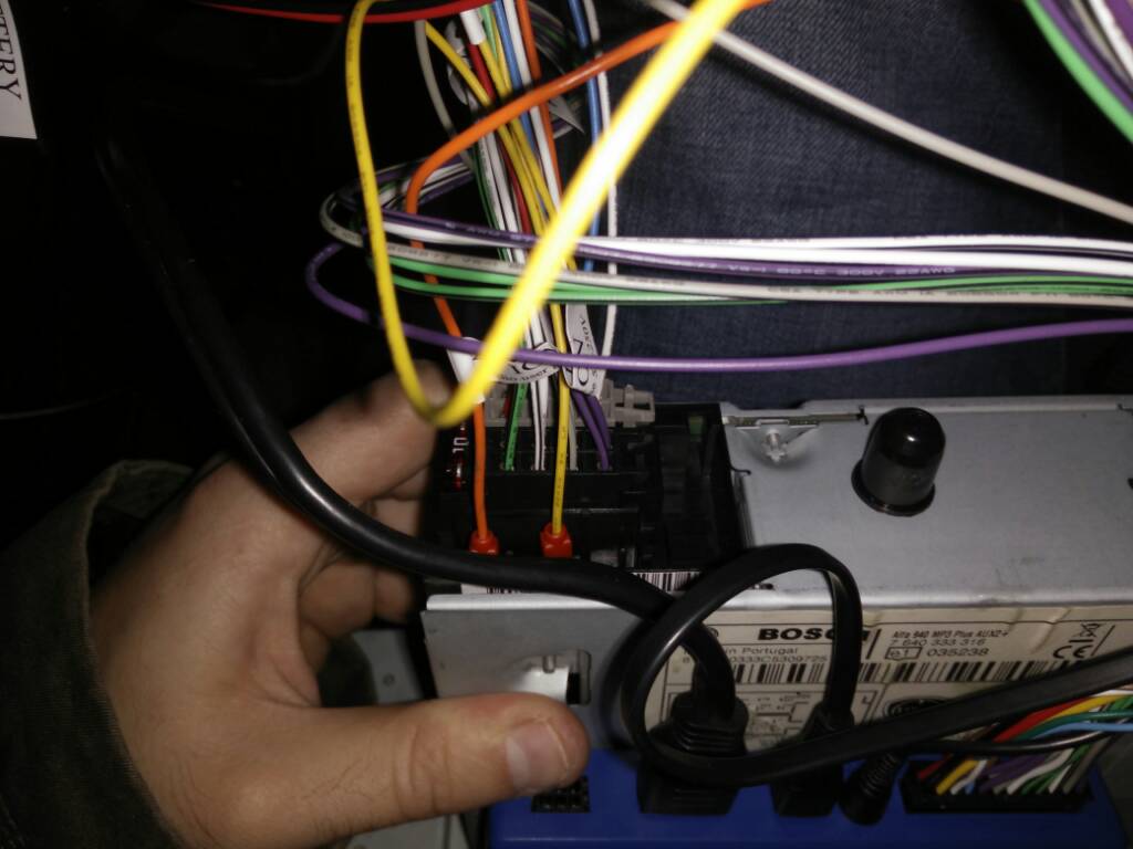

Cavo giallo lungo tagliato e con faston stessa cosa per il cavo ignition color arancio
