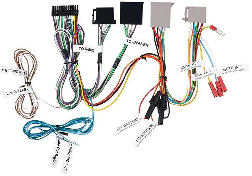

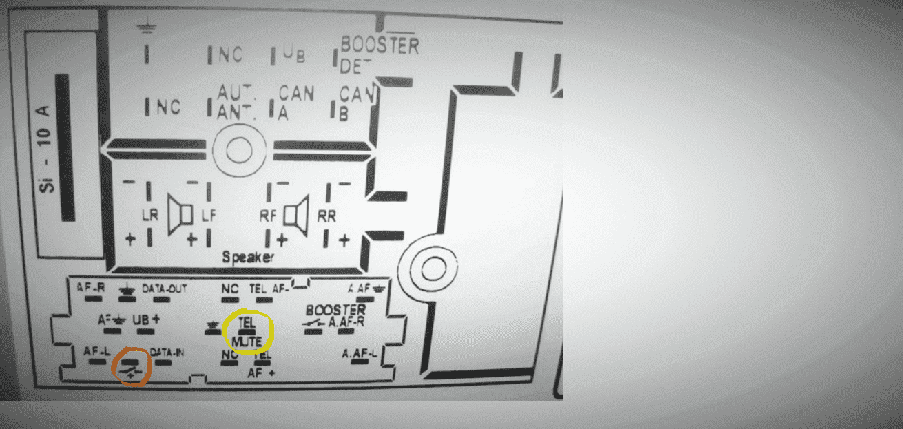

Allora, per collegare il parrot e farlo funzionare sulla mia Giulietta con stereo originale, dopo aver passato tutti i cavi, ho operato nel seguente modo:
  • seguendo l'immagine precedentemente postata, partendo da destra, prendete il secondo connettore grigio, questo ha due cavi con due portafusibili "12v battery" e "12v ignition", aprite i portafusibili ruotandoli e montateli invertendo i cavi in modo da avere i due fili non più "rosso-portafusibile-rosso" & "arancio-portafusibile-arancio" ma "rosso-portafusibile-arancio" & "arancio-portafusibile-rosso"
  • prendete il cavo arancio che parte dall'attacco stretto che va alla centralina Parrot e, partendo da li, scorrete la mano fino ad arrivare sotto il portafusibile, adesso tagliate il cavo, spelatelo e collegate un faston femmina passo 2.8mm, possibilmente con copri faston (dopo posto foto).
  • prendete questo cavo e inseritelo dietro lo stereo alle funzioni ausiliarie dell'autoradio alla posizione cerchiata arancione, dali prenderà corrente (l'immagine l'ho presa dalla rete, spero sia giusta, di sicuro sono giusti i simboli evidenziati).
  • adesso prendete il cavo giallo siglato "Mute in 2" se non sbaglio, quello più lungo giallo con alla fine lo spinotto, tagliatelo subito sotto lo spinotto rosso e collegate al suo posto un altro faston femmina da 2.8mm con copri faston e collegatelo sempre alle funzioni ausiliarie dell'autoradio alla posizione cerchiata in giallo.
Adesso avete finito e dovrebbe subito funzionare (accendete il bluetooth del telefono e fate una scansione); quando riceverete una telefonata il cd andrà in pausa e sul display dello stereo apparirà la scritta "Phone", idem quando ascolterete musica in bluetooth o con usb o aux.
Spero di essere di aiuto a qualcuno, purtroppo non sono esperto in elettronica ed elettricità in generale
